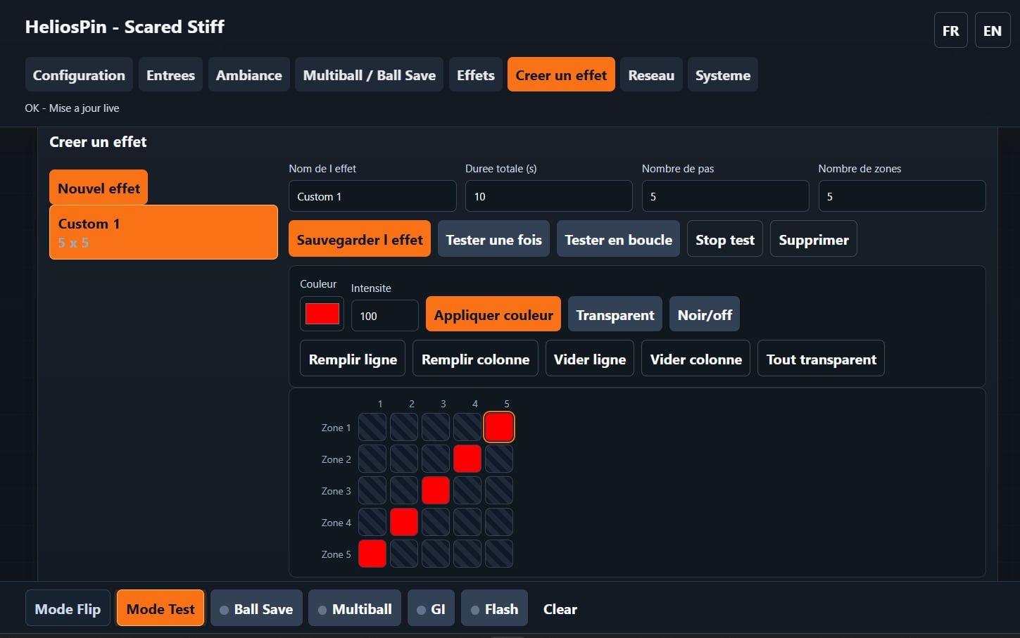

Je commence à travailler sur la création et l'ajout d'effets personnalisés. On pourra avoir jusqu'à 8 effets par presets, pourquoi 8 ? il y a 4 entrées sur la carte donc 4 effets permanents + 4 effets de transition nous donne 8 effets maximum à assigner.
On pourra choisir la durée de l'effet, le nombre de zone à créer sur le bandeau, et le nombre de pas de l'animation (10 pas sur une séquence de 10 secondes donnera un pas par seconde). Pour chaque zone, on peut choisir une couleur, un niveau d'intensité lumineuse, ou transparent (dans ce cas on garde la couleur présente avant d'activer l'effet), ou encore noir (on éteint la zone).
A partir de la, toute les idées seront possibles (arc en ciel, flammes, etc...)

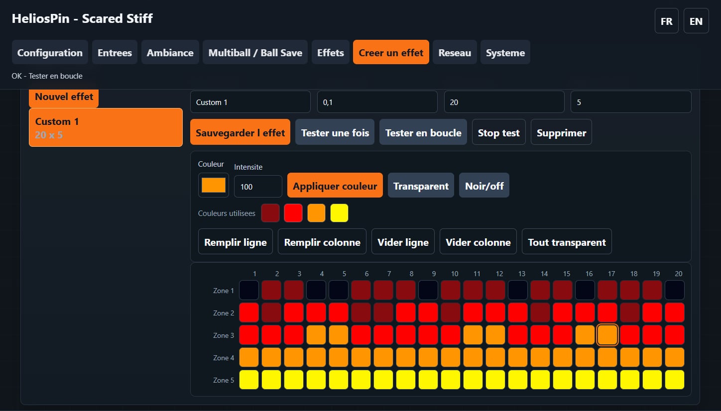

Un effet flamme programmé en quelques secondes (on pourrait encore améliorer les détails en augmentant le nombre de zone).
