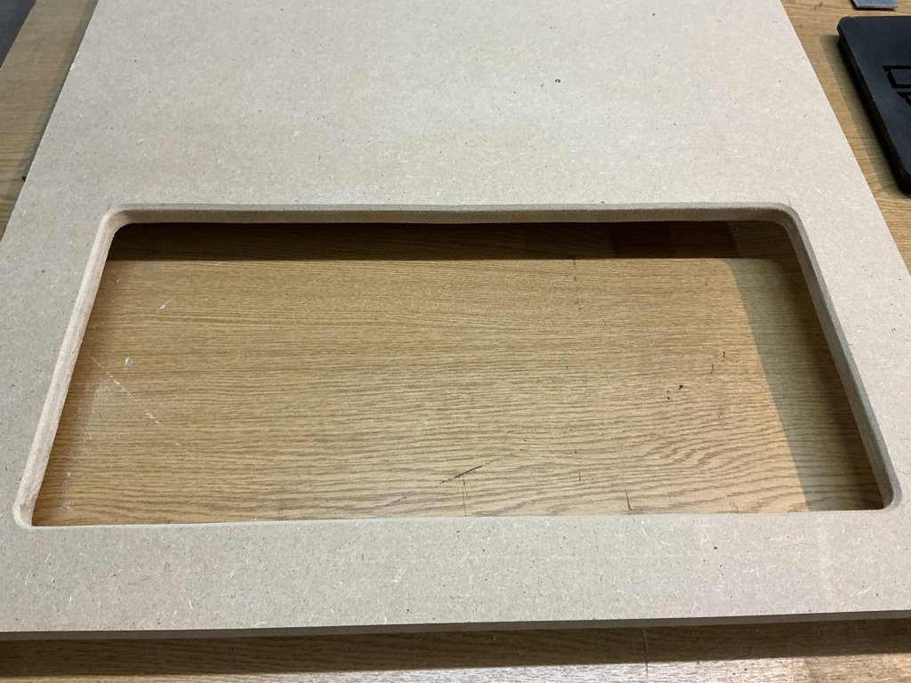

Peinture des côtés à l'intérieur... Oui, ça ne sert à rien mais j'aime bien quand c'est beau dedans aussi  ;D
Et découpe de l'encadrement de l'écran
el_nino
Super travail !
Le découpe des sides : tu as fait ça avec quel outils ?
ça semble net et précis, félicitations !
Coolfire
Merci  <:)
J'ai fait ça à la scie sauteuse tout simplement.
J'utilise une lame relativement large pour les lignes droites et une plus étroite pour les courbes serrées.
Ensuite éventuellement un petit coup de papier de verre s'il y a des défauts.
