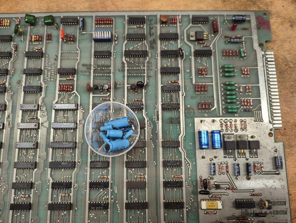

Il est temps d'attaquer le capkit.

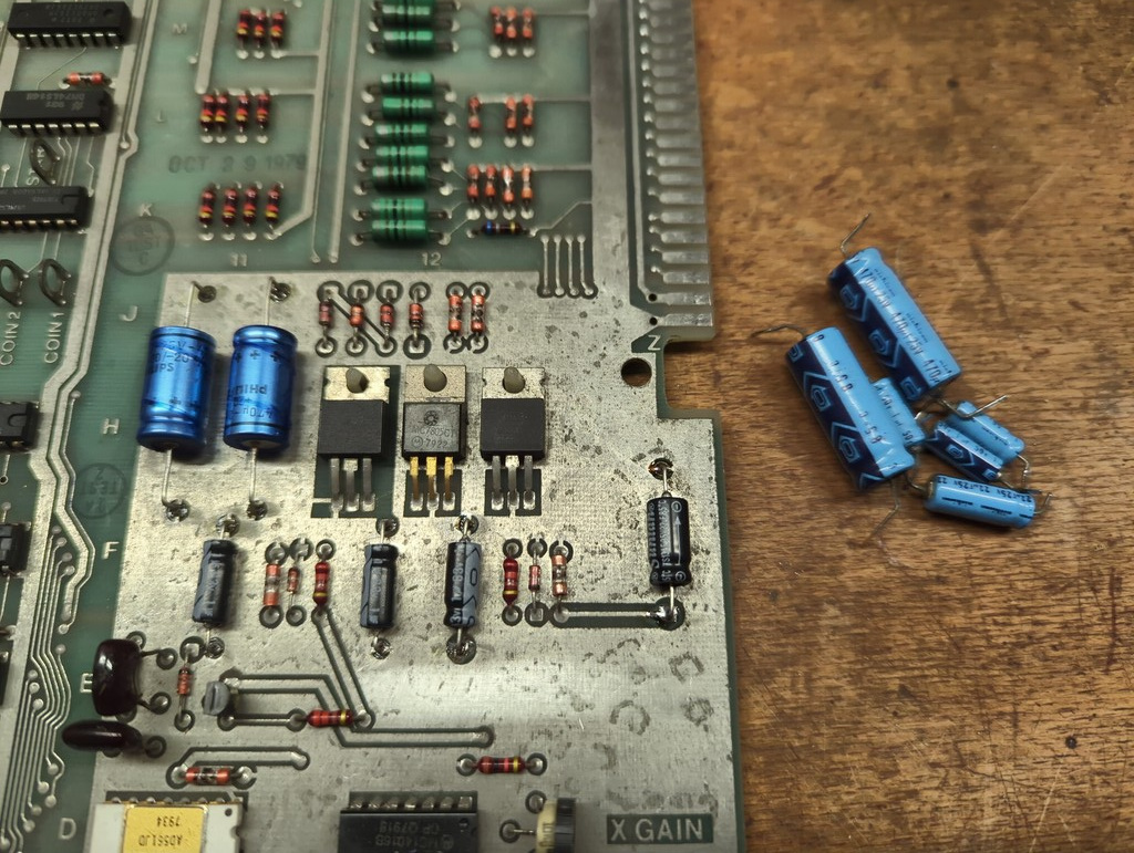

C'est vraiment banal, il y a 11 condensateurs à changer.
En cours :
Voilà, le capkit est terminé :

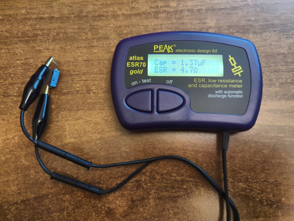

Par curiosité, je les ai testés avec mon outil ESR70.
Ils sont tous un peu fatigués, mais aucun n'est vraiment totalement défectueux.
Tous les condos de 1µF ont un ESR assez élevé, à plus de 4Ω :
