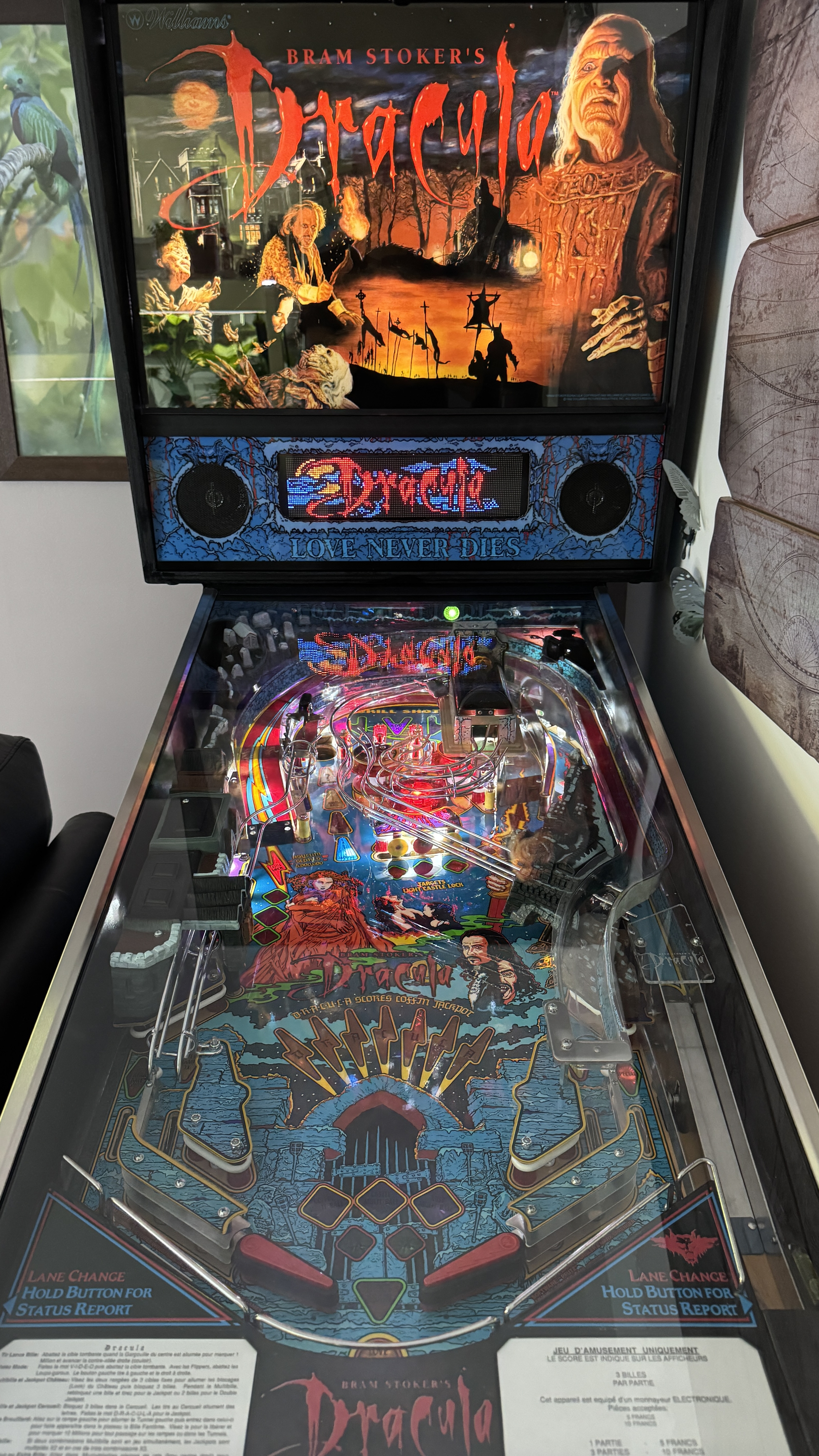

Merci à tous pour vos commentaires et encouragements, voila le travail est fini. J'ai réalisé mon rêve d'avoir un flipper et en plus je l'ai refait entièrement!!! Reste encore quelques petits détails. Je vais ajouter un afterglow et comme il y a un pin2dmd, je vais surement mettre la colorisation (au passage si quelqu'un en vend une...)
Je vous présente donc mon Bram Stoker's Dracula

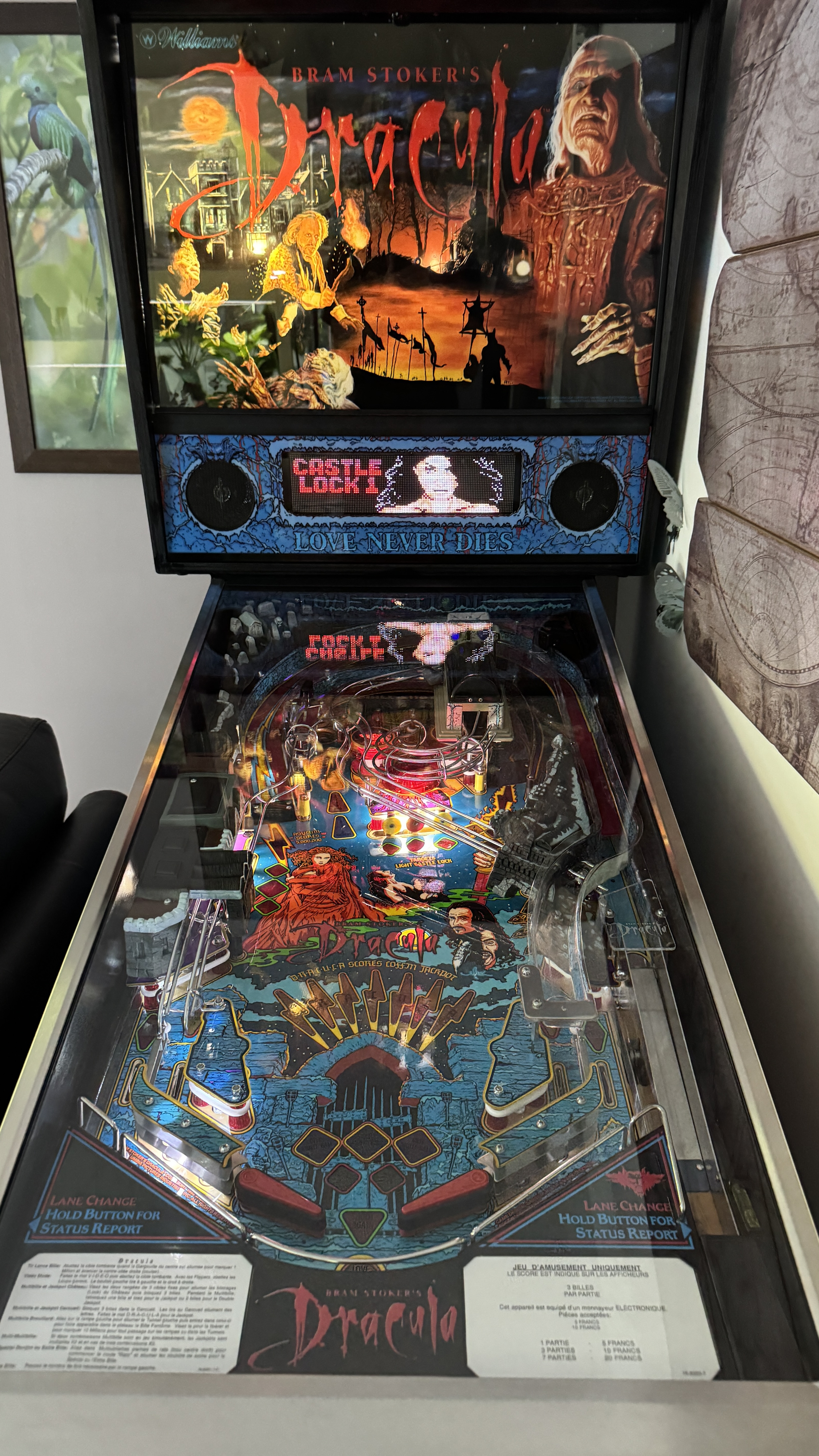

Un grand merci à Aganyte  ^-^  J'ai plus qu'à mettre un panel transparent 8)

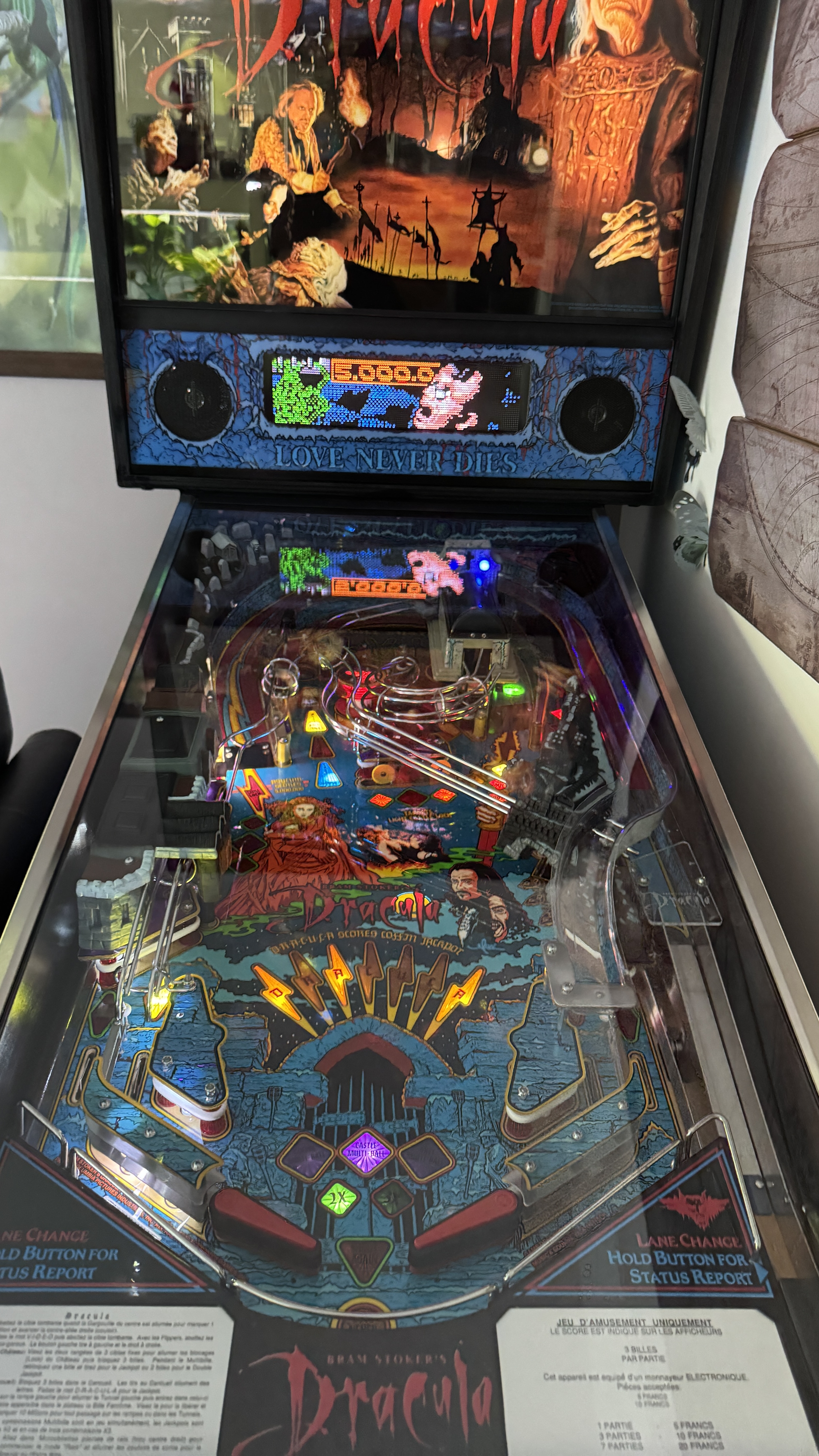

Voila, j'ai aussi mis de meilleurs led pour atténuer le ghosting, je pense que j'ai fini... Y'a plus qu'à faire du score, pour le moment 640 millions 8)
