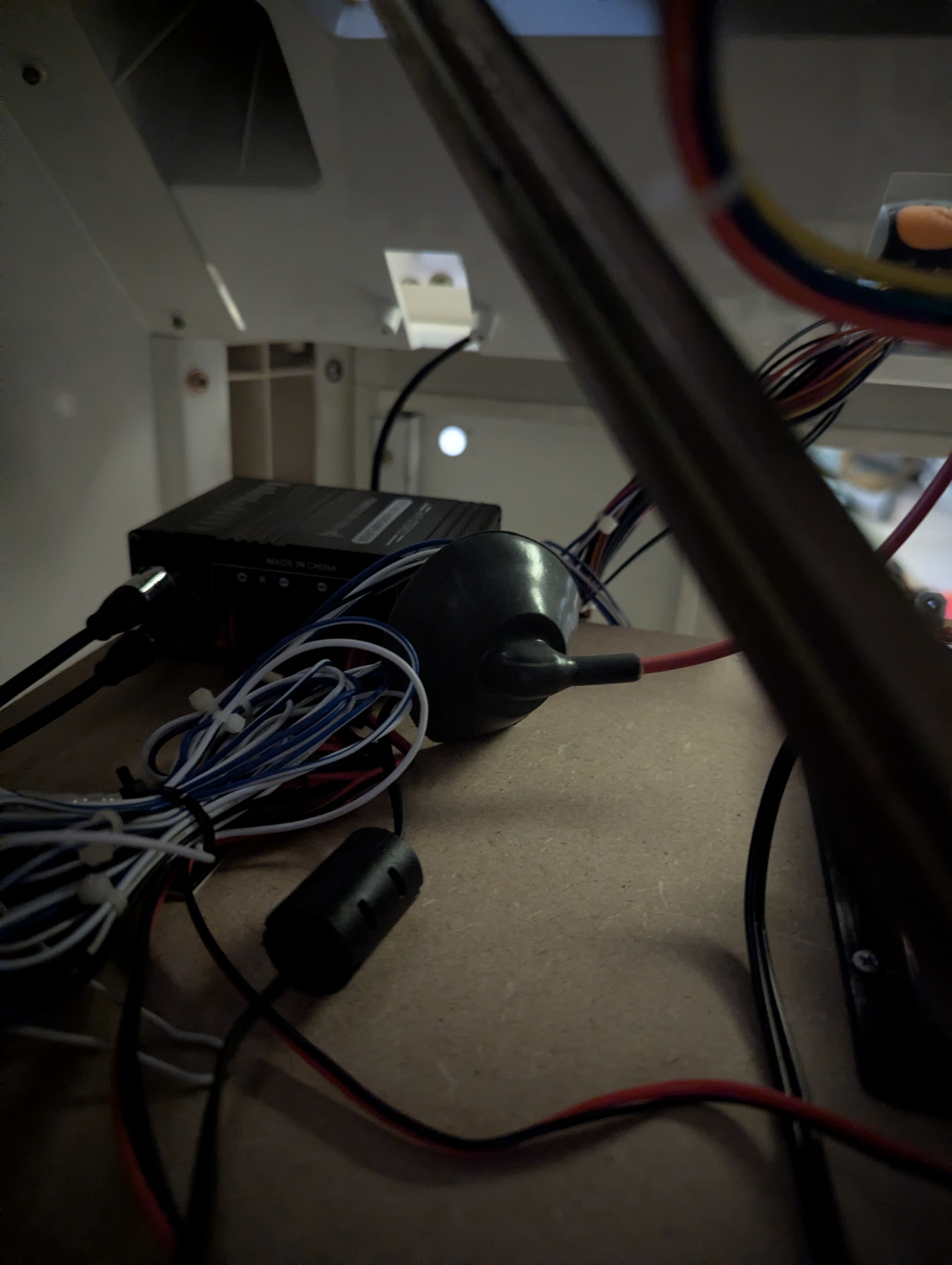

Voici le dégat :

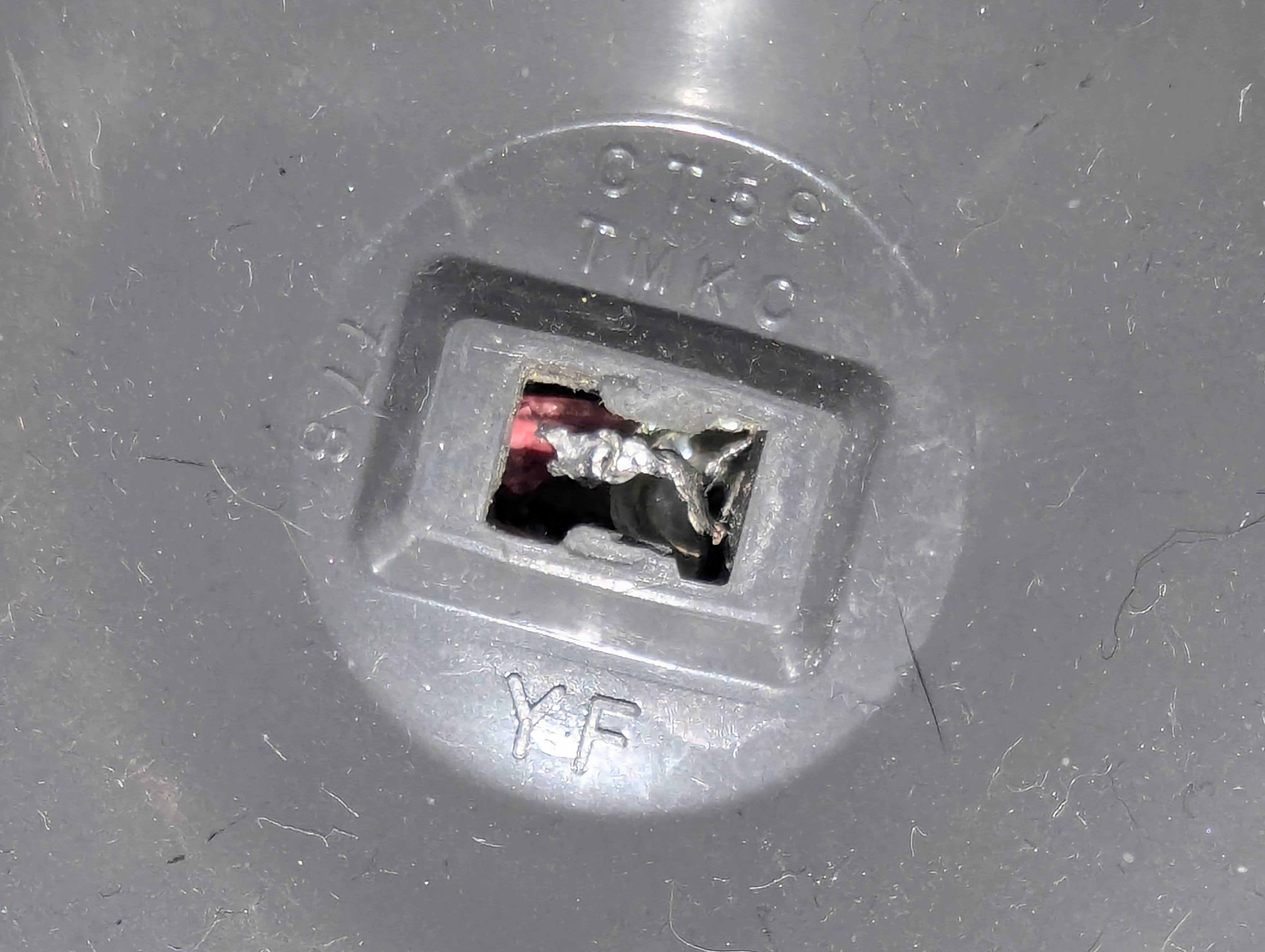

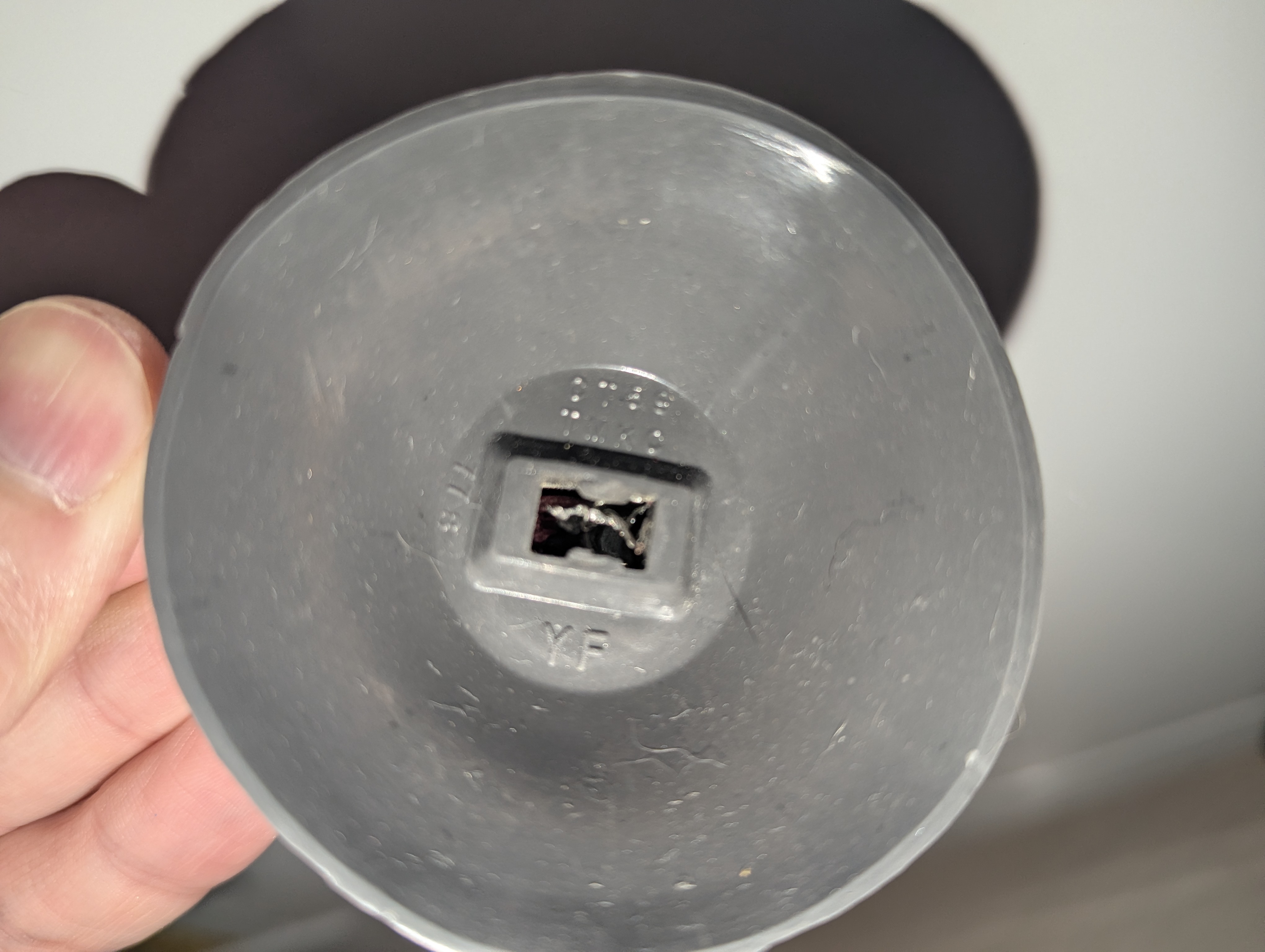

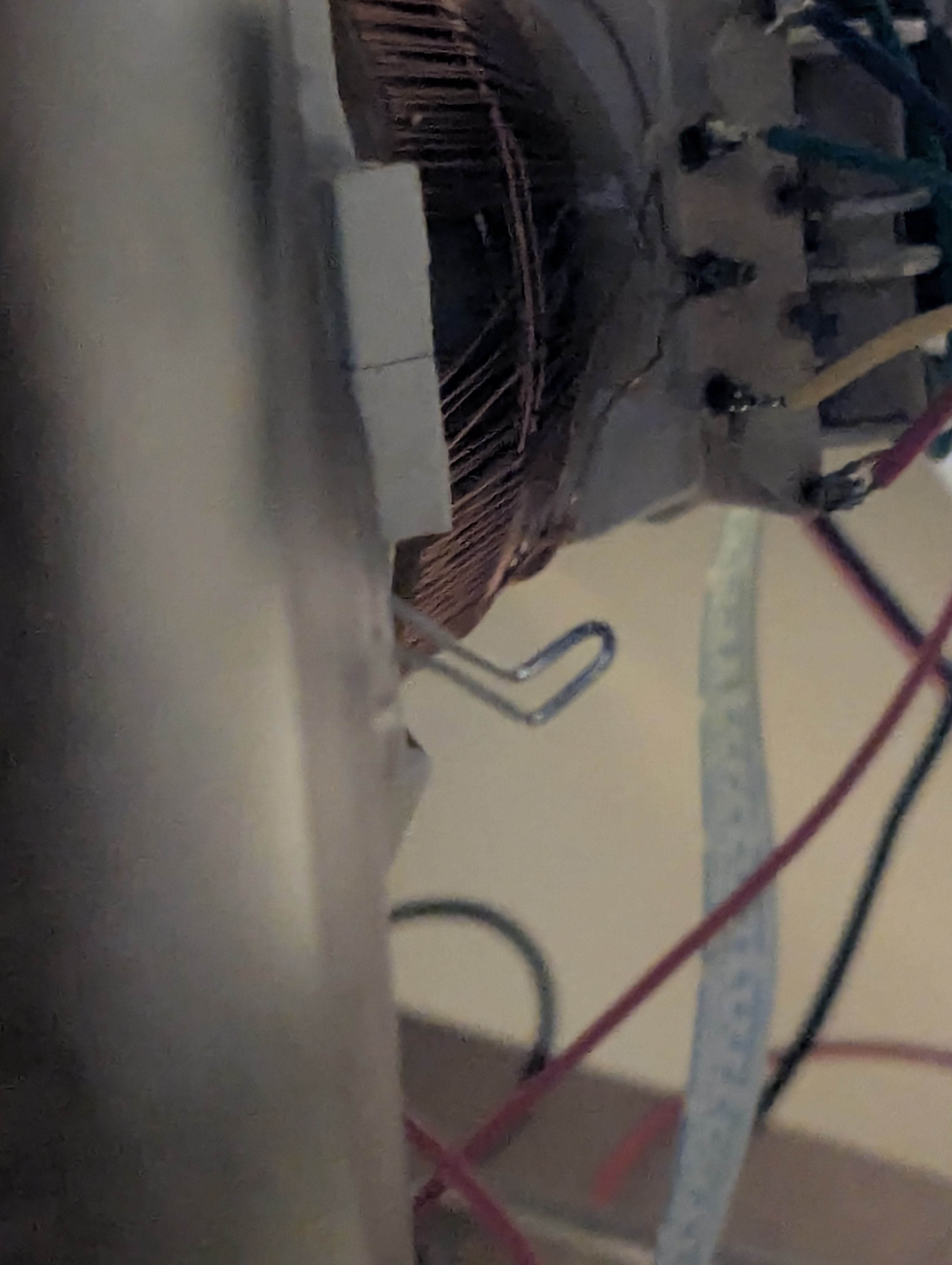

1) La ventouse du CRT s'est retiré durant l'exercice, il ne restait plus que l'agrafe qui était resté accroché au tube
Là c'est bon j'ai gagné le pompon  :laugh:
Bref, j'ai attendu de recevoir un peu de matos (gant et pince croco pour voir ce qu'il y avait à décharger... Apparemment rien
Je recherche donc à réparer ma connerie et à me lancer dans le passage tate-yoko

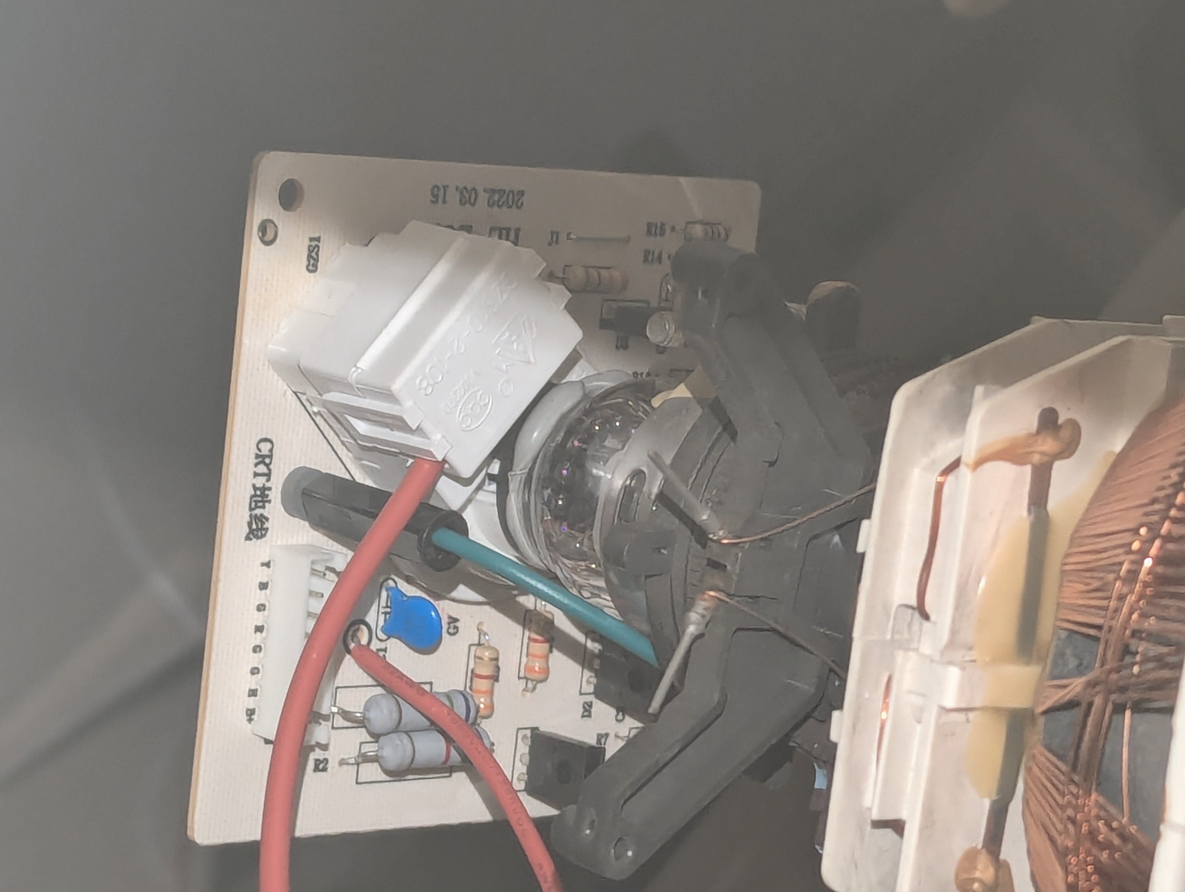

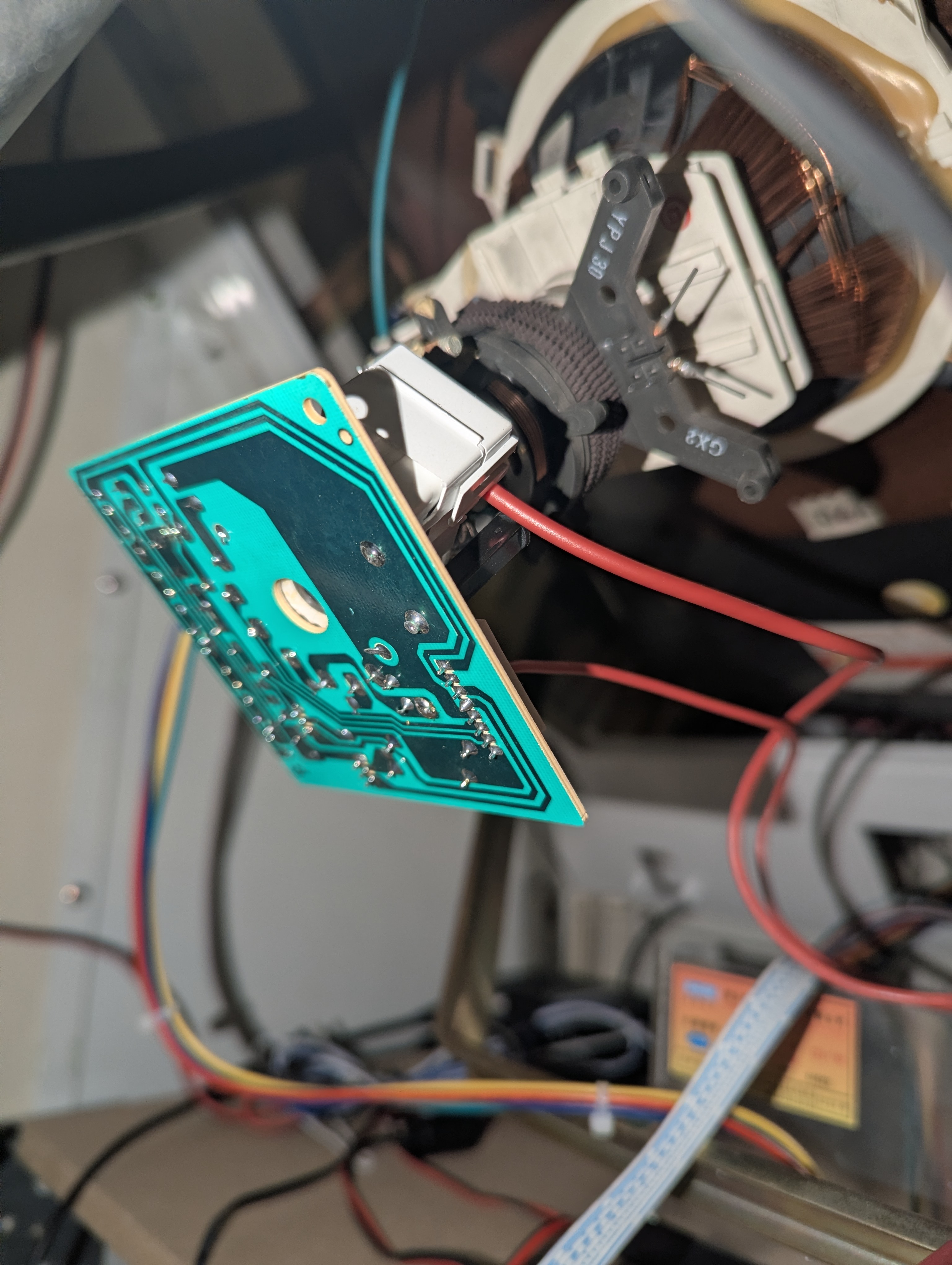

J'ai donc débranché câble RGB et nappe entre la platine et le tube... Mais il me reste la masse et l'alimentation du tube...
Puis-je retirer le PCB au cul du tube sans risque ?
Et aussi comment puis-je réparer ma ventouse ?
Merci pour votre éclairage !

Hello UniKennY,
Je ne connais pa cette borne mais pour moi, pas de souci pour retirer la neckboard.
Fais attention que rien ne retienne le tube à la carte (il semble que ce soit ok sur les photos).
Tire la carte vers l'extérieur, à l'opposé du tube.
Pour la tétine, je pense qu'il serait préférable de couper le fil et de resouder une nouvelle tétine avec une agraffe.
Je ne pense pas qu'il soit possible de réparer ça.
Attendons la réponse de quelqu'un de plus éclairé sur le sujet.
Bonne nuit à toi (et calme toi, les borne c'est fragile :) )

Pour toi, je n'ai qu'a coupé la tétine et ressouder le câble ou un domino suffit ?
Tu sais ou je peux trouver des tétines seules ? Sur AliX, j'ai trouvé que des THT complets.

Par principe on ne mets pas de domino sur un câble de 27Kv ou plus, sécurité oblige !
Dans ton cas il faudrait re-sertire une tétine avec sa griffe au bout du câble que tu as

Ou oui faut ressertir la tétine.... A voir si je peux extraire le câble et refixer le tout
Tu tires la tétine en arrière le long du câble de manière à sortir le bout du câble.
Ensuite,  je pense qu'il faudra dénuder un peu pour récupérer quelque chose de propre, puis tu rattaches la griffe, si y'a moyen de souder, mets un points de soudure pour sécuriser la griffe mais pas sur que le métal de la griffe se soude.
UniKennY
Je me demande si la tétine est pas collé sur le câble pour éviter toute fuite...
