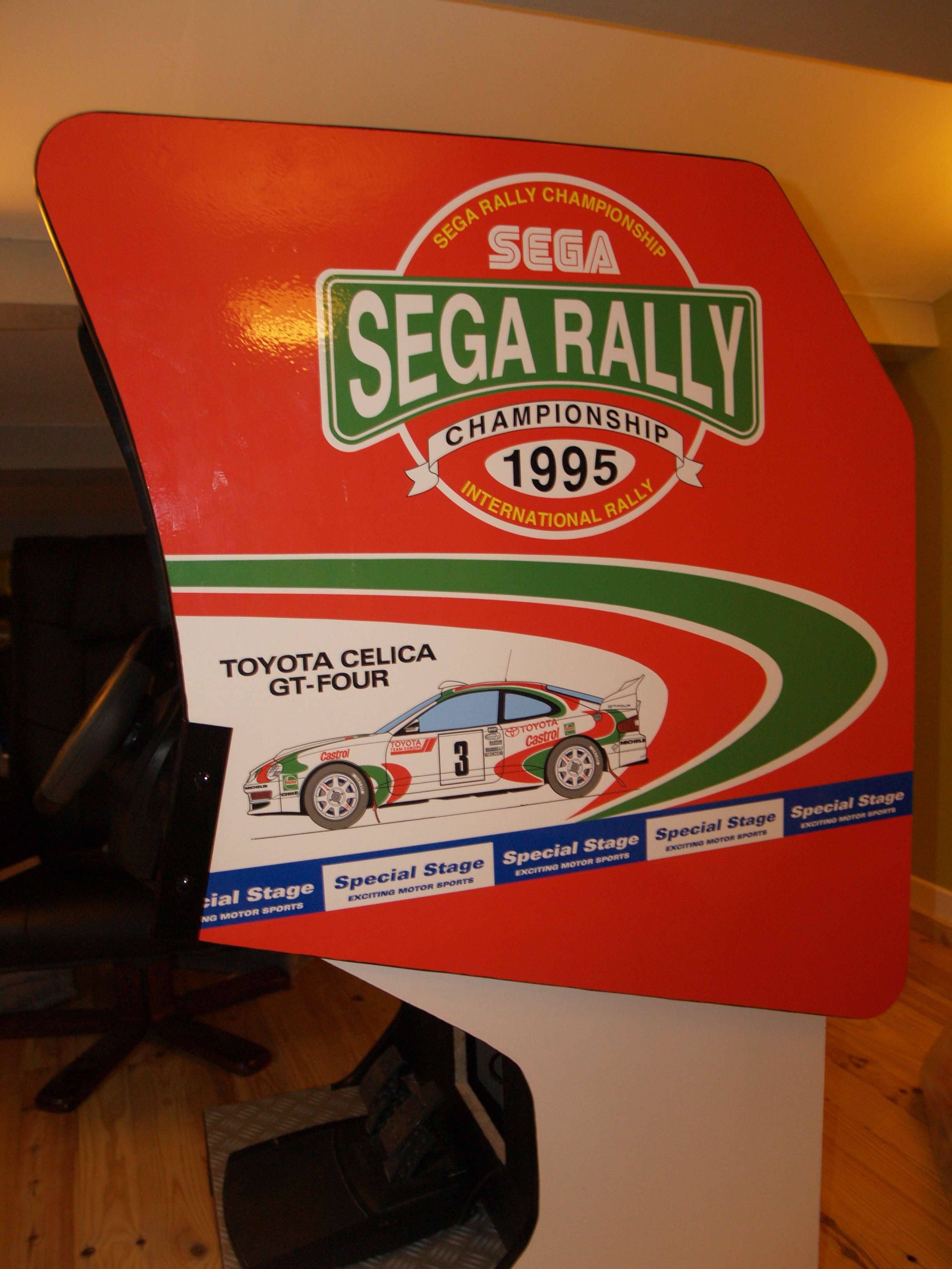

    Suite à une grosse discussion avec mon WAF sur l'emplacement de la borne de Supercarotte. Il est apparut que la rave racer était trop haute. Plutôt que de la massacrer j'ai donc préféré en construire une de zéro. La rave racer attendra patiemment son tour au chaud à la cave.
    Le modèle choisi fut la Sega Rally qui reste pour moi un must  <:)
    Voici donc en photo les étapes de la construction.

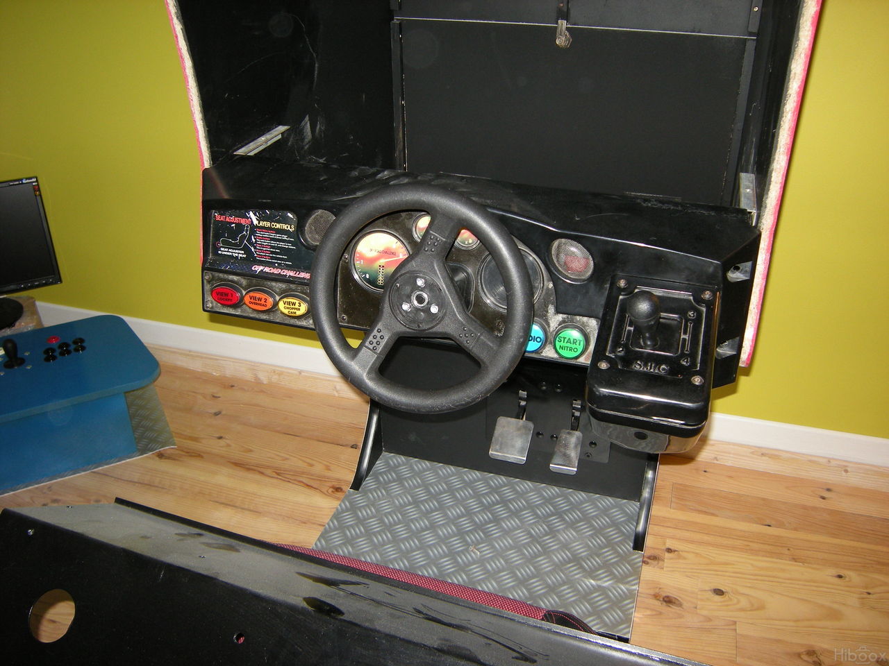

    Et voila, la bête:

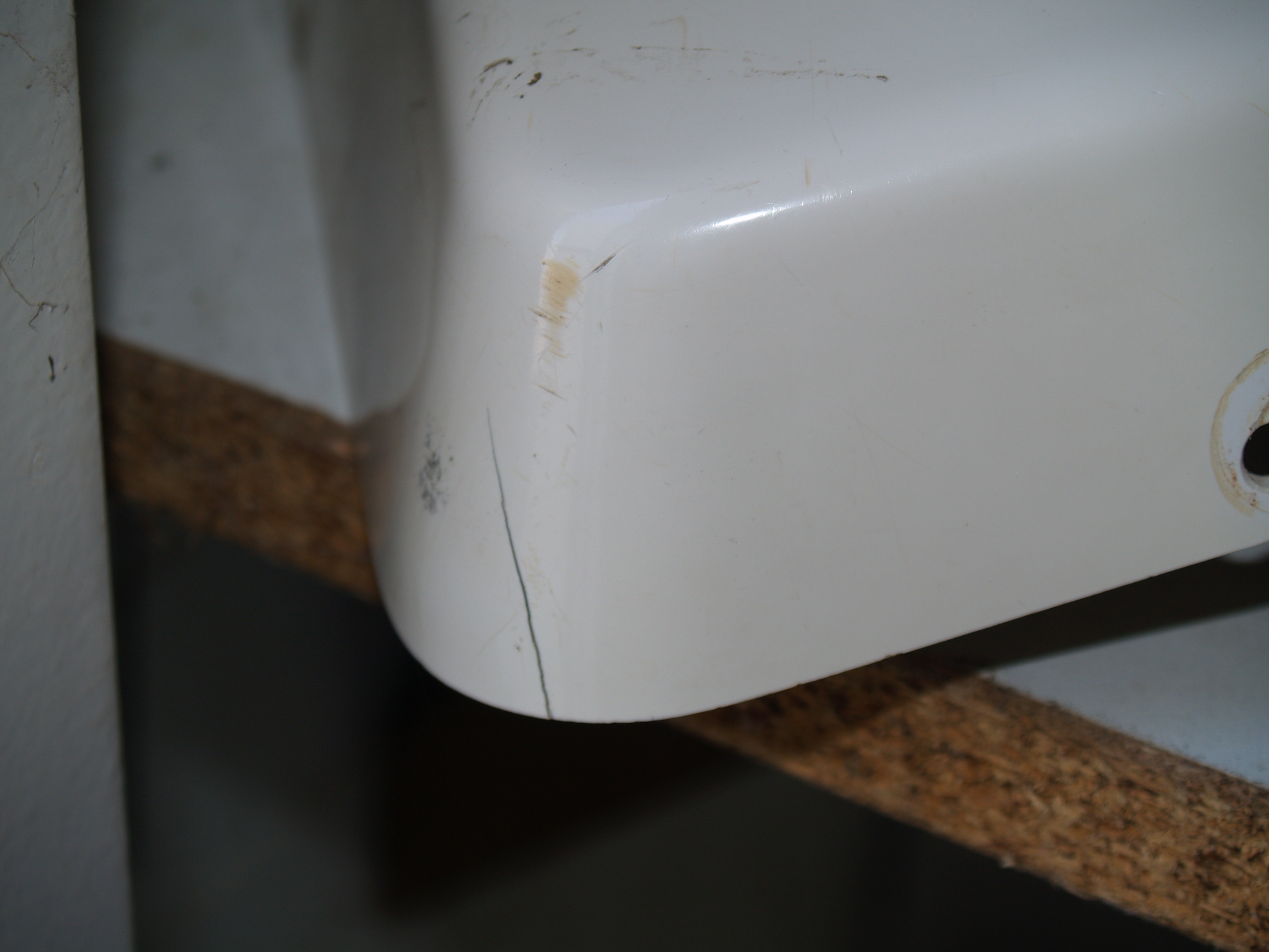

    Le bois est abimé ici:
    et hop dans la tuture:
    Nesos: Je ne sais pas encore si je vais mettre une xbox dedans, mais si c'est le cas j'espère que je pourrais t'aider moi aussi un petit peu.

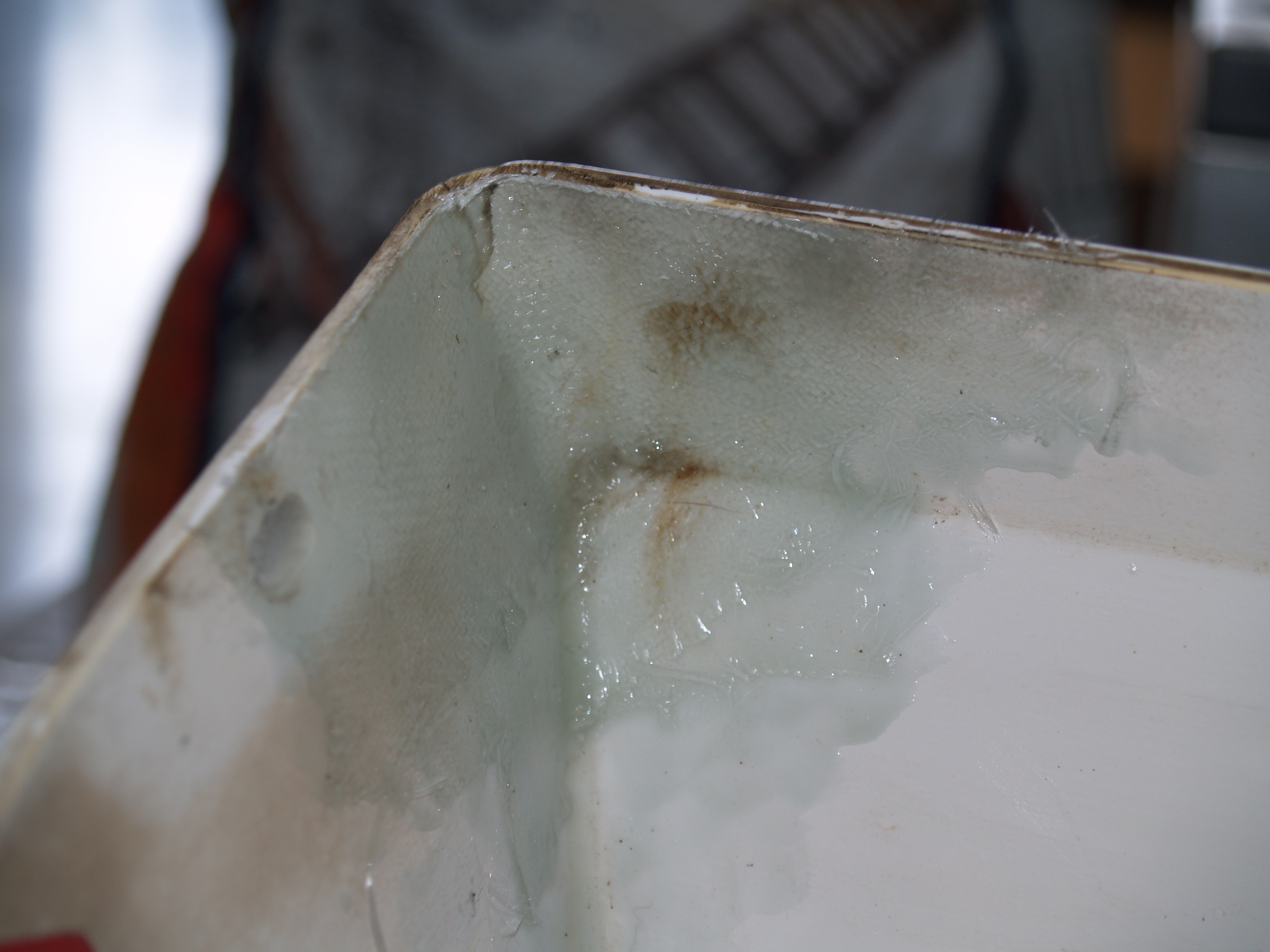

    Tout d'abord, j'emmène le panel complet chez aganyte senior pour démontage des parties plastiques  8).
    Après 15 bonne minutes à ce battre avec un des boulons du volant  >:D et encore 15 bonnes minutes pour comprendre comment on déboite l'interrupteur de sélection de la vue  >:D. Les plastiques sont enfin tout nue  :D.
    < Mode petit dialogue on >
    Aganyte : Alors ?
    Aganyte senior : pas étonnant que ça est casser, c'est du plastique de M..De !!
    Aganyte : Et ? on fait quoi ?
    Aganyte senior : on remplie de plâtre l'original, on fou l'original à la poubelle et on en refait un en fibre de verre grâce au moule en plâtre.
    Aganyte: Ok ! chef !  :D

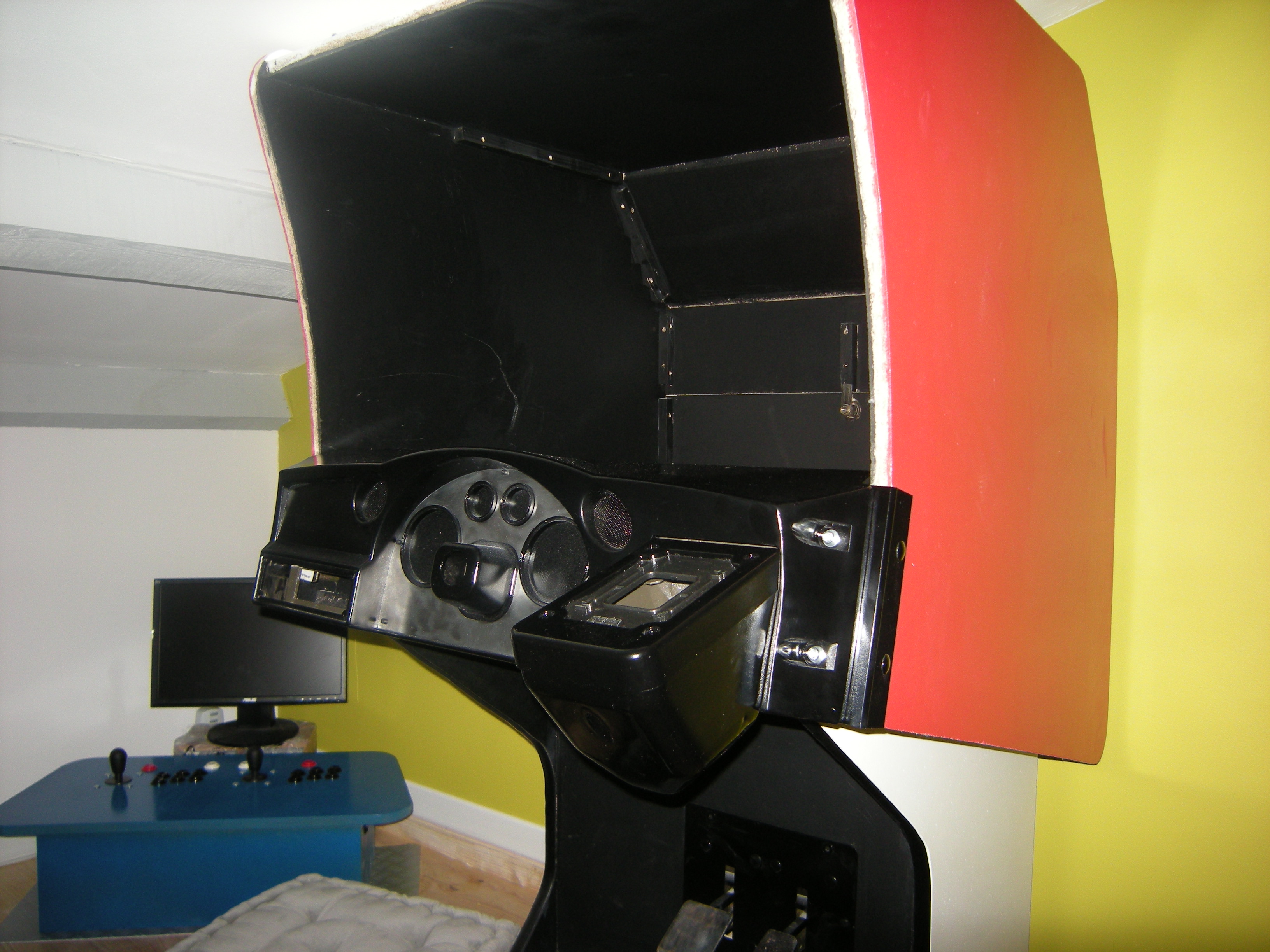

    Pendant ce temps, moi je retourne au boulot avec le reste du panel en pièces détachées dans le coffre.

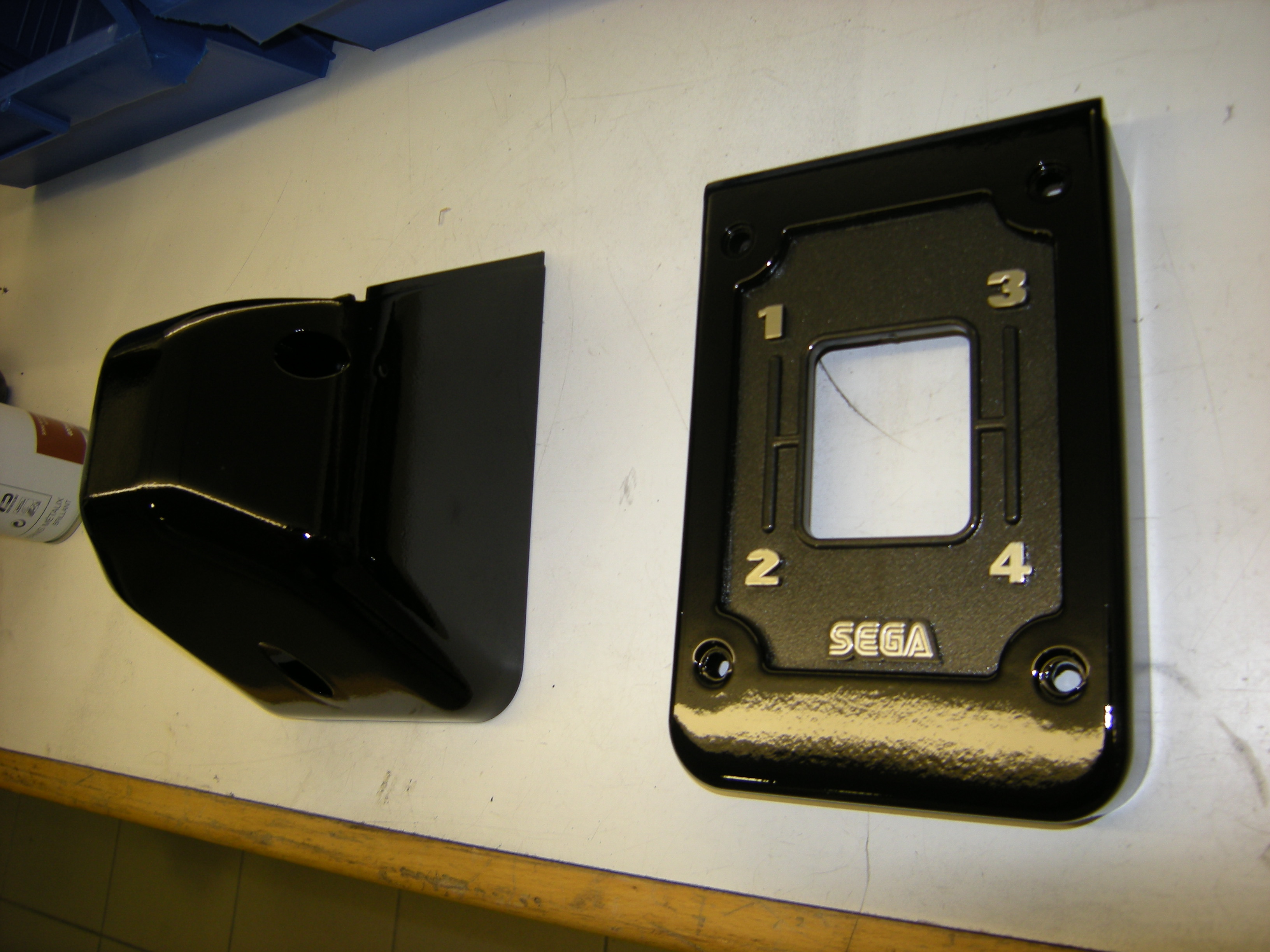

    le sélecteur de vitesse:
    Allez hop, en petit morceaux, les butés plastique sont en bonne état, mais la plaque est le sticker sont bouffé par la rouille.
    Petite vue éclaté du sélecteur:
    Direction le bac à ultrasons:
    Comme il est en route depuis ce matin , il est à 70°C donc pas question de laver les pièces en plastiques aujourd'hui, demain à froid ce sera bon. Donc pour aujourd'hui juste les morceaux métalliques sont dans le bain.

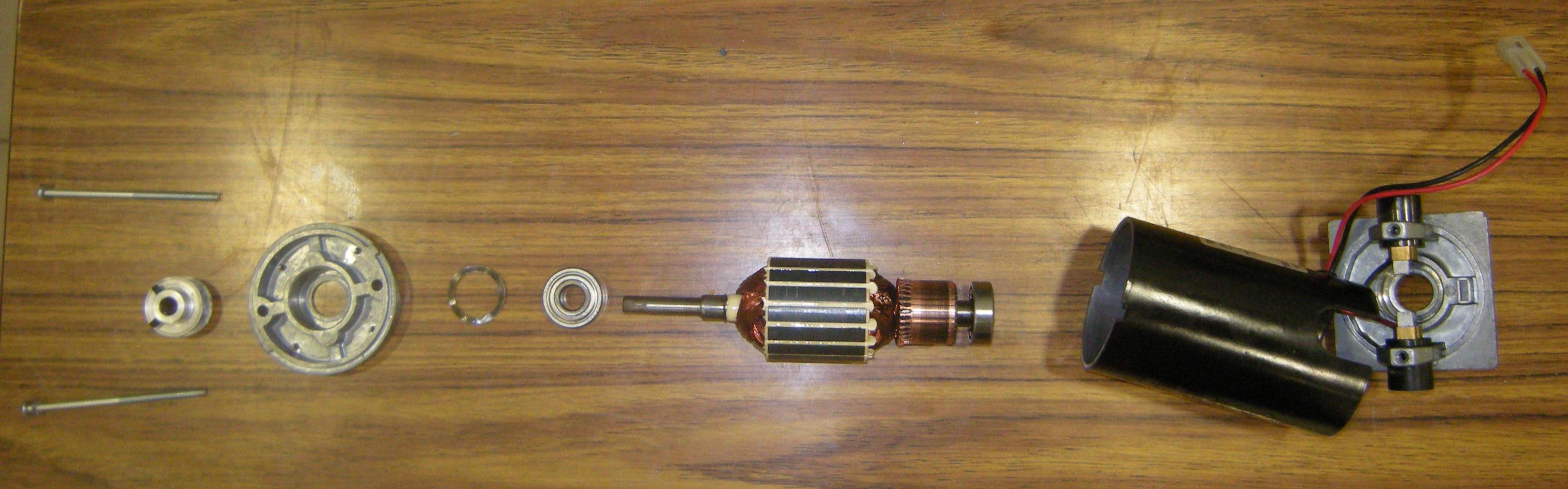

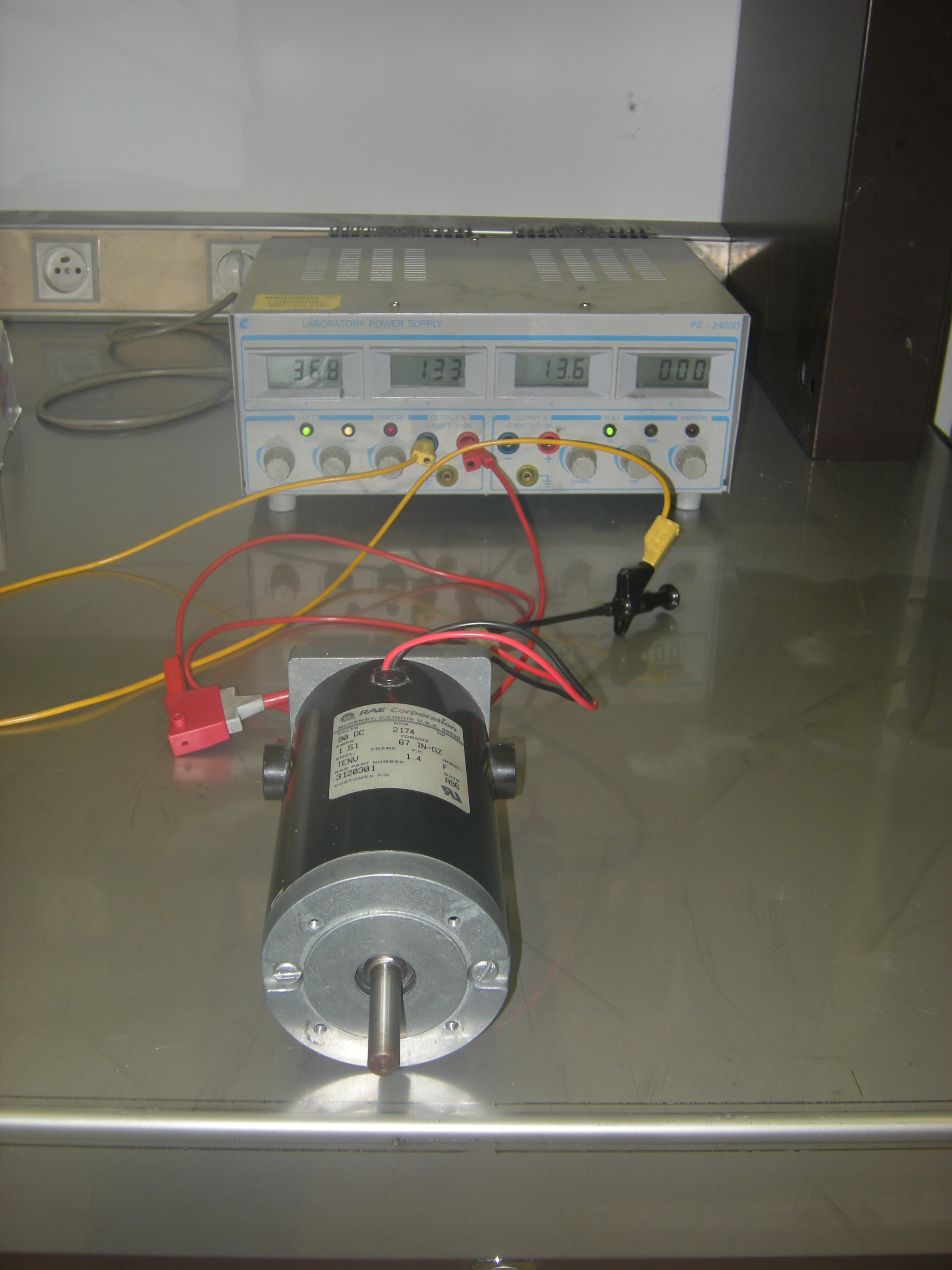

    J'ai ouvert un autre sujet dans la rubrique matériel pour parler un peu du moteur Happ mais pour le moment, y a pas foule...

    j'ai d'abord changé l'eau du bain car l'eau était toute noire  :-\, puis j'ai mis les pièces plus fragiles dedans.
    Pendant ce temps, séchage puis passage de la première couche d'antirouille.
    On sort les morceaux du bain, vraiment propre pour des plastiques de 10 Ans d'age  ^-.
