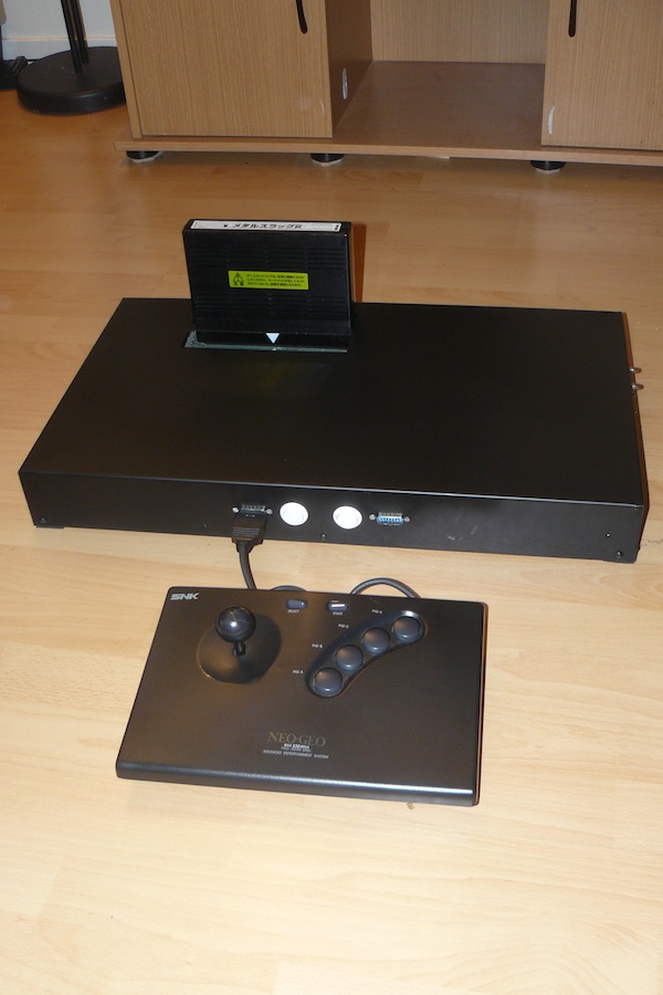

salut à tous
voila les dernière avancé de mon supergun, je sait pas pourquoi mais maintenant tout marche nickel pour la selection du jeu en freeplay ou avec credit, tant mieux.
sinon j'ai enfin tout cablé et tout soudé et voila le resultat final.
maintenant que je viens de finir mon challange est remplit, RDV bientôt dans la rubrique vente

une dernière avec sa manette et une mvs
t'as fait tout ça juste pour le vendre ?  :-X
Benoit33
je passe plus de temps à refaire qu'a jouer effectivement, mon but c'est de savoir si je peux faire des trucs qui sont inconnu pour moi la veille, je me renseigne je réfléchie et je fabrique. je test et quand ça marche pour moi c'est gagné. de plus j'avais sur les bras un slot et une alim que je n'arrivais pas à vendre donc la ça donne une plus valu et je me fait plaisir à faire du bricolage.
