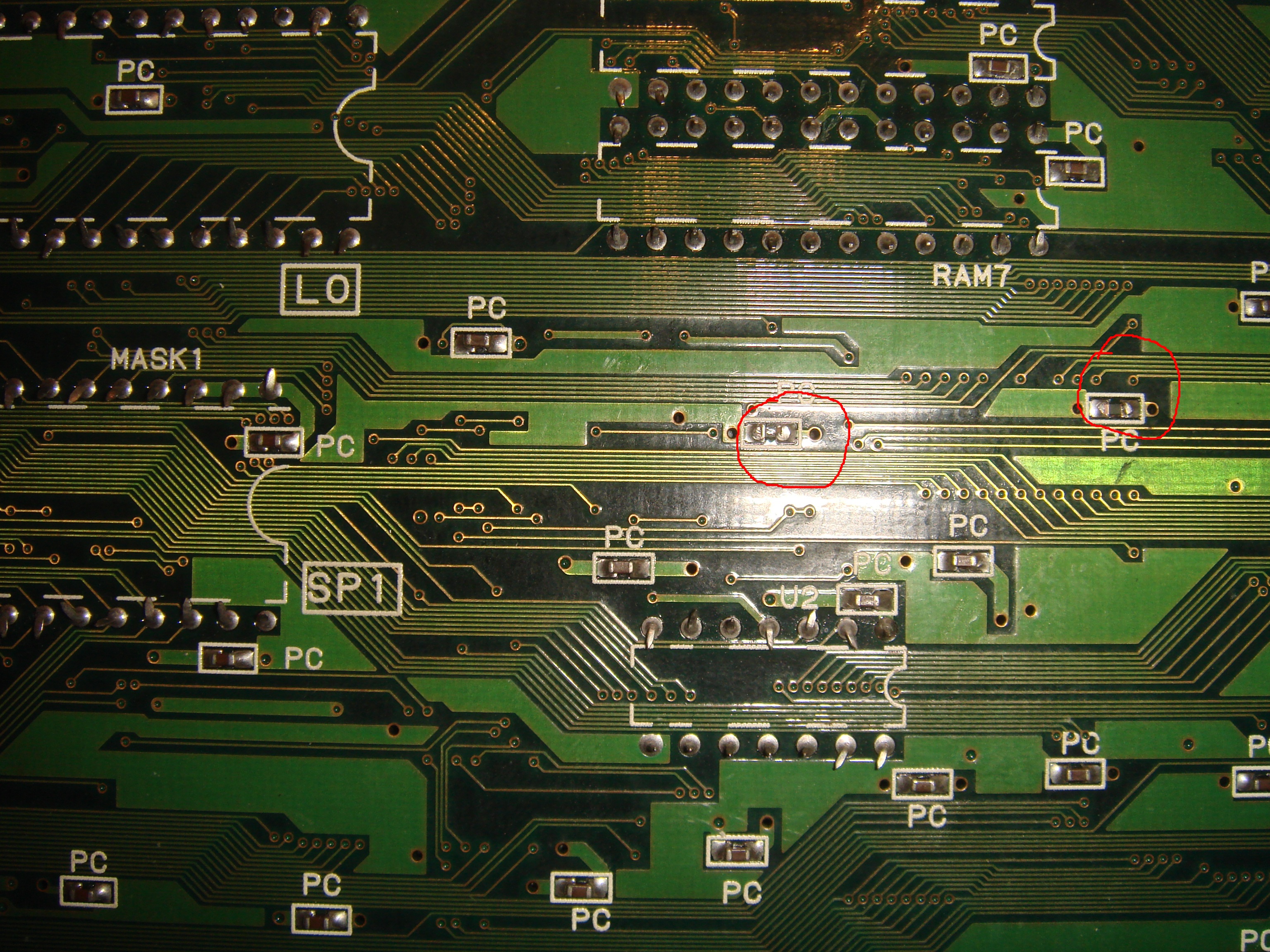

Yanfzoul
Ma copine va lancer le litige sous peu mais je crois avoir trouvé le problème.
Il manque des petits composants CMS sous le pcb du slot (resistances ou autre je ne sais pas encore), ils ont du sauté lors du transport.
Si nous n'arrivons pas à le faire rembourser, savez vous si il est possible de les remplacer ?
Merci bien.

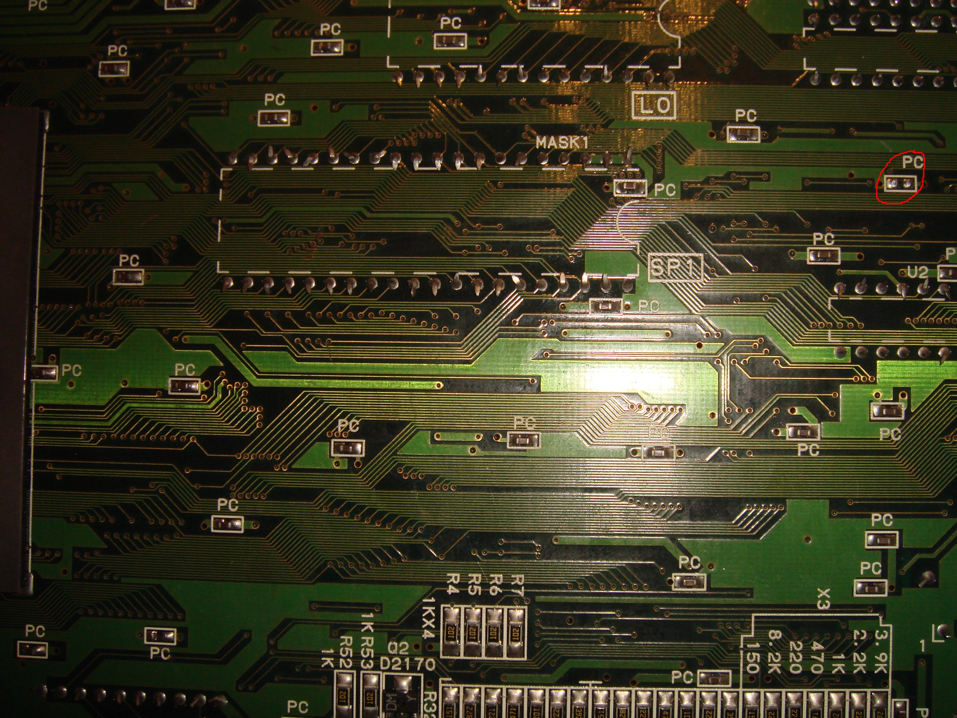

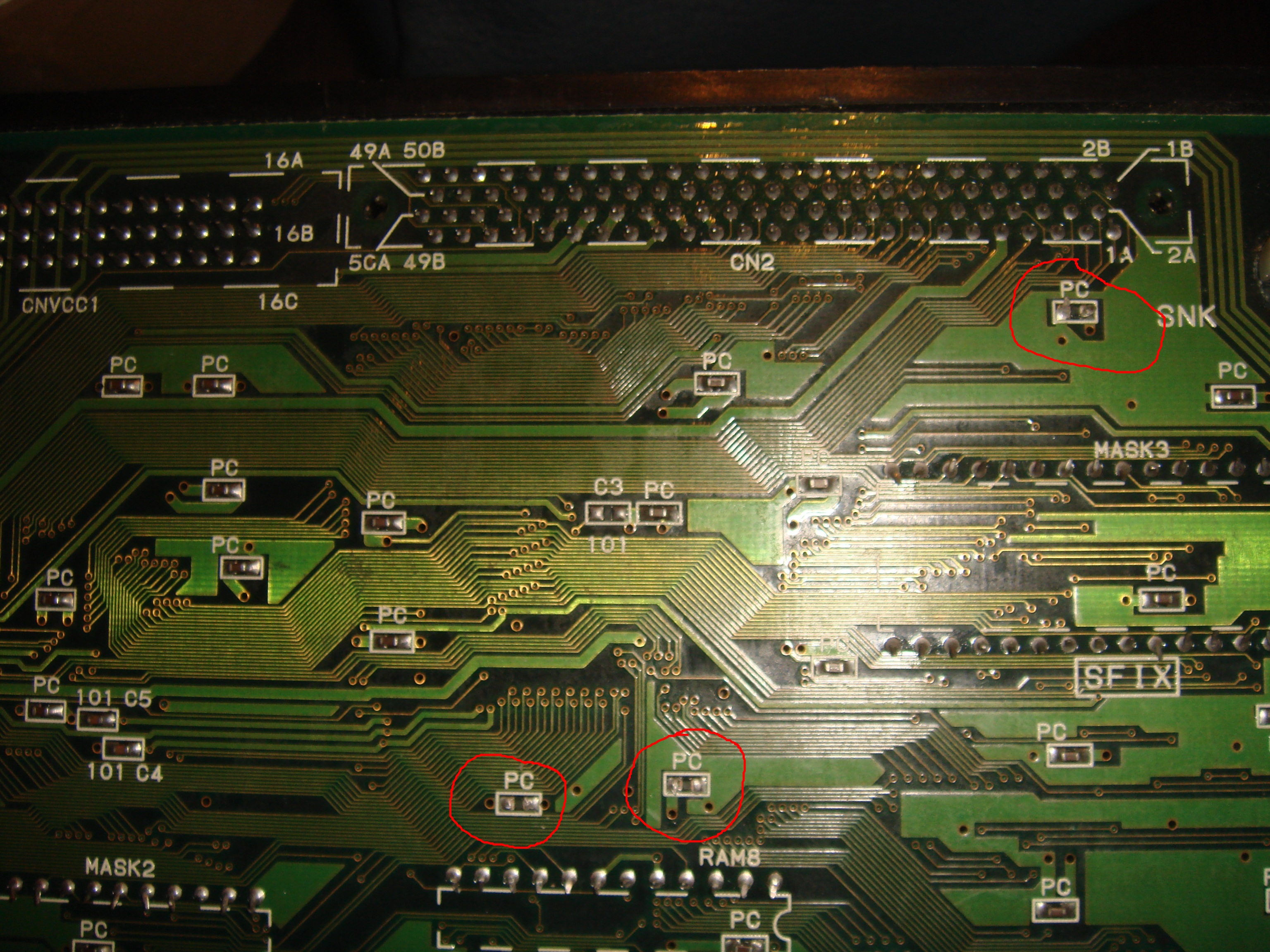

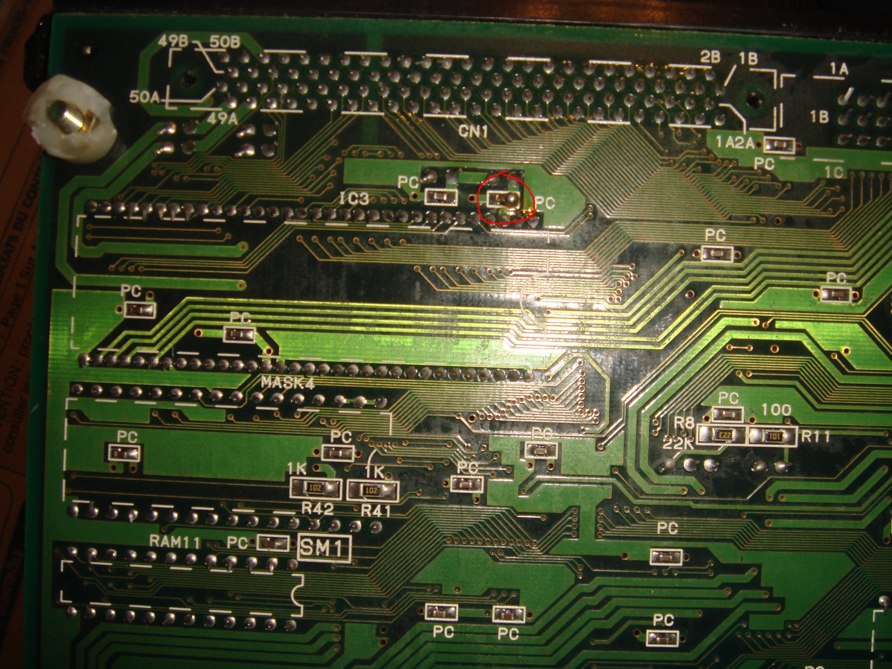

Yanfzoul
La bonne qualité des photo permet de constater que l'arrachement des composants "PC" ne semble pas avoir provoqué d'autres blessures.
Pour moi, ces composants arrachés n'expliquent pas une panne.
Sur la 3e photo, on voit une tentative de soudure (zone entourée).
Il faudrait vérifier que le travail réalisé ici n'est pas pire que le problème initial.
Un slot-1 dispose de 2 PCB assemblés en forme de "L".
Il y a le PCB principal avec tous les composants et le connecteur mâle JAMMA.
Il y a le PCB "secondaire" sur lequel la cartouche MVS vient se connecter.
Vu que le slot a été bousculé, il faudrait démonter le slot et désolidariser les 2 PCB.
Vérifier qu'aucune broche ne soit pliée pour les connecteurs qui relient les 2 PCB.
Examiner également et de manière exhaustive (si possible avec une loupe d'horloger, grossissement 10x) l'ensemble des soudures suivantes :
  • les soudures du connecteur dans lequel vient s'insérer la cartouche MVS
  • les soudures des connecteurs qui relient les 2 PCB du slot et qui permettent l'assemblage en forme de "L"
Ensuite, il faudrait - et c'est un travail long et fastidieux - vérifier toutes les soudures du PCB principal, toujours avec la loupe d'horloger.
Vérifier également les soudures des composants CMS. Eux non plus n'aiment pas les contraintes mécaniques.

Je te remercie pour toutes ces explications mais je ne comprends pas pourquoi le manque de ces pièces n'entraineraient pas une panne ?
Je rapelle que mon slot ne détecte pas les jeux, que j'atterris directement sur le quadrillage, et que toucher les dipswitch n'as que peu d'influence, c'est à dire juste changer le menu de test des boutons).
Citation de: Yanfzoul le Mercredi 15 Décembre 2010, 00:02:40 AM
Il s'agit de condensateurs de découplage (voir le §2 sur cette page).
Leur rôle consiste à filtrer l'alimentation lorsqu'un composant provoque un appel de courant.
Ils sont utiles, mais l'absence de quelques-uns ne justifie pas la panne.
En revanche, vu qu'ils ont été arrachés, il faudrait vérifier que l'élément qui a arraché ces condensateurs n'aurait pas également coupé des pistes en rayant fortement le PCB.
Citation de: Yanfzoul le Mercredi 15 Décembre 2010, 00:02:40 AMJe rapelle que mon slot ne détecte pas les jeux, que j'atterris directement sur le quadrillage, et que toucher les dipswitch n'as que peu d'influence, c'est à dire juste changer le menu de test des boutons).
De mon point de vue, le BIOS détecte une anomalie majeure et passe en mode test.
