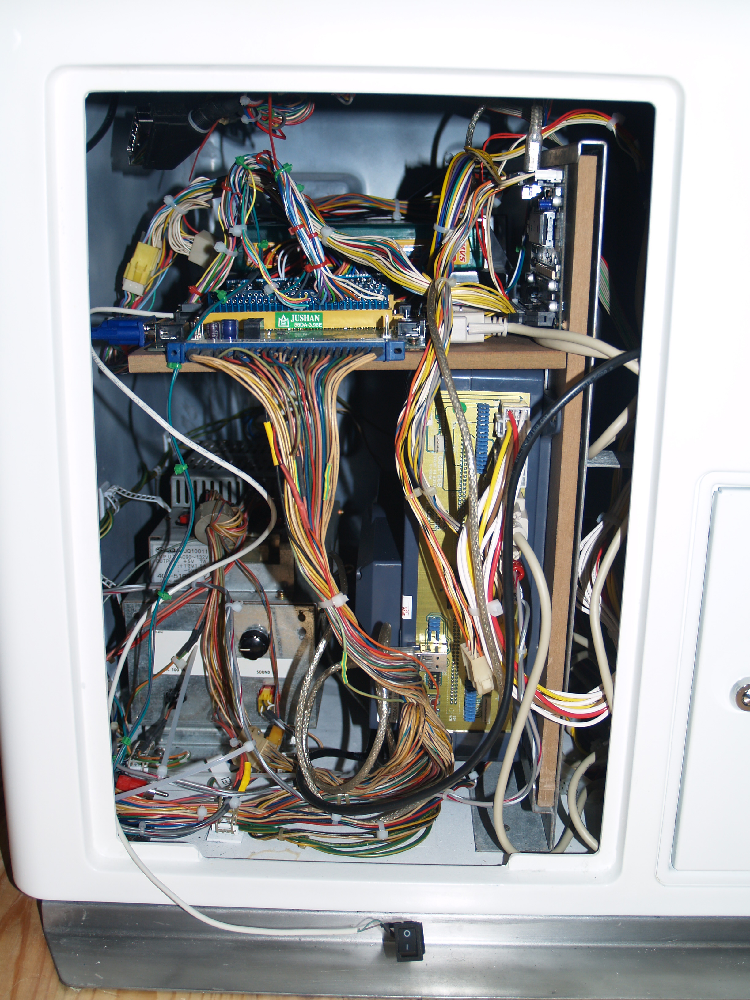

Cette semaine, découpe et mise en place de l'étagère qui soutient tous ce petit monde
Comme vous pouvez le voir, ça rentre de justesse  :o
Le slot neo-geo est fixé sur l'étagère derrière la "2 in 1", heureusement que j'ai une cartouche 120 in 1 car le changement de cette dernière est...comment dire...délicat  :-[
Les prochaines etapes...
-Améliorer le câblage de la borne avec des colliers. OK
-Changer le ventilateur de la Naomi par celui çi (celui d'origine fait un boucan affreux) OK
-Installer la petite carte d'adaptation Sanwa vers interrupteur à bascule. OK
-Créer la carte d'adaptation digital vers analogique.

Belle intégration  ^- j'aime bien le coté "plat de spaghetti"  =:))
En tout cas, elle a vraiment de la gueule ta NAC maintenant !
