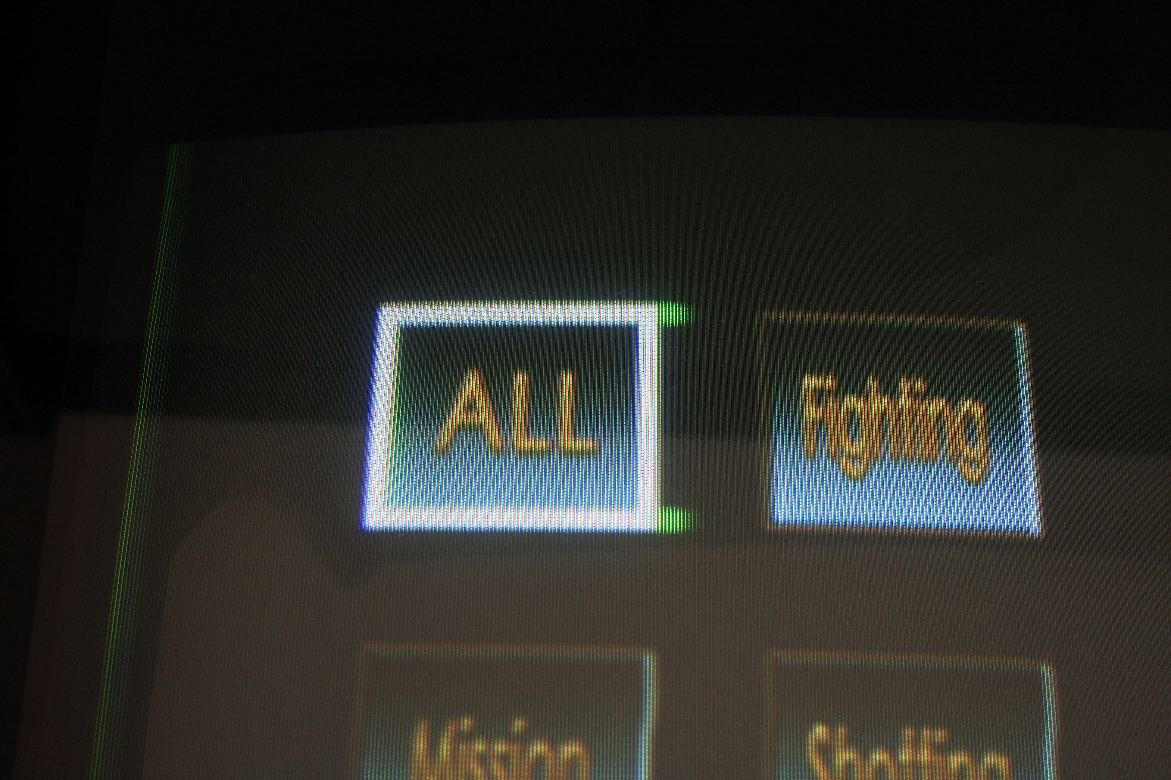

depuis quelques temps (ou peut-être depuis le début..je ne sais plus..  :-\ ) j'ai des trainées vertes sur mon écran, mais pas sur toutes les images, souvent sur du texte, ou certaines images...  :-\
on dirait que ça bave un peu...  :-X

en attendant voilà l'écran...
comme on peut le voir sur les photos, ca fait cette trainée verte surtout quand y a du blanc...
C'est un problème de réglage des cut-off de l'écran.

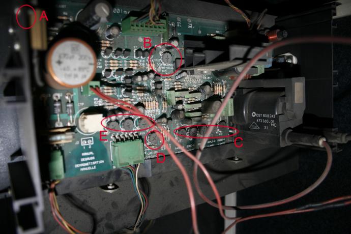

et voilà une photo que j'avais posté sur un autre topic du pcb de la carte de l'écran :
avec comme indic sur le pcb :
- A : le 12v adj
- B : effacement spot-kille...
- C : 5 potard : phase-h, sync-h, sync-v, ampli-v, phase-v
- D : lumière
- E : 3 potards ?
j'ose plus toucher à rien par peur de tout dérégler encore plus que ça l'est déjà  :?
merci  ;)
ta platine est une Monitronic 9000 je pense... ^-
le cut off se règle sur la petite carte au cul du tube.
tu dois baisser le cut off green  ;) je pense
attention au jus hein  :dead:

j'avais pas touché aux réglages sur le cul du tube, donc elle devait être déjà déréglé en l'achetant...  :-X
drinksuxmetoo
trop bien c'est bien ça !!!  :D
