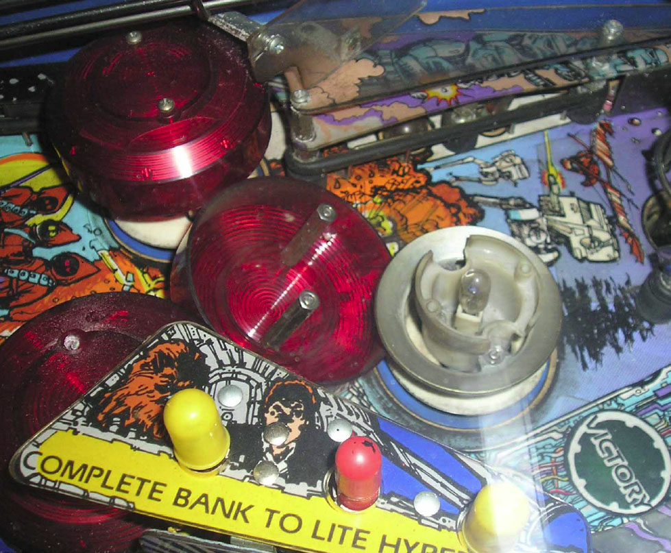

Un ami possède un Star Wars de chez Data East (1992), et ses bumpers sont bien fatigués.
Trois sur les quatre sont malades:
- 2 ont une "oreille" de fixation cassée au niveau du bloc en plastique bleu du mécanisme du bumper (bumper housing)
- l'autre a 3 oreilles sur 4 de cassées, plus les tiges du "ring & rod assembly" qui sont cassées également, là où les entretoise hexagonales se vissent pour tenir le capuchon.
(désolé, je ne connais pas bien les termes consacrés ;) )
Des photos valent mieux qu'un long discours :
Vu l'état dans lequel est cette pièce, et vu les efforts qu'elle supporte en fonctionnement, il est illusoire d'espérer la réparer avec par exemple de la fibre de verre et de la résine non ? Pour les tiges, pareil, impossible à refaire soit-même non ?

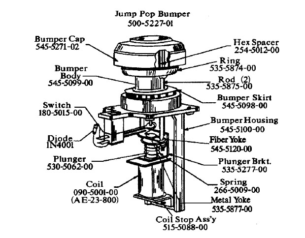

Concernant les tiges métalliques, oui ce sont bien a priori les grandes tiges. Voici une photo du bumper avec son capuchon dont les fixations sont cassées, puis le schéma tiré de la doc Data East.
on voit bien les entretoise hexagonales qui normalement sont vissées aux tiges ("rod").
Ici la vue d'ensemble du bumper, avec notamment les tiges 535-5875-00 incriminées.
Mais j'ai un doute : pouvez-vous me confirmer que c'est bien l'extrémité des tiges 535-5875-00 qui sont filetées et que cela permet aux entretoises 254-5012-00 de venir se visser sur les tiges ? Car il y aurait l'autre solution où l'extrémité des tiges serait taraudées, et ce sont les entretoises qui auraient leur extrémité en tige fileté et qui viendraient se visser dans les tiges 535-5875-00. Vous me suivez ?  :)
J'aurais dû essayer de démonter le bumper voisin en meilleur état mais je n'y ai pas pensé...
En dernier recours, si je ne parvenais pas à trouver ces tiges à acheter, ce n'est "après tout" qu'une tige métallique filetée à ses deux extrémités non ? Un lycée technique ou une entreprise dans la construction mécanique et équipée d'un tour devrait pouvoir me faire ça ? (quoi ? je rêve ??  :D).
alors la j'ais moi aussi le doute ?
dans mes souvenir les grande tiges etais filetée en bas et taraudé en haut , et l'entretoise exagonale venais se vissé dedans , et cetais la que sa cassait
mais bon j'ais un gros doute quand meme
si tu arive pas a demonté un autre bump pour savoir je regarderais demain sur le mien
a+

Je n'ai pas la pièce sous les yeux mais de mémoire ce n'est pas qu'une tige avec filetage aux extrémités. Sur l'originale il y a également un épaulement sur une des extrémités, celle qui vient se visser dans la pièce fixée à la bobine. Mais il est vrai qu'avec un filetage un peu plus long et en mettant un écrou, cela revient sûrement au même.
Pourtant sur ta 1ére photo, on voit bien que la tige est filetée des deux cotés.
Et sur celle plus bas, on voit bien le filetage resté dans l'entretoise.
Et c'est le problème que j'ai eu pour trouver une piéce, c'est que les coupelles des autres flips sont serties à la tige. Donc impossible d'y visser le bumper cap.
