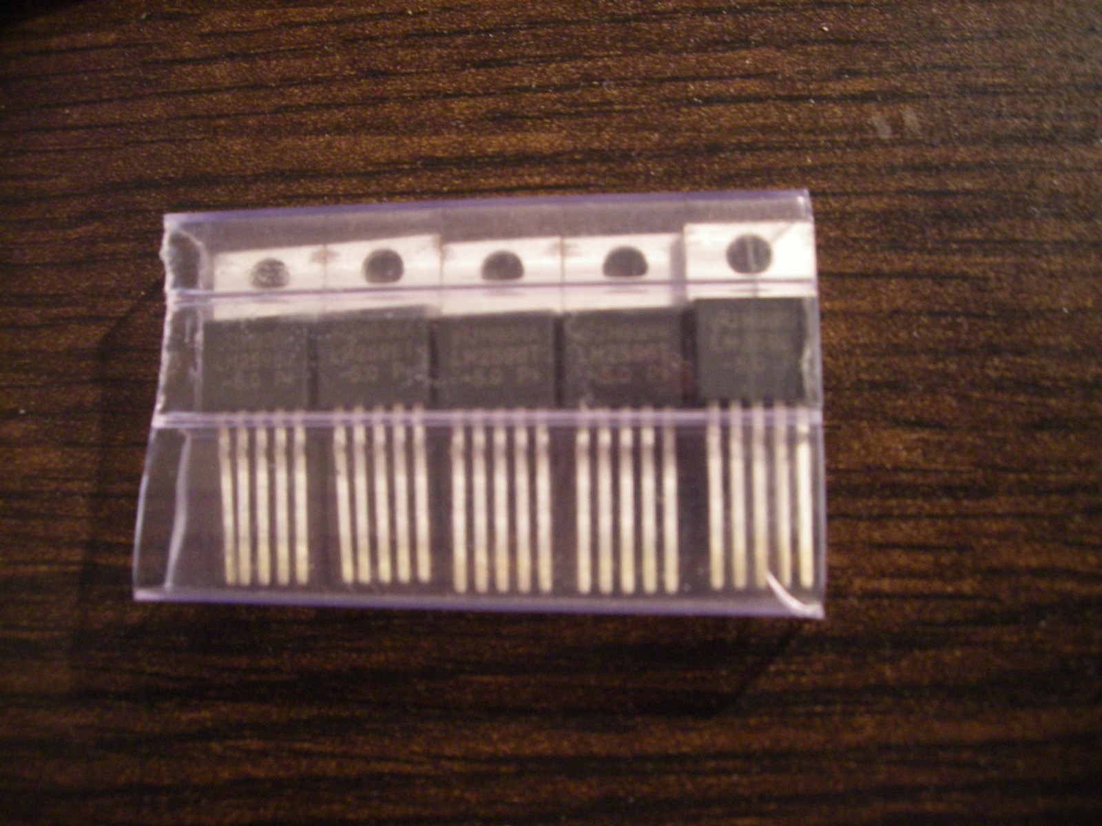

bin au final conrad car même ave les fdp c'est moins chere.... :-(( y a plus cas attendre.

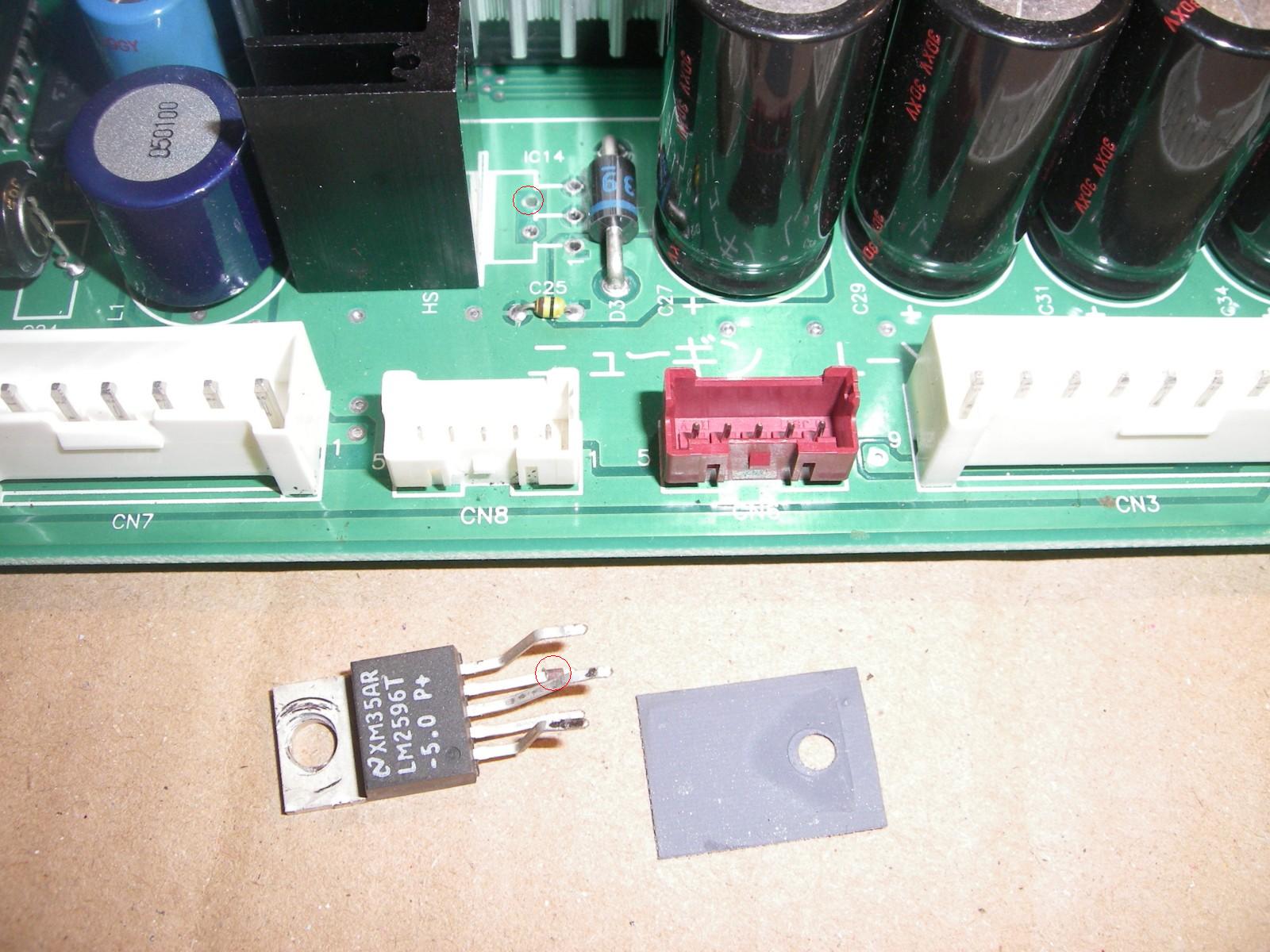

Y a t il une mesure à faire ou je peux souder direct, la pastille partie lors du dessoudage est elle gênante ?
a+
Elle est ou la pastille de barrée ? Je vois pas bien sur la photo.
popples
De mémoire, les pastilles qui avaient sauté étaient celles qui n'étaient reliées à aucun piste (ce qui justement les rendaient plus vulnérables).
Donc cela ne devrait pas avoir de conséquence. Au pire, cela fragilise un peu la résistance mécanique quand le trou métallisé a lui aussi été arraché. Mais ça n'a aucune incidence sur le plan électronique :).

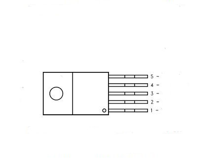

J'obtiens donc en suivant ce schéma:
1- 34
2- 4
3- 0
4- 5
5- 0
Ca se présente bien pour rebrancher ? :)
a+
La broche 4 c'est le FeedBack, qui donne un beau 5v, signe que tout va bien  ^-

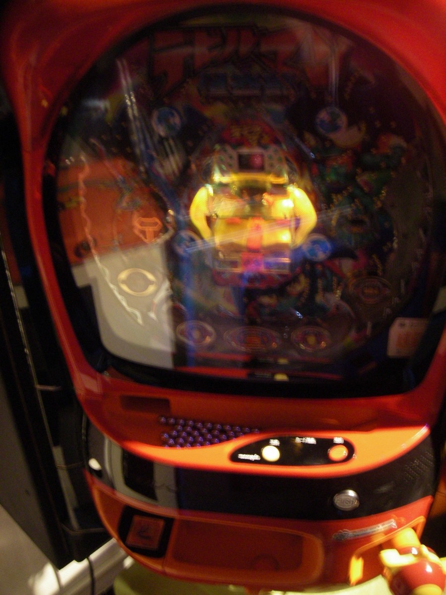

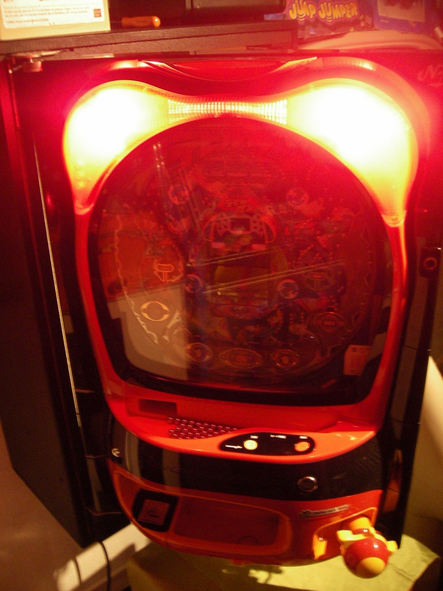

Alors branchement de tout ce qui va sur la bloc alime.
Bouton sur on.
Et... du bruit et de la lumière  ^-
Petit détail de ce qui ce passe:

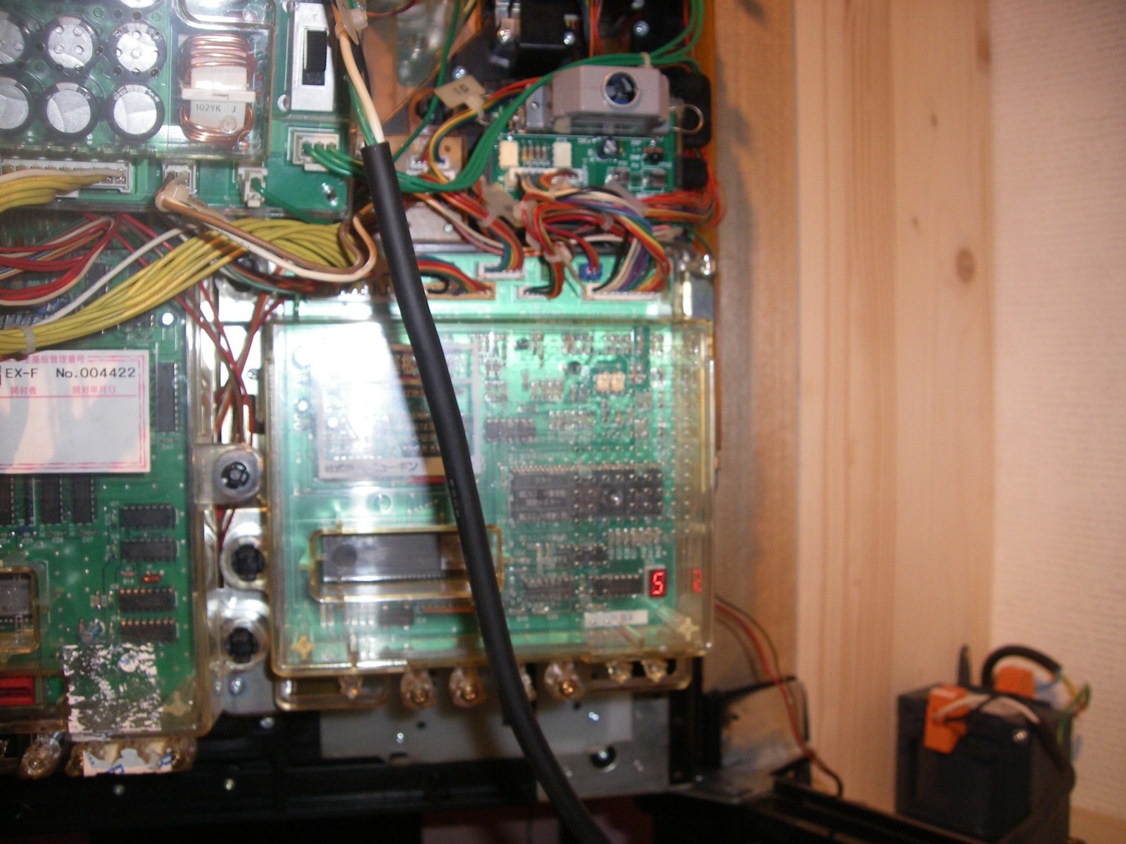

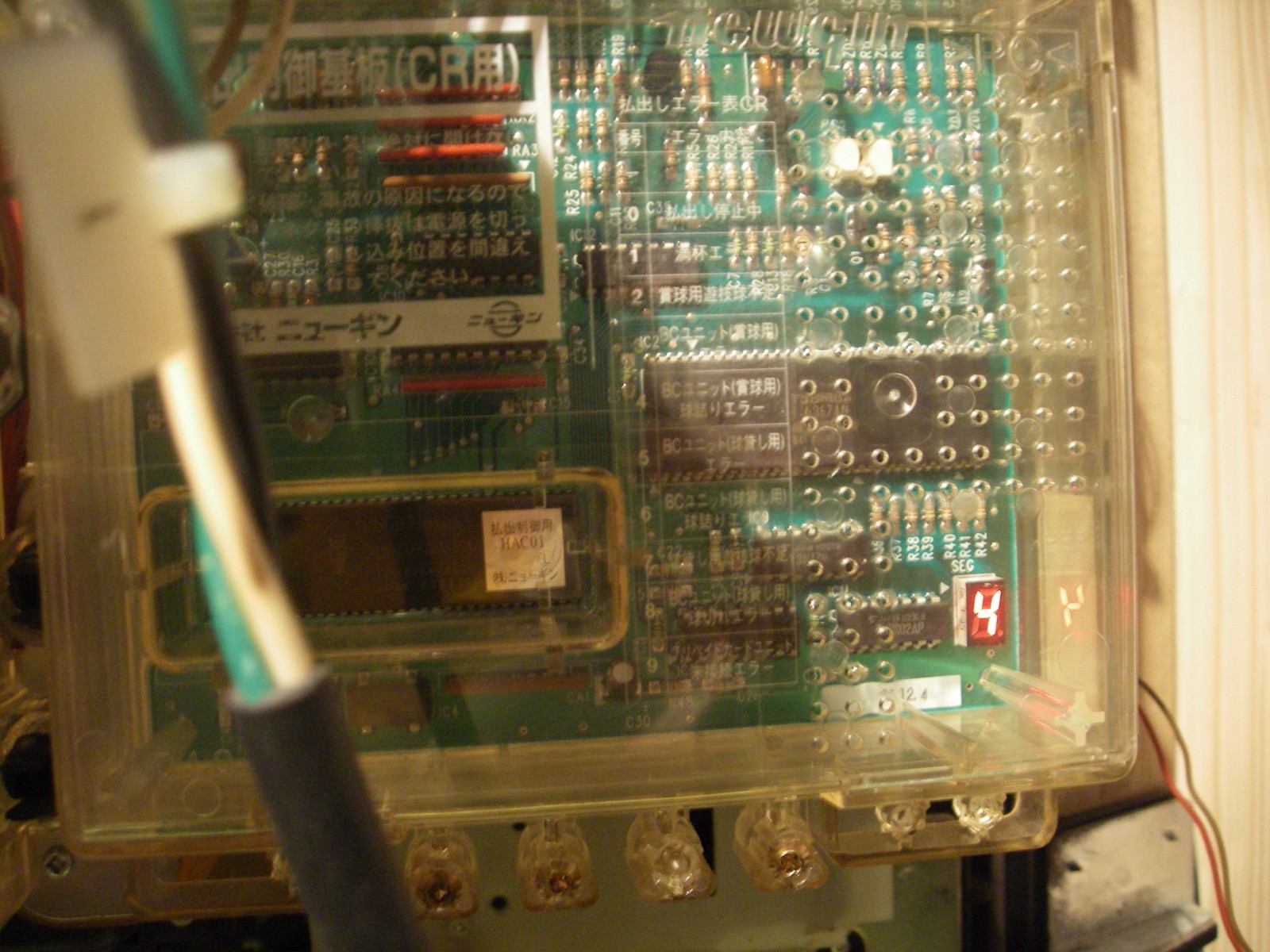

Une fois mis sous tension une partie du décor central bouge, 2 grosses lumières rouge s'allument et le chiffre 5 apparait sur une des cartes de la machine.
30 secondes après le numéro passe à 4, la lumière rouge s'éteint et c'est la partie centrale qui s'allume, les mécanismes continuent de bouger.
Le lanceur fonctionne également.
Aucune musique ni affichage de score ou petite animation (sur l'espèce de tamagotchi)ne se fait voire.
En tous les cas c'est une très bonne avancée  <:) ^-^
Les numéros peuvent ils correspondre à un code erreur ?

Il va falloir se concentrer sur le "tamagoshi"  :D
Photo de la carte, des câbles, etc...  ;)

Pouvons nous poursuivre les investigations comme cela ou mieux vaut il remettre une diode zener avant de continuer ?

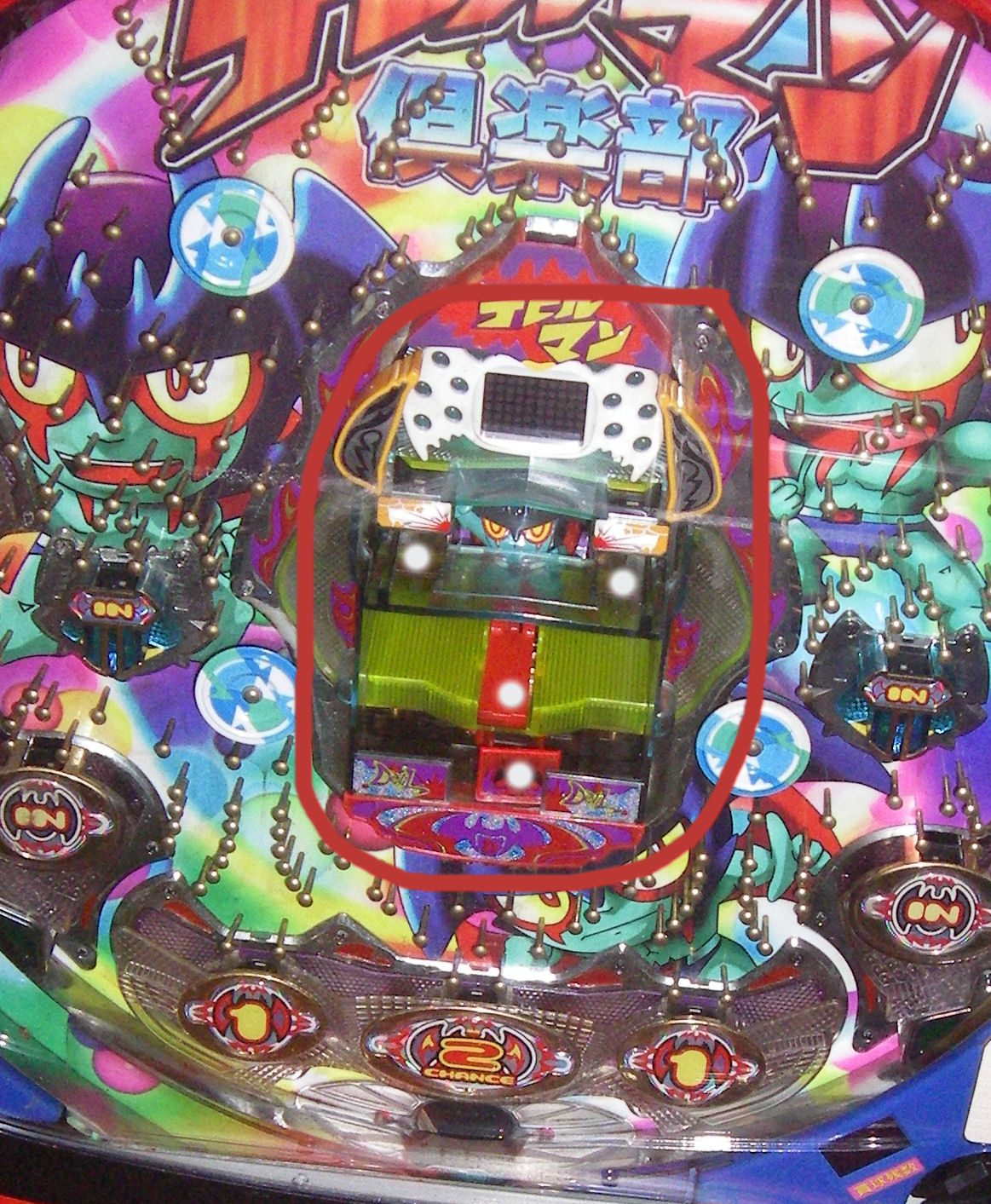

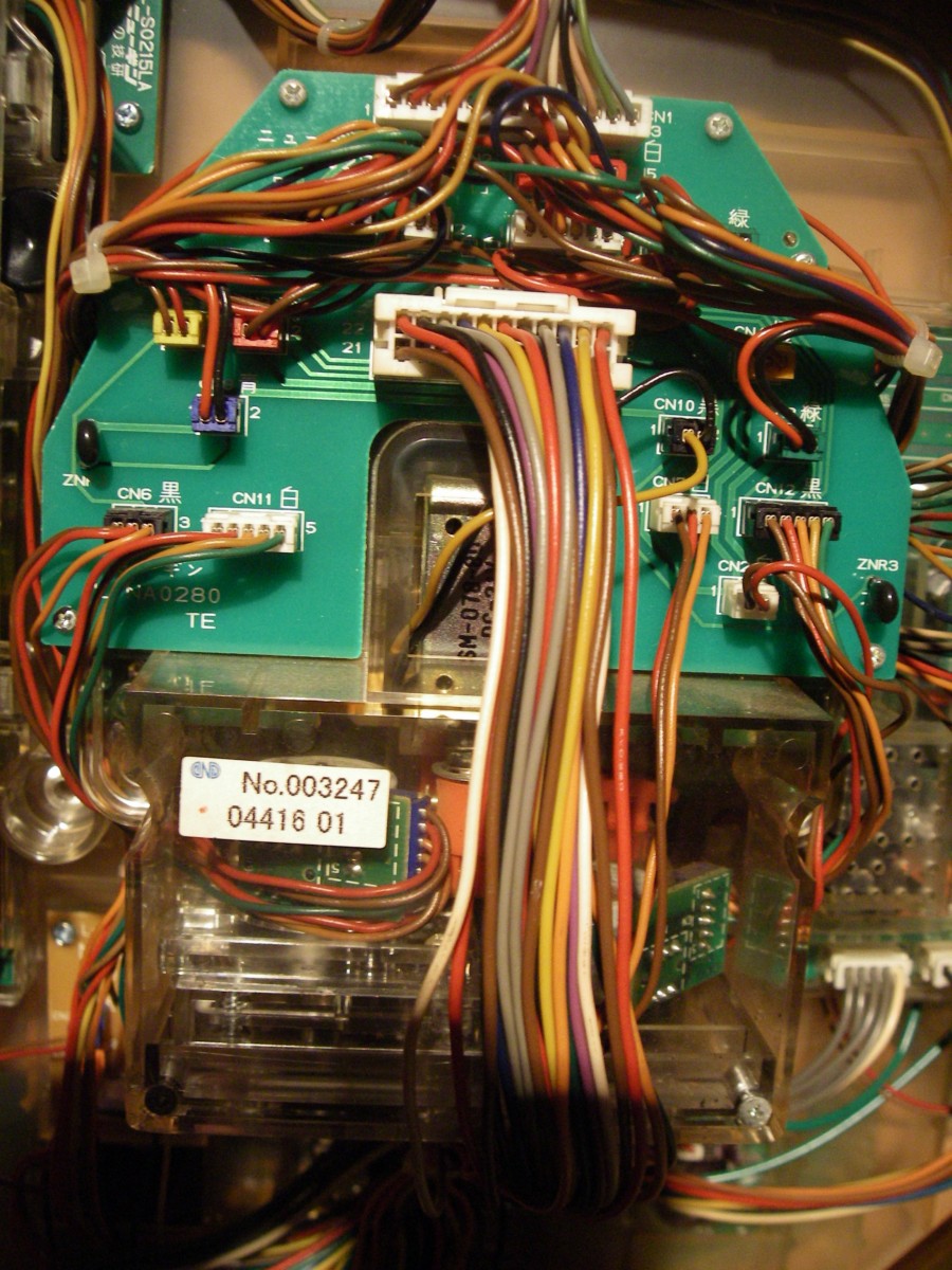

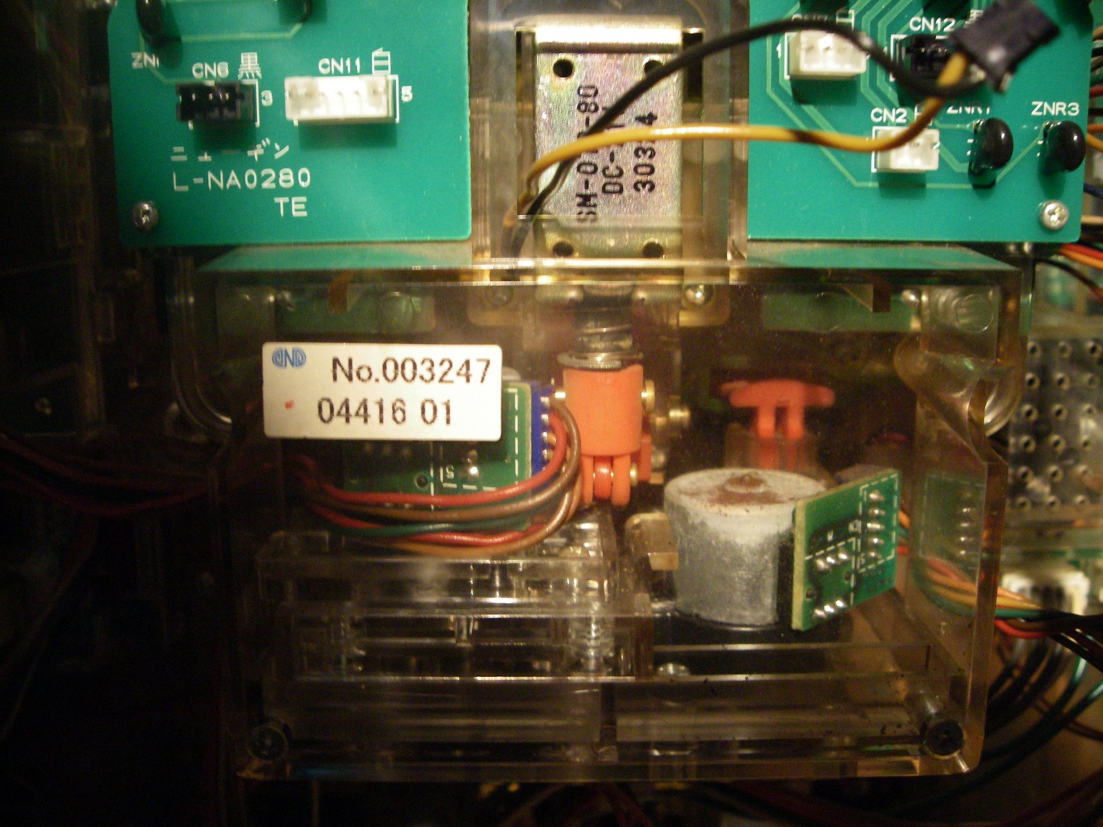

Pour la photo de la carte, celle qui contrôle le 'tamagotchi' ?
Les points blanc sont aux endroits des pièce qui bougent une fois la machine en marche.
Au dos
La batterie de mon apn étant en charge , les photos sont celles du lendemain de la récup du pachi.
J'en poste des plus propre demain .
a+
Du moment que tu me promets de plus le brancher sur le 110v alors c'est bon  :D

Au pire je sais quelle pièce changer maintenant  =:))

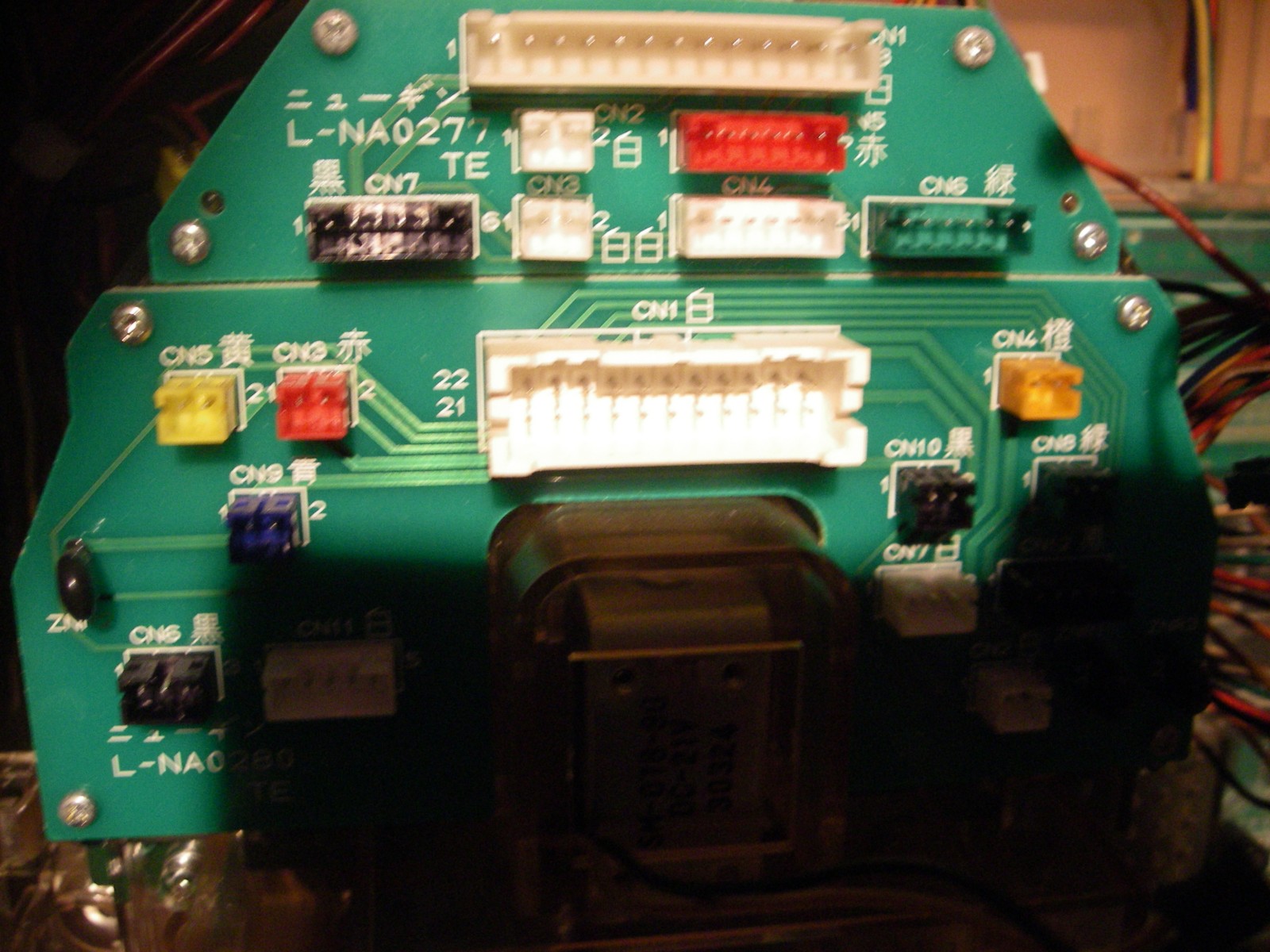

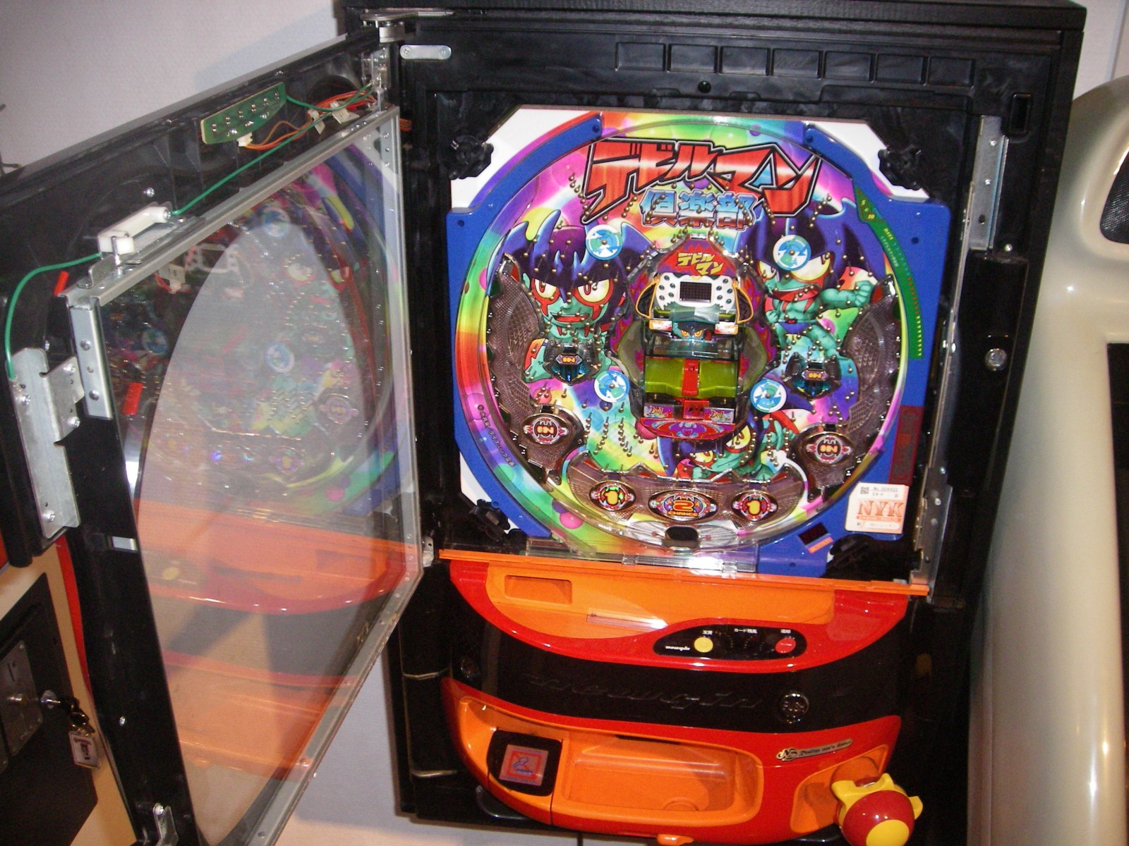

Voici quelques photos plus net:
Il y a aussi un affichage qui ne fonctionne pas dans le coin en bas à droite du plateau.
Et une petite video
a+
C'est un beau merdier j'ai l'impression  :o
Avant de se lancer dans des délires sans fin, il faudrait déjà être sur que le pachinko ne soit pas dans un mode "stand-by" (un peu comme les pachislots qui attendent le réglage du niveau de difficulté quand ils sont remis à zéro)
