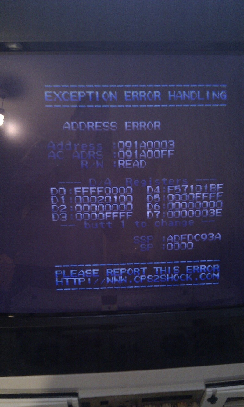

Je fais juste un petit up du post car j'ai exactement le même soucis et la même config que notre cher "racbboy"...
Jusque là j'ai tout essayé, varier le 5V sur ma Blast, changer les parametres de region de la carte...rien n'y fait, il y a systematiquement cet affichage d'erreur qui débarque et j'ai beau chercher sur le net, j'ai l'impression que nous sommes les 2 seuls au monde a avoir ce soucis :-((
Ce qu'on a pu identifier, c'est que ce 18in1 fonctionne bien sur d'autres systèmes...donc qu'est-ce que la Blast a (ou n'a pas...) pour que ça bug...?..Et que signifie cette erreur..?
Merci d'avance aux érudits, je vous devrais ma reconnaissance eternelle si vous solutionnez mon problème  <:)

Hello les copains, je déterre le post  :-)=
Je reviens du Salon "RE-PLAY Festival Retro Gaming" à Nice qui est juste génial avec tout un tas de gens ultra-passionnés et passionnants  8)
C'est la-bas que j'ai pu rencontré Jérome alias "old school" (responsable Arcade sur place avec une bonne quinzaine de bornes ) qui a donc testé mon 18in1 sur une petite JEUTEL et qui fonctionne magnifiquement bien!!! Ouf!!! C'est déjà ça!
Il m'a donc mis sur plusieurs pistes à explorer:
- Vérifier la masse vidéo (pin 14)
j'ai vérifié, elle est bien connectée sur mon port jamma mais j'aimerais bien savoir ou elle ressort sur ma Blast (car j'ai pu réperer ici et là quelques masses non connectées, notamment sur les connecteurs en façade: le premier en partant de la droite sous le panel et j'ai aussi trouvé un fil qui se baladait en démontant ma platine...bref pouvez vous m'éclairer car si ça correspond c'est BANCO!!!)
Sinon, il m'a conseillé de faire un pontage du pin 1 & 14 mais ça risque de faire crade et si le branchement est déjà prévu, c'est quand même dommage...
- Vérifier le -5V (pin 5)
effectivement les pins du port jamma ne sont pas utilisés mais je ne pense pas que l'alim de la Blast sorte du -5...
- Vérifier le +5V
c'est déjà fait et ça ne fonctionnait pas...
Etant donné que je ne puis tester en direct car ma platine est en réparation, j'en appel pour le moment à votre esprit d'analyses et de déductions!!!
J'espère vraiment trouver la solution mais au moins je sais déjà que le système fonctionne nickel!!! Au pire je le conserve pour ma prochaine borne !!!
