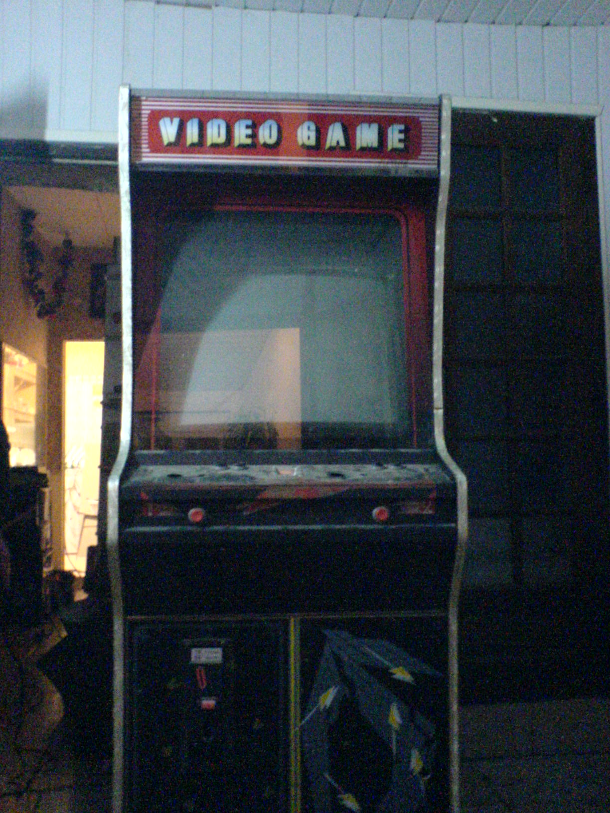

On vien de me donner cette borne
url=https://gamoovernet.pixhotel.fr/pics/20130309212121-ffenril-DSC00104.JPG][/url]
Je voudrais savoir si quelqu'un a une image du panel complet et de l'intérieur.
J'ais aussi le tube
dsl l'image est flou c'est un philips A59EAK01X01  281355 AY 9 19 de 60cm
Le proprio ma dit que l'écrant est mort mais comme j'ais pas la platine je ne sais pas si si vien du tube ou de la platine.
Si vous savez comman je peut controler si mon tube est bon ou mort sans platine merci
Edit j'ais dit que j'était désolée pour l'image flous quand j'ais 5 mn j'en ferais une plus nette

J'aurais tendance à te conseiller de te tourner vers un remplacement du tube par une TV de récup, sans la platine, ton tube ne te sera pas d'une grande utilité même s'il fonctionne.

au vue de l etat de la borne tu as 3 options :
- faire une mame
- mettre une tv à la place de l ecran et tout recabler.
- mettre une tv et utiliser un supergun .
Peux tu nous en dire plus sur tes envies/tes projets pour cette borne ?
Si tu as peu de place chez toi je te conseille une mame .

Sinon, 60 cm, c'est un peu une taille à la con (= pas facile pour trouver un remplaçant), non? A moins que ta mesure ne soit approximative

Sinon, comme il a été dit, la principal question c'est:
*- Jamma ?
*- Mamecab ?
*- ConsoleCab ?
après je la trouve très jolie cette borne, reste dans l'idée 80/90 :)

et ... pas mieux que les autres, mets y une TV ce sera bien le plus simple. Et ,je supose que tu vas opter pour une mame cab ...

Ma premiere idée était de de la refaire a l'identique c'est pour cela que je voulais un max de renceignement sur cette borne vue que j'en ais trouvé nule part ( borte extra-terestre peut-etre) :D
Sinon ma seconde option est de faire une borne multi consoles (vue l'intérieur de la béte je peut le faire et j'ais de la marge.
Pour l'écran j'ais mesurée la zone de l'affichage.
Je poséde deja une borne Eurogame ( mon bébé je l'adore trop).Ce que j'aime en elle c'est l'écran peut faire une rotation de 45°, intérupteur pour changer le sens du baleyage et c'est ma premierre borne ^^
Pour le moment ma eurogame a dedans une wii et ps2 mais je voulais la laisser d'orrigine avec son jeux.

Bon je vien d'enlever le berceau de l'ancien écrant ( une galère sans nom je vais pleurer pour le remettre)
On m'a donner 2  télé 1 de 70 cm et l'autre doit être dans les 45/50 cm pas mesurée pour le moment.
Si j'utilise la plus petite il vas faloir que j'utilise des pates en metal pour la rétréssir et il vas faloir faire un cache pour évitée de voir le vide.
Si j'utilise la plus grande, adieu le berceau, faudras que je perce sur le cadre amovible  :(.

Je vien de tester la télé elle fonctionne mais  j'ais un gros doute. Quand je l'allume elle est en veille faut que je teste avec une conssole si quand elle recoit un signal elle s'allume sinon sa me fait un problemme suplémentaire.
ffenril
#15
Un petit point sur ma resto
Télé 70 cm placée mais obligé de virer tout ce qui appartenais à l'ancien et faire tenir le nouveau avec des pates.
Elle ne passe pas en marche avec du 5v sur le pin 8 de la péritel donc faut que je trouve une conssoles dans mon stock qui fournit du 12v péritel.
