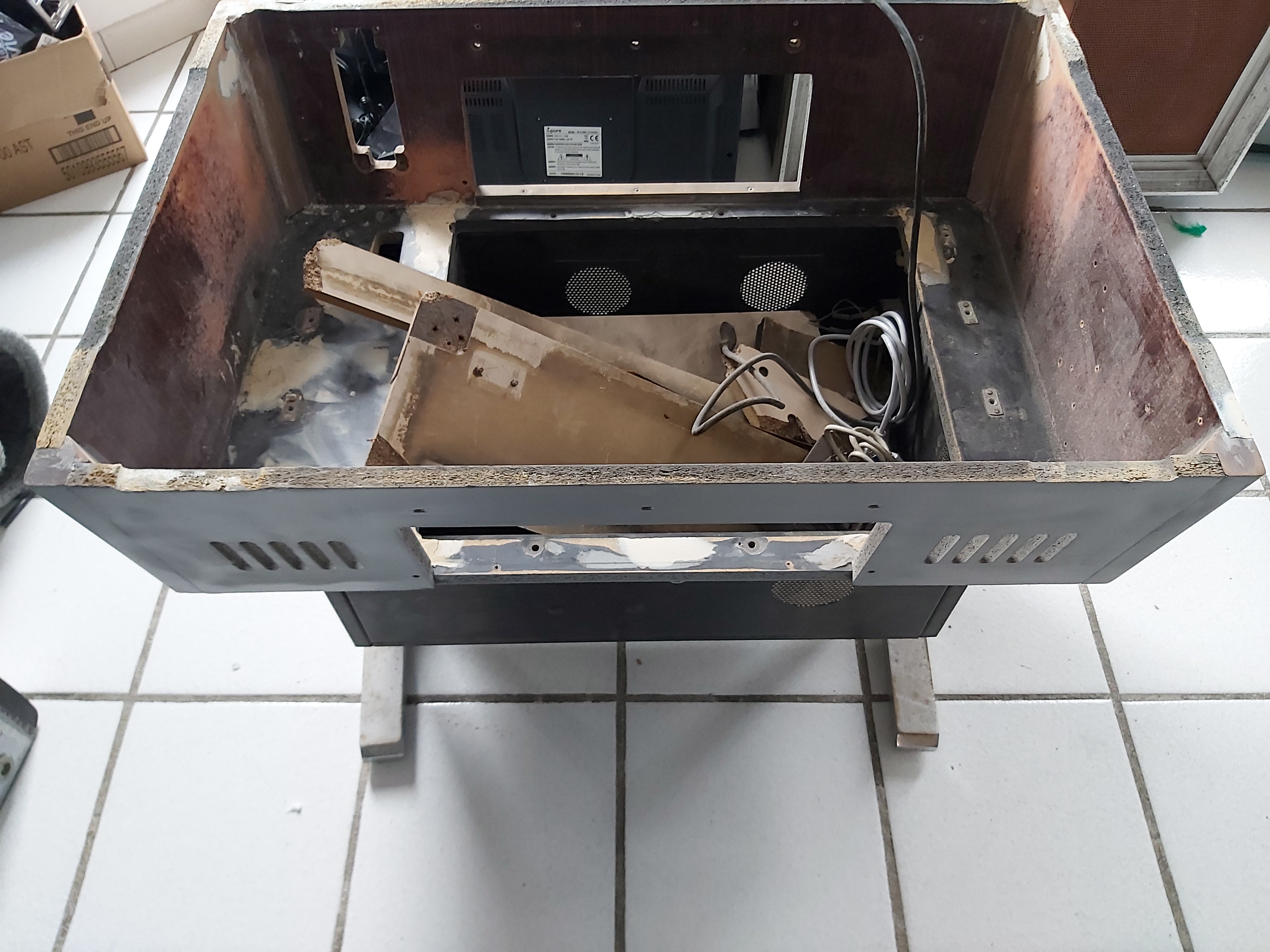

Venant tout juste de faire l'acquisition d'une cocktail vide auprès d' Aganyte (merci encore)
je démarre donc un petit wip ^^
voici la bête :
je n'ai pas la vitre ni les panels, le plateau à pris cher  ;D
par contre, après plusieurs heures de recherche, je n'ai pas trouvé de table similaire, je ne vois pas de quel model il s'agit.
je trouve le trou pour l'emplacement de l'écran vachement grand, est-ce d'origine ?
La cocktail d'outre-tombe, j'ai hâte de la voir revivre  ^-^

Elle est très propre cette cocktail d.aganyte. Un peu de wip mais rien de foufou.
Peut être la base bois un peu gondolée ou alors c'est le Formica. Avant le panel, démarre toujours du bas par expérience.  Ponçage et chromage des pieds, ponçage des caisses acier et bois...ah que c'est bon à faire  :-*
Amuse toi bien. Si tu as besoin de spare en cocktail genre bezel, coin bezel,vitre etc...j'ai ce qu'il faut ;)
