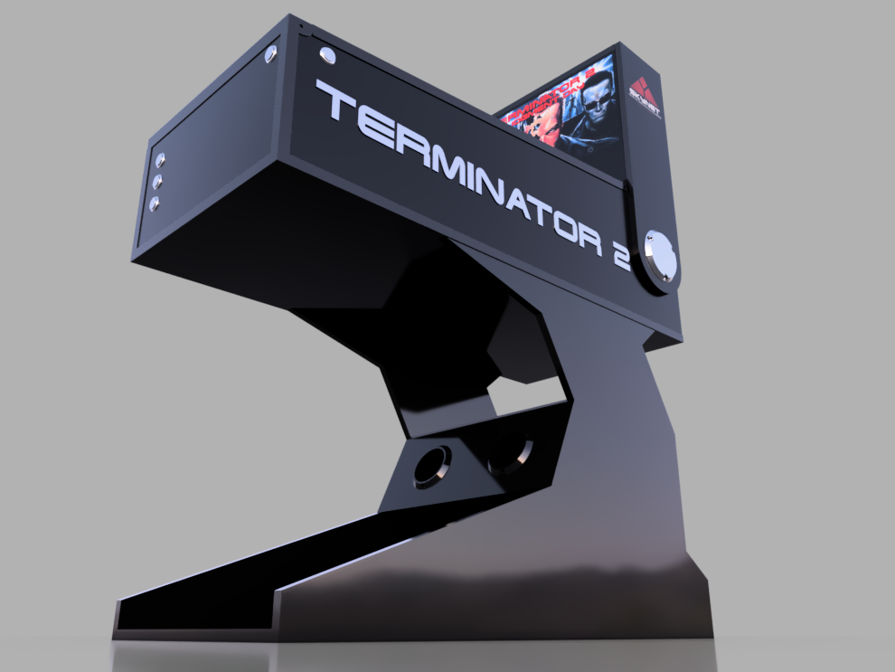

Bonjour, suite a ce post très inspirant j'ai décidé de coucher mon idée de Pincab sur plan.
Rien de concret pour l'instant, j'ai encore beaucoup a faire sur d'autres projets et je n'aurais pas le temps de commencer ce Pincab avant la fin d'année .
Mais au moins ça me permet d'exposer ce projet et d'éventuellement avoir des retours de la part de personnes plus expérimentés avant de faire n'importe quoi .
pour le matériel et la conception :
- je dispose d'un 39 pouces ( est ce suffisant pour prétendre a un pincab plutôt qu'un mini pincab ? )
- je ne compte pas utiliser de pieds standards ou non standards ( les pieds de flippers, c'est moche )
- pas de toys ( je compte limiter le coût et si je j'avais voulu les sensations a l'identique d'un flipper, j'aurais acheté un flipper... )
- utilisation d'une KL25Z ( oui faut pas déconner non plus. )
quelques photos en sachant que la déco est juste la pour montrer les possibilités de look
- laqué noir + lettrage imprimé 3d chromé ( et ça marche quelque soit le thème choisi )
- plus classique , le sticker ( pour le coup je suis resté neutre et j'ai pris un de mes dessins plutôt qu'un thème de flipper )
Sur celle ci on voit bien les ecrans utilisés (39 pouces , 22 pouces et 15 pouces 4:3 )
avec stickers.
plan de "coupe" ainsi que quelques cotes pour se rendre compte de la taille . ( il manque encore pas mal d'élément au plan )
Le but est d'avoir un pincab facile a fabriquer et simple mais "classe".
c'est dans cette optique que par exemple, les baffles sont sur les cotés plutôt qu'un façade ( alors que j'ai la place en façade ) je veux garder cet aspect monolithique quand on joue dessus .
je compte d'ailleurs redesigner les baffles un peu trop tape a l'oeil sur le plan pour mieux les intégrer.
voila, merci pour vos éventuels retours, questions et conseils qui me permettront de ne pas tomber dans certains pièges .

ça tient sans calcul mdf 18mm

Citation de: Benoit33 le Mercredi 02 Septembre 2020, 16:42:13 PM
Ca me rassure de lire ça ^^ merci.

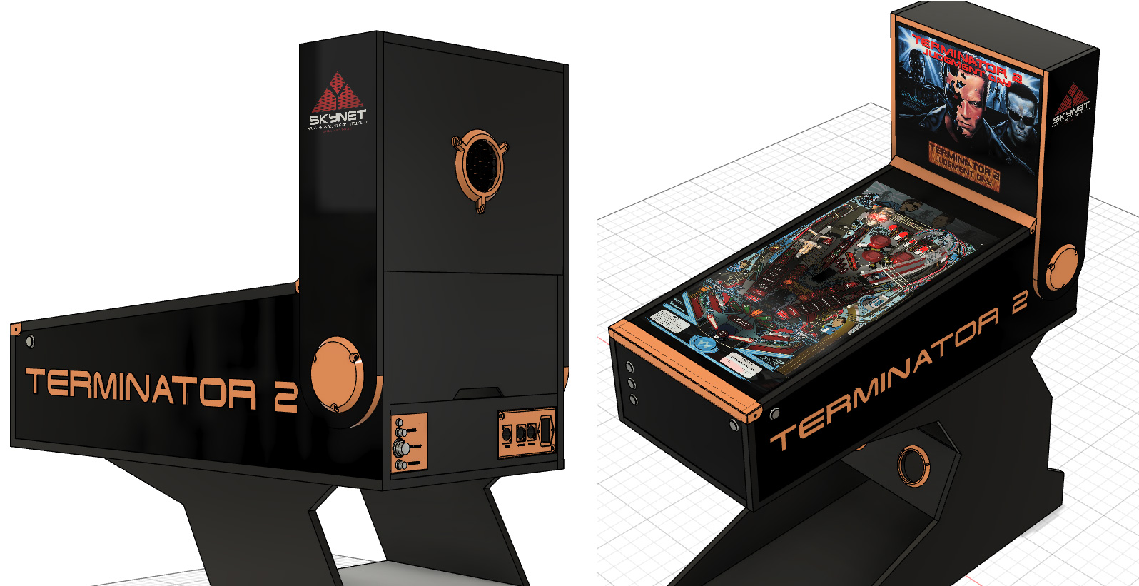

bon, bien qu'avec ce look monolithique noir n'importe quelle franchise pourrait coller ( un simple logo sur le coté suffirait ) j'ai malgré tout un penchant pour deux trois flippers de mon enfance dont T2 et addam's family .
ce sera donc T2
exit les baffles sur le coté pour laisser place a des éléments de décorations, les baffles migrent dans un caisson en bas mais dirigées encore vers le joueur ( le caisson de basse sera lui intégré sous le playfield )
pour la déco ce sera un mixe entre stickers et impression 3D. ( vais je résister a l'envie de foutre des leds partout ? ... )
j'ai mis en orange les parties a imprimer ( ça me permet de faire ce que je veux, sans devoir adapter mes plans aux éléments disponibles dans le commerce )
j'éditerai sous peu le premier post pour faire une liste la plus exhaustif possible (hors outillages) des dépenses pour ce pincab mais le but du jeu et de tabler sur moins de 600€ ( et je pense que c'est jouable , vraiment )
le plan est encore en gestation, je dois encore plancher sur pas mal de choses pour le faire au propre .
merci encore pour vos retours ;)

Joli projet, c'est original comme design  ^-
Par contre ne pas vouloir mettre de tous ok, mais au moins les vibrations serait un minimum non?!
Moi j'aimerai bien me lancer aussi mais c'est clair que ça devient vite compliqué, mode usine à gaz, sans parler des sous lol

Benoit33
shacker et knocker c'est le minimum, après SSF et seulement à la fin quand on a trop de tunes, contacteurs...
n'hésite pas si tu veux des renseignement etc... (un SSD avec pinballx et 250 tables VPX configuré par exemple).
Ulgar
J'aurais pensé que les contacteurs étaient à mettre en priorité par rapport aux autres. Je suis un noob en pincab mais j'aimerai bien comprendre :)

neitsabes
bon a priori les toys c'est pas que gadget selon vous et comme je suis venu recueillir de l'experience, autant m'y fier.
Je vais me pencher sur le question.
Merci encore pour vos remarques ;)
