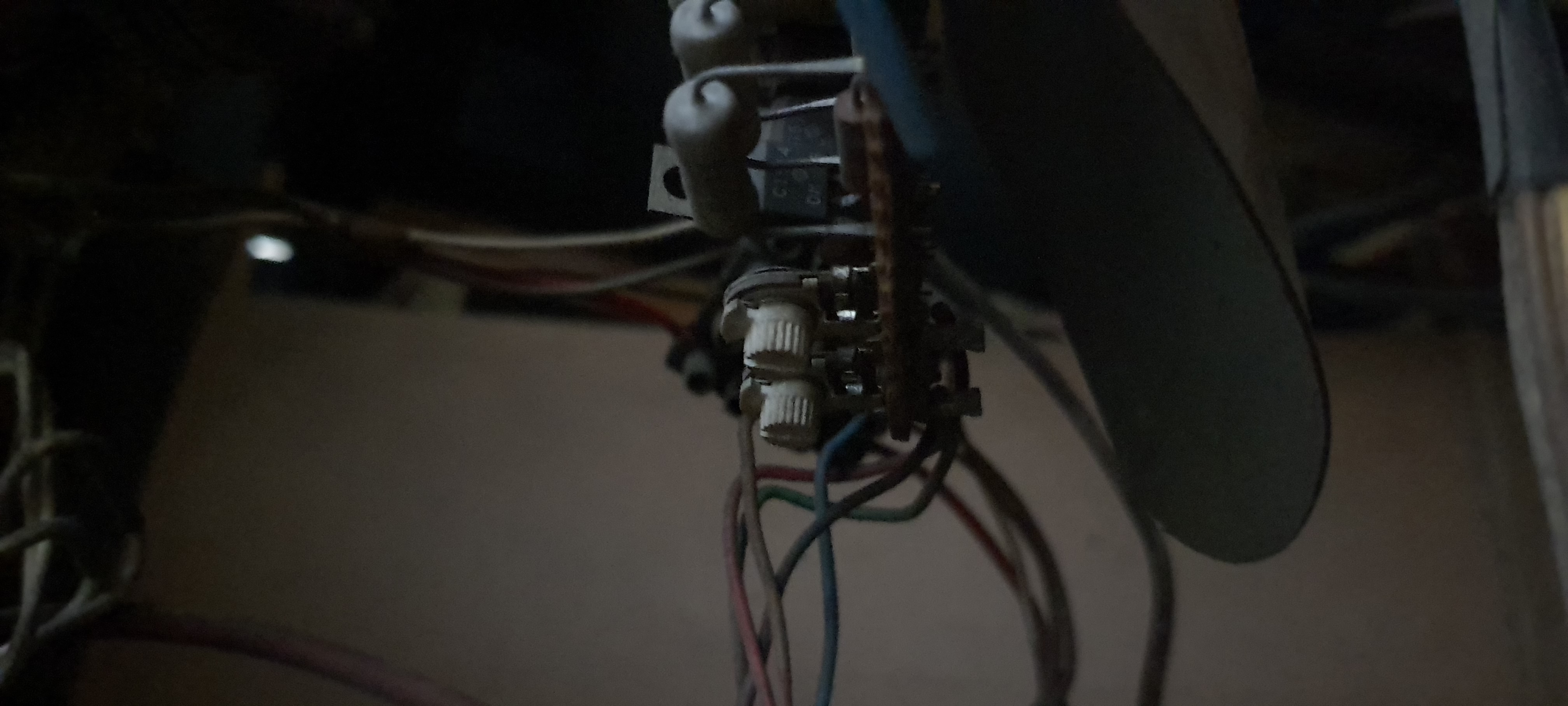

Les résolutions sont tops, mais je pense que mon problème vient aussi de mon écran qui est mal réglé (Il date de 1981). Les outils permettant le réglage de l'écran sur CRT EVO sont très bien faits, mais après avoir trifouillé tous les potards, je n'arrive pas à obtenir une lisibilité sur toute la palette(on ne distingue pas les tons les plus clair et en résulte un manque de lisibilité). J'ai fait pas mal de recherches, mais je n'arrive pas à trouver la doc de mon écran. J'ai suivi le tuto de Thierry 04 pour les écrans hantarex et j'arrive au mieux à ça :
Pour les réglages, j'ai 5 potards au cul du tube un bleu, un vert, un rouge, puis un autre rouge et un autre vert??   Je ne voit pas la différence entre les deux rouges et les deux verts.
Ensuite un focus et une luminosité. Pas de potard pour le contraste.

Je n'y connais pas grand chose en réglages de moniteur, je ne pourrai donc pas beaucoup t'aider.
Avec quelle source vidéo effectues-tu ton réglage ? Car je sais qu'un G07 sans source vidéo affiche un écran bleu ;).
Un moniteur d'un autre temps et pas très courant , je n'en avait jamais vu de pareil.
Pour l'état du tube seul un testeur/régénérateur du tube pourra te donner une indication réel de son état de santé.
Vu l'âge il n'est probablement plus en plaine forme mais cela peut encore ce compenser avec des réglages adéquates.
La procédure de réglage est donné dans le manuel paragraphe 3.0.
Vu l'âge et le type de potentiomètre ouvert à piste carbone, il est fort probable qu'il faille les décrasser un peu.
Les tourner plusieurs fois de gauche à droite pour nettoyer la piste avec le curseur. Perso j'ajoute une goutte de vaseline est ça fait des miracles (astuce courante des amateurs d'appareils audios vintages, quant les pots commencent à crachouiller)
