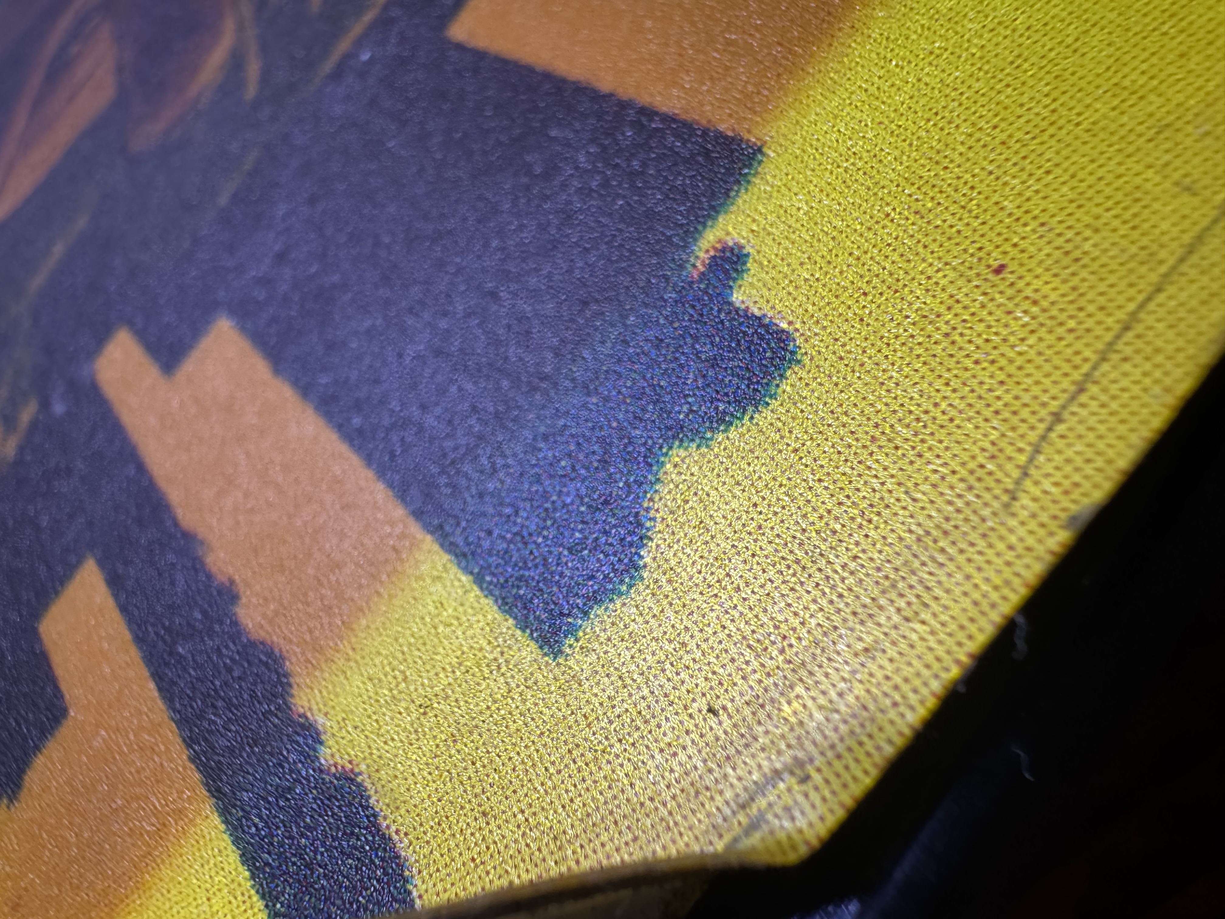

Par contre, la pièce rapportée (Two Crude Dudes) est une sorte d'autocollant, peut-être pas vinyle, mais y faisant un peu penser. Cet autocollant est collé à l'arrière du marquee. Recto, j'ai donc l'original Flashgal, verso la pièce rapportée Two Crude Dudes.
Je vous laisse une image plus précise de la texture de l'autocollant :

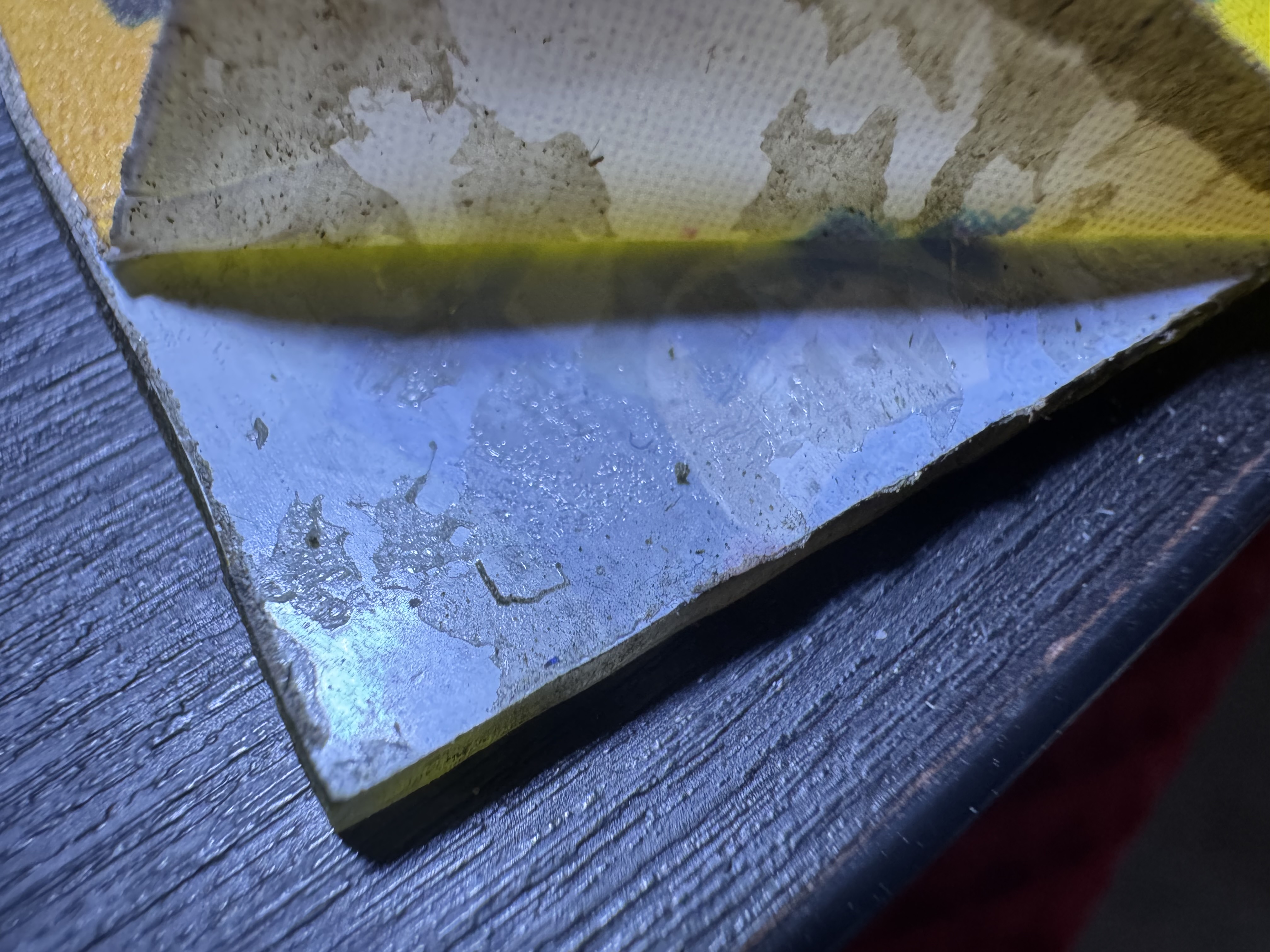

Bonne nouvelle, un angle de l'autocollant a commencé à se détacher de lui-même (sans intervention de ma part ; le marquee est à température entre fraiche (nuit) et tiède (jour), à l'abris de la lumière du soleil) :
Je suis un vilain, j'ai légèrement tiré pour voir :
Sans forcer, l'autocollant s'est un peu plus détaché. Je n'insiste pas plus pour le moment (je n'ai pas encore scanné le côté Flashgal), mais cela permet déjà d'y voir plus clair.
Le côté Flashgal où le Two Crude Dudes est décollé ne semble absolument pas changé (hormis la lumière qui peut passer et augure d'un très bel affichage).

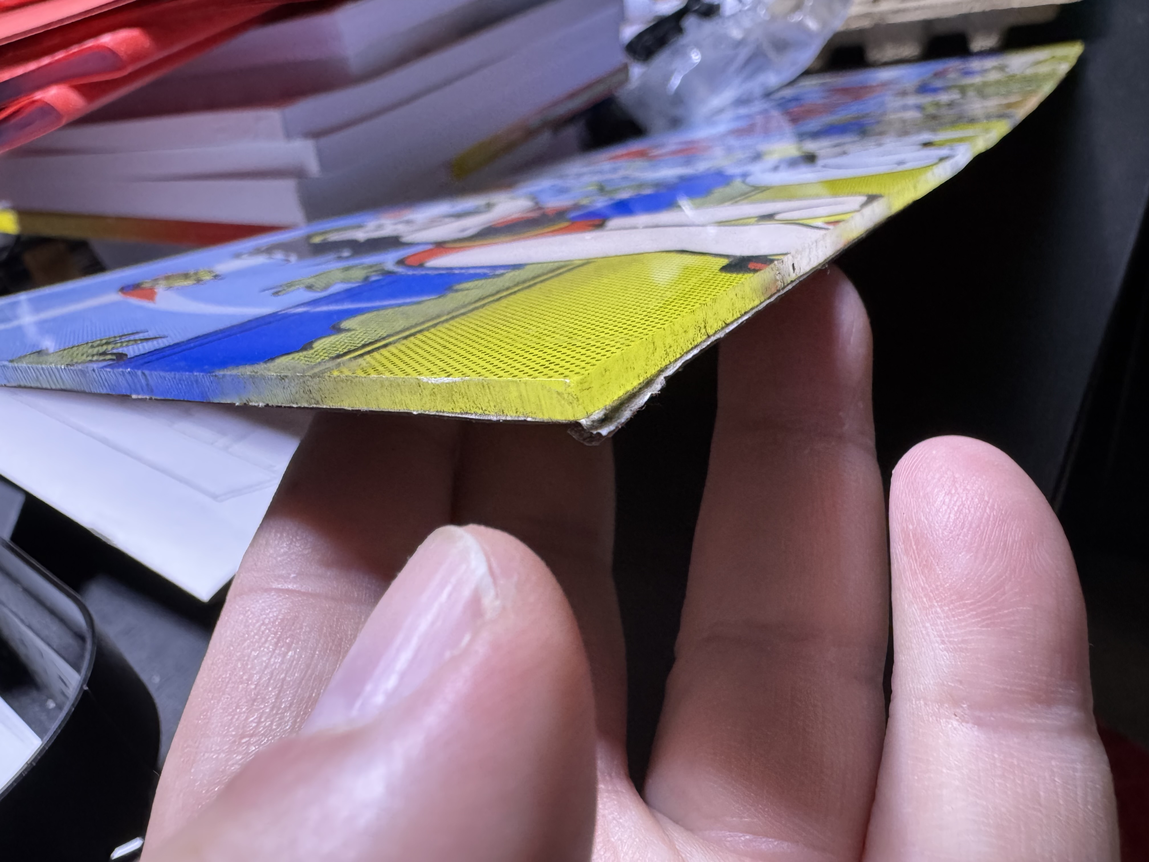

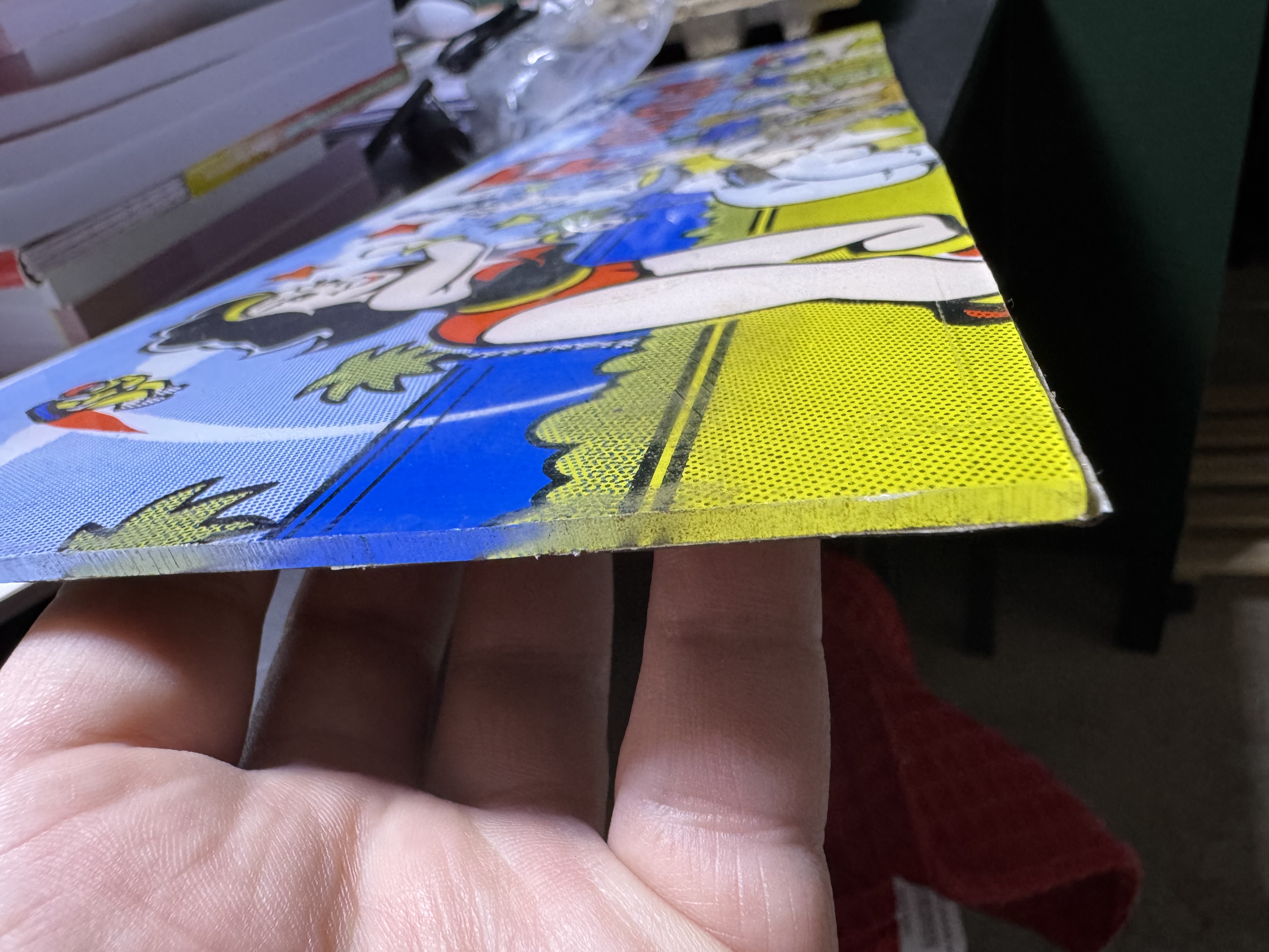

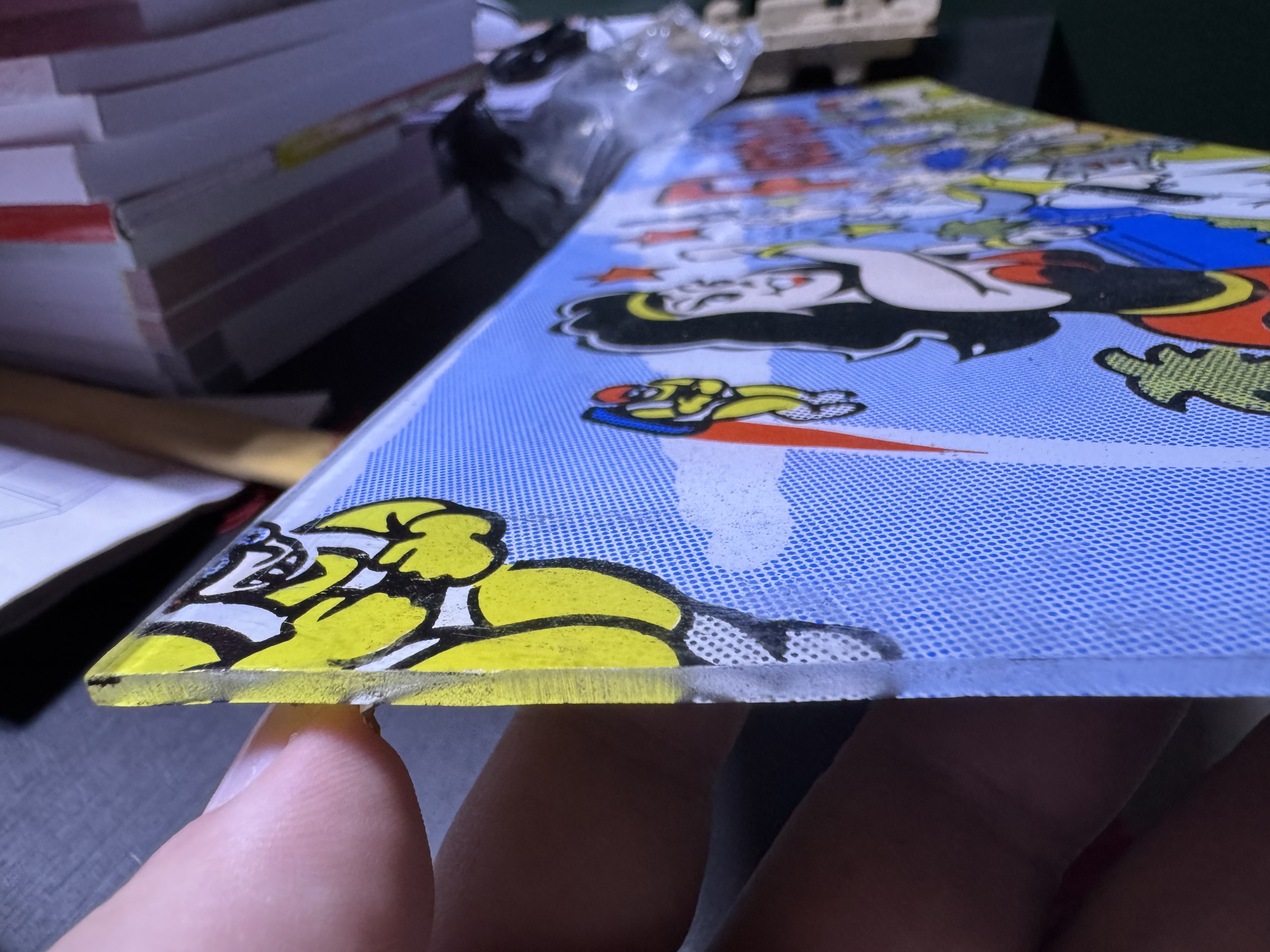

Un dernier détail : que ce soit devant (côté où Flashgal est visible) ou arrière (où est collé Two Crude Dudes), je n'ai pas l'impression que Flashgal est collé. mais plutôt qu'il est parti intégrante du plexi, surtout quand je regarde sur les côtés du plexi :
Sur l'angle à gauche, l'autocollant Two Crude Dudes est décollé sur deux centimètres en partant du coin (je retiens l'autocollant TCD  déplié avec mon pouce) :
Sur cette dernière photo, nous voyons bien le fait que le plexi a pris un peu d'angle (ce n'est donc pas du verre), et le bout blanc en dessous est l'autocollant Two Crude Dudes un peu décollé, vu qu'il dépasse du marquee (je pense que l'ancien propriétaire a fait la coupe à la va-vite) :

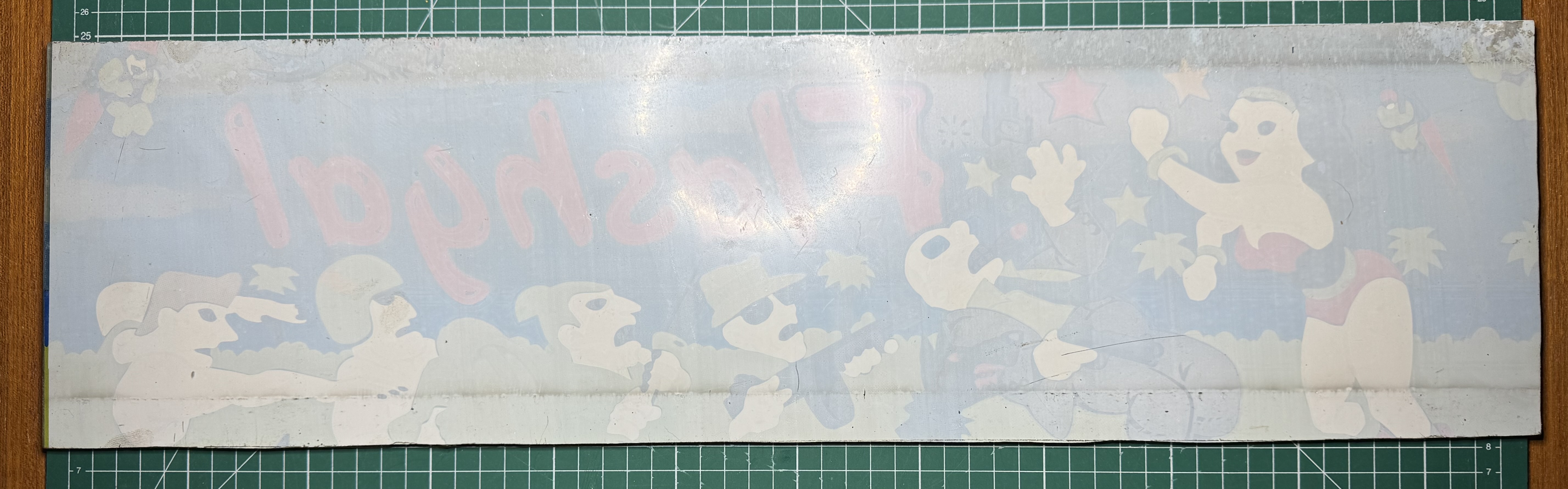

https://images.launchbox-app.com/1c0deaf3-5a4f-4c53-bfd7-a774fbc14520.jpg
Pas parfait le scan mais pas dégueux.(au pire un ptit coup d'upscale.media pour améliorer)

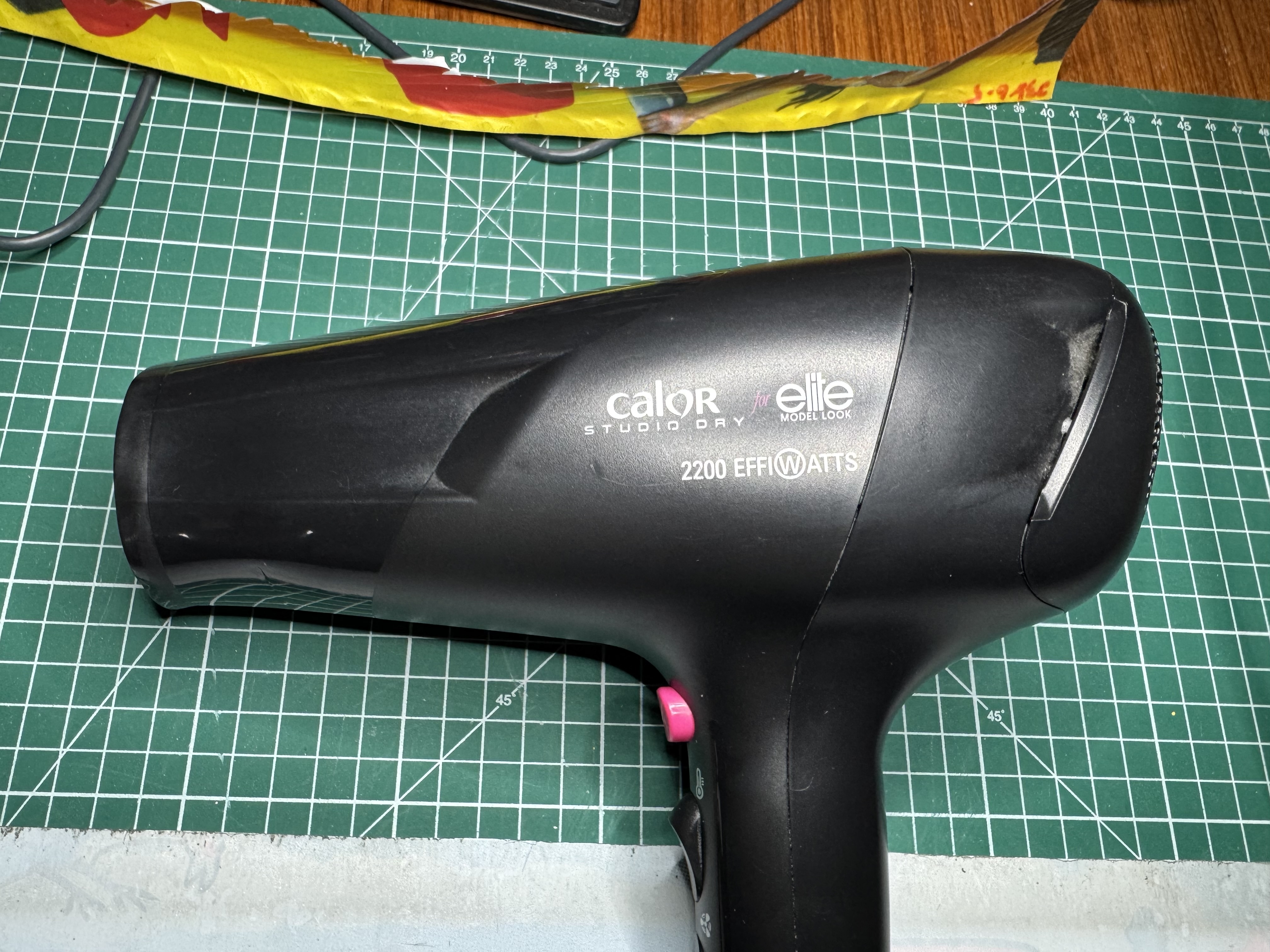

Ce matin, avec l'aide de ce sèche-cheveux :
Le sèche-cheveux était réglé en souffle 1 (sur 2) et chaleur 3 (sur 3).
J'ai commencé avec la chaleur 2, mais ce n'était pas suffisant pour de la colle des années 1980, bien forte et bien décidée à honorer la mémoire de Fort Alamo.
J'ai veillé à ne pas concentrer la chaleur et j'ai procédé en faisant des aller retour sur une zone en particulier (en moyenne 8 secondes) pour ensuite tirer doucement, puis passer à la zone suivante et ainsi progresser jusqu'au bout.
L'autocollant indésirable a fissuré et cassé plusieurs fois, mais, et d'une il était de toute façon destiné à la poubelle, et de deux, j'ai pu m'en sortir avec cette méthode qui me semble contre-intuitive, mais qui a fonctionné parfaitement : j'ai attaqué les côtés les plus courts, mais j'ai rapidement constaté que, sur leurs milieux, rien ne voulait partir ; du coup, j'ai décollé progressivement à partir des coins en suivant les côtés longs et en m'assurant d'avoir environ un pouce de décollé sur les deux longueurs.
Là, j'ai à nouveau travaillé un côté court, systématiquement en montant et descendant depuis les côtés longs et en n'étant pas trop au bord du côté court.
Enfin, j'ai pu décoller d'un côté court à l'autre en suivant toute la longueur, avec une facilité déconcertante, car c'est finalement tout le pourtour qui était le plus tenace ; le travailler en premier semble donc avoir été une bonne stratégie.

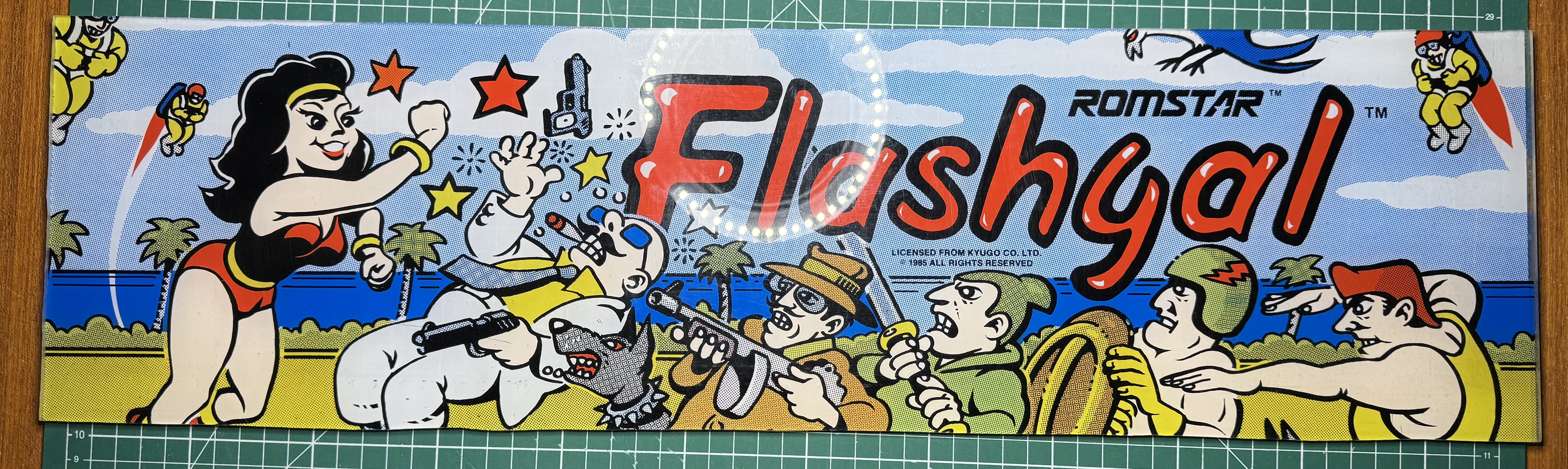

Le résultat me semble d'ailleurs plutôt acceptable :
C'est peut-être un effet placebo, mais je trouve le marquee bien plus chatoyant :
La prochaine étape va être le nettoyage final. J'ai pensé utiliser de l'isopropanol et y aller à la brosse à dent, comme avec les PCB, mais c'est peut-être trop violent ? L'idée étant surtout de se débarrasser du reste de collant sur la surface et de nettoyer les gros bouts qui restent, sans chercher à faire du retrobright à la tronçonneuse, juste : être sûr de l'homogénéité lorsqu'il y aura à nouveau un rétroéclairage.
