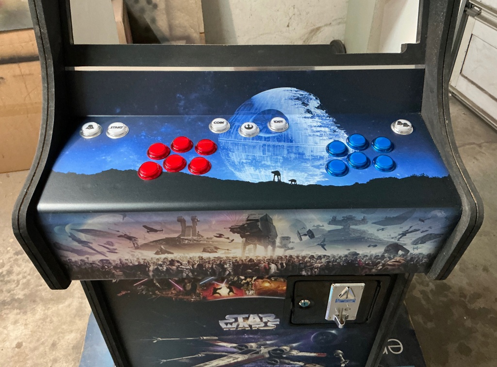

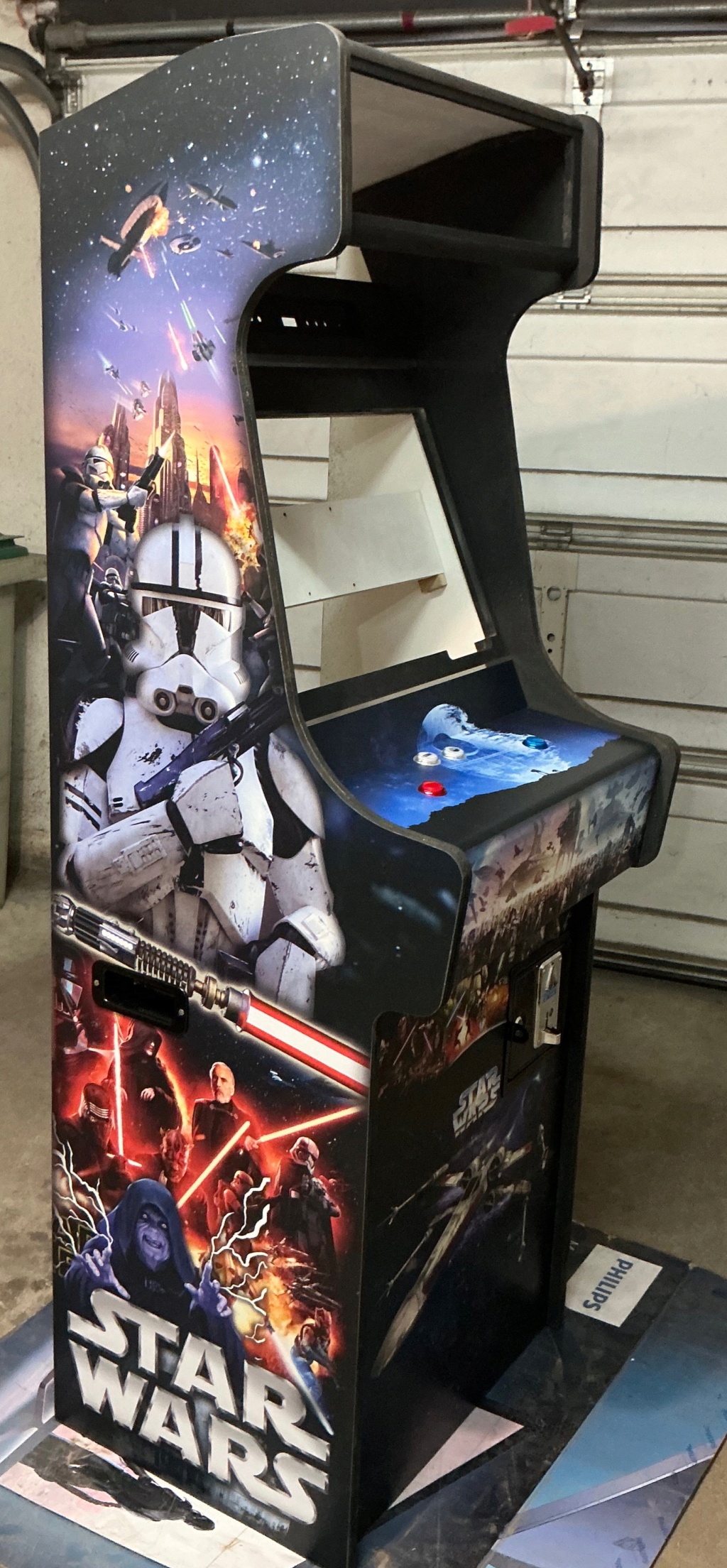

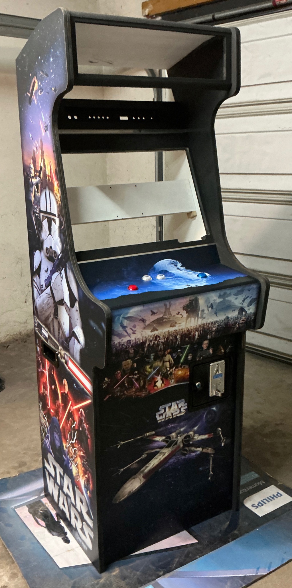

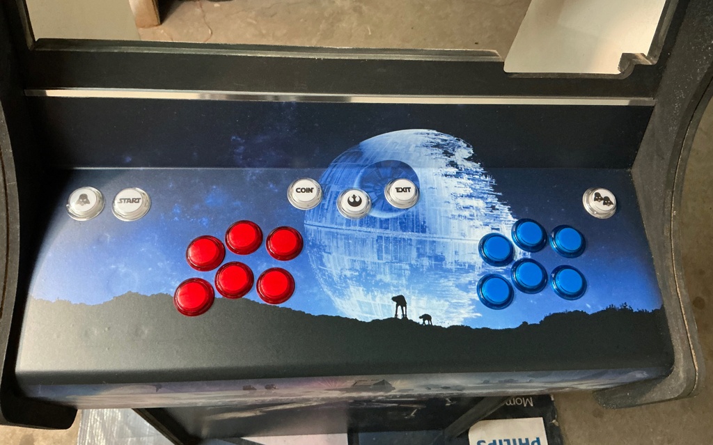

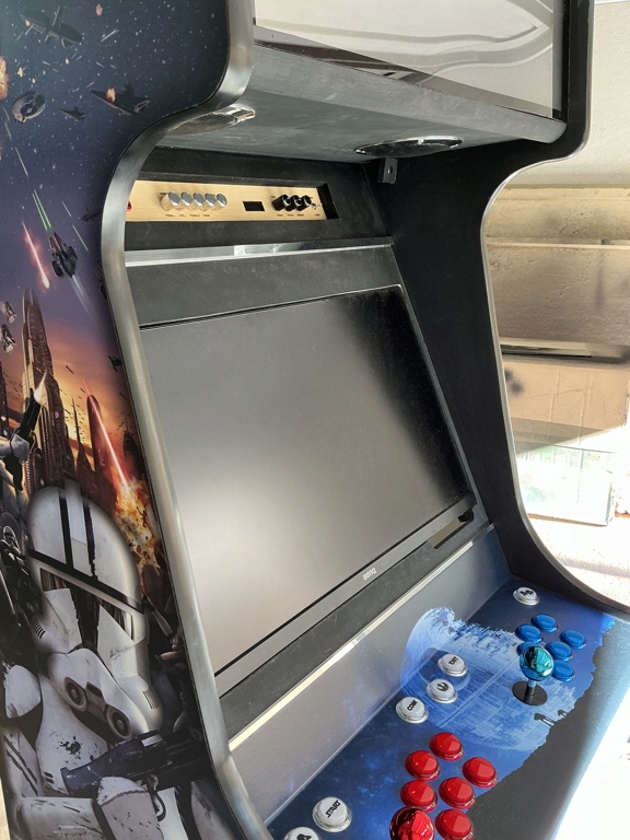

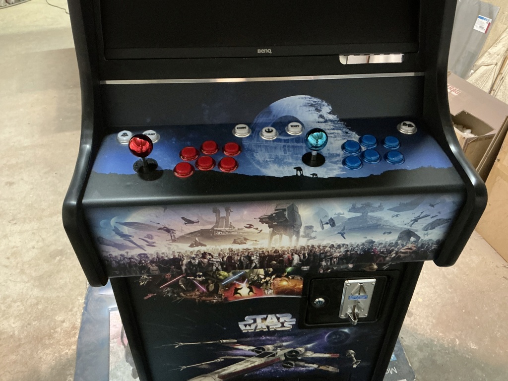

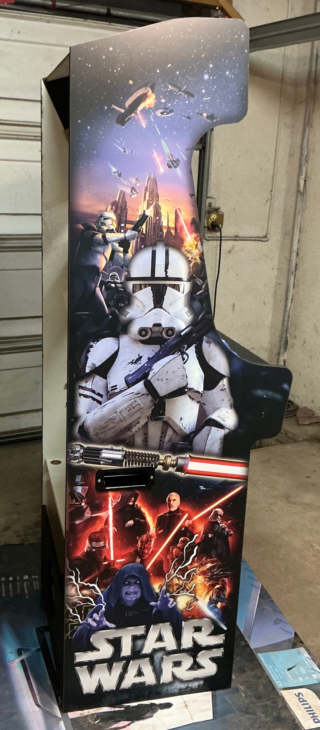

Ce matin, pose du sticker côté droit...
...et pose des boutons

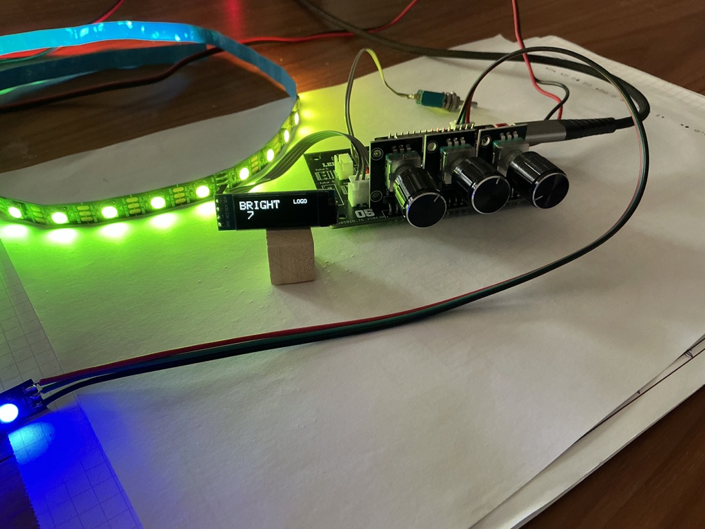

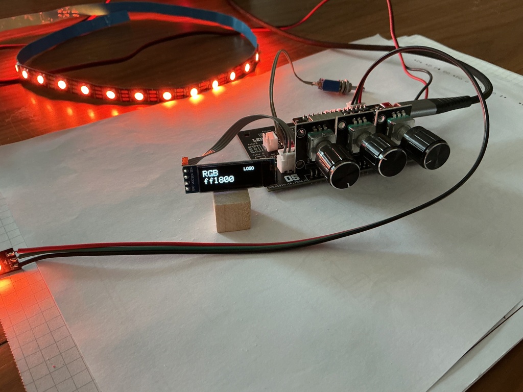

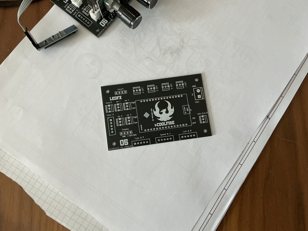

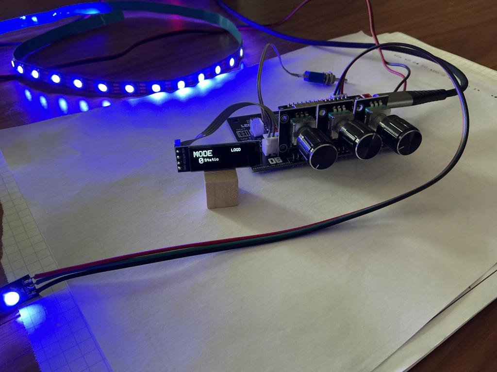

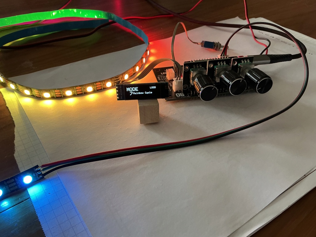

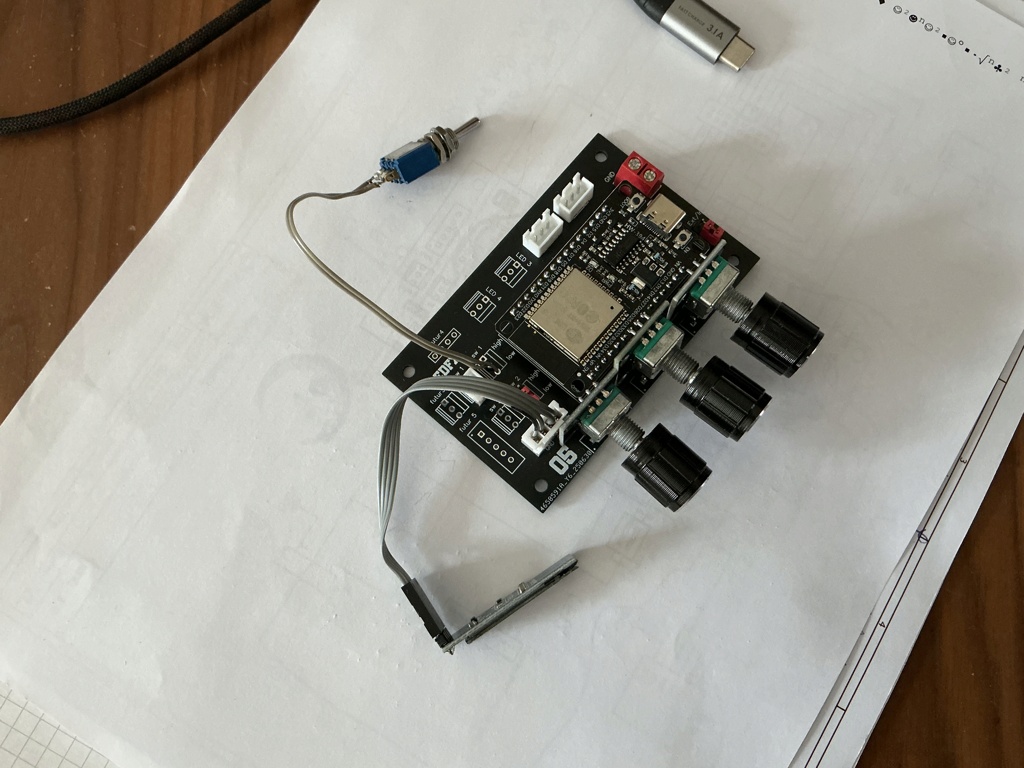

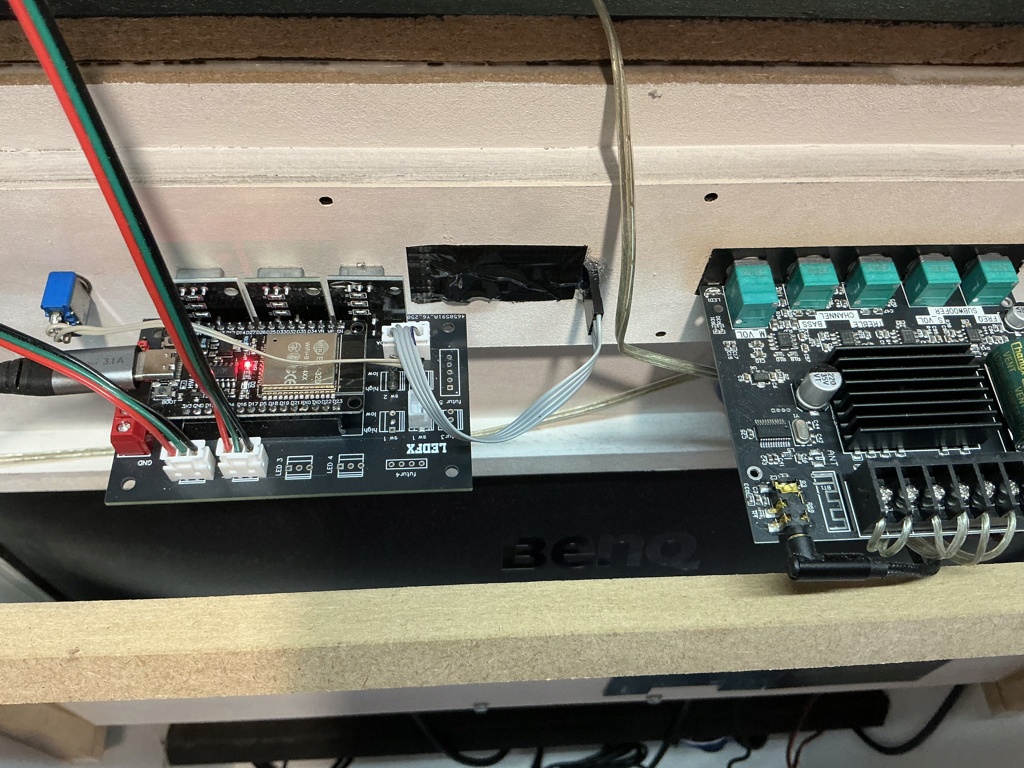

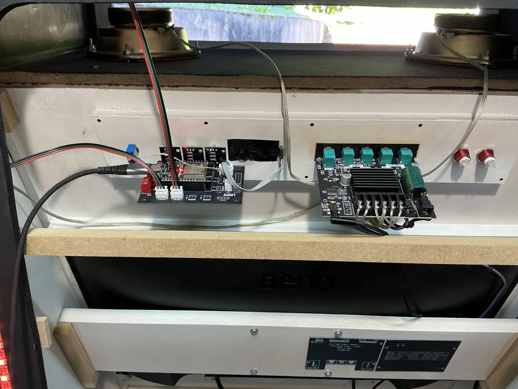

Retour sur le module d'animation des bandeaux LEDs, ça intéresse peut être une ou deux personnes...
J'ai conçu ce module sur la base d'un micro-contrôleur ESP32 et d'une librairie trouvée sur le Net qui permet de nombreux effets d'animations.
J'ai prévu 4 connecteurs de bandeaux LEDs, 3 boutons de réglage, un mini écran, 2 entrées pour choisir quel bandeau est en cours de réglage. Et comme d'habitude d'autres connecteurs pour éventuellement utiliser le PCB pour autre chose plus tard.
Sur cette borne je n'utilise que 2 bandeaux : pour le logo en bas et pour un ambilight à l'arrière de la borne.
Le PCB
Le montage

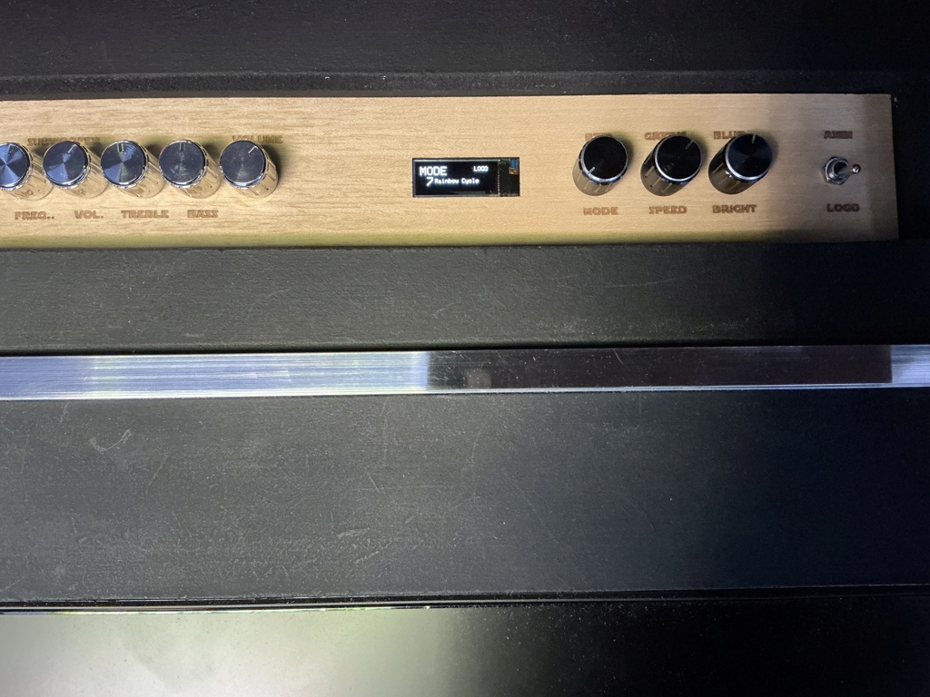

Les 3 boutons sont implantés au bord du PCB, ainsi ils servent de fixation sur la façade de commande.

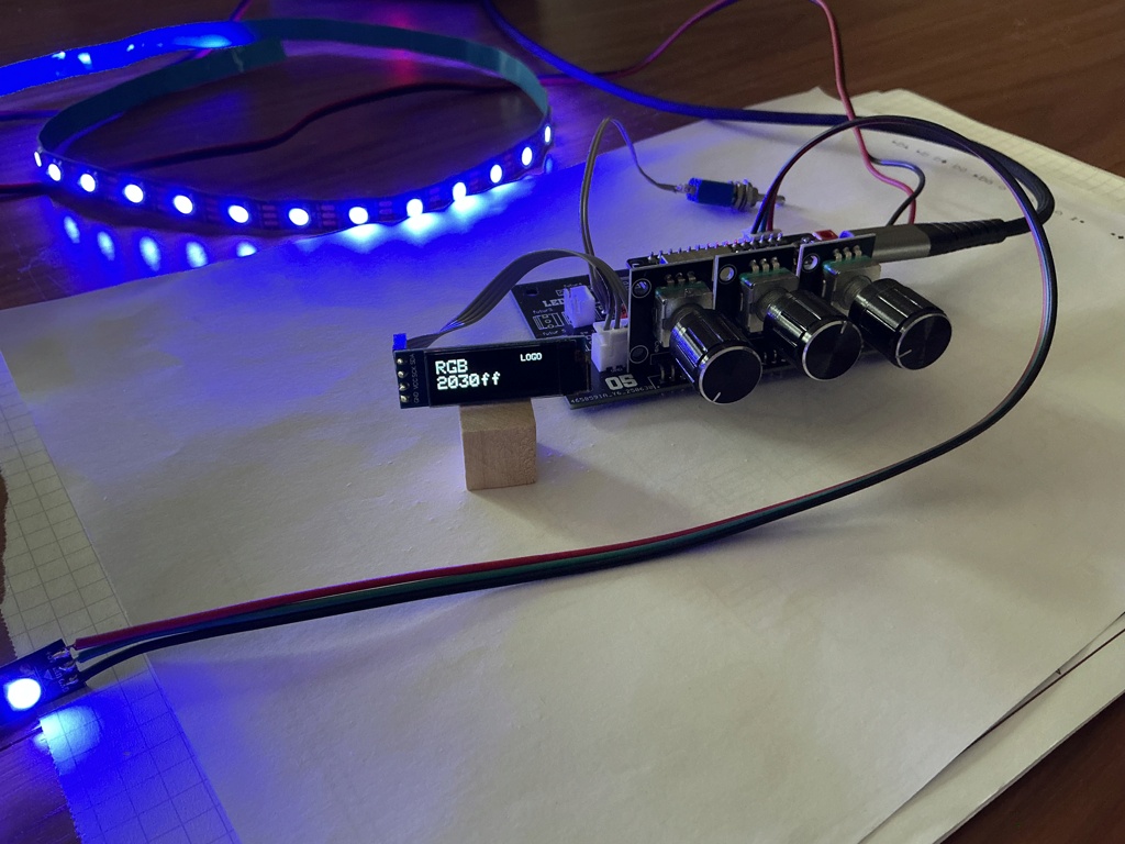

Le fonctionnement :
Un interrupteur permet de choisir si on règle l'animation du logo ou l'animation de l'ambilight arrière.
Les 3 boutons ne sont pas des potentiomètres mais des encodeurs avec bouton poussoir.
Par défaut on est en réglage RGB pour choisir la couleur du bandeau (pour les effets qui n'utilisent qu'une seule couleur)
Le bouton 1 règle le rouge entre 0 et 255, le bouton 2 le vert, le bouton 3 le bleu.
En appuyant sur le bouton 1 on passe en réglage du choix de l'effet (parmi 32 possibilités)
En appuyant sur le bouton 2 on passe en réglage de la vitesse de l'effet
En appuyant sur le bouton 3 on passe en réglage de la luminosité du bandeau
En réappuyant sur le bouton précédent on revient au mode de réglage RGB.
À chaque fois l'écran indique le réglage en cours et la valeur ainsi que le nom du bandeau en cours de réglage. Pour les effets, le numéro de l'effet est indiqué ainsi que son nom.
Avec un programme différent on pourrait se contenter d'un seul bouton pour parcourir successivement les 6 réglages mais je trouvais plus sympa pour le réglage RVB d'avoir 3 boutons.
Le programme est presque terminé.
Il reste à sauvegarder à chaque fois les valeurs pour qu'à l'allumage suivant les réglages précédents soient repris automatiquement.
Amano J
Complètement dingue, je suis fan !  ((:s
Tu utilises un ruban RGBic pour pouvoir gérer ça ?
Coolfire
Oui, des rubans de leds adressables WS2812 5V tout bêtes, quelques euros sur Ali par exemple (ou sur Amazon si on préfère)  ^-

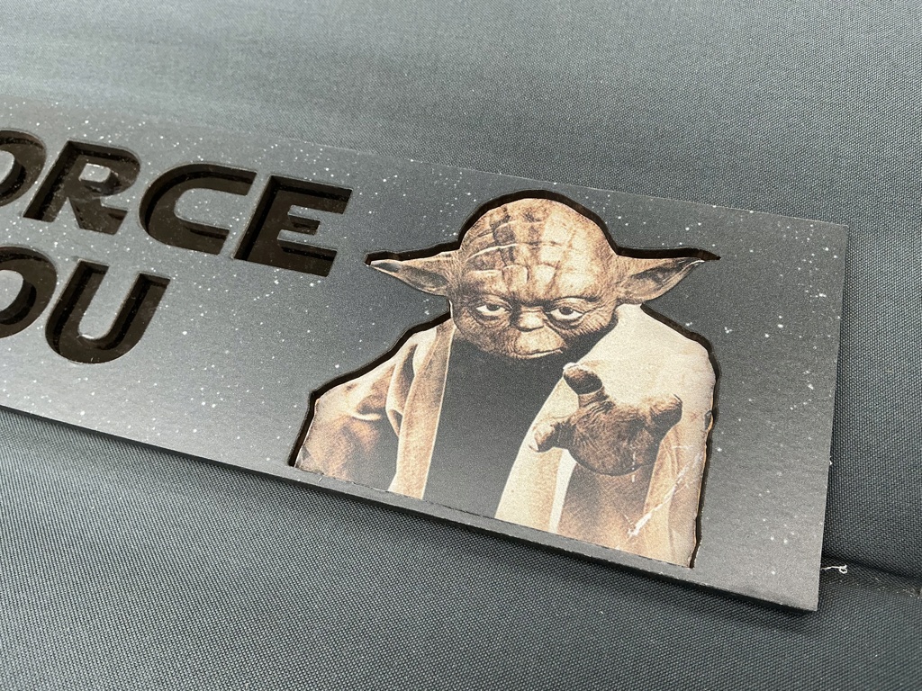

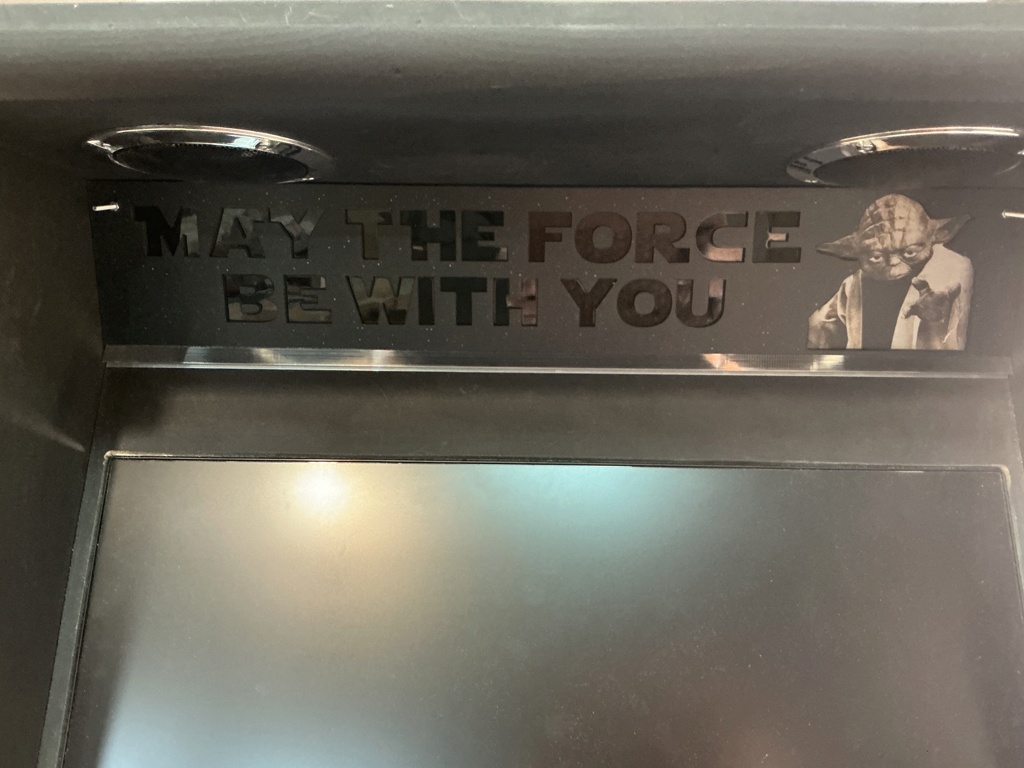

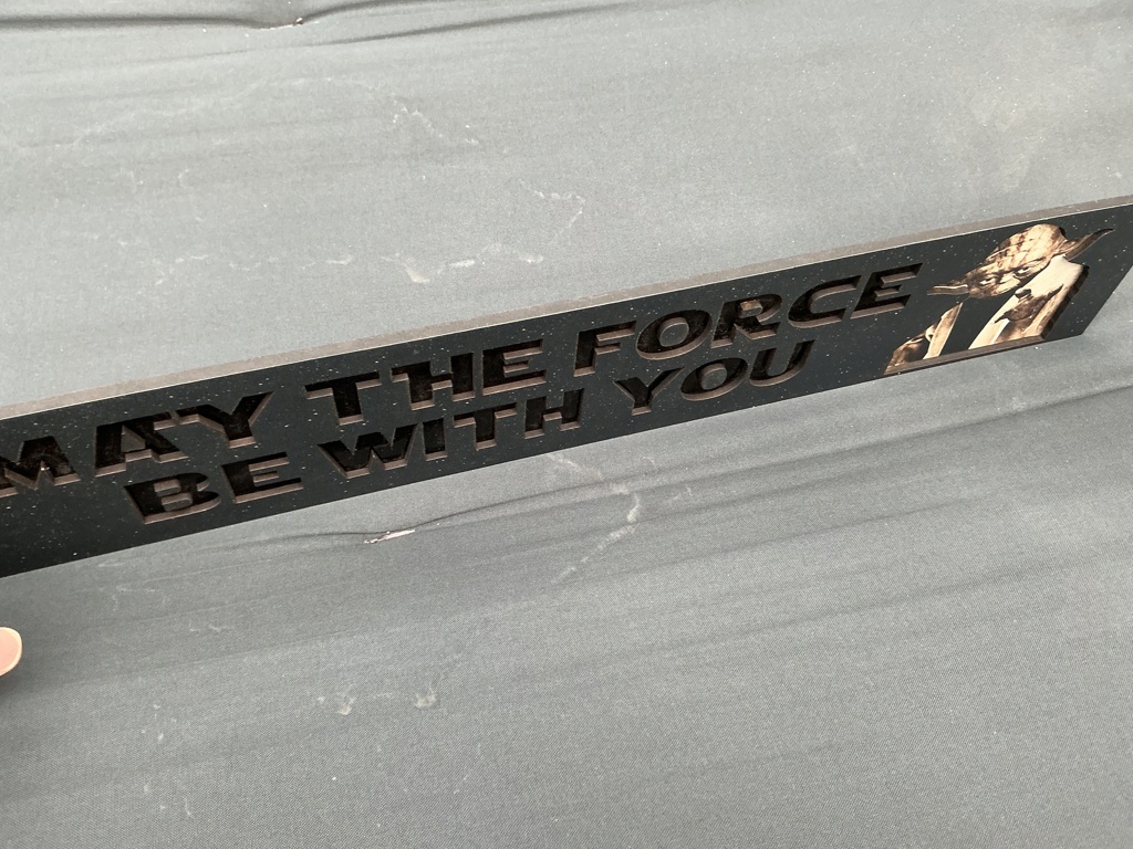

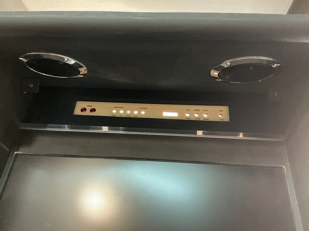

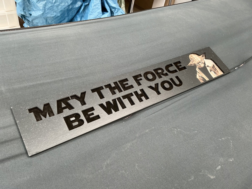

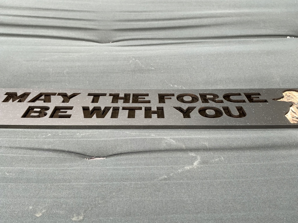

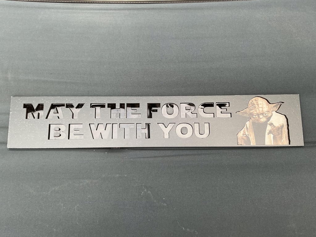

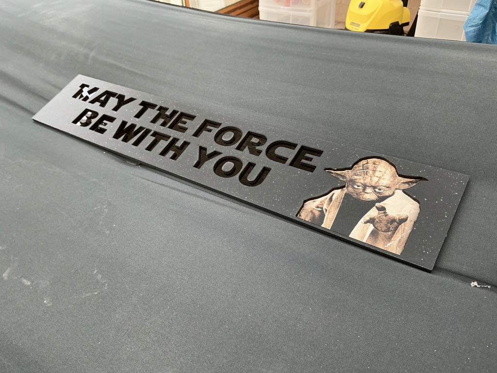

Le panneau des réglages vu plus haut sera caché derrière un filler amovible pour dissimuler tous les boutons...
J'ai découpé le panneau de 6mm à sa taille, collé la déco sobre (ciel avec étoiles), découpé les lettres en creux, découpé les mêmes lettres dans du plexi de 3mm noir brillant ainsi que la silhouette de Yoda et emboîté tout ça...
Preview à sa place
C'est juste pour le fun et le look, ça ne sert strictement à rien pour le fonctionnement de la borne ;D  Mais le résultat me plaît bien 8)

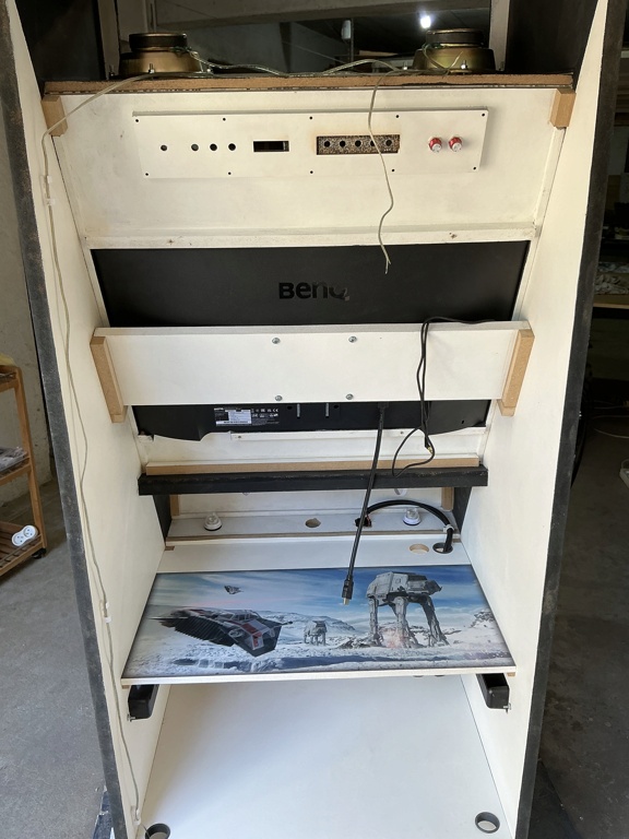

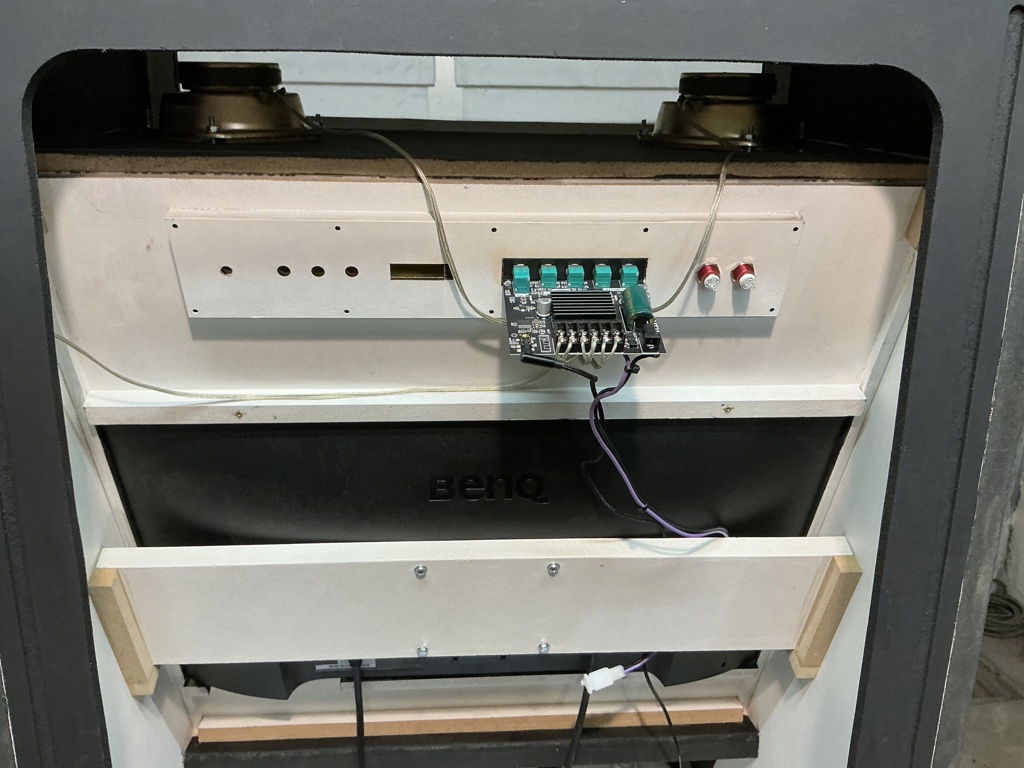

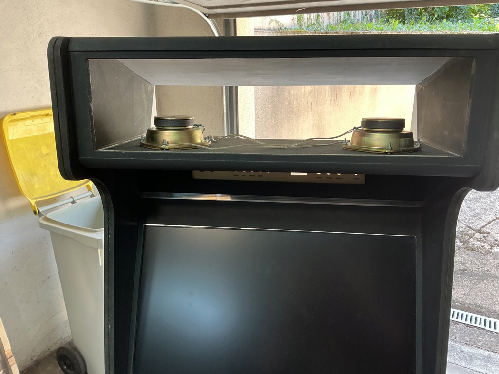

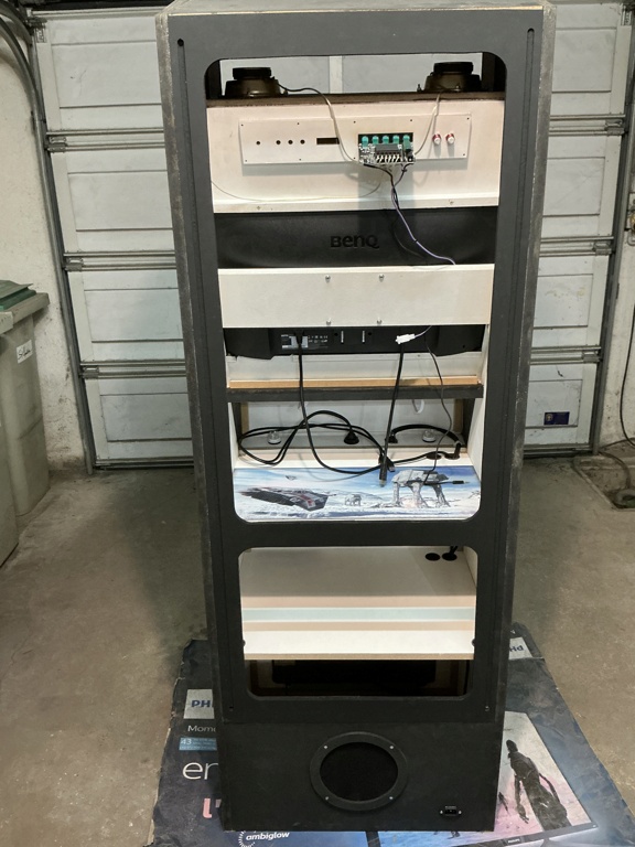

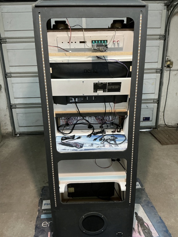

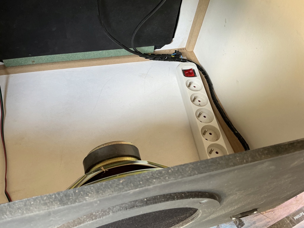

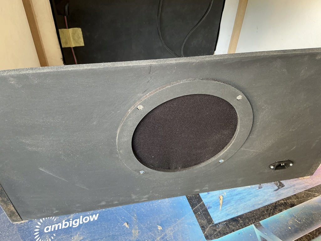

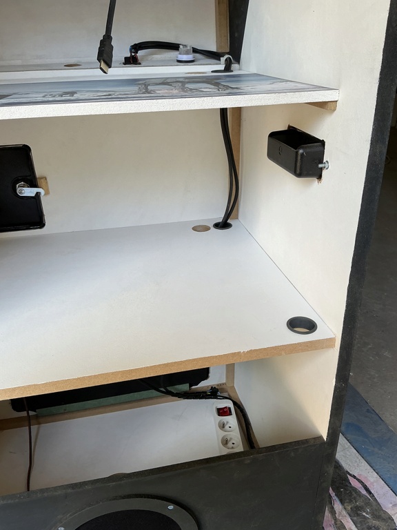

La suite avec la pose des HP et de leurs grilles...
Le panneau de Yoda tient désormais en place avec des aimants...
... le woofer avec sa protection en tissus acoustique...
... et début du cablage
Découpe des portes dans le panneau AR et défonce d'une rainure de chaque côté pour les bandeaux LEDs de l'ambilight...
... suite du câblage et peinture du panneau AR

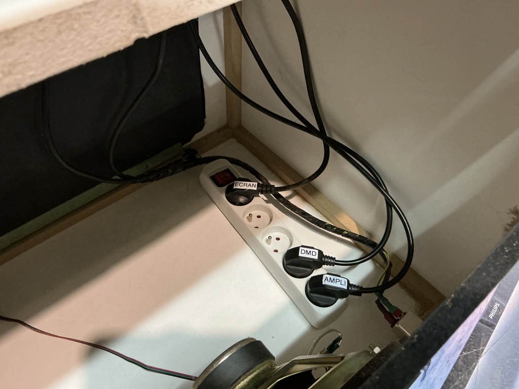

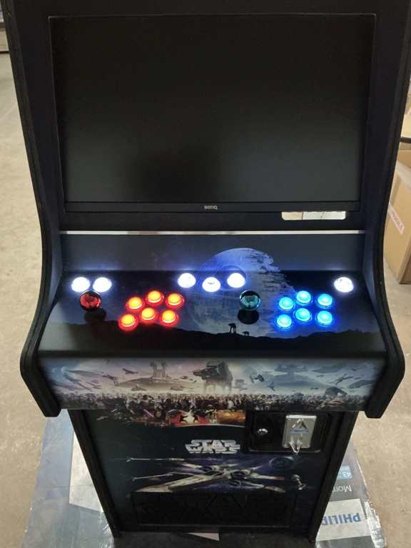

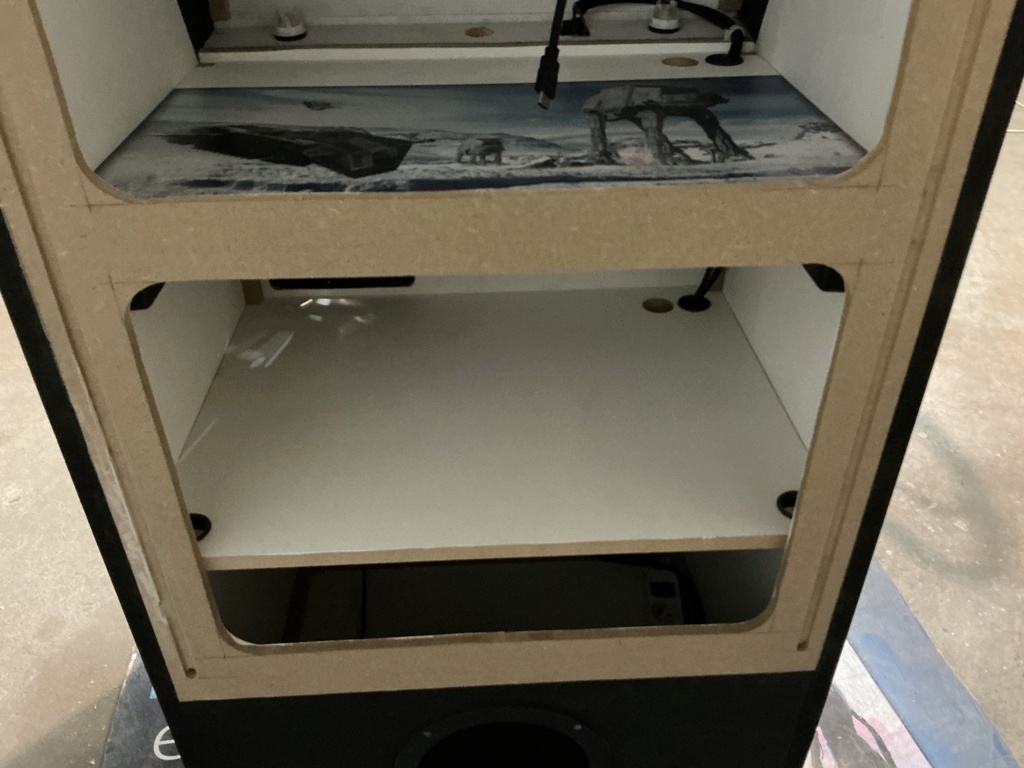

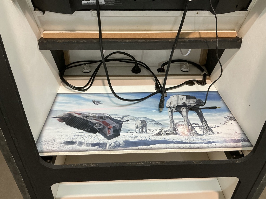

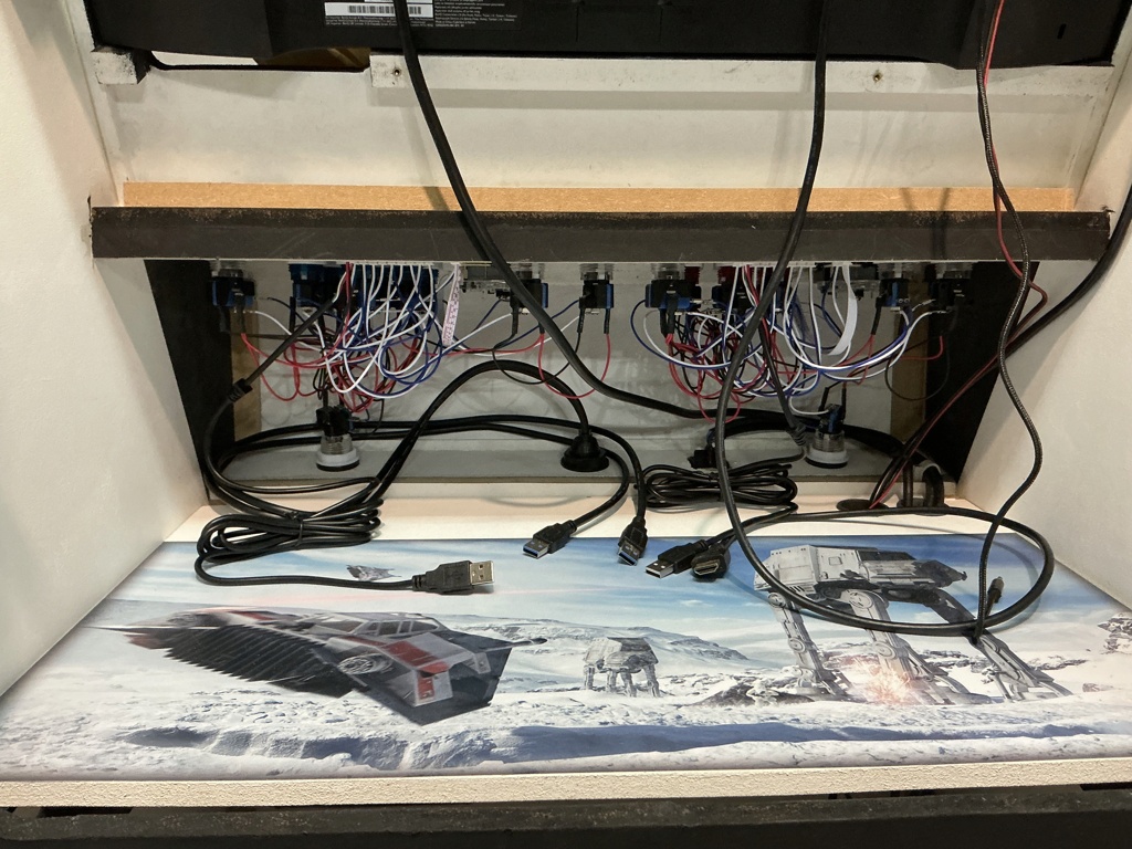

Suite du câblage avec la connexion de tous les boutons. Faut réfléchir un peu sur le chaînage du 5V des leds car les câbles fournis ne sont pas bien longs  ;D
Ça commence à faire un petit bazar...

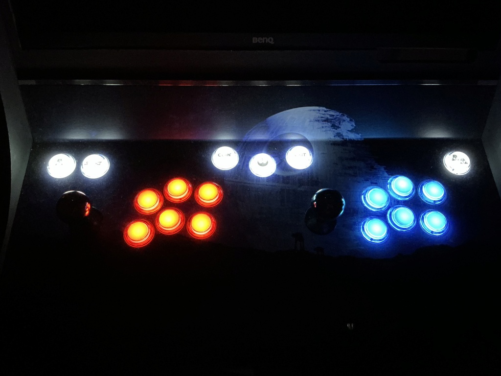

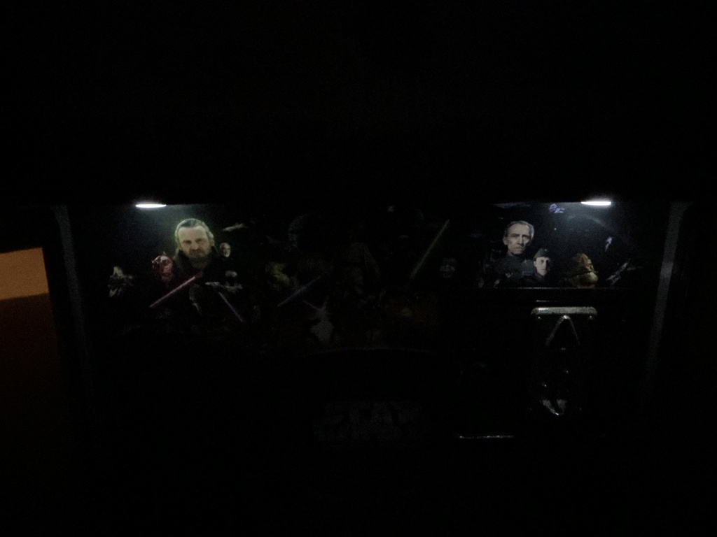

Preview
L'éclairage des boutons cachés sous le panel control illumine la déco d'une façon intéressante  ^-

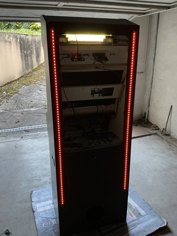

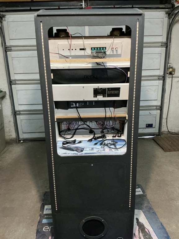

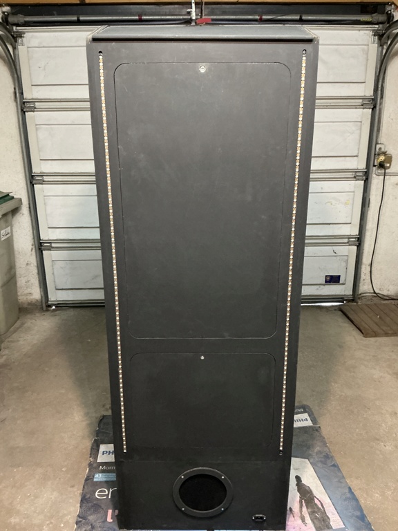

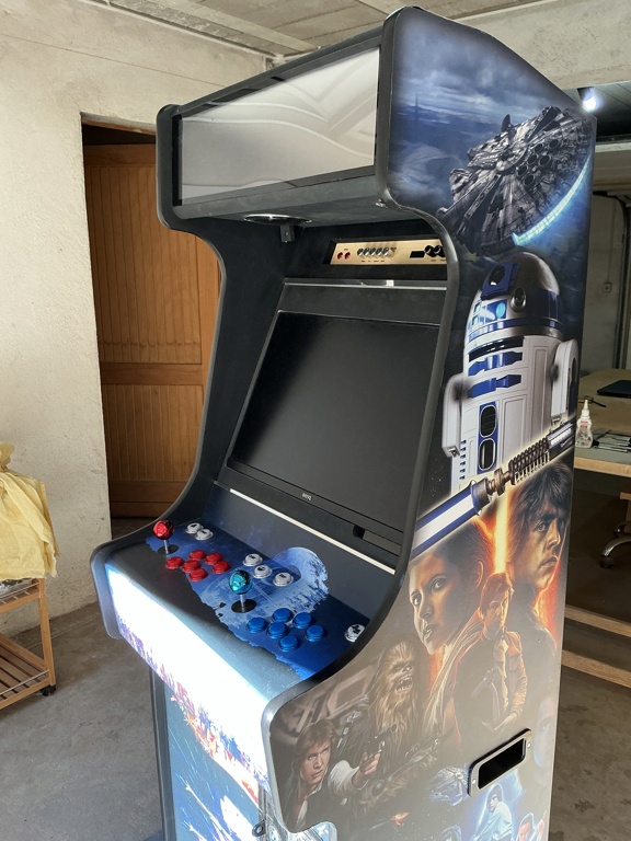

Le dos est fixé et les strips de LEDs pour l'ambilight également

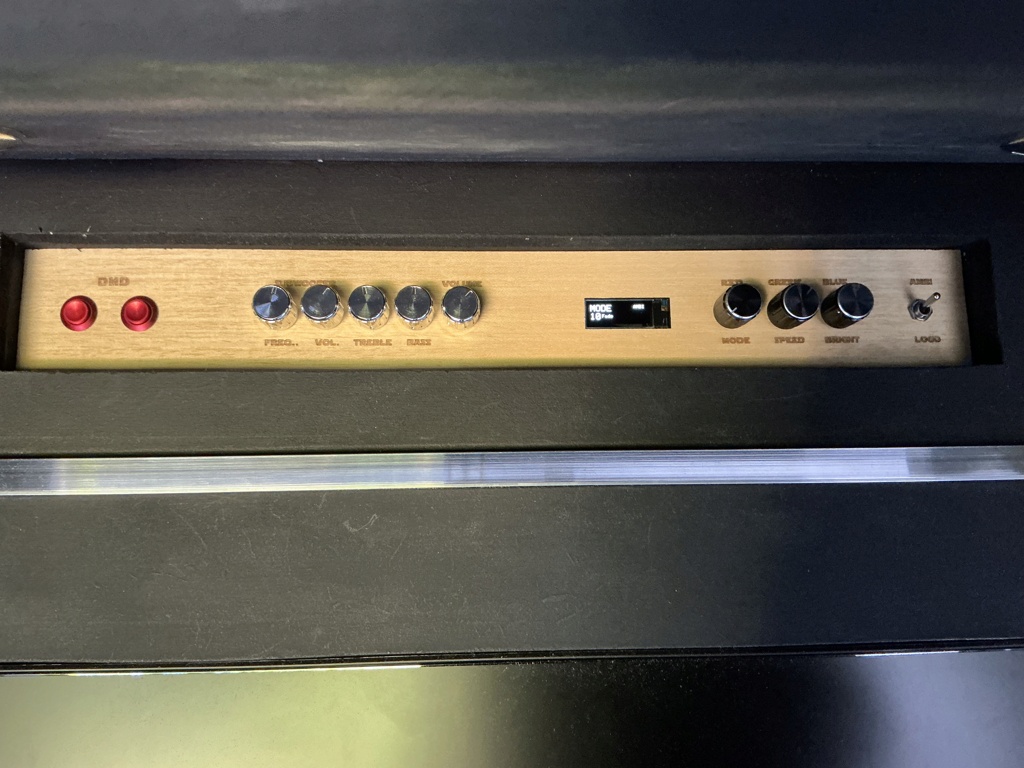

J'ai terminé le programme de gestion des animations LEDs, je peux donc fixer le PCB et compléter le panneau de réglage
L'ambilight claque un max avec ses 150 LEDs

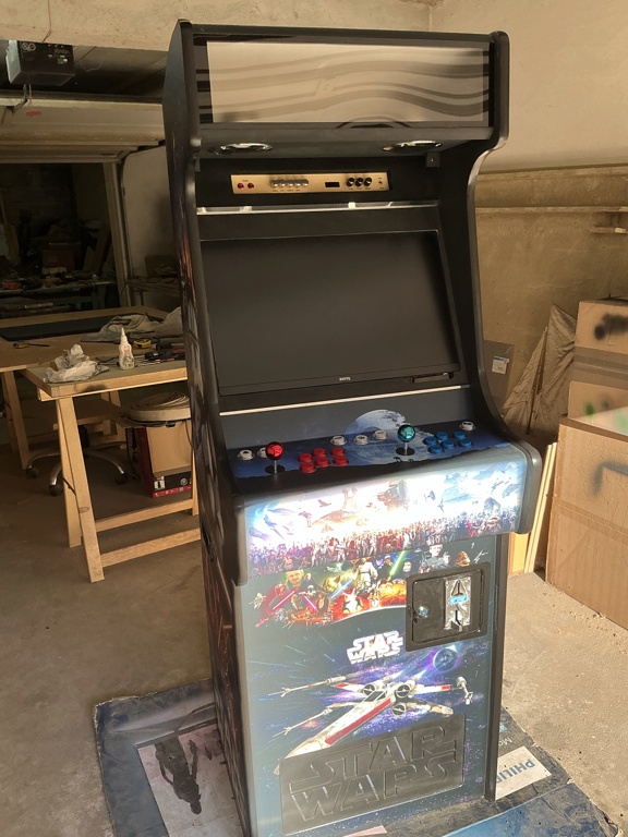

La suite et presque fin

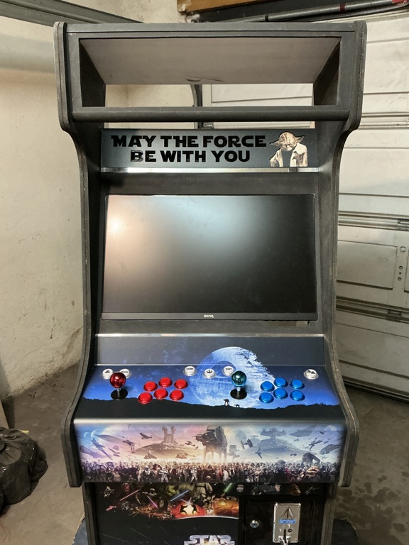

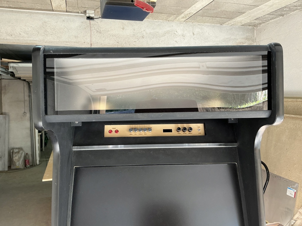

La découpe, cachage et peinture du plexi de protection du DMD et la pose du T-molding

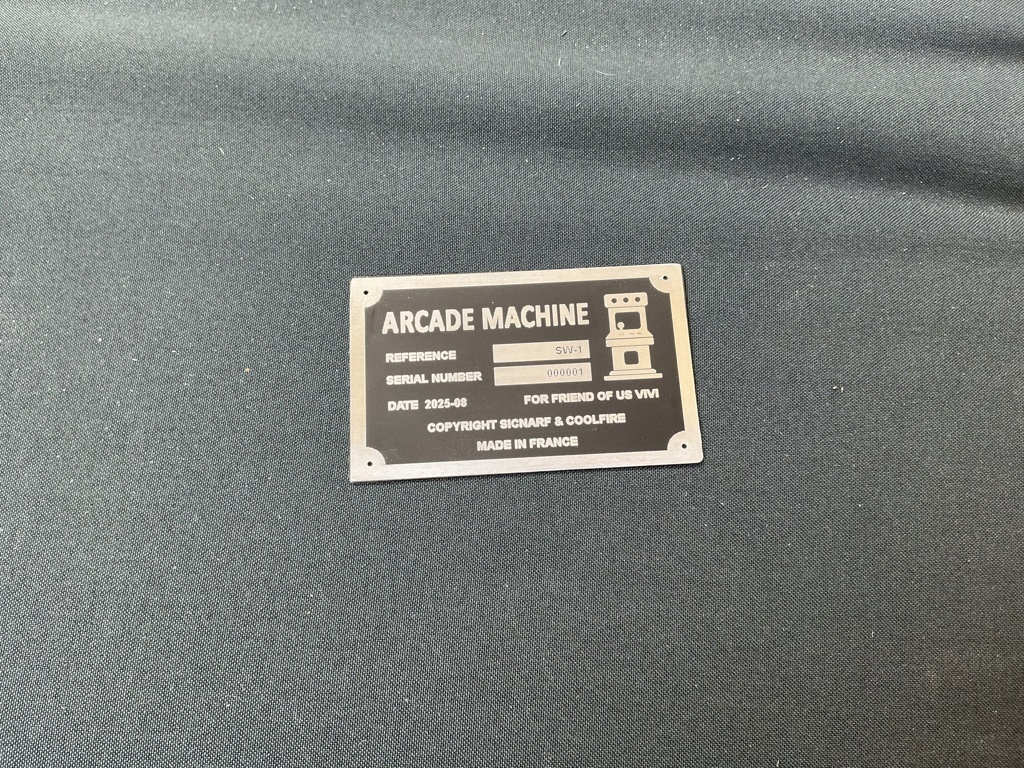

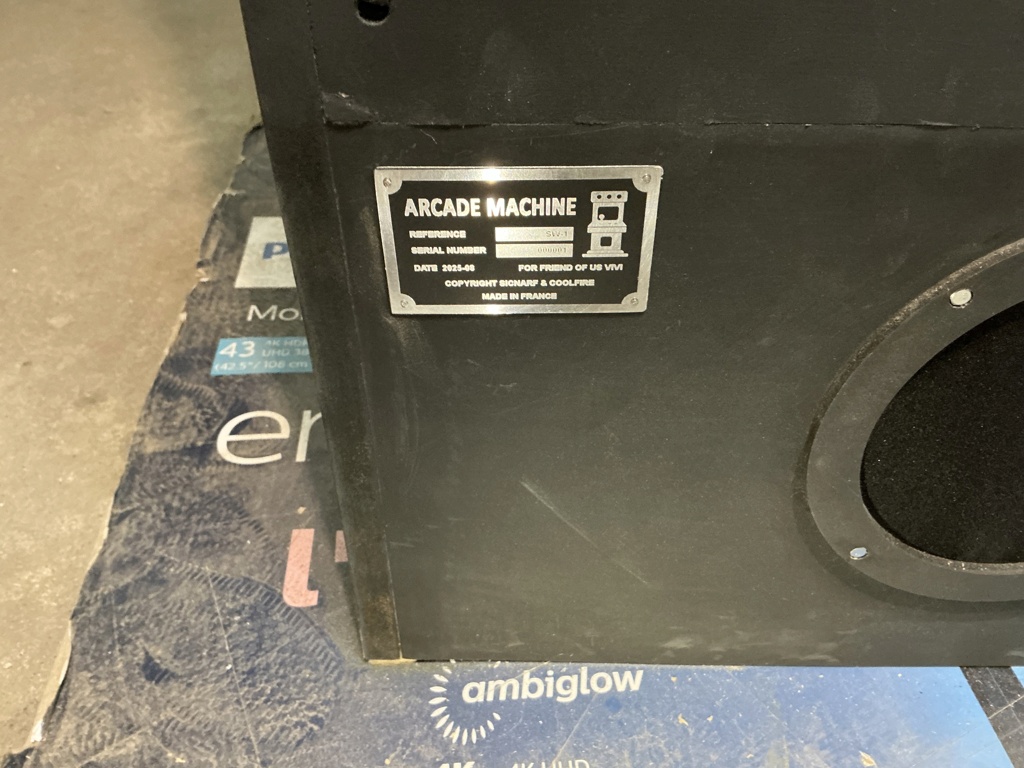

Et un de ces détails inutiles que j'affectionne et qui font mon bonheur :
Plaque d'alu poli, peinture de fond, dessin et utilisation de la graveuse laser
Le résultat final est vraiment superbe, avec en effet des finitions tip-top !  ^-^
Comment procèdes-tu pour la gravure laser de la plaque signalétique ? Tu lui appliques une fine couche de peinture noire, puis tu effectues la gravure laser ?
Si cette borne se perd et finit par être retrouvée dans un 50 ans par un collectionneur d'arcade du futur, elle posera bien des questions aux historiens de l'époque : "Mais quelle est donc cette entreprise et pourquoi cette borne ne semble avoir été fabriquée qu'à un unique exemplaire ??  :? " !
Bravo pour cette réalisation rapidement menée à son terme (car nous sommes tous capable de démarrer un truc, mais le finir...), et pour la qualité de la conception et de l'exécution qui sont en tous points vraiment de haut vol !   ^-^
Coolfire
Merci à vous  <:)
Citation de: Little_Rabbit le Lundi 11 Août 2025, 08:51:32 AMTu lui appliques une fine couche de peinture noire, puis tu effectues la gravure laser ?
Oui c'est exactement ça  8)

J'adore le niveau de finition. Superbe idée la gravure de la plaque  :-* .
