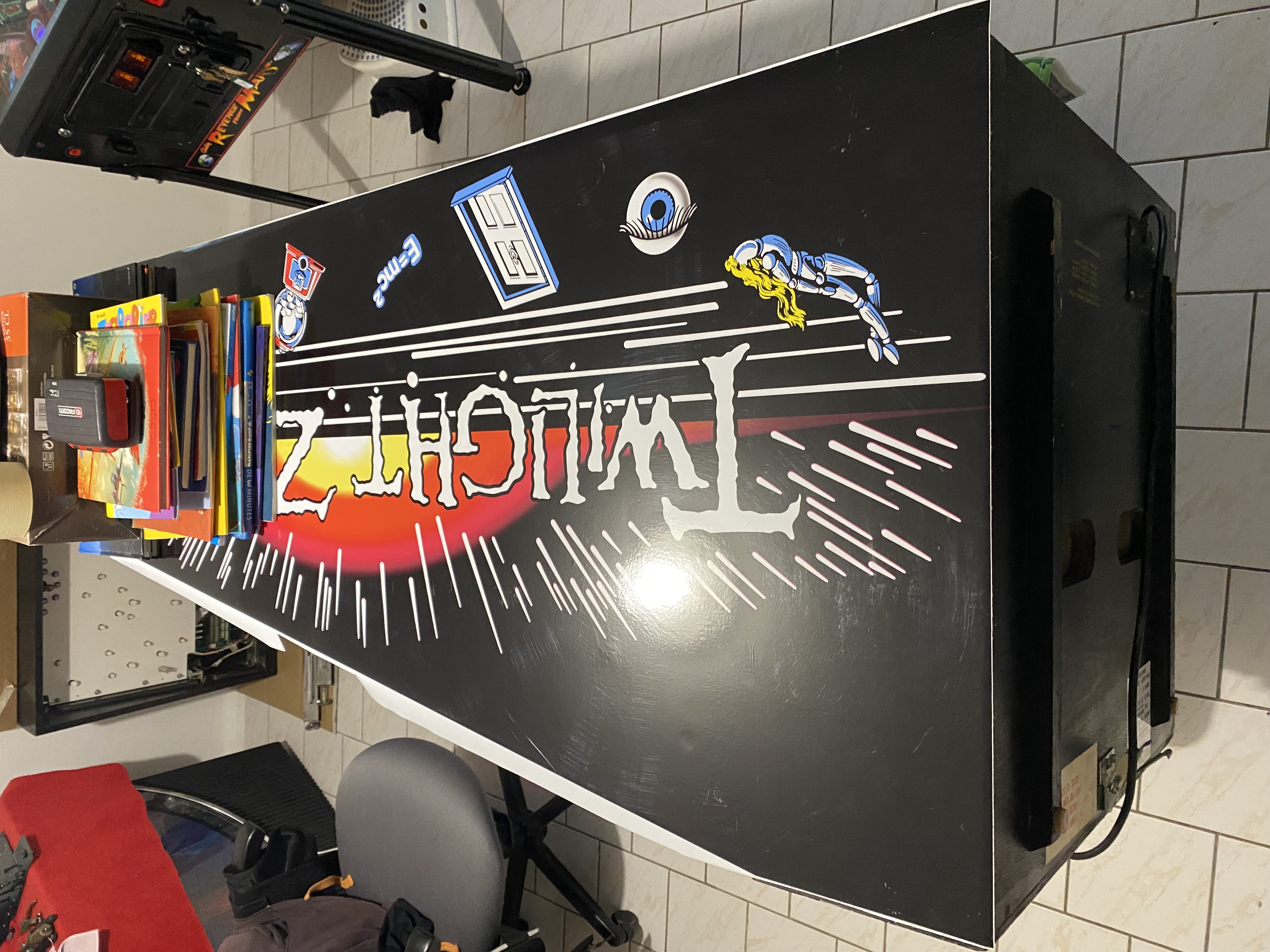

Bonsoir à tous,
Ça y est j'ai enfin fini la pose des decals de caisse de mon TZ après avoir passé pas mal de temps à poncer la caisse.
J'ai eu une petite frayeur en posant le decal de la porte car je l'ai poser à sec et avec cette méthode on na pas droit à l'erreur.
J'ai donc poser les 2 grands decals en les humidifiants avec du lave glace, j'ai trouvé cette méthode beaucoup plus pratique.
J'hésite maintenant à remettre le plateau dans la caisse ou remonter tout d'abord les side rails .........
Et aussi j'hésite à installer des protections sur les pieds du flip pour protéger les decals de caisse...... est-ce vraiment utile en sachant que le flipper est utilisé que par mon fils et moi dans de bonne condition ?
Pour moi les protections de pieds, c'est pas une option. Au serrage, tu vas enfoncer les pieds dans le bois (même en serrage modéré). Avec les protections, tu peux serrer sérieusement sans abimer la caisse. Même chez Stern (les rois de l'économie), tu as des protections de caisse en métal, d'origine sur tout les modèles.
+1, protection de pied obligatoire si tu veux préserver tes décale de caisse.
Sur mon F14 j'ai mis les coins en métal de chez Stern, c'est discret et évite que les pieds soient direct en contact avec la caisse, en plus cela ne coûte pas grand chose il serai dommage de s'en priver
Un conseil, découpe bien les decals autours des protections de pieds, sinon le decal de caisse va quand même plisser à cause des protections.

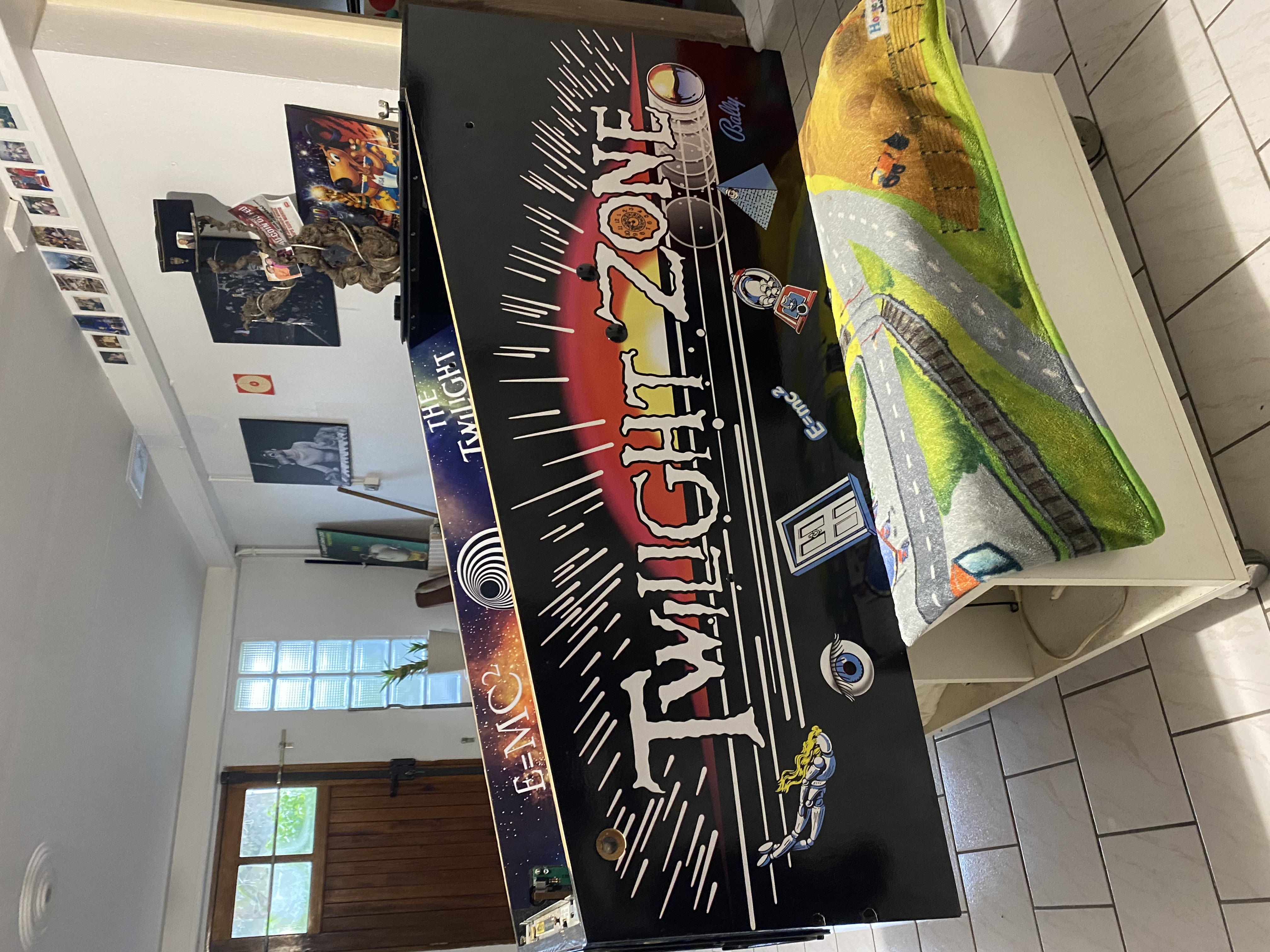

djedje
J'avais oublié de mettre en photo l'essentiel dsl.
Je ne pensais pas qu'il fallait découper et retirer les decals au niveau des protections de pieds. J'espère que se n'est pas trop tard car maintenant ils sont bien collés....
