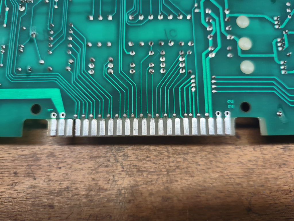

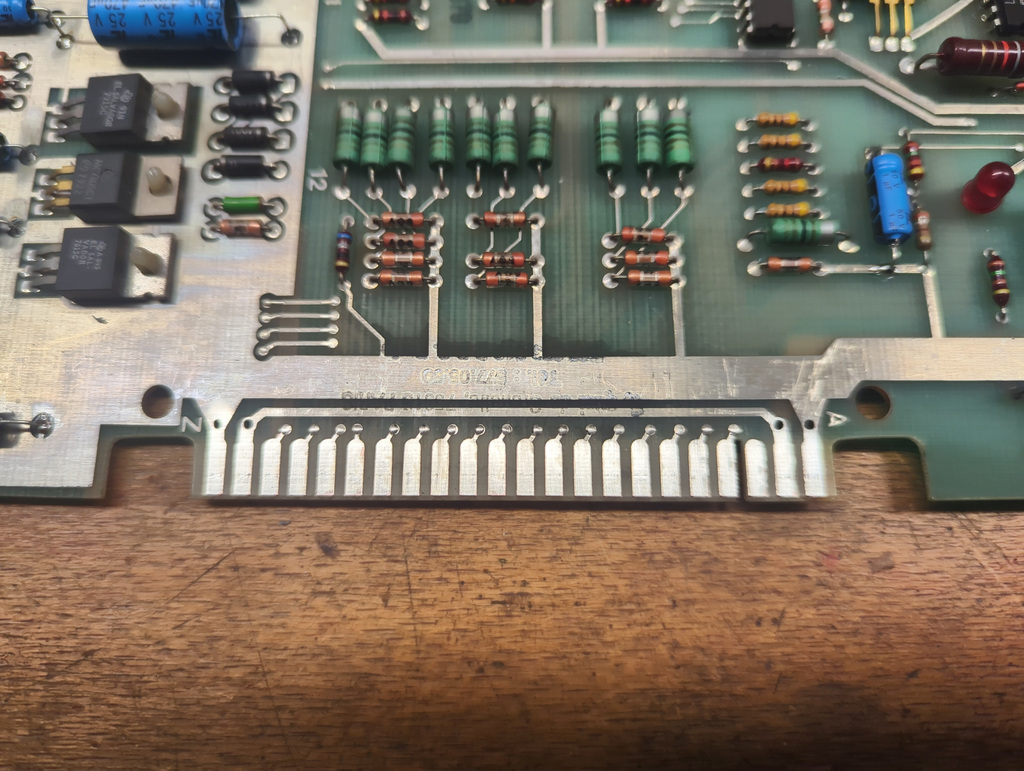

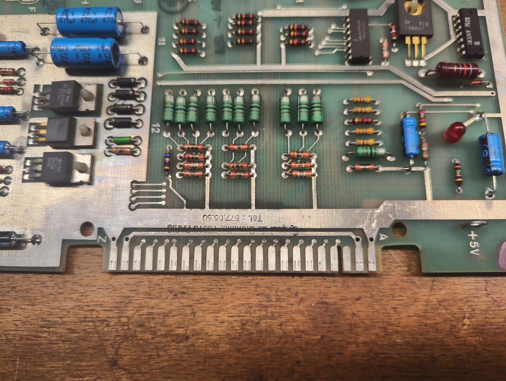

Préalablement à cette mise sous tension, je veux désoxyder les pistes du PCB qui s'insèrent dans le connecteur.
Je ne sais pas si la photo rend bien, mais elles sont un peu "ternes" :
Il existe un genre de gomme spécifique pour nettoyer les pistes, mais je n'en n'ai pas.

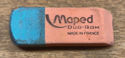

Du coup, j'utilise une simple gomme d'écolier qui dispose de 2 côtés.
Le côté rouge permet de gommer du crayon de papier, mais c'est l'autre côté qui m'intéresse.
Le côté bleu est bien plus abrasif sans toutefois vraiment trop arracher.
Sincèrement, je ne sais pas trop quel usage est prévu à l'origine, car sur du papier ça a vite fait de tout défoncer et de faire un trou.
Par contre, sur des pistes de PCB, ça fait des merveilles.
Notez sur la droite, près de la piste "A", on voit que le PCB a très légèrement roussi, signe d'un début de la maladie des PCB Atari anciens.
L'autre côté est bien-sûr désoxydé lui aussi.
Les traces de roussi sont maintenant sur la gauche, au niveau de la piste "1".

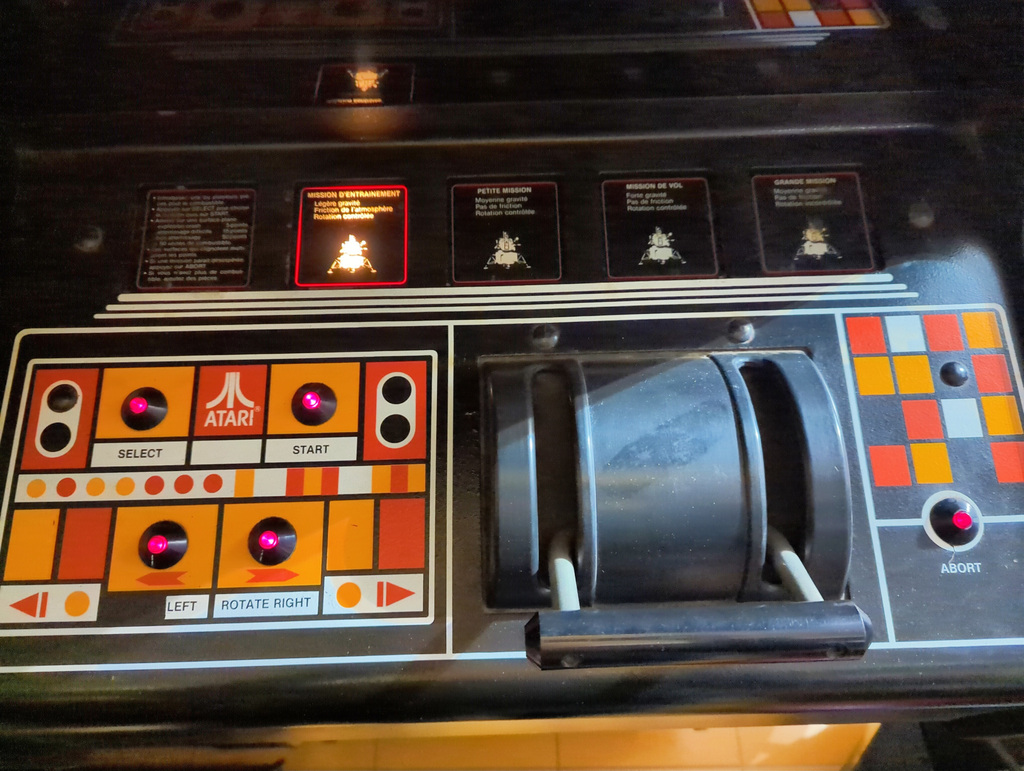

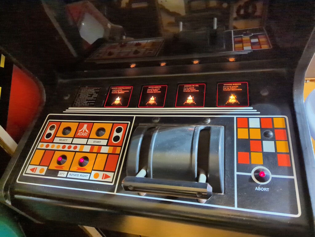

Côté panel, on dirait qu'il y a de la vie.
Les lampes des 4 missions sont toutes allumées, ainsi que LEFT, RIGHT et ABORT.
Il ne se passe rien quand j'appuie sur les boutons :
Bon, c'est normal, la borne n'est pas en free play.
En appuyant sur le contact sous le monnayeur de 5 francs, je tente de mettre des crédits.
Hum hum, on dirait qu'il y a bel et bien de la vie.
SELECT et START sont maintenant allumés tous les deux, et seule la première mission est allumée.
Si j'appuie sur SELECT, je peux changer de mission : entraînement, petite mission, mission de vol, grande mission, etc..
Quand j'appuie sur START, j'ai un bruit de réacteur dans le haut-parleur, et si je pousse le réacteur, le bruit se fait plus fort.
On dirait bien que j'ai pu lancer une partie !?

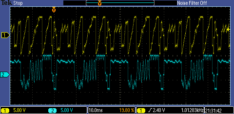

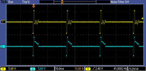

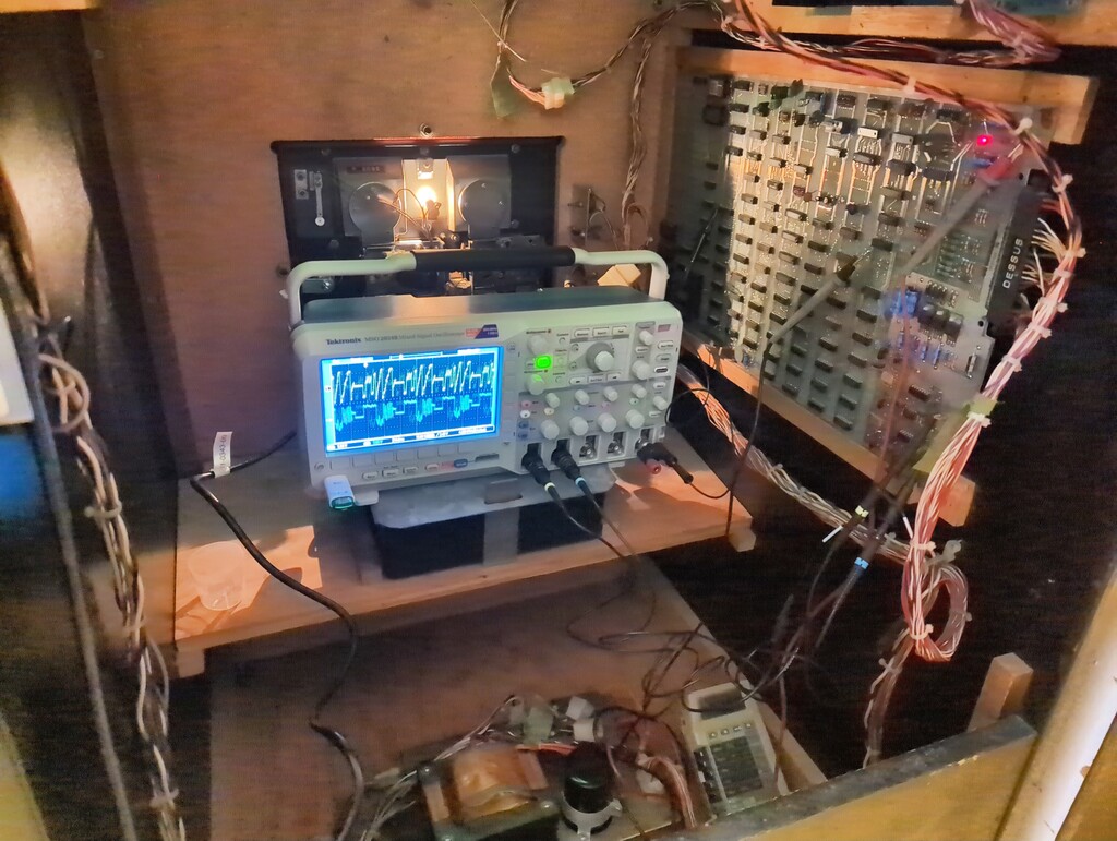

Du coup, je sors vite l'oscilloscope et je le branche sur les sorties X et Y du PCB.
Ce sont des sorties analogiques prévues pour piloter les déviations horizontale et verticale du moniteur.
Je confirme qu'il y a bien de la vie dans ce PCB :
Voici quelques captures d'écran de l'oscillo...
En attract mode, j'ai ça :
Dès que je mets un crédit, ça se change en ça :
Ensuite, dès que j'appuie sur START, ça se change ensuite en ça :

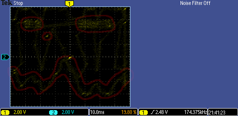

J'ai un peu galéré à retrouver où se trouve la fonction, mais j'ai réussi à passer mon oscilloscope en mode X-Y.
C'est à dire qu'une entrée de mesure gère la position X sur l'écran de l'oscillo, et une autre entrée gère la position Y.
C'est exactement la même chose que le moniteur vectoriel à un détail près : mon oscilloscope n'a pas la capacité à "éteindre" le spot (ce que le PCB appelle le "Z").
Donc tous les mouvements "invisibles" de spot demandés par le PCB (pour tracer des zones qui ne sont pas contigües) seront visibles sur mon oscillo.
Je pense que j'aurai un peu de bouillie vectorielle, mais j'espère reconnaître plus ou moins jeu.

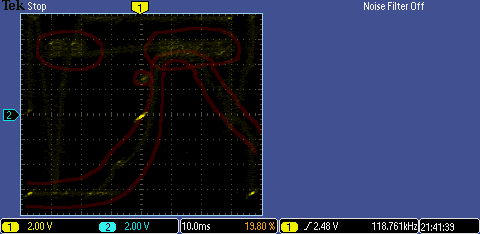

Quand je lance une partie, j'ai ça...
Je pense qu'en haut à gauche, ce sont les infos sur la partie (temps, carburant, etc...).
En haut à droite, ce doit être les infos sur les vitesses du Lander.
Le petit machin entouré, il se déplace vers la droite et vers le bas, donc je pense que c'est le Lander lui-même.
Enfin, les vagues en bas, je pense que c'est la surface de la Lune !

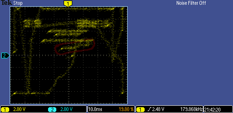

Quand le Lander s'approche assez de la surface de la Lune, ça se change en ça :
J'ai toujours les deux probables affichages de temps / carburant / vitesses.
Le machin entouré du rond rouge se déplace plus vite et se casse la gueule à vitesse grand V.
On dirait que la surface de la Lune est effectivement zoomée comme elle doit l'être durant le jeu quand le Lander s'en approche assez.
Enfin, quand le Lander touche la surface de la Lune, j'ai un beau bruit de crash, et ce que je suppose être des débris qui partent en feu d'artifice :

Citation de: f4brice le Dimanche 01 Février 2026, 21:34:15 PMDu coup, j'utilise une simple gomme d'écolier qui dispose de 2 côtés.
Le côté bleu avait pour prétention d'effacer l'encre du stylo à bille ou stylo-plume. Mais comme tu le soulignes, c'est hyper abrasif aussi fallait-il y aller mollo, et avoir un papier d'un grammage assez élevé sans quoi tu perçais ta feuille de papier.
Quant à ta gomme, tu peux la garder précieusement, ou nostalgiquement, car Maped, entreprise Française, a tout récemment annoncé la fermeture du site historique près d'Annecy en Haute-Savoie (site qui fabriquait ses gommes et compas) pour la délocaliser à l'étranger :'(
