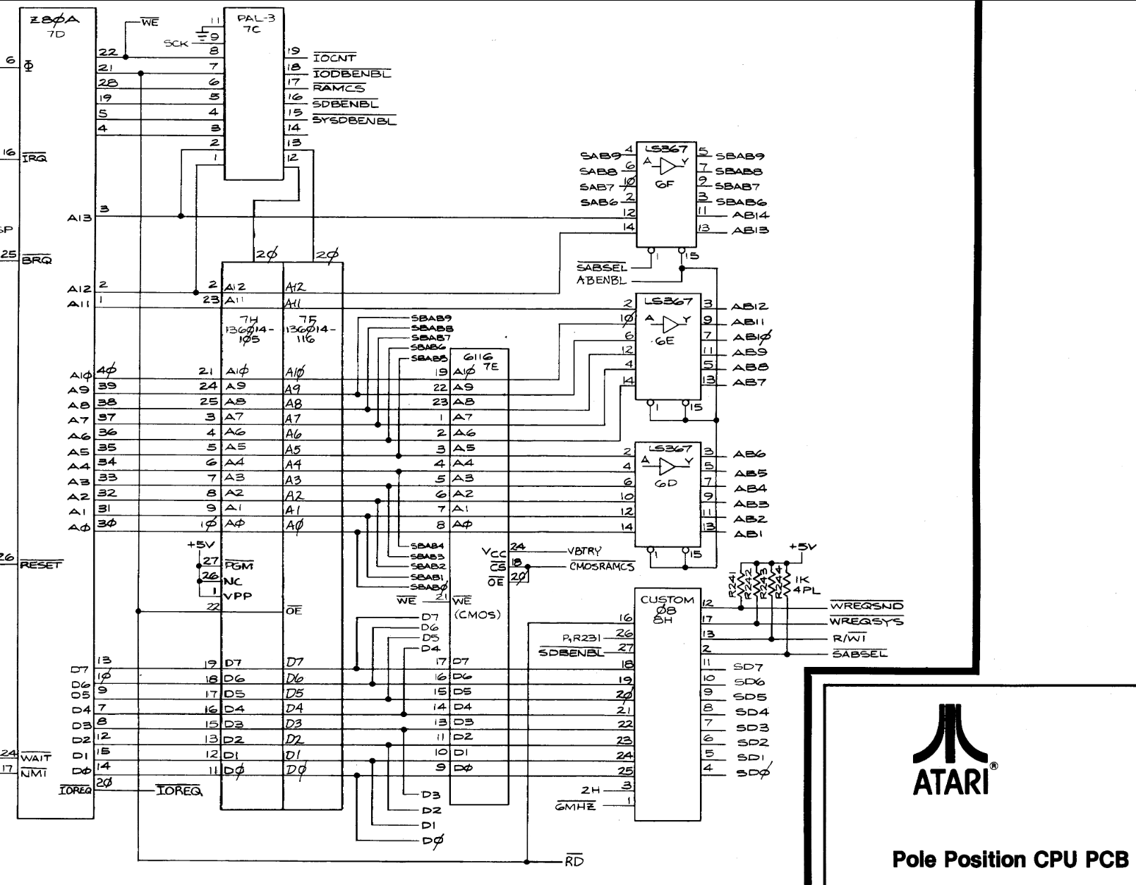

Un Z80 ne peut pas s'auto-reseter, c'est le circuit externe qui lui applique un signal RESET (actif au niveau bas en effet sur un Z80, comme sur la plupart des CPU, hormis le 8080...).
En l'occurrence, c'est très certainement le watchdog qui applique ce RESET, parce que le Z80 est dans les choux ou n'a pas démarré, et que son programme ne peut pas venir purger le compteur qui fait office de watchdog :
C'est le signal /WDR (pour Watch Dog Reset très certainement) qui se charge de remettre à zéro le compteur 74LS161 avant qu'il ne déborde et provoque le RESET du Z80 (les Z8002 eux sont resettés par le Z80, via les signaux RESA et RESB).

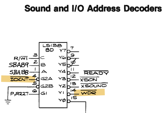

Ce /WDR est issu du décodage d'adresse effectué par ce module :
Il faut donc que le Z80 fonctionne, et aille faire une écriture à l'adresse correspondant à ce décodage, en l'occurrence à l'adresse HA001 comme nous l'apprend cet encart :
Mon diagnostique serait le suivant : le Z80 ne fonctionne pas correctement, soit parce qu'il n'accède pas à la ROM qui contient son programme, soit parce qu'il ne parvient pas à lire/écrire en RAM.
Et quand on sait que le Z80, et sa RAM sont juste au dessus de l'accu NiCd, on en revient à la nécessité d'observer/traiter attentivement cette zone ;).
Je peux bien sûr me tromper vu que je n'ai pas le PCB sous la main, mais cela peut toutefois être une 1ère piste à mon avis.
Commence par suivre le signal /WDR en remontant circuit par circuit pour voir si il y a de la vie sur son chemin :).

Le PAL en 7C réalise un premier décodage d'adresse grossier à partir des bits d'adresse de poids forts du bus d'adresse :
Cela génère le signal IOCNTL (pour Input/Output CoNTroL sans doute). Ce décodage de la zone des composants d'entrée/sortie est ensuite affiné par le 74LS138 en 8D :
ici, le signal /WDR sera actif (c'est à dire au niveau bas) si R/W est au niveau bas (le Z80 écrit), SBAB8 est à 1 et SBAB9 à 0, et le 74LS138 est sélectionné quand IOCNTL est lui aussi au niveau bas. Toutes ces conditions sont réunies quand le Z80 écrit en $A001.
Dans notre cas, je ne pense pas que le PAL ou le 138 soit en cause (à vérifier tout de même), mais je pense plutôt que la cause est certainement que le Z80 n'a pas exécuté d'instruction d'écriture en $A001. Soit il est occupé à autre chose (boucle infinie ?), soit planté (mais vos observations montrent qu'il travaille à priori ?).
