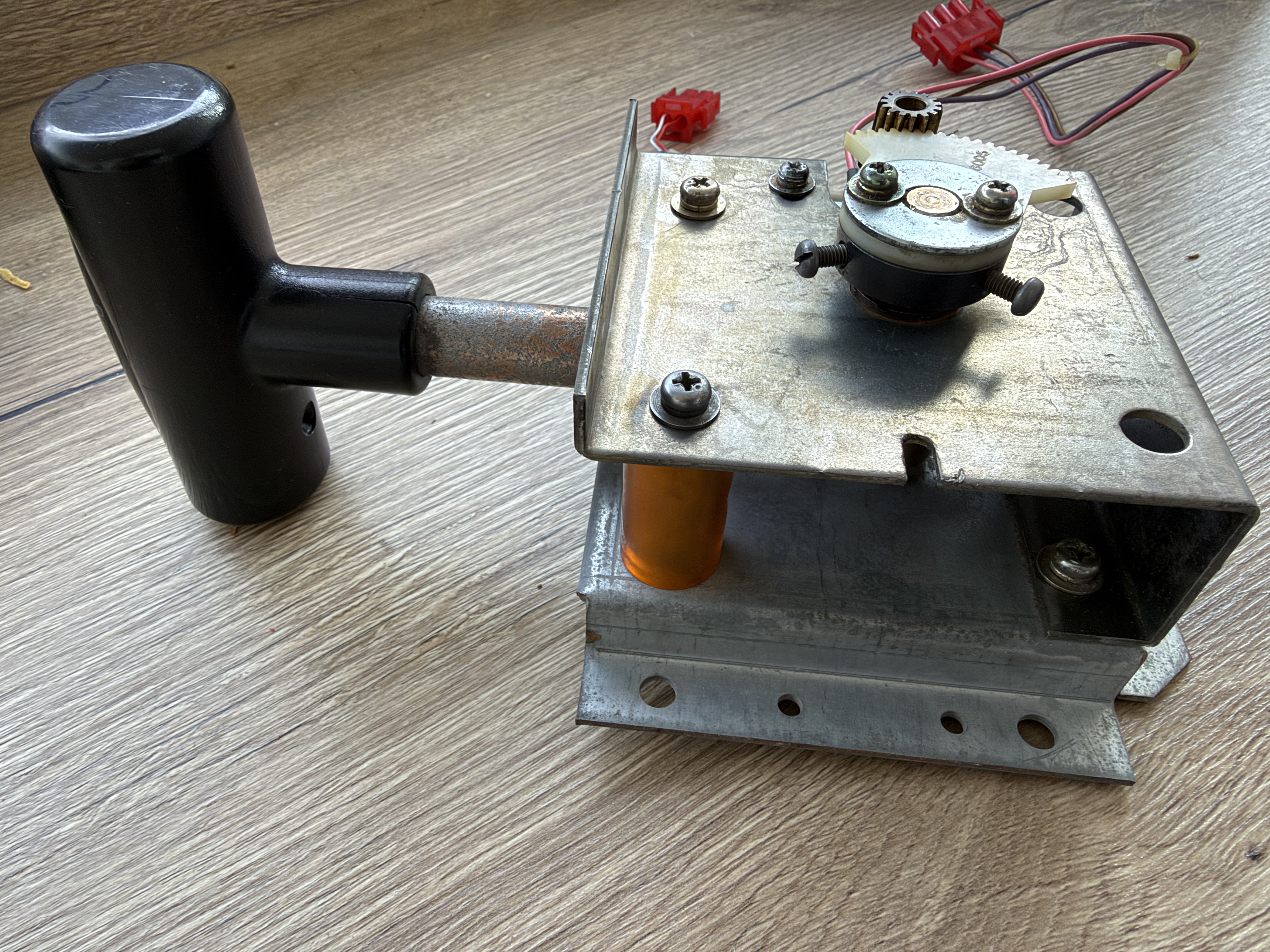

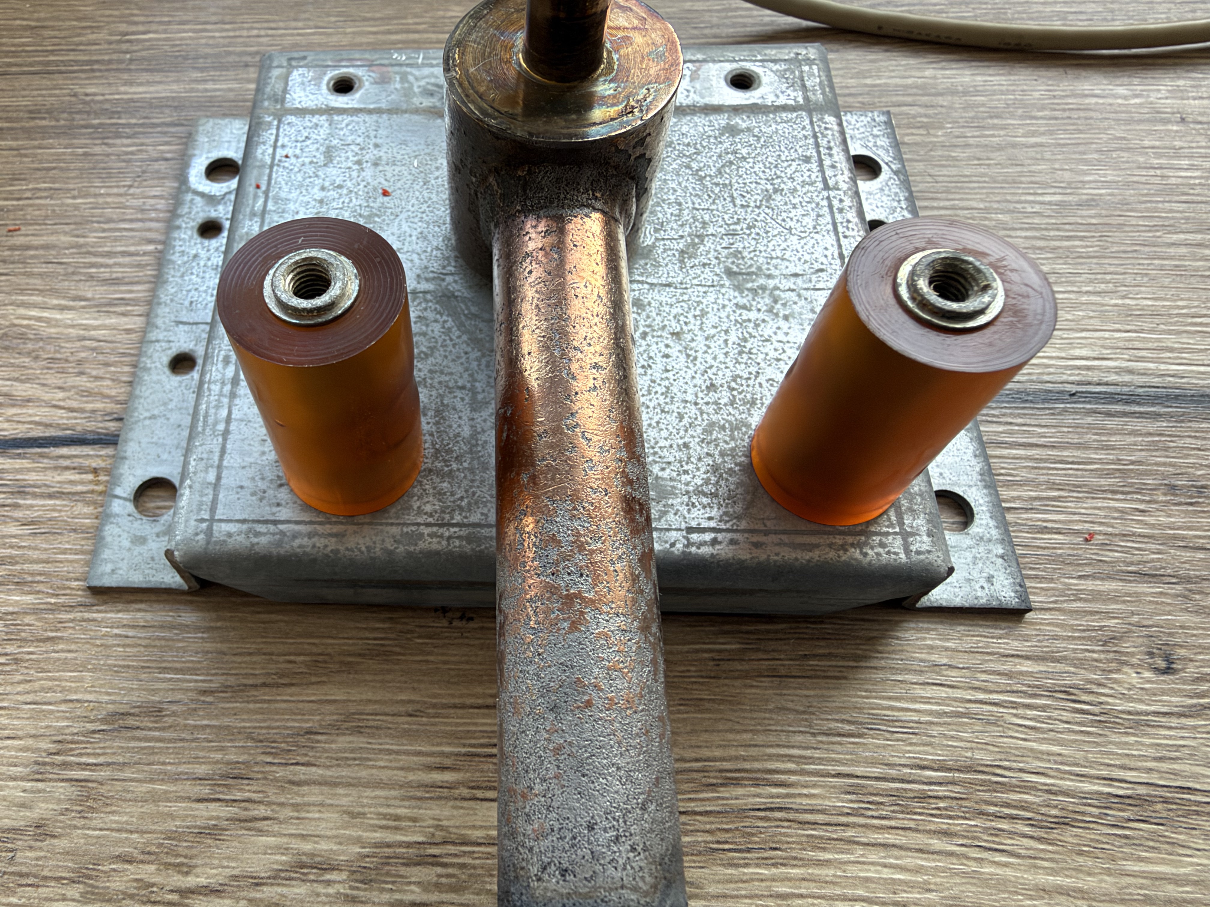

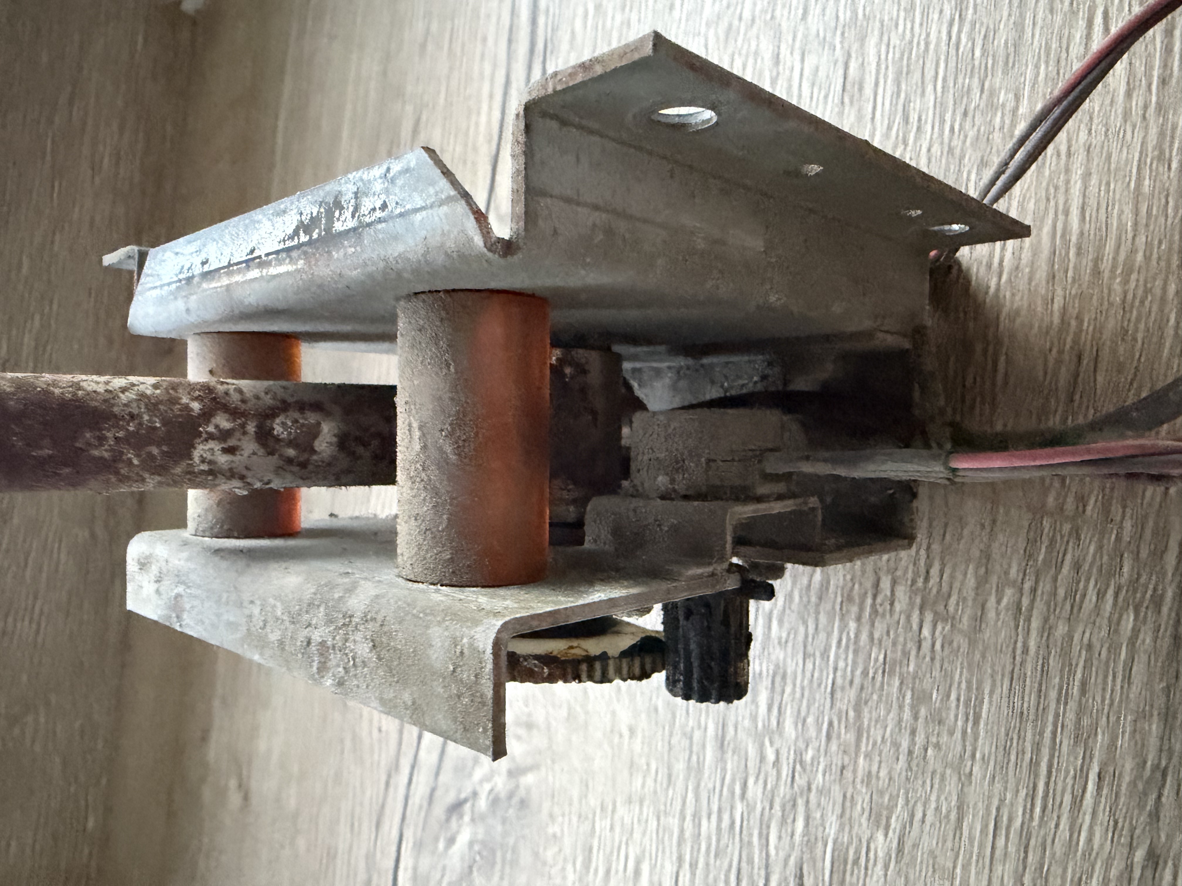

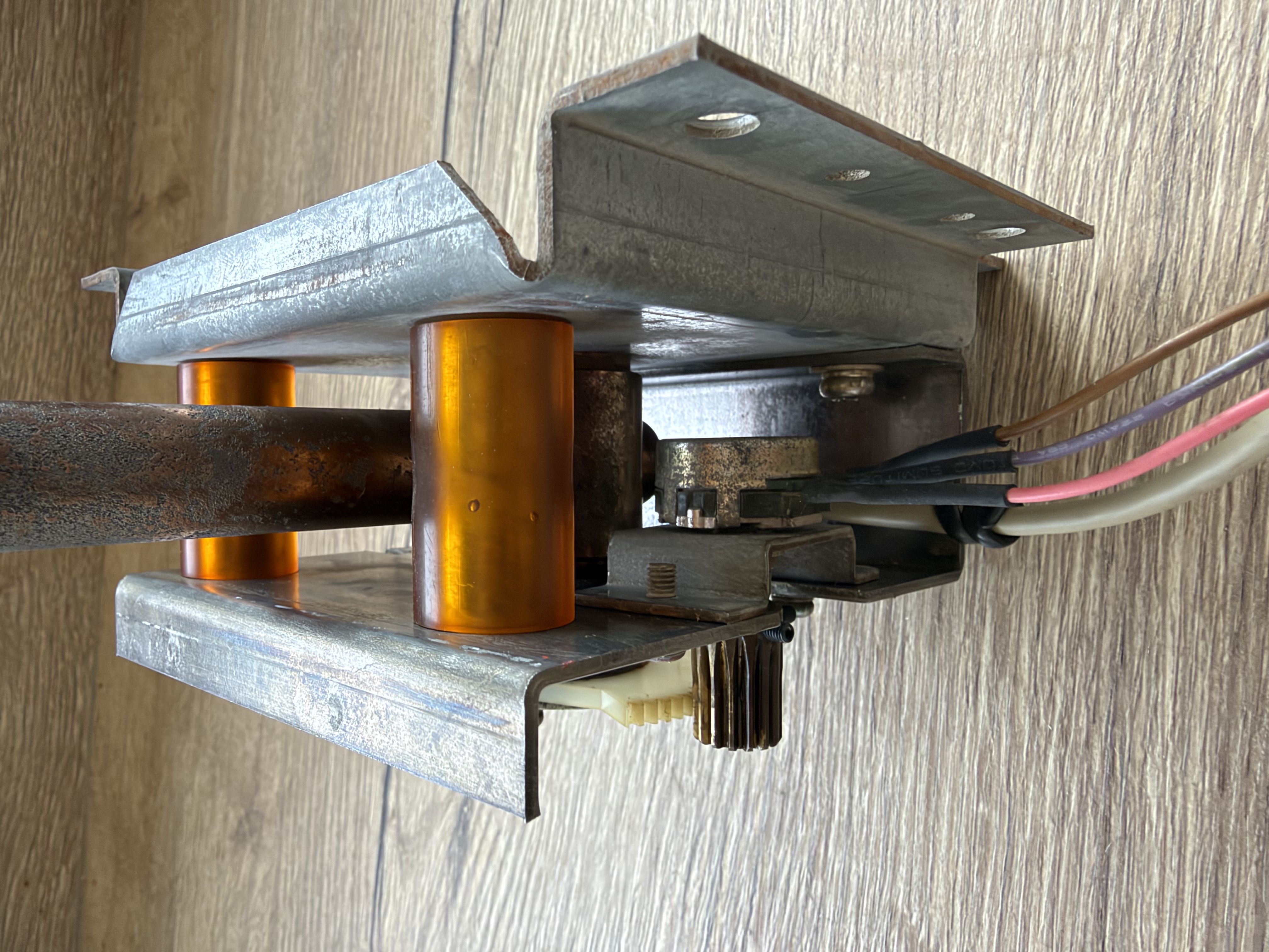

Petite pause dans le démontage de la borne pour revenir au manche des gaz. Cette fois, on passe au nettoyage et au remontage !

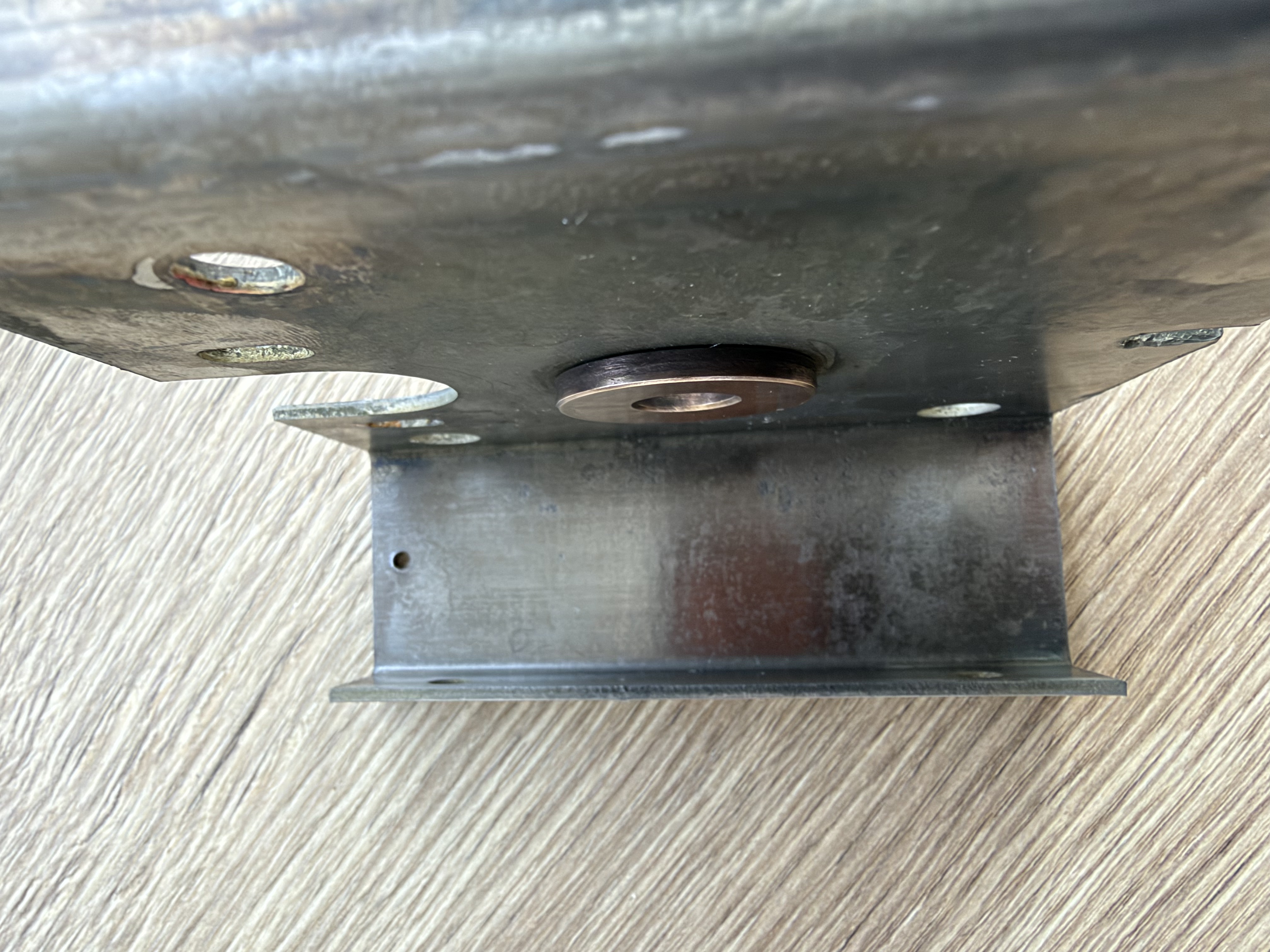

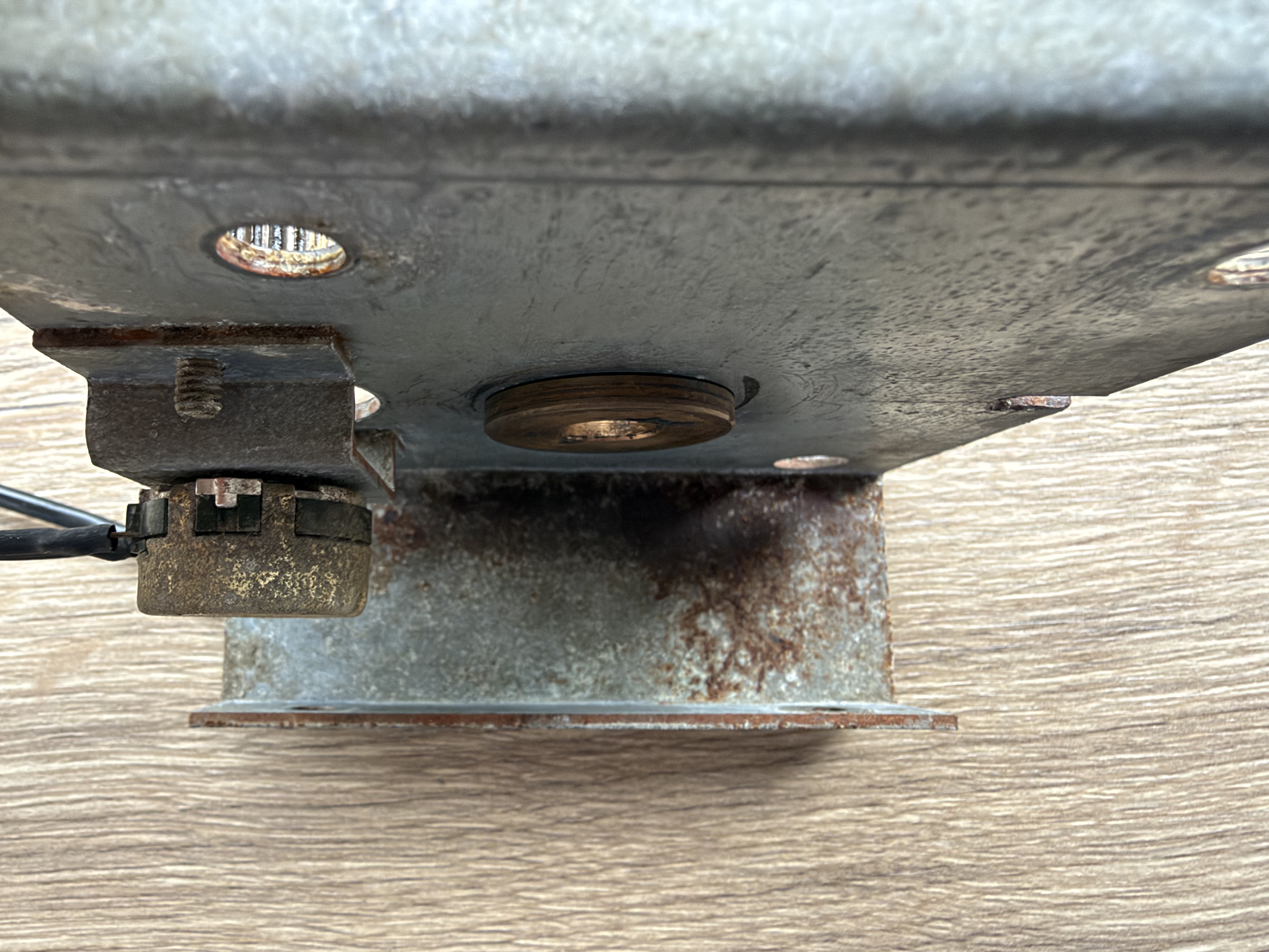

Je me suis notamment occupé du support « GLC-2103 — BASE BRKT B ». La rouille était bien présente sur sa partie inférieure, comme on le voit ici avant intervention.
Et voici la même pièce après dérouillage. Elle conserve quelques marques, mais la différence est déjà bien visible.

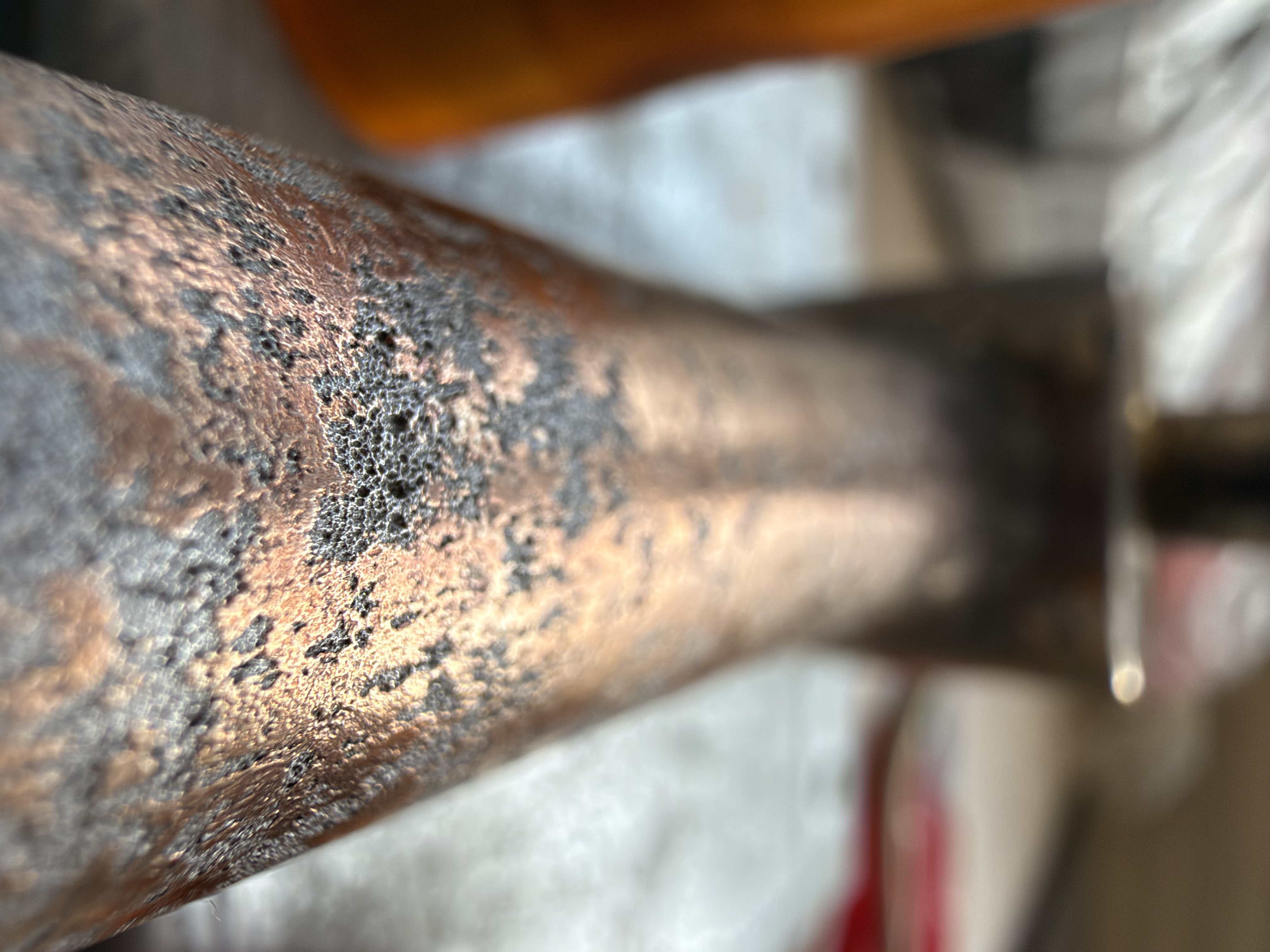

Le manche garde lui aussi les traces de son histoire. Le gros plan montre les piqûres laissées par la corrosion : le nettoyage ne fait évidemment pas disparaître les dégâts dans le métal.
Place ensuite au remontage, avec le levier et les deux butées « GLC-2106 — RUBBER STOPPER ».
L'ensemble reprend forme, avec la poignée, les engrenages et le potentiomètre en place.
Et pour terminer, un « avant/après ». :)
Il reste encore deux éléments à compléter : le ressort de torsion « GLC-2108 » et le capuchon rouge du bouton du manche. Je dois également décider de la finition à donner au manche, qui reste marqué par la corrosion.
