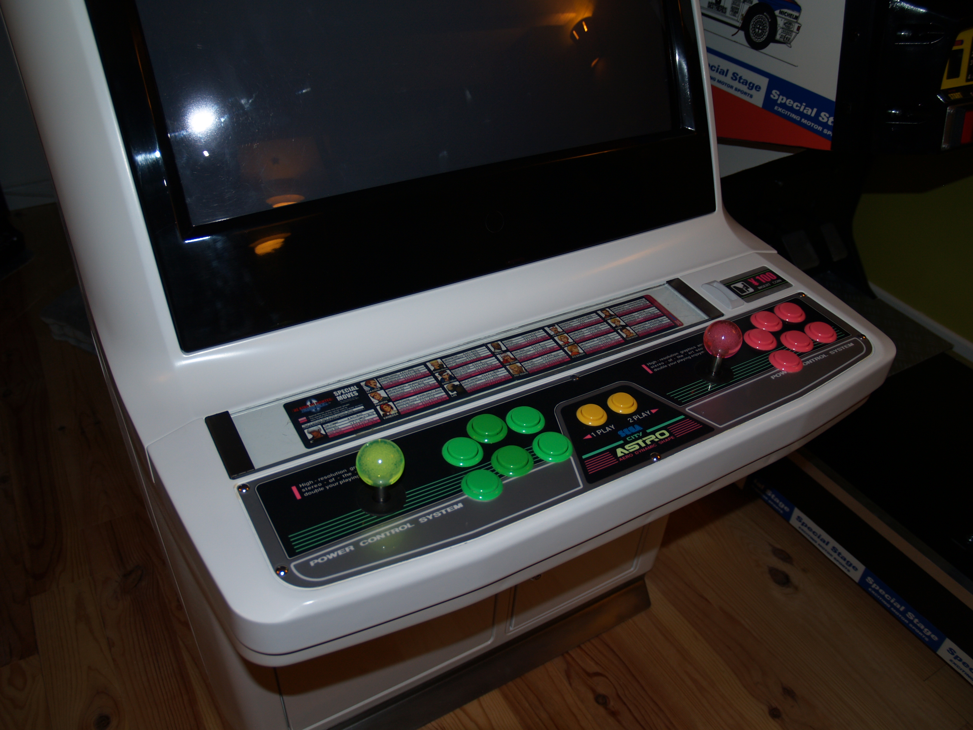

Une nouvelle pièce vient de sortir de mon atelier de peinture  =:))
Tiens donc  =?= que contient cet emballage  =?=
Allez hop on déballe  :-)=
C'est beaauuuuu.....mais il manque quelque chose  :ang:
Et un bezel, un  ^-
Bon c'est pas tout ça mais voyons comment le Nanao épouse notre bezel.
C'est pas mal  ^- pas encore parfait mais comme rien n'ai fixé, c'est normal.
Un petit Avant/Âpres qui décolle la rétine  8)
Avant
Âpres
Une dernière pour la route  ;)
