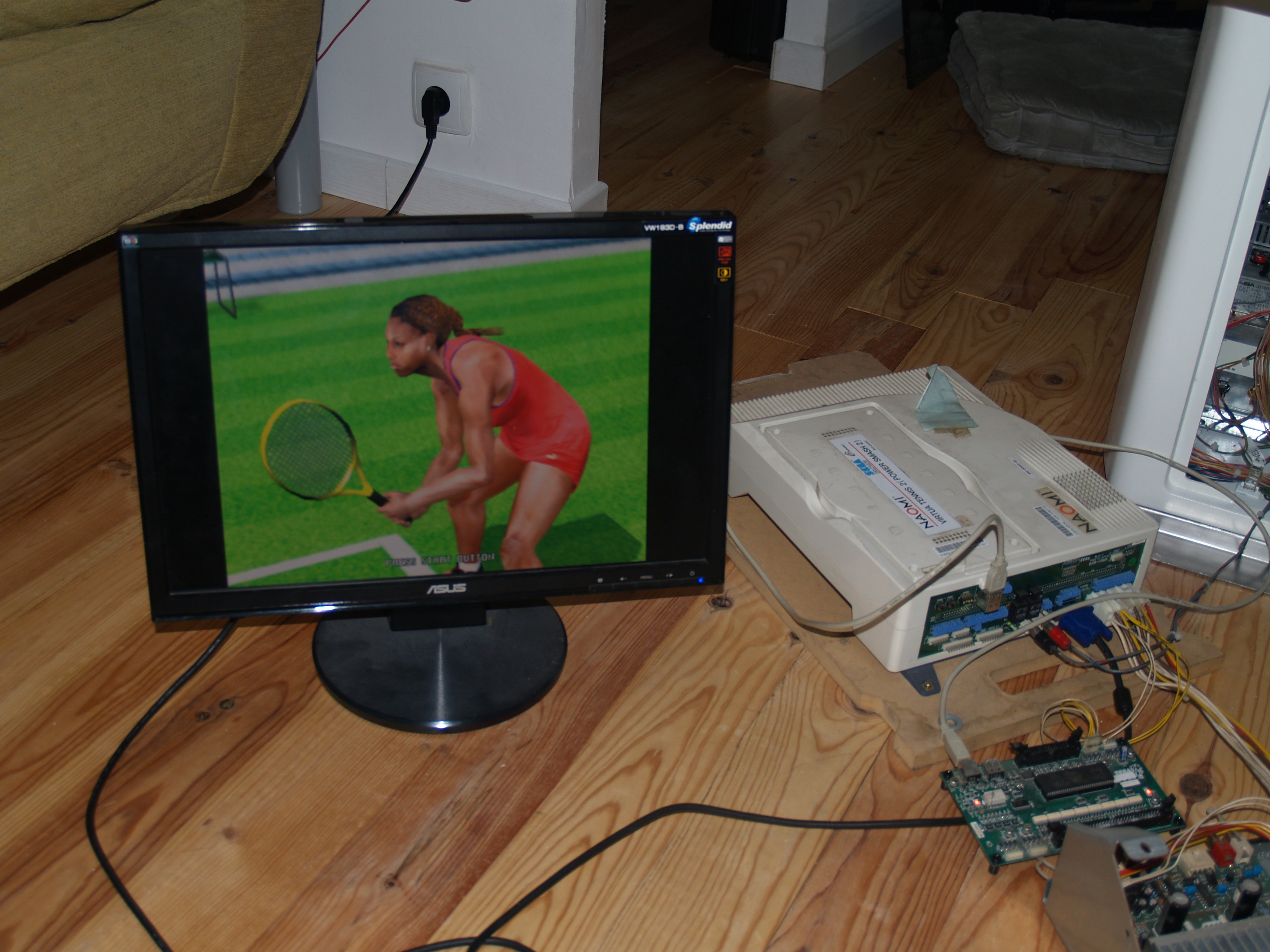

    Ensuite, suite au RT d'une naomi içi, encore merci HerosSuperMan, je me retrouve avec un systeme naomi complet à rajouter dans la borne en plus de la Neo-geo et de sa cartouche 120 in 1.
    d'ailleurs en parlant de ça, la voici dans la borne.
    il faudra fabriquer un beau support en bois pour tout ça  ;)
    Revenons à la carte mère naomi, il faut la tester  :-\
    Voici le premier test effectué  :fleche:  un ecran Lcd 19", un transfo 220/110v (c'est celui de la virtua fighter), l'alim de la naomi, l'ampli son et les HP de l'astro (l'astro est en route pour alimenter l'ampli son)
    C'est un bon début, mais je me prend une belle erreur "NO IO BOARD PRESENT"
    Je branche l'IO board de la naomi avec le câble USB de mon imprimante  ;D
    3...2...1...Pareil  :-((
    Grasse aux conseils avisés d'un membre de gamoo, je part en quête du câble d'alim sur la carcasse de la naomi (à la cave)
    J'en profite pour faire quelques photos que j'avais oublié de faire hier.
    Je sectionne le bout de câble à la pince coupante (oui c'est mal mais je pourrais le ressouder plus tard si besoin)
    Je remonte dans la gameroom et j'enfonce les câbles sectionnés dans le connecteur de l'alim (Mode gros bourrin ON)
    Et on redémarre  :D
    3...2...1...YEEEESSSS !!!!!!!
    On range la gameroom, et une petite partie de Metal slug 2 pour fêter ça  :ang:

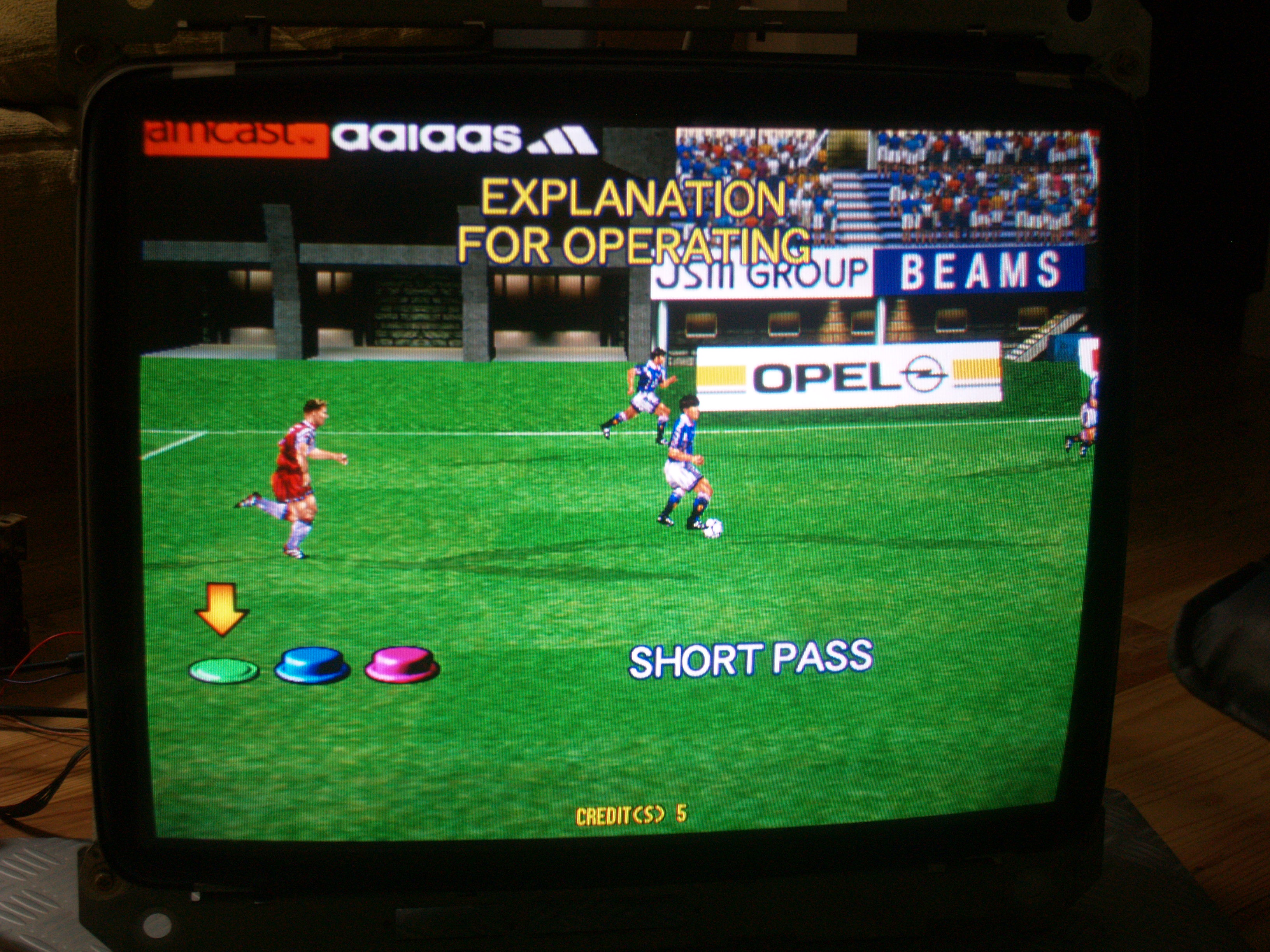

  • Bon, ça me démoralise d'avoir cette écran à la cave sans savoir ce qu'il dit  :'(
    Au boulot  p=)
    Avant toute chose, essayons de sauver L'Io board avant que les champignons ne l’achèvent
    Une bonne douche + Brosse à dent, puis sèche cheveux, et enfin une grosse tartine de bombe contact
    Et voila  8)
    Je me sens déjà mieux.
    On pose le malade sur la table d’opération, et on retire la platine.
    Puis tout doucement, on nettoie le tube.
    Pas de doute, c'est ce qu'il faut pour mon astro  :-)=
    Pour ce qui est de la platine, pour le moment, je me contente d'un passage au compresseur. La douche m'obligerai à attendre le séchage et je veux savoir si l’écran est bon. On se fera la douche plus tard si la platine marche encore c'est promis  :)
    Par contre, comme l’écran ne marchais pas chez le vendeur, et vu l’état de la platine, je passe un coup de bombe contact sur tout les connecteurs (sauf la THT)
    Maintenant le test avec le transfo de la virtua fighter, quelques bout de câbles, la carte mère Naomi et l'Io Board  ^-
    3
    2
    1
    START !!
    Prochaine étape, bien nettoyer la platine, puis monter le tout dans la borne  ^-^

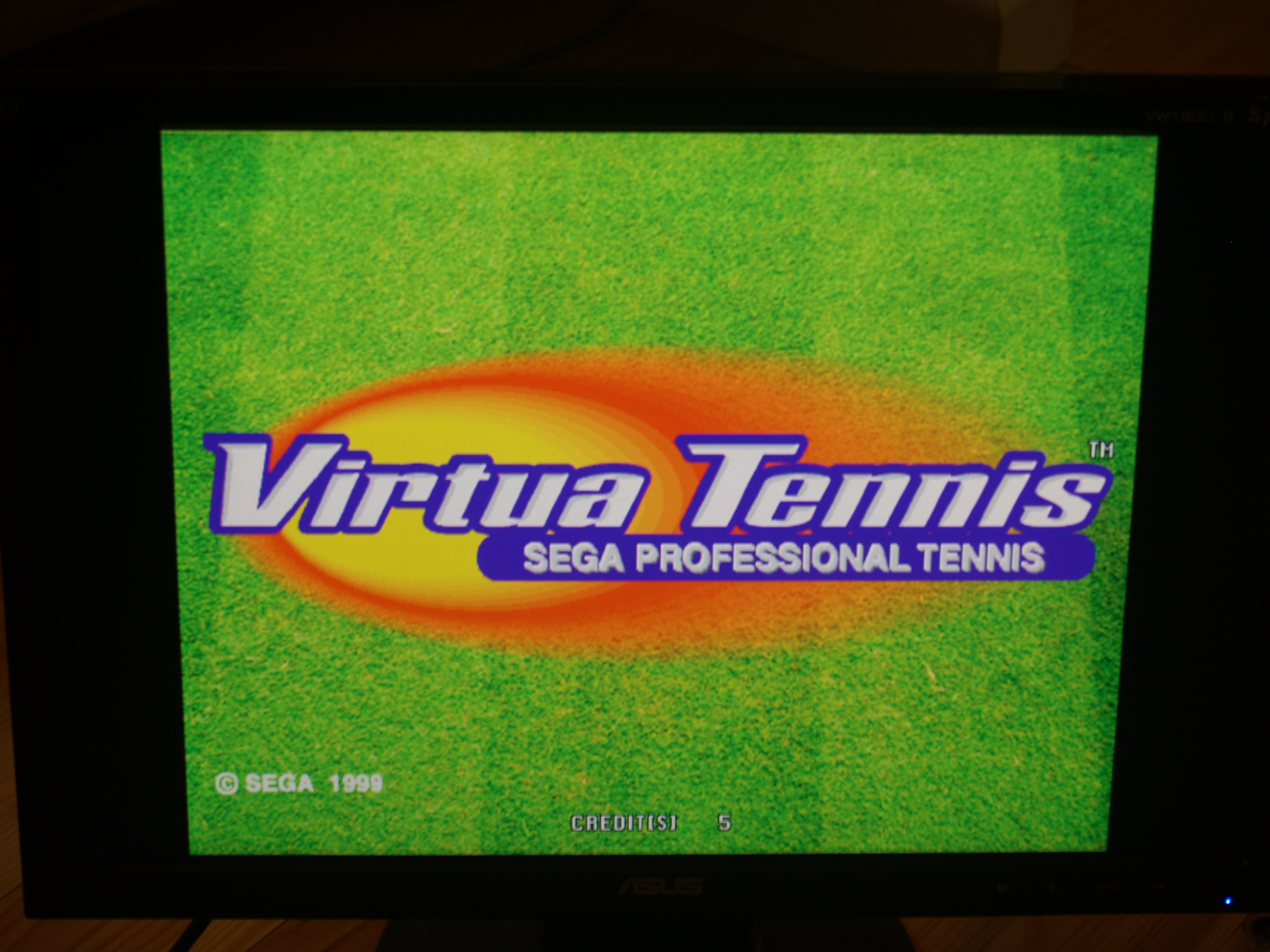

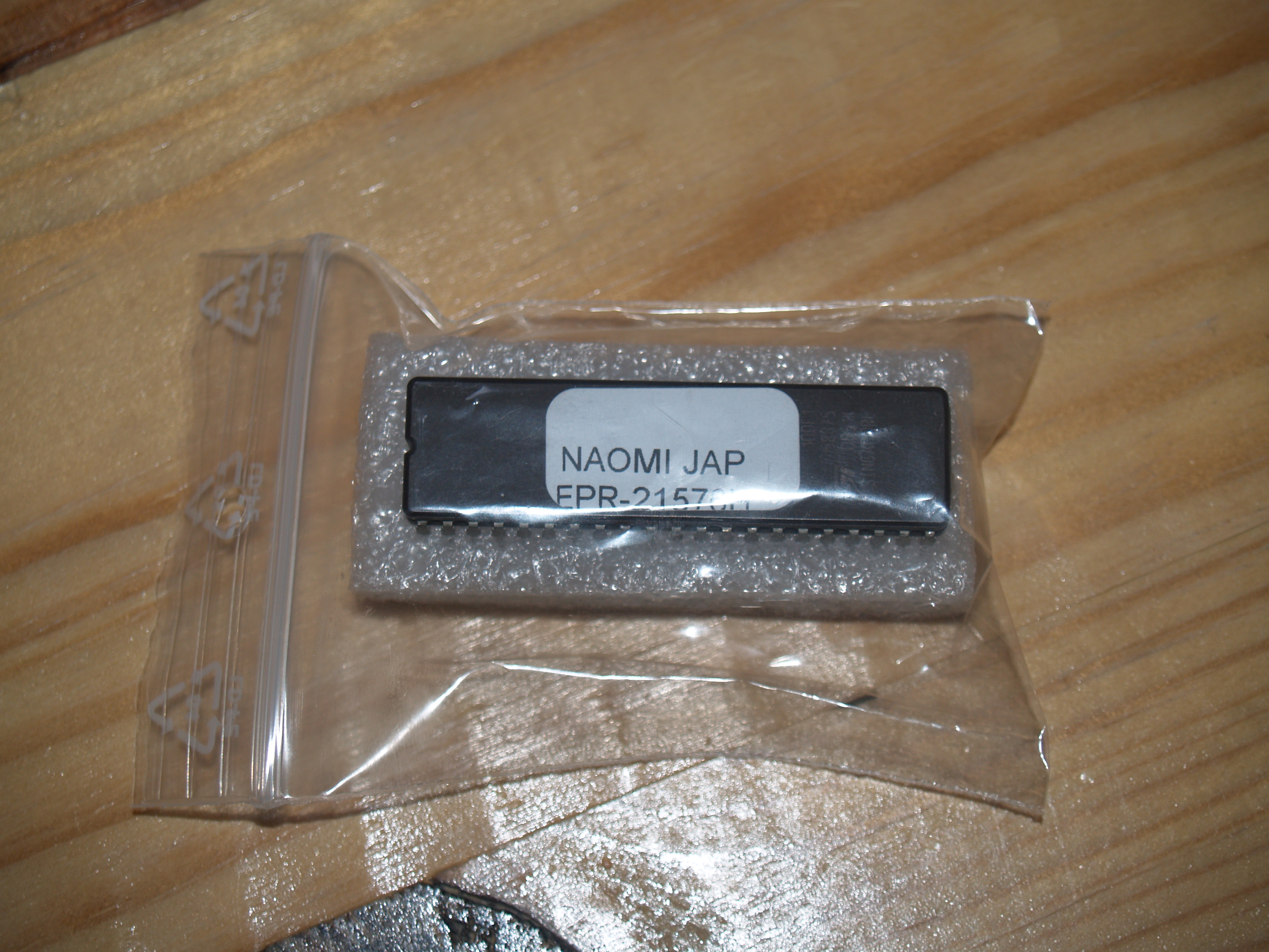

  • Le facteur vient de passer avec mon Bios Jap fraichement débarqué de chez Starcab  :-)=
    Du coup, un petit test de Giant Gram  ^-^
