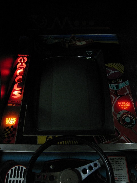

Y'avait ça sur la borne Wheels de Midway en avril 1975 !
Sur cette photo, le compte-tour est en bas à droite :
