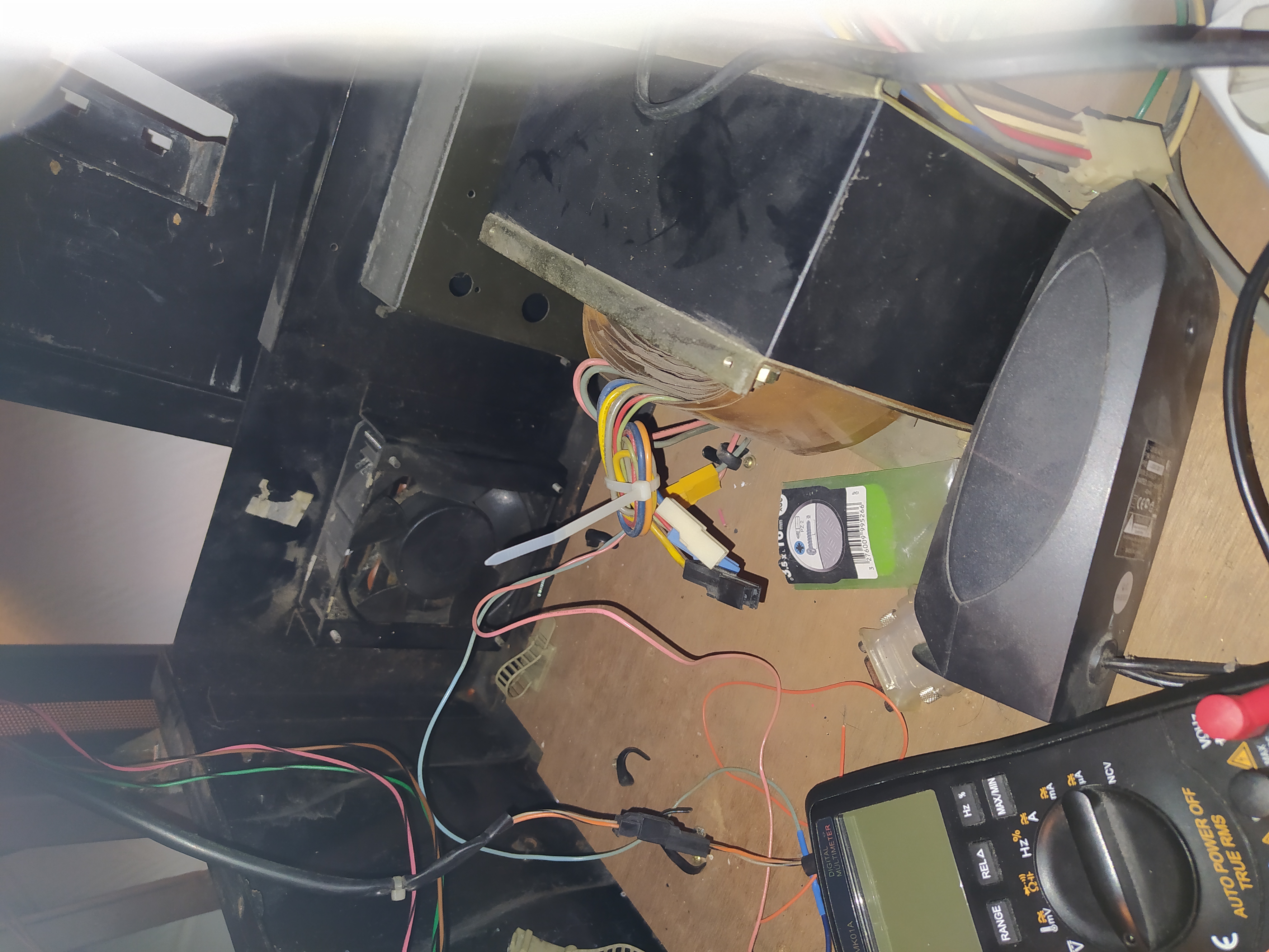

Donc j'ai testé mon arrivée 220
Puis le 110
Et même le 110 sur le pwm2m2 en prenant la masse sur le transfo.
Tout a l'air ok
Mais toujours rien et le volant est tout mou( pas une seule résistance que dalle)
J'ai des câbles sur le transfo qui sont pas branché, ça viendrait de la ?
Ou peut on tester l'arrivé de jus au moteur du volant?
Édit : avec le l2m2 (malheureusement invisible puisque derrière le volant,
Même sans système d'exploitation j'ai un retour central et jentend le moteur,
Je viens de vérifier mes continuités, ça a l'air bon pour le 110v mais il faut que je puisse tester au cul du moteur

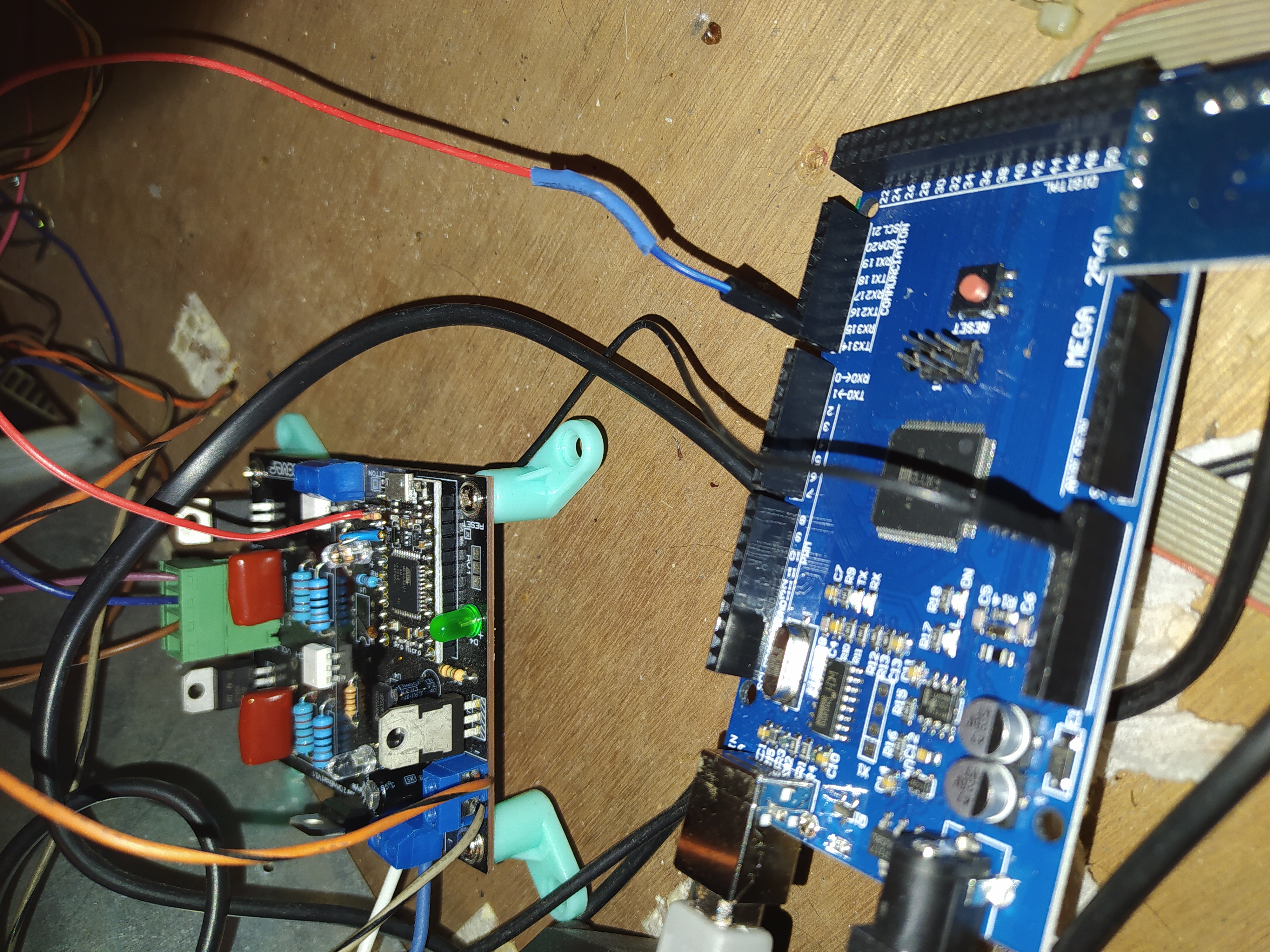

Edit: Ton cable Tx3 qui vient du mega il part ou sur ta carte PWM2M2?
J'ai beau regardé les photos je ne vois sa position, si cela se trouve ton soucis viendrez de la
hell_onslaught
Sans vouloir mettre en doute ton câblage tu pourrais faire une photo?
On ne sait jamais que tu t'es trompé d'une pin, le nombre de fois ou cela m'est arrivé de chercher le truc le plus improbable alors que la solution était toute bête  ;D

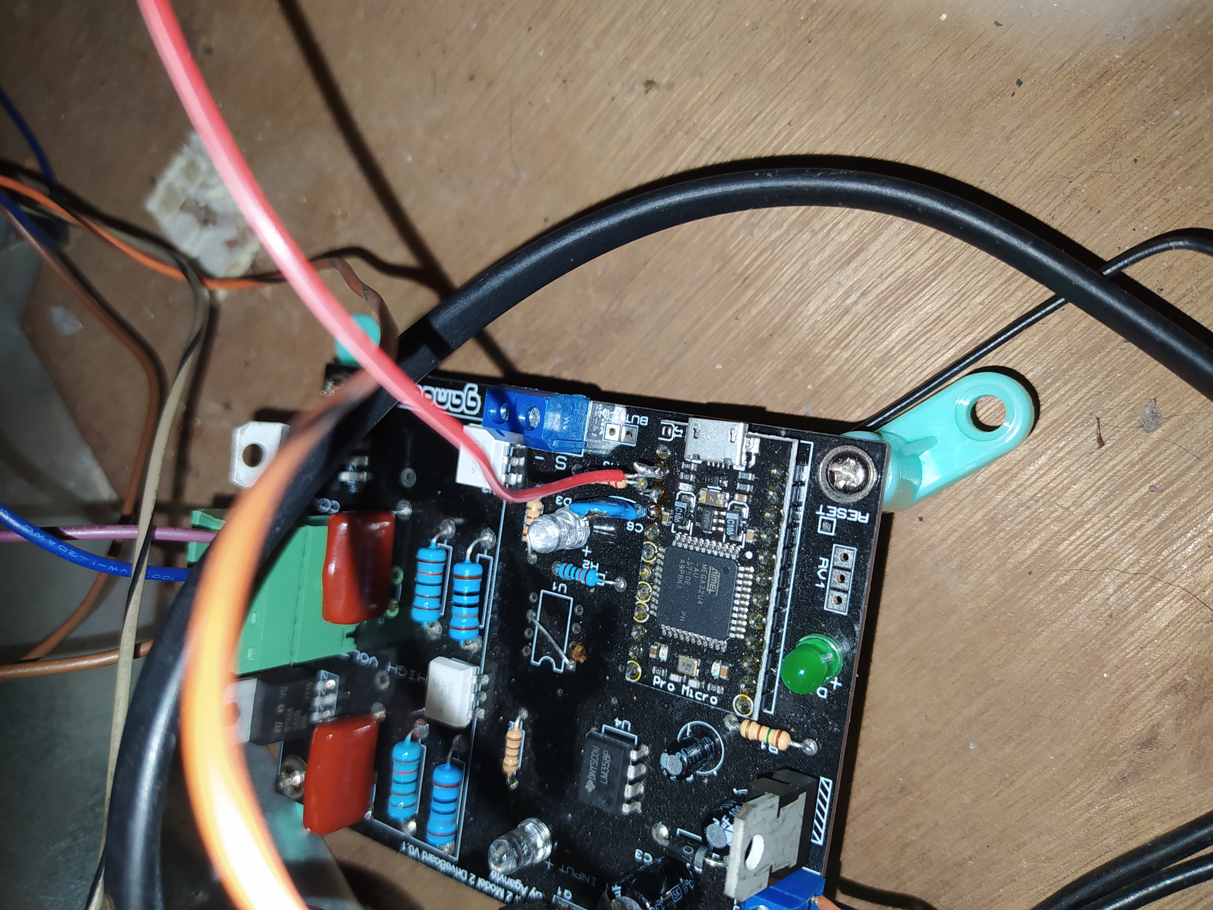

hell_onslaught
Alors pour ta connexion ça a l'air bon, par contre l'espèce de condo bleu m'inquiète un peu il a l'air abîmé.
Pareil vois peut être pour refaire la soudure du RxI et de la pin a coter (je crois que c'est un ground) , si tu as un éclat de soudure cela fais peut être contact
A côté du rx, c'est le TX.
Je regarderais pour le condo voir si ça une incidence.

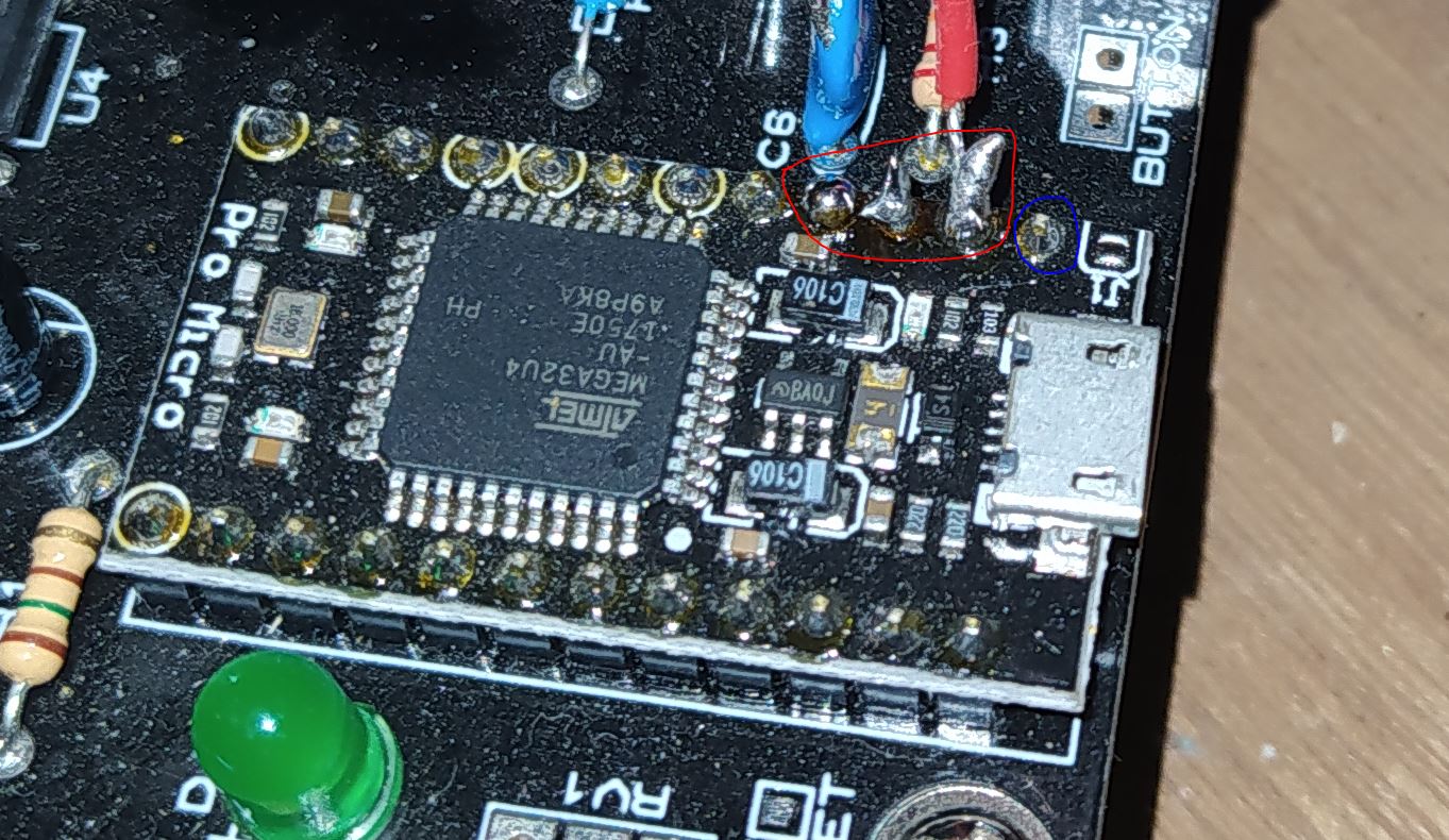

J'ai fais une capture de ta photo, je t'ai entouré en rouge la ou il y a beaucoup trop de soudure, une petit coup vite fais de tresse à dessouder cela devrais le faire.
En bleu j'ai l'impression que ce n'est pas soudé?
