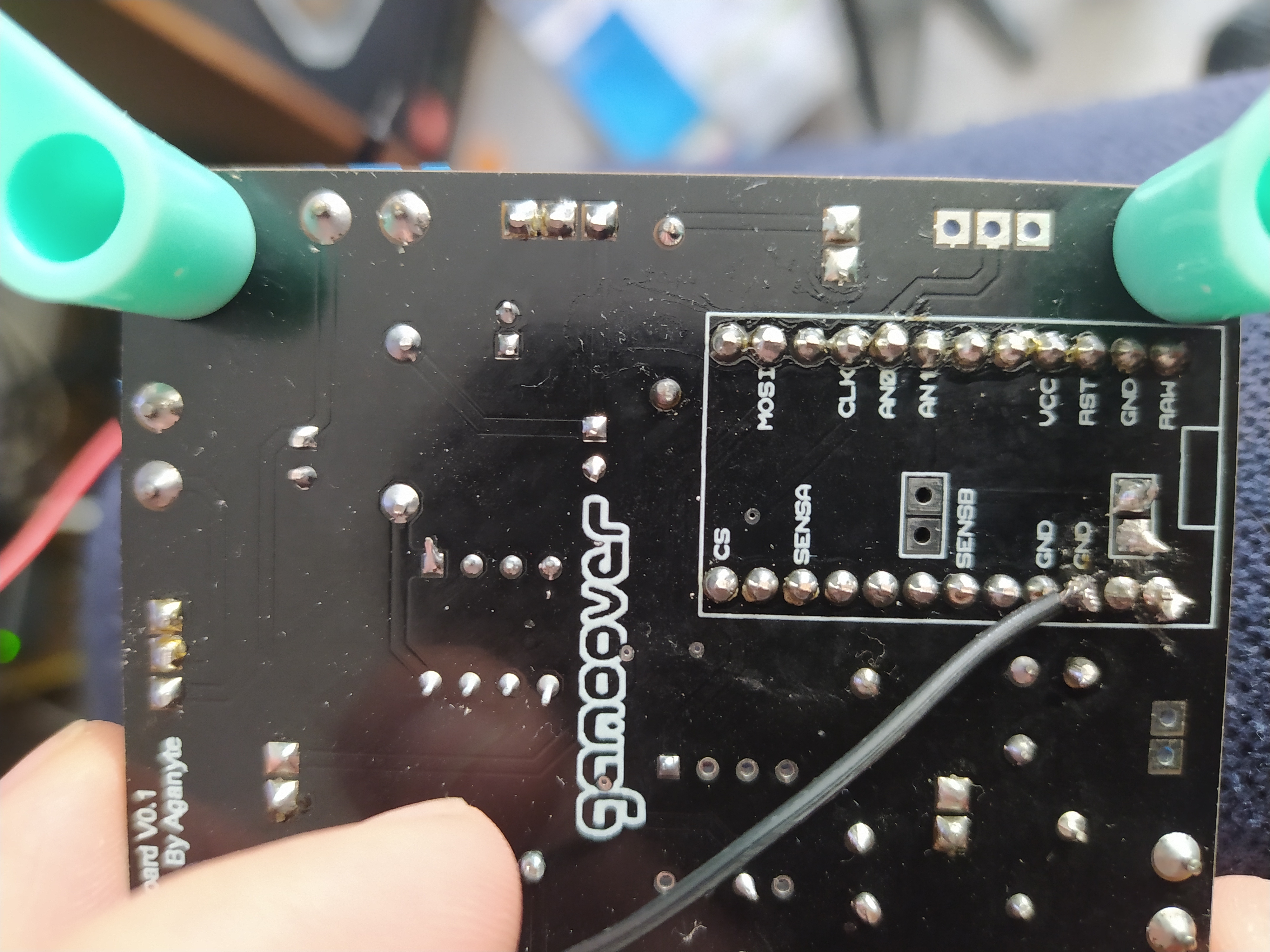

J'ai la vue qui baisse.
Je vois pas
de l'autre coté, j'ai deux ptites soudures avec ecrit J1, ce serait ca?
si je prend cette image
ce serait la deuxieme pin a droite (je vois rx1 en clignant des yeux avec une maglite sous entre l'arduino et le pwm2m2

Donc relier rx1 du pro mini à l'entrée de communication du mega2560 RX315 ?
hell_onslaught
Citation de: Franky81 le Vendredi 12 Février 2021, 11:43:07 AM
sur ta photo tu as bien relier ton dupont sur le RX1 du pro mini.
njz3 te demande de relier ce câble vers l'entrée "TX3" du mega.

La pin nommé tx314 du mega ? C'est bien celle-ci ?
Sur le pro mini, RXI est direct sur la tranche (sur le pro micro par contre c'est là ou zebas l'a montré)
Franky81
En connectant la pin rx1 de mon pwm2m2 à l'entrée tx3 du mega. J'ai pas de réaction du ffb rien pas de retour de force. Alors le volant ne s'excite plus à l'allant à fond à gauche, mais pas de retour de force.
J'utilise m2emulator et j'ai bien activé dans la configuration de l'emulateur le ffb=1

Voila mon cablage crade
... Mon cradlage
