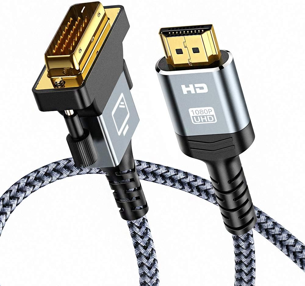

Merci à vous, cependant j'ai vu que mon écran a aussi une entré dvi, est ce que le dvi véhicule le son contrairement au vga?
En plus je suppose que la résolution soit être supérieur par rapport au vga? re question est ce que ça fonctionne aussi en dvi le rpi?

Il est possible de transporter l'audio via DVI dans certains cas bien précis mais on peut globalement dire que le son n'est pas supporté.
Citation de: arwahabibi le Jeudi 07 Janvier 2021, 00:29:21 AMEn plus je suppose que la résolution soit être supérieur par rapport au vga?
Le DVI est généralement préféré au VGA car il permet de gérer un signale numérique (donc meilleur rendu sur LCD). Du coup pour éviter de te prendre la tête, tu pourrais utiliser ce genre de câble :
Tu as aussi des adaptateurs qui sortent le son en plus via prise jack 3.5 :

J'ajoute aussi que le taux de rafraichissement d'un câble vga est limité à 60 images par seconde la ou le dvi-d va jusqu'a 144 ips en 720p.
