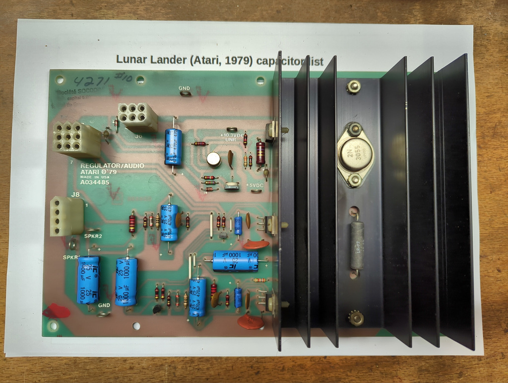

La carte régulateur / audio dispose exactement de 8 condos chimiques, tous axiaux, tous très standards.
J'ai imprimé mon document capkit sur une feuille de papier qui me sert de référence / guide.
Le capkit est très simple.
Notez que je fais attention à orienter mes condos de sorte que l'on puisse lire facilement leur capacité & tension de service.
Voici une photo prise en cours de capkit.
Les condos bleu foncé sont les condos neufs.
Les condos bleu clair sont les condos d'origine.
Voilà, le capkit de cette carte est terminé :

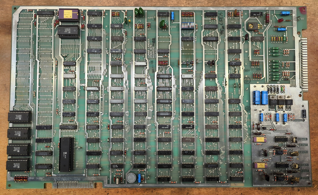

Lui, il dispose de 11 condos à changer, dont 1 bizarre que les schémas indiquent être au tantale.
Le capkit est en cours :
Voilà, après 11 condos, le capkit est terminé :

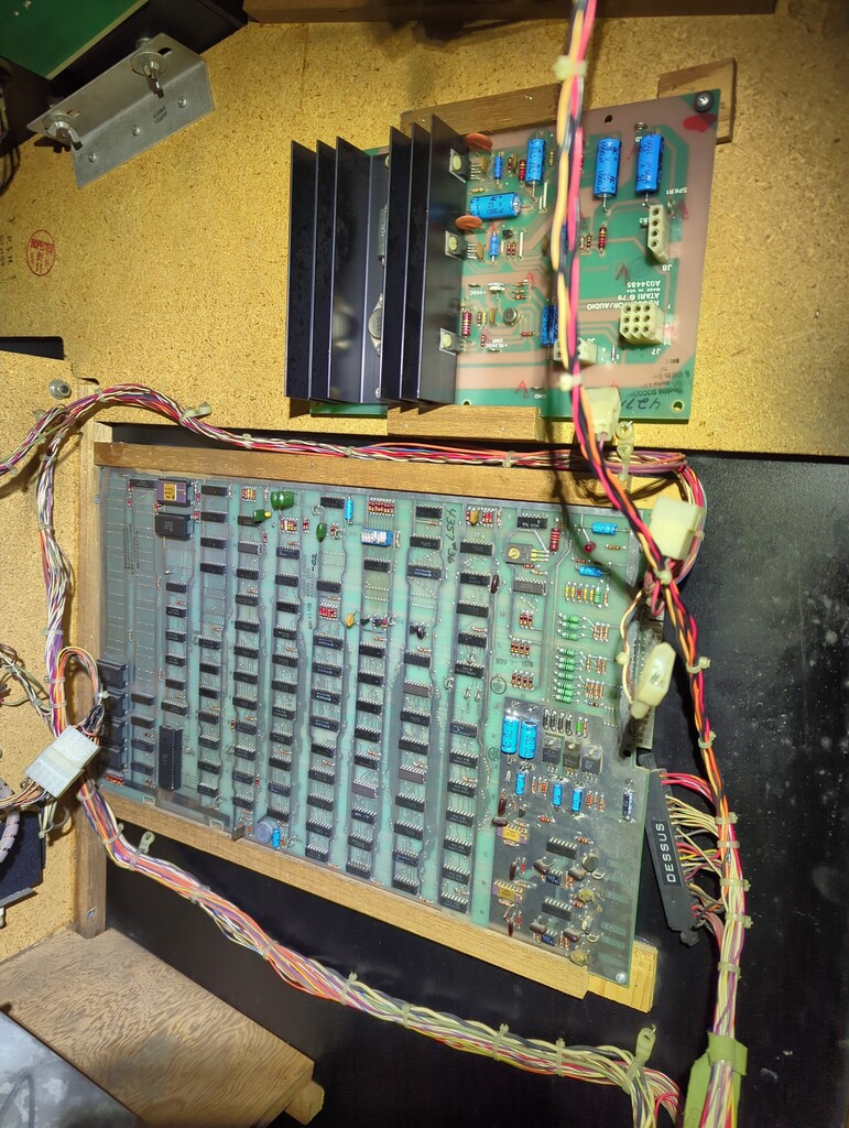

Je remets en place ces deux cartes dans la borne, toujours sans rien tester pour le moment.

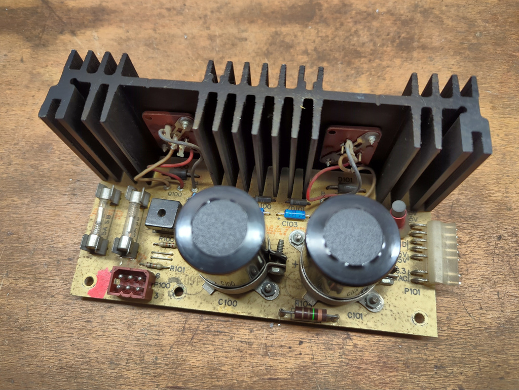

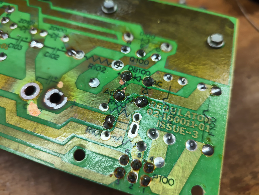

La carte suivante à capkiter, c'est la carte alim de l'écran vectoriel.
Je démonte la carte sans sortir l'écran :

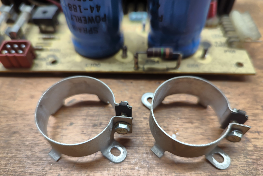

Les 2 gros condos de filtrage sont mécaniquement maintenus par un cerclage que je démonte :
Ensuite, je retire les 2 condos en dévissant les plots.

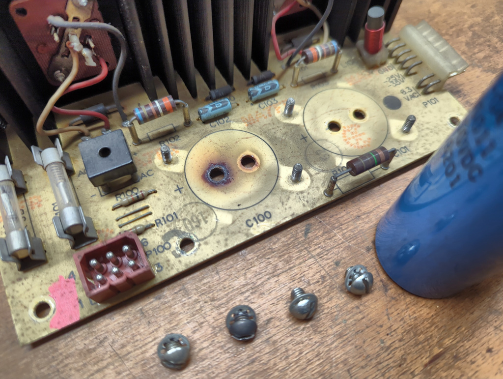

Là, j'ai une petite surprise :
On voit que ça a bien chauffé à un endroit sous le condo de gauche.
La vis est un peu oxydée, et la piste un petit peu abimée.

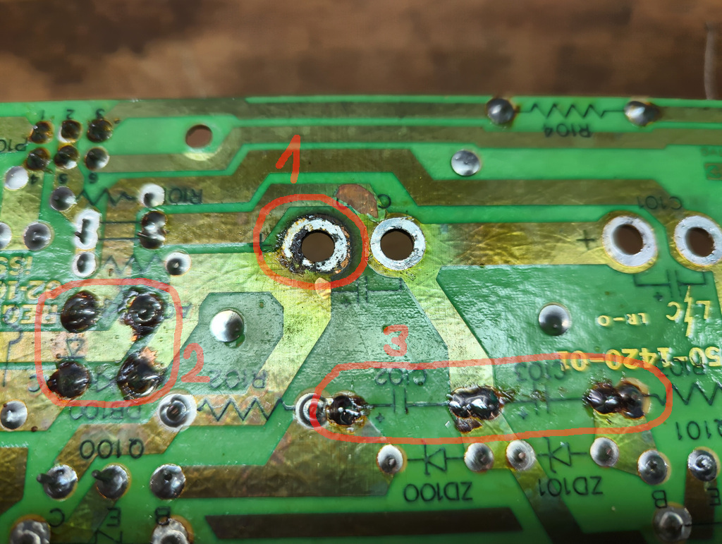

En 1, c'est le plot abimé sous le condo.
En 2, c'est un pont de diodes qui a été remplacé. Les soudures ne sont pas très propres. Tout au moins pas assez pour moi.
En 3, ce sont 2 condos à changer, avec des soudures que je trouve bofs aussi.
C'est assez inhabituel de voir un tel échauffement sous un condo.

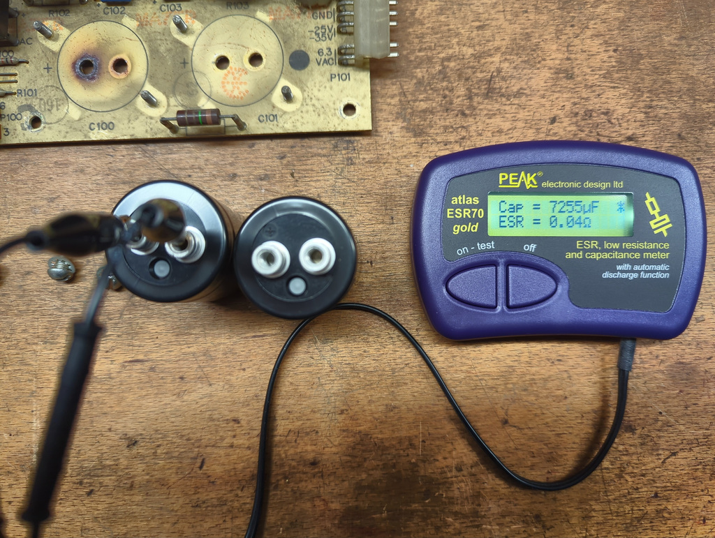

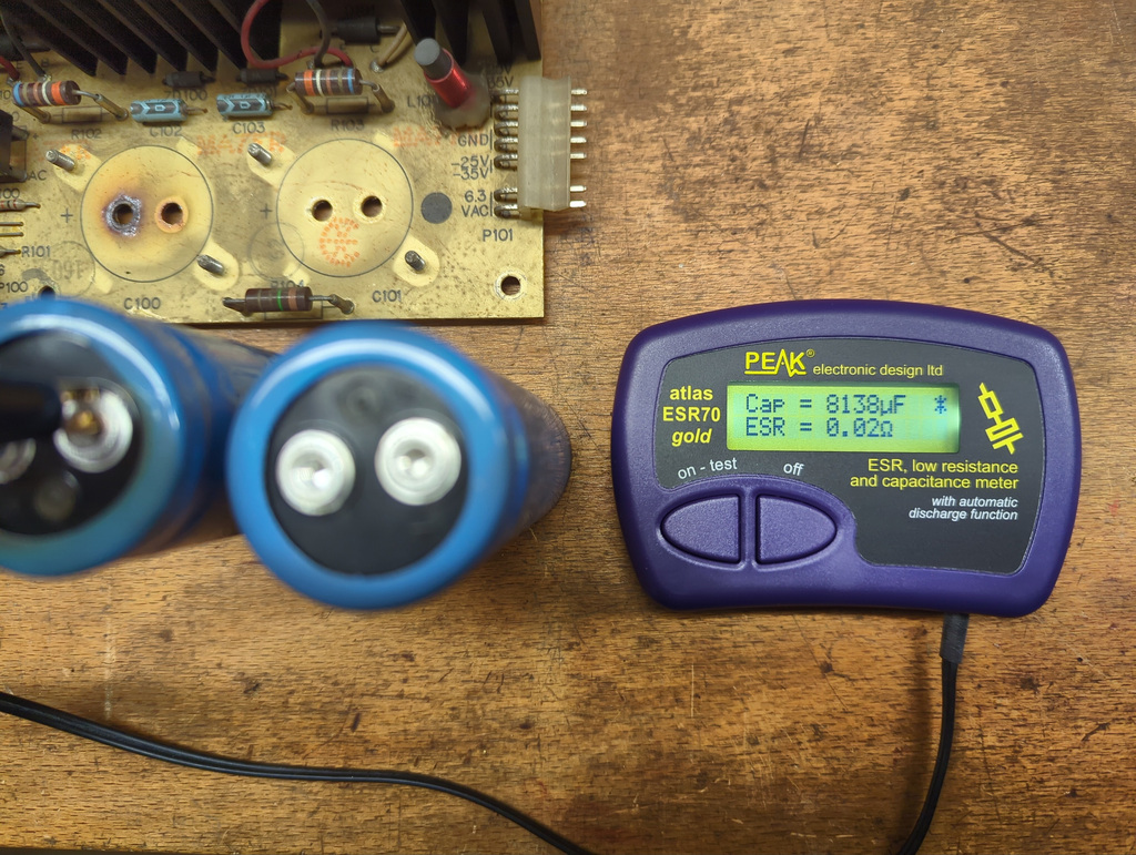

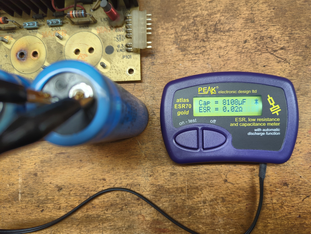

Je les teste avec l'outil ESR70, et ils ne sont pas particulièrement malades :

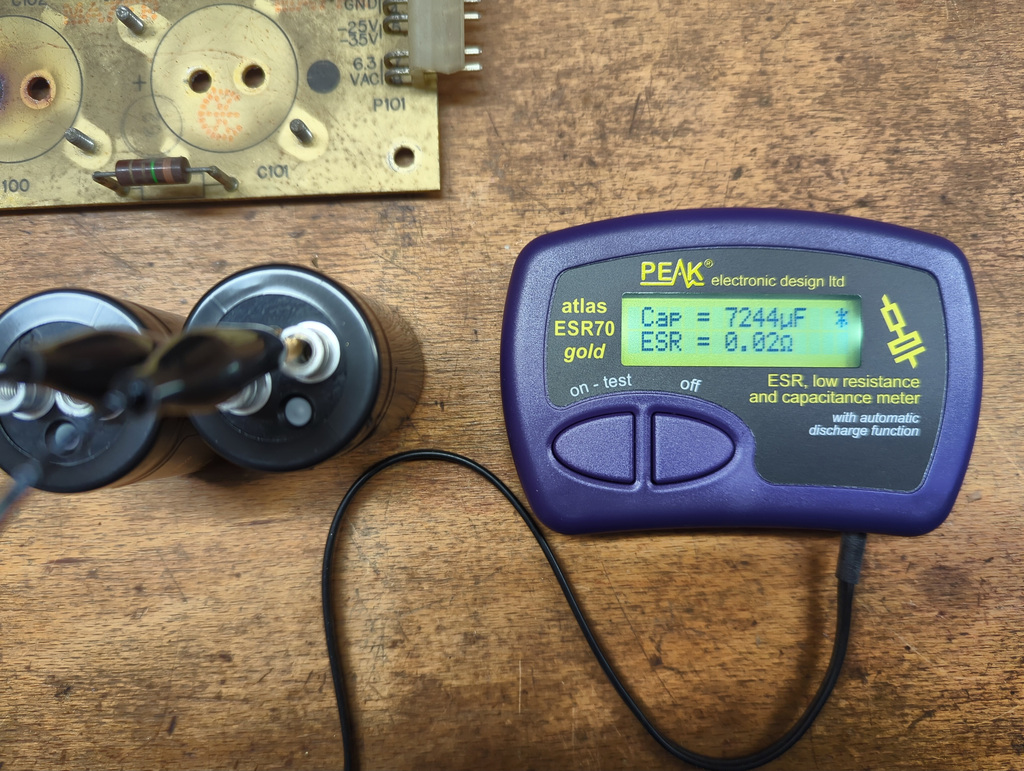

Les deux condos neufs sont testés aussi :

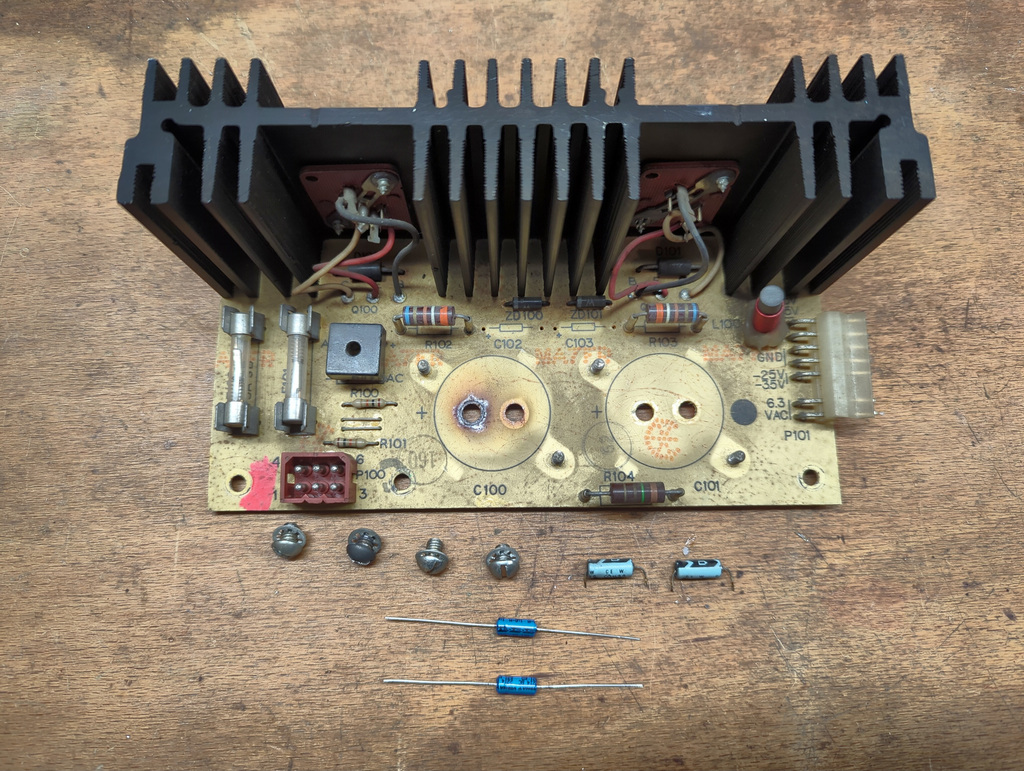

Je profite que ces 2 gros condensateurs de filtrage sont retirés pour remplacer les 2 petits situés derrière, et assez inaccessibles :
Je refais aussi les 4 soudures du pont de diodes :

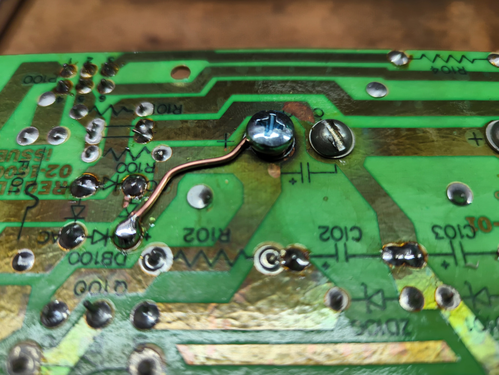

Pour le gros condo, c'est normalement la vis qui réalise la liaison électrique.
Je décide d'ajouter un fil de cuivre serré sous la vis.
Pour ne pas abimer le PCB en grattant le vernis, je soude l'autre extrémité du fil sur le pont de diodes :

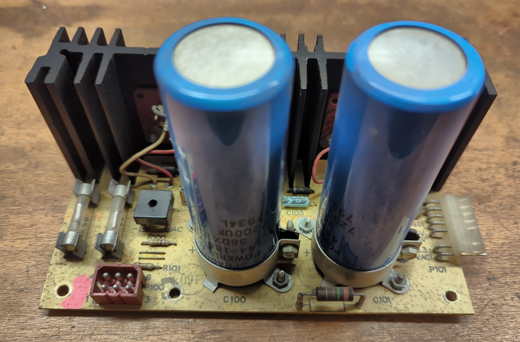

Le remontage de l'autre condo est plus simple, car le cuivre du PCB n'est pas abimé.
Vu que mes condos neufs ont exactement le même diamètre que les condos d'origine, je remets le cerclage et c'est la fin du capkit :

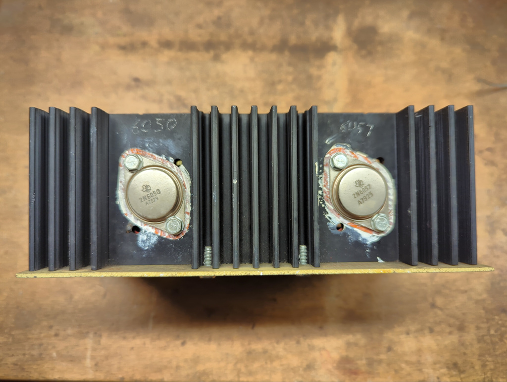

Petit détail amusant :
Les références des 2 transistors en boîtier TO3 (2N6050 et 2N6057) ont été gravées sur le radiateur, au-dessus de chaque transistor.
Je doute que ce soit le fabriquant Electrohome qui ait fait ça.
Probablement serait-ce un réparateur qui a tout démonté et qui a pris soin de noter pour ne pas faire d'erreur au remontage ?
La carte a des traces de réparation, car le pont de diodes principal a été changé.

La pastille cramé sous le condos c'est très certainement dû à un contact foireux entre la vis et la PCB, mauvais serrage et/ou oxydation
D'après le capacimètre c'est vrai que les vieux condos semblent encore bon
