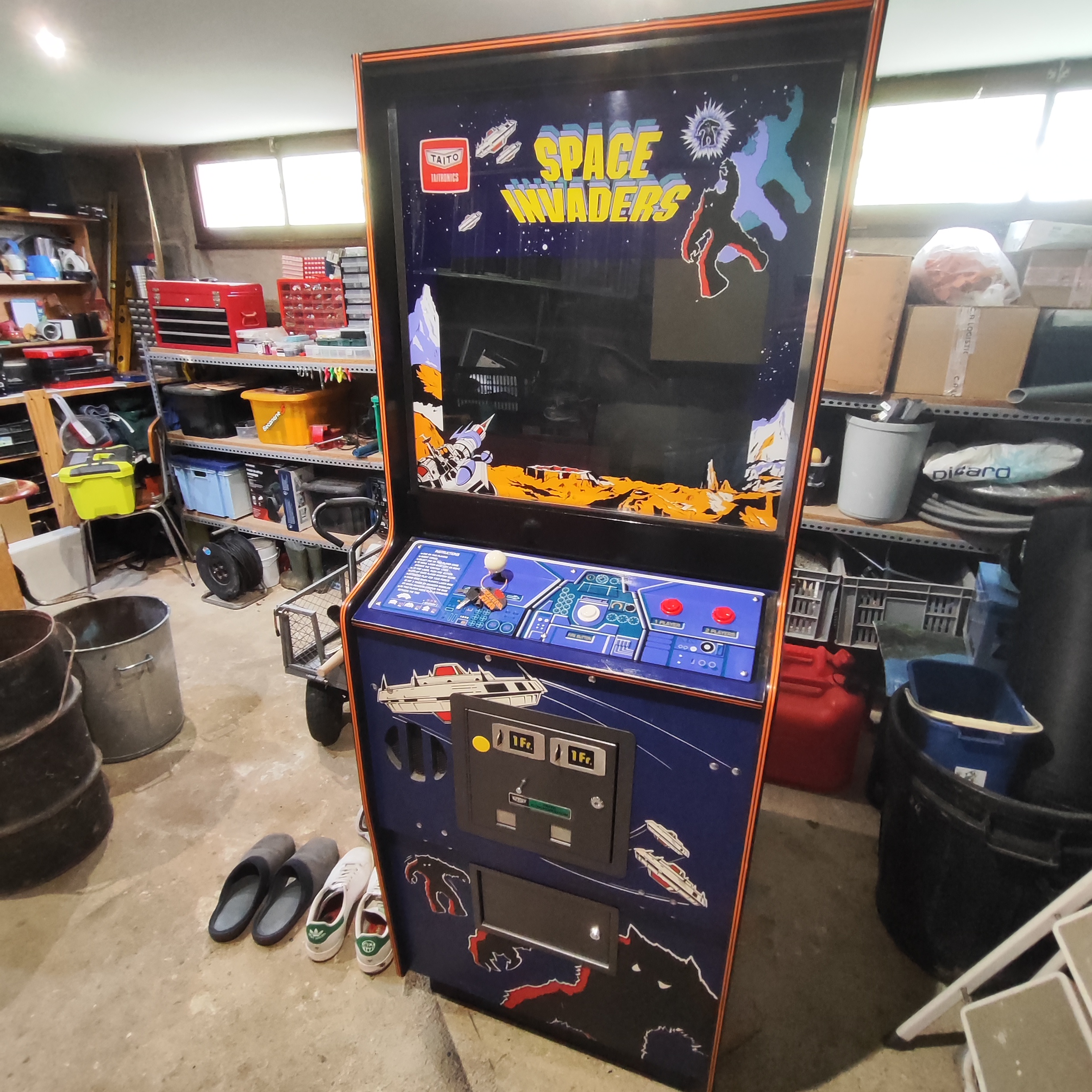

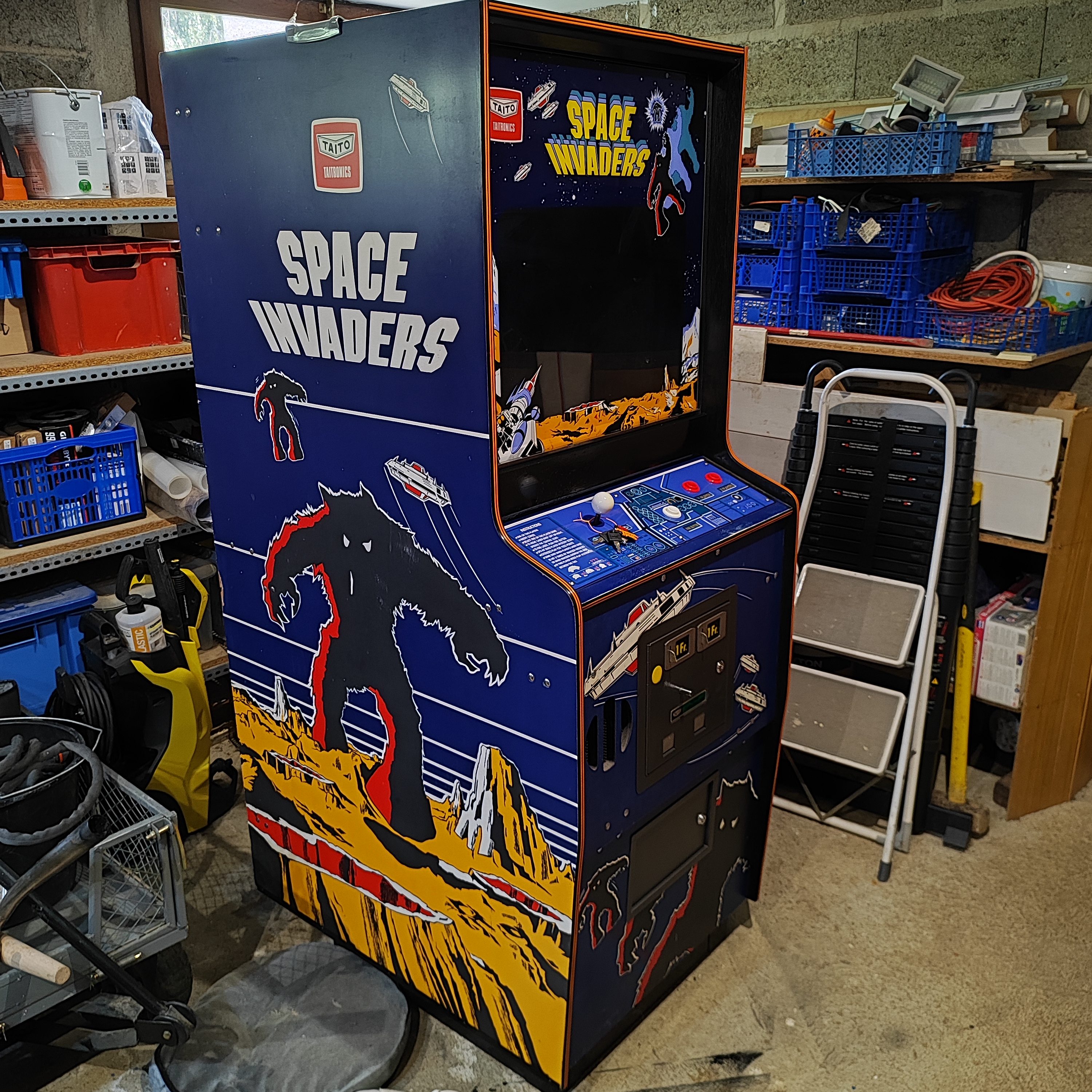

Je n'ai pas habitude de poster sur les forums, mais aujourd'hui je cherche un peu d'aide pour faire fonctionner ma magnifique Borne Space Invaders.
Elle est restée une trentaine d'années oubliée dans un sous-sol, sous des tonnes d'objets en tout genre.
Je l'ai récupérée il y a quelques années mais n'ai jamais pris le temps de la remettre en état jusqu'à il y a quelques mois.
Elle ne fonctionne pas encore.
Voici quelques photos avant nettoyage

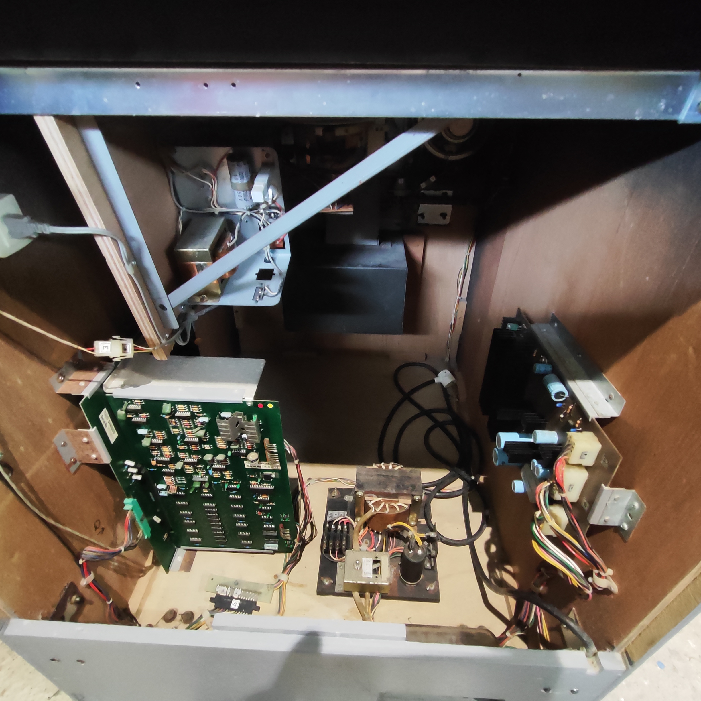

Après un gros nettoyage intérieur/extérieur, sablage et peinture des parties métalliques, remplacement du plexi du panneau de contrôle:
coiladn

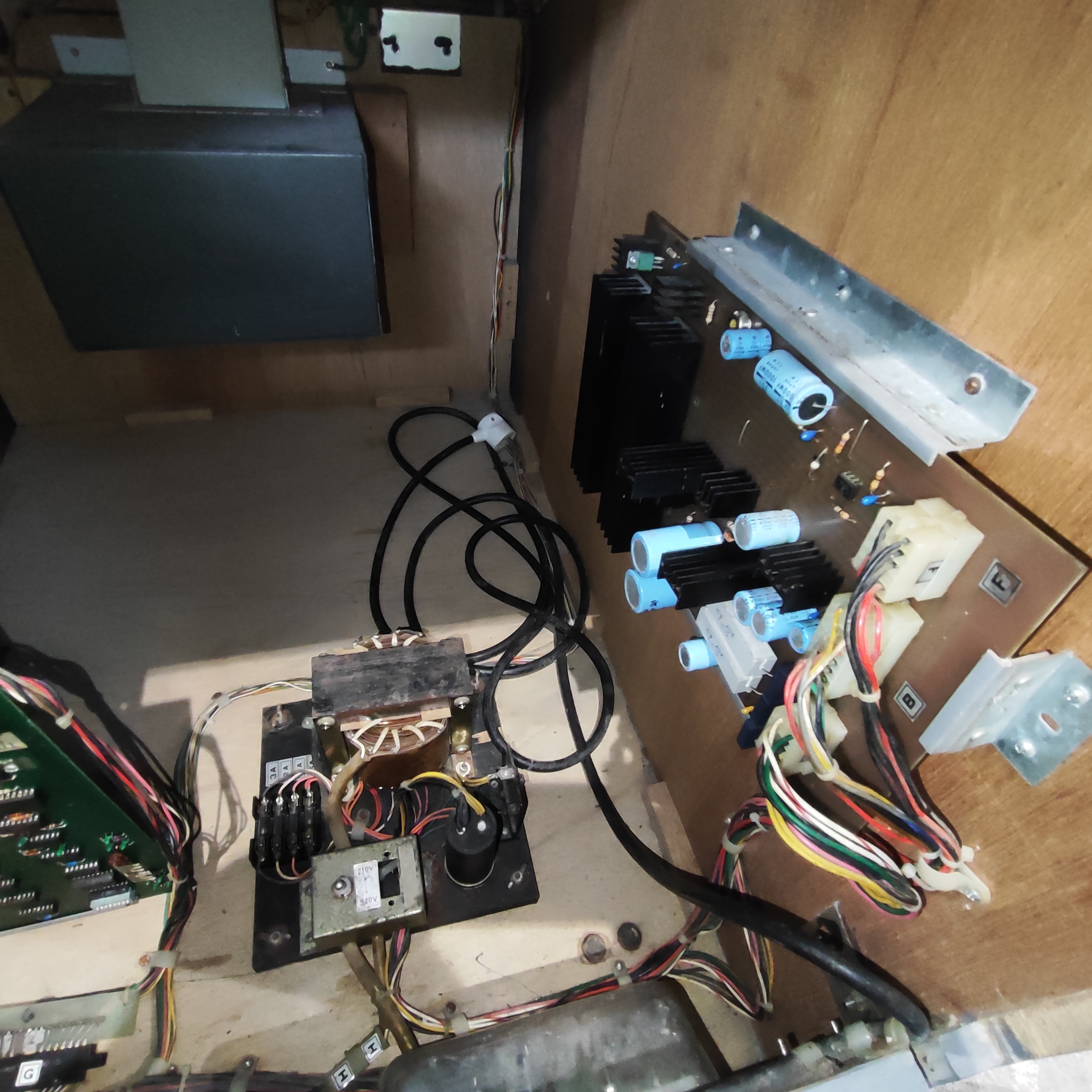

L'alim était HS, j'ai remplacé tous les condos et récupéré les 5v, 12v et -5v.
Les tensions VRA et VRB sont toutes OK

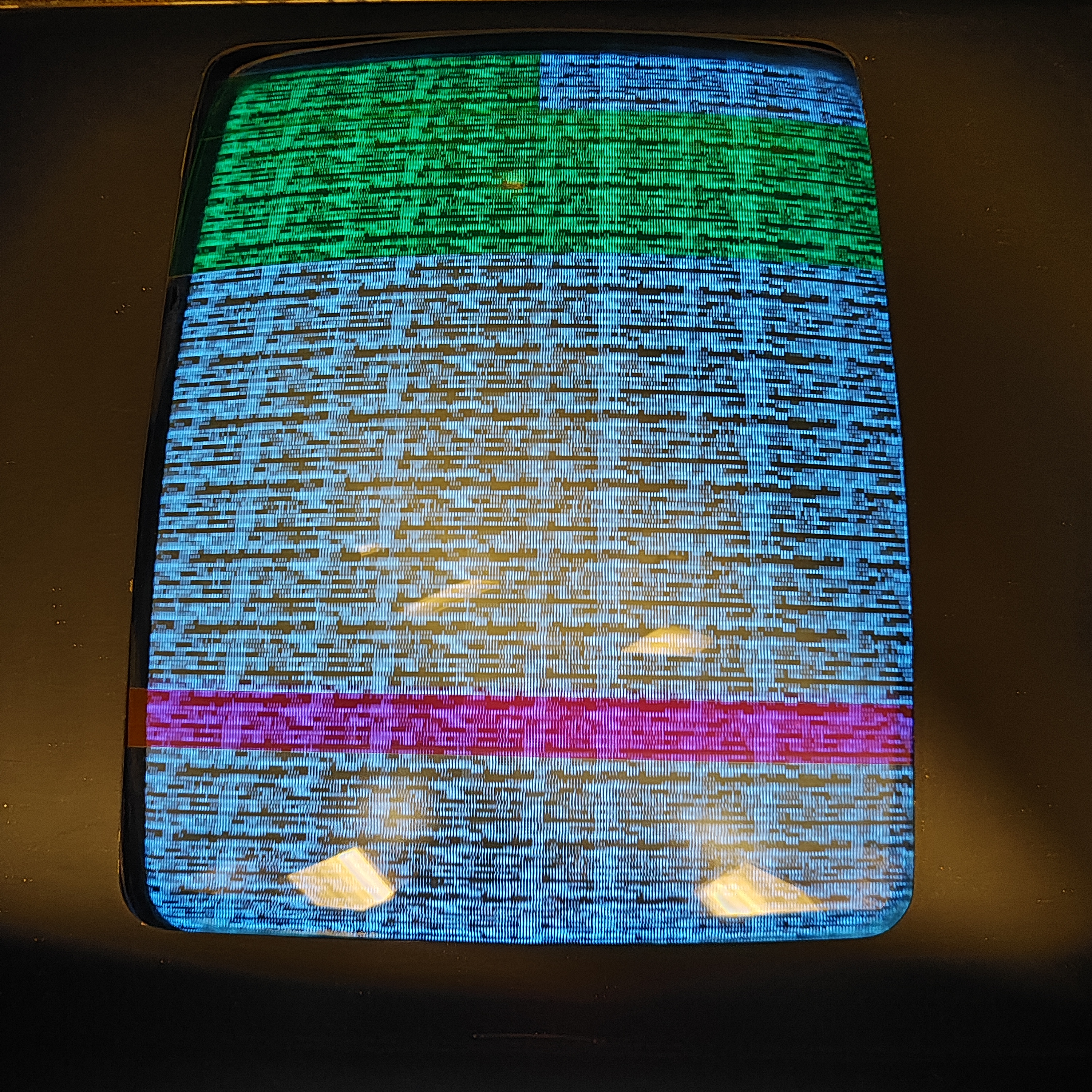

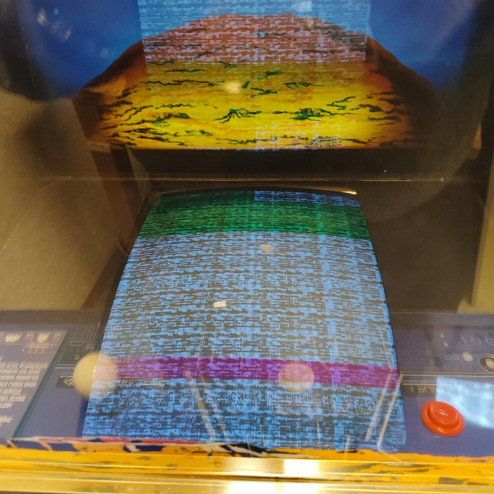

J'ai maintenant une image
Sans la carte son
Avec la carte son:
Mes cours d'électronique ont trente ans et je ne sais plus où chercher maintenant.
Avez-vous une idée?
Je suis jaloux de la beauté de cette véritable pièce de collection, en superbe état et tout d'origine  :o  .... Tu as là une belle pépite  ^-

Cette borne est vraiment superbe !  :-*

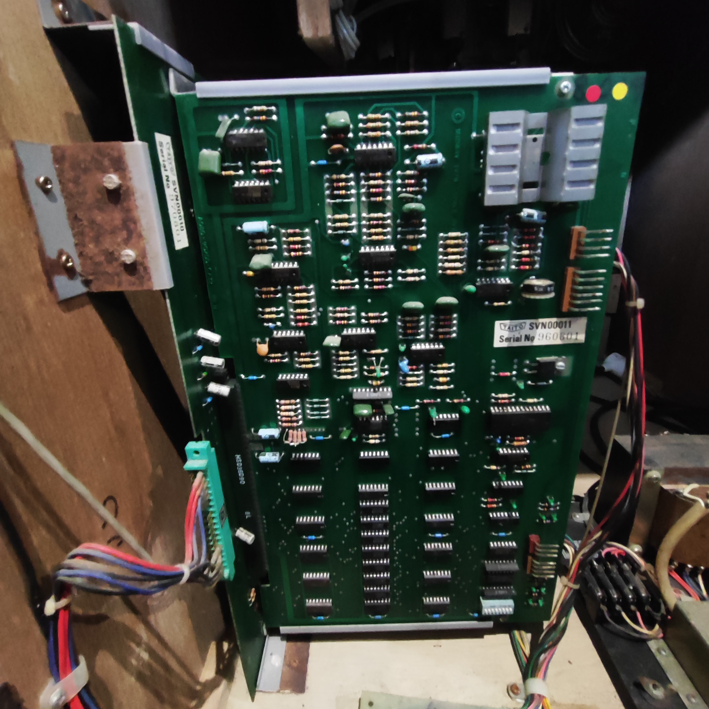

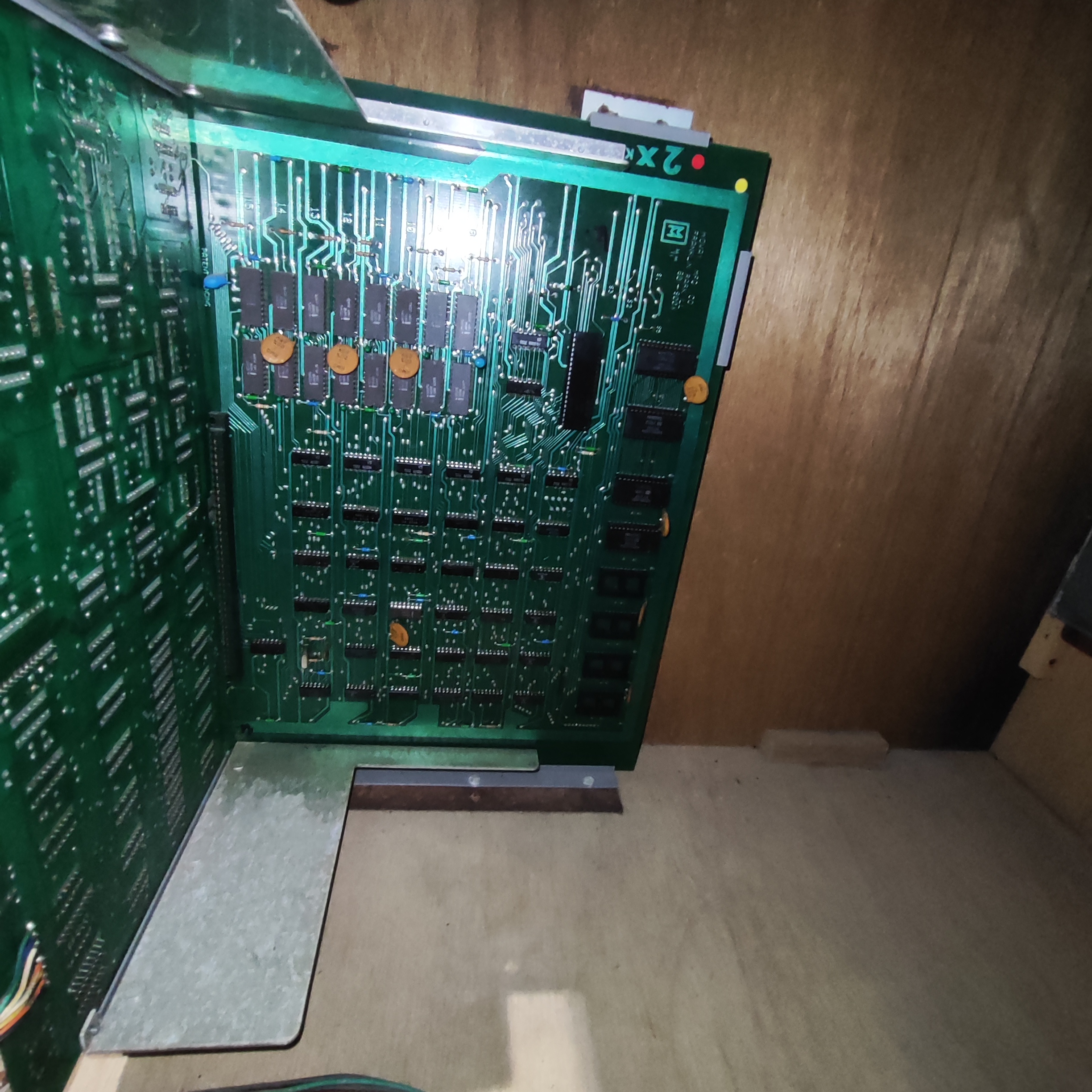

Je suppose que ce que tu appelles "carte son", c'est cette carte.
Tu as de la chance, tu as la version avec les 8 puces 74LS151, et non pas les 4 puces AM25S10 qui sont difficiles à trouver à prix raisonnable.

Ce que tu appelles "carte son" est en fait la carte fille qui ne s'occupe pas que du son => bruitages, shifter, lecture des Entrées du panel + DIP switch + monnayeur et watchdog ;).
Le fait que tu n'aies plus d'image quand la carte fille est branchée est curieux ! Car normalement, elle n'opère aucun "traitement" du signal vidéo. Comme F4brice le suggère, je suspecterais un condensateur tantale goutte qui serait en court-circuit : quand la carte fille est branchée, as-tu encore toutes les tensions présentes (+5V, +12V et -5V) ?
Quand tu auras récupéré l'image avec carte fille insérée, on pourra faire le test en enlevant toutes les ROM :).

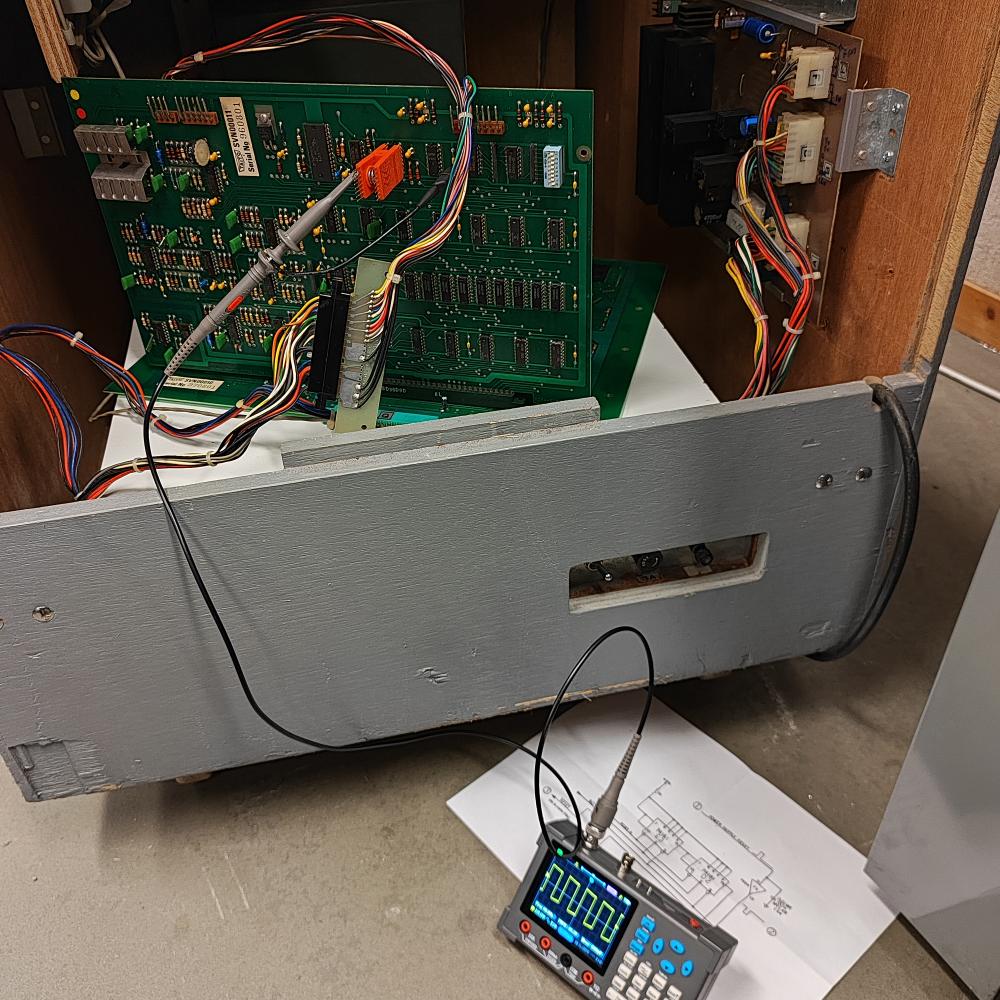

J'ai tout rebranché et fait un tour du coté du circuit de reset.

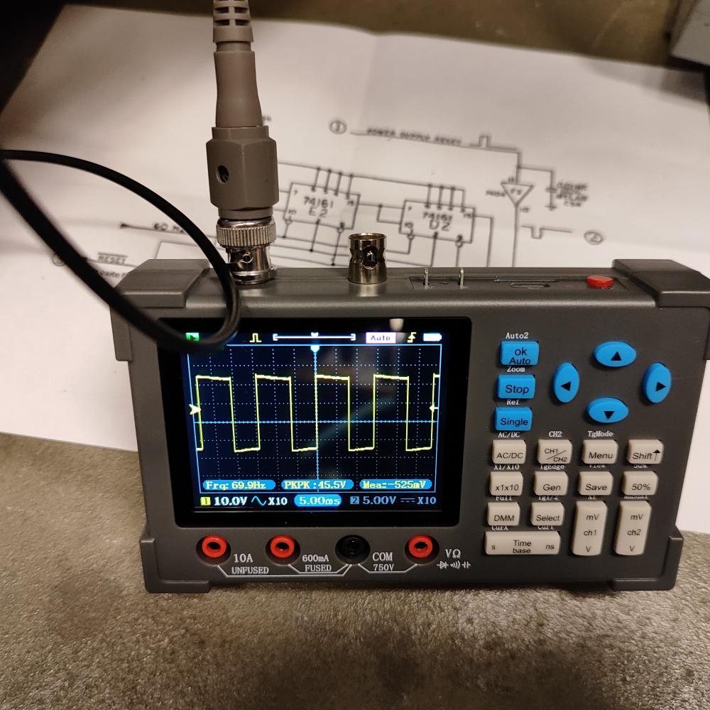

Sur les pin 2 de E2 et D2, j'ai un signal carré de 69,9Hz (pas 60)qui apparaît à l'allumage de la borne 1 fois sur 5, et qui disparaît après moins d'une minute....
Lorsque le 69hz est présent l'image affiche des carrés comme avant sans la carte fille. Puis disparaît avec.
