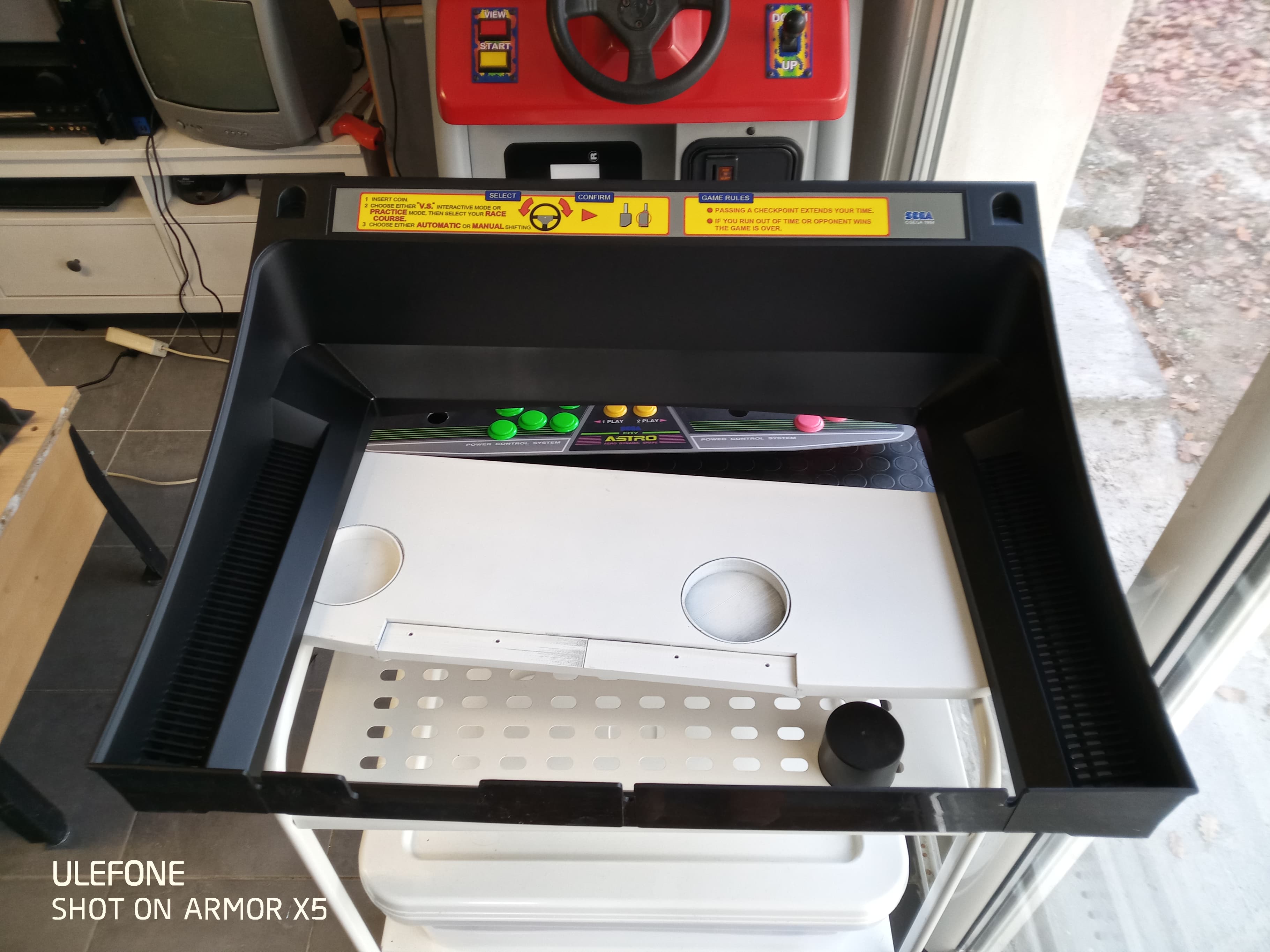

Impression de deux supports pour le marquee et mise en place de ce dernier.
