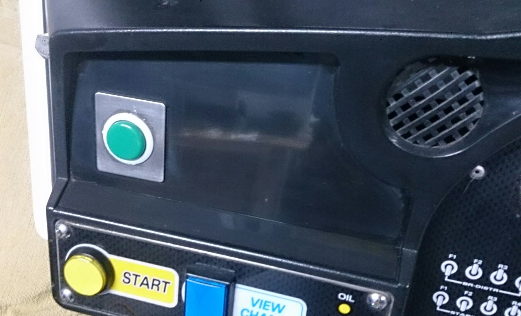

Mise en place du tube
C'est un tube 29" de Naomi qui devrait bien s'accorder avec la Lindbergh. J'ai mis une cale en bois pour ne pas abîmer la peinture le temps de monter les sides.
Dans la foulée, mise en place des stickers
Puis, mise en place du bezel. Il m'a fallu un moment pour caler correctement tout ça mais je suis content du résultat.
Après ça, j'ai mis en place le panel, mais juste pour le plaisir car je ne l'ai pas encore restauré.
Voila ou j'en suis.
