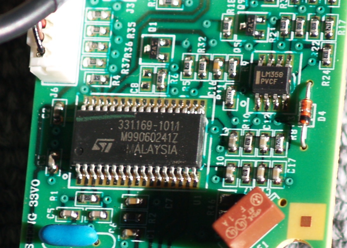

Je pense avoir trouvé une modification facile et fonctionnelle pour modifié un DF/EX 270° en 900°
D'après stef le logitech donne 1000 pas sous DXTweak2 donc je suppose que le CAN du microcontolleur ST est un 10 bits (impossible de trouver la datasheet de ce truc sur google réf  :fleche: 331169-1011 M99060241Z) soit environ 1,1 pas/degrés.
Il suffit donc de modifier mécaniquement le volant comme la fait Ben pour le passer en 900° puis de remplacer le potentiomètre d'origine par ce modèle:
c'est un potentiomètre bobiné de 10 tours voir içi
Ensuite y a plus qu'à croiser les doigts que le rendu soit sympa  =?=
C'est justement à ce genre de modif que je pensais quand je t'ai parlé de la carte de Leo Bodnar. D'ailleurs, sur son site il propose aussi des potards multi-tours, dont un modèle à 3 tours, plus adapté au 900° je pense. Mais comme tu le dis, reste à savoir si l'électronique en 10-bits sera suffisante pour que ça reste précis...
Tiens d'ailleurs, question bête en passant : je me demandais si il serait possible de remplacer la roue codeuse du DFP par ce genre de potard multi-tours?... En sachant que la roue codeuse utilise un connecteur 5 fils, et que le potard lui est en 3 fils.
En tout cas j'ai hâte de reprendre mes tests pour voir si mon montage est fonctionnel... La suite mardi ou mercredi  ;)
Et pour EK-TOMB, comme déjà dit sur RFR, bienvenue à bord et bon courage pour ton projet  ^-
Citation de: V8 Ben le Samedi 02 Octobre 2010, 14:25:08 PM
possible, oui, mais cela nécessitera une petite carte d'adaptation (qui au passage permettrait de résoudre le problème du nombre d'impulsions par réglage du software de cette dernière)
