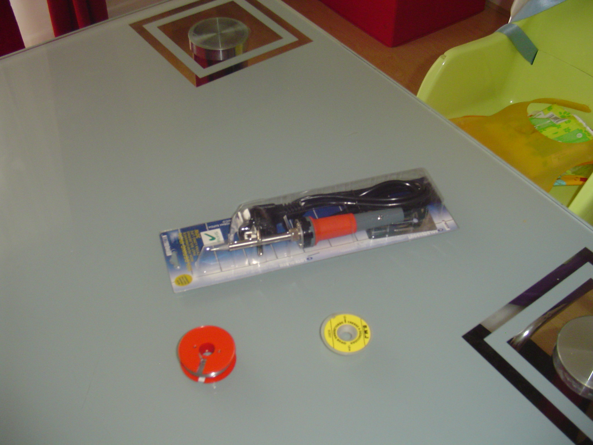

-je reviens du wigi du coins
j'ai trouvé un BON fer a souder avec une panne FINE et de la tresse a déssouder, et j'ai appris qu'une panne trop puissante (mon ancien 60w de casto par exemple  :D) fait des soudure dégeulasse
(je me sent concerné)
la j'ai pris du 30w avec en plus la possibilité de changer de panne au cas ou (l'ancien de casto..ben pour trouver les pannes, tu te touches  :-X)

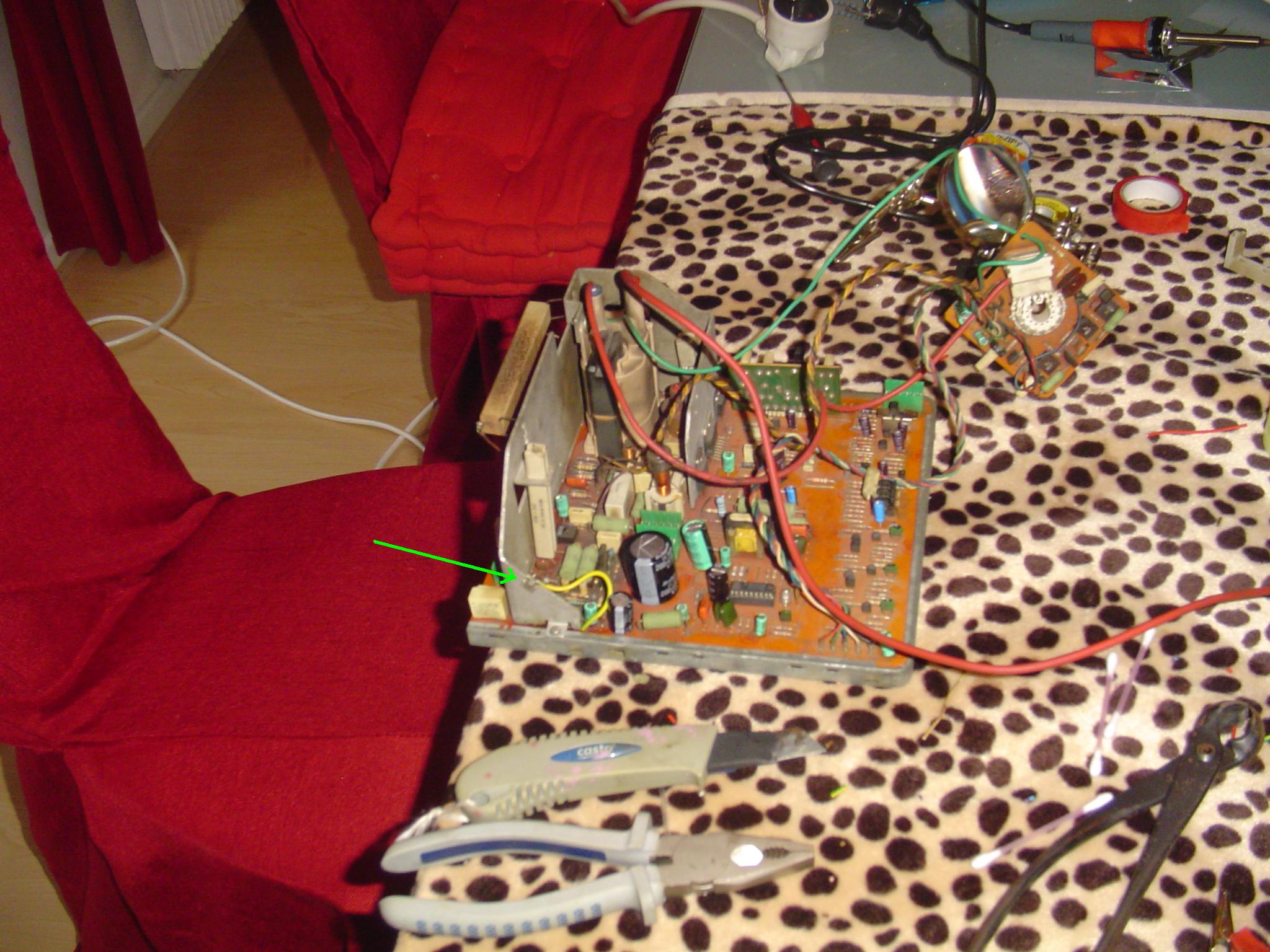

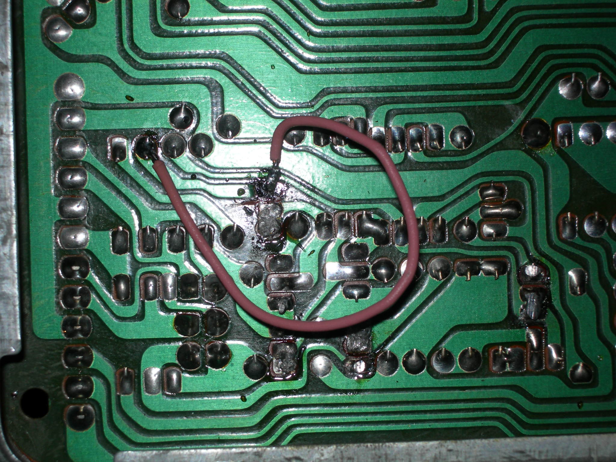

ça valait le coup de repasser une deuxième fois dèrrière:
-mon "radiateur géant" (la tôle qui entoure la tht) n'était plus relié à la masse de la platine.
j'ai récuperé le trou, tiré un strap que j'ai soudé à la "griffe" (voir flèche verte)
(ce serai bien que mes parasites viennet de là  :?)
-j'ai aussi compté des pistes cassées (en fait le cuivre se casse en petits morceaux a force d'être chauffé, merci le 60w, et se "décole" de la plaque verte pour faire des "ilots flotants" maintenus en l'air par les pattes des composants... ;D)
donc 2/3 soudures sèches, une 10aine d'"îles flottantes" que j'ai du strapper... :-\

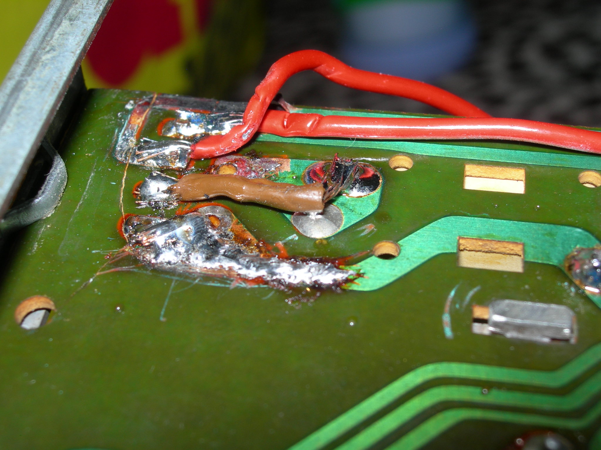

le top du top reste quand même l'arrivé du courant sur la carte(2 pins 220~ et 2 pins 128v~).  :o
je vous l'avait dit, elle était déja fendue et les pistes avaient été étamées pour refaire la continuité des pistes...
et bien en fait l'odeur de "chaud" de ce matin venait de cet endroit là! le courant a fait fondre l'étain et noircir le cuivre, qui a de nouveau recassé... :-((
j'en ai eu marre j'ai tout strappé (en haut à gauche de la photo)
j'ai pris du fil de cuivre de diamètre correct (qui lui ne fond pas!  :D) et j'ai doublé les pistes en prenant 1 point en aval de la cassure et 1 point en amont. ^-
maintenat je rebranche tout et je vous dit ça dans 10 min... ::)
(si ça foire, je crois que je vais me suicider....je stresse, j'ai de nouveau passé 4h a souder) >:(
suspens....

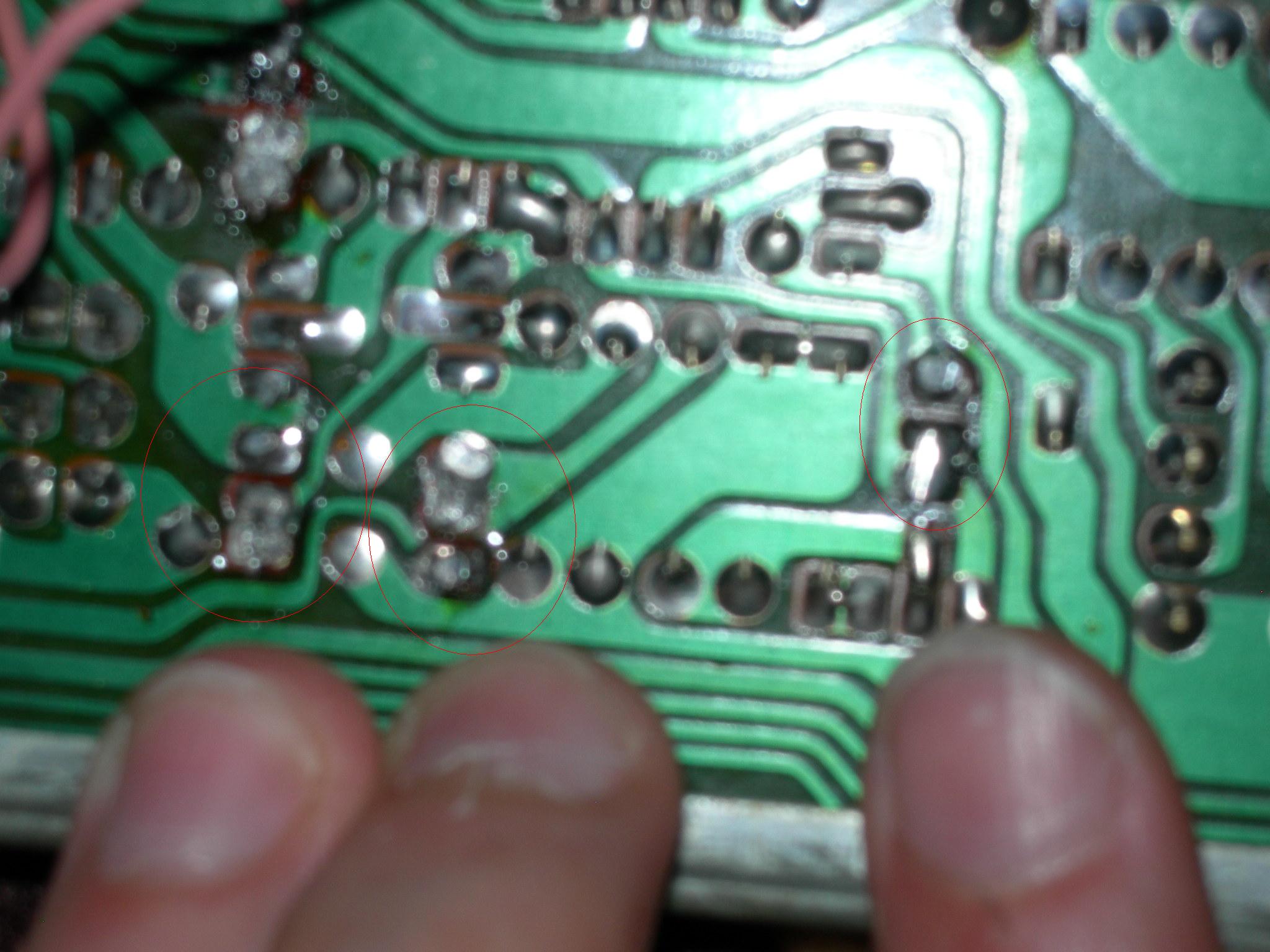

il serait très intéressant que tu photographies ta platine (recto-verso) en mode macro (sans trembler bien sûr -> tu peux retarder un peu la prise de vue, genre 2s, si tu n'as pas de stabilisateur), ça aiderait beaucoup à localiser ton souci ;).

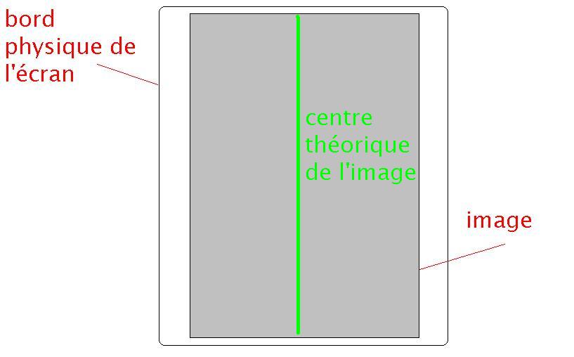

je viens de trouver en fait ce que sont ces"lignes" en regardant atentivement un jeu en attract mode:
voici un écran normal:
en noir vous avez la limite physique de l'écran.
en gris l'image et son pourtour (que l'on peut étirer, regler, allonger, retrecir, deplacer, etc....)
en vert vous avez le milieu théorique de l'écran.en gros le centre de l'image. la ou doit être placé le timer de Street Fighter 2  :D
voici maintenant mes symptomes:
en fait le centre théorique de l'écran est faussé. il n'est pas au centre.
du coup toutes les 7 ou 8 lignes qui "sortent" de l'affichage (en pointillés gris) sont réafichées en miroir.
bon, au moins on connait le symptôme  :-\
y'a un docteur dans la salle ? help!
je retourne potasser la doc... si qq'un a une idée... :-*

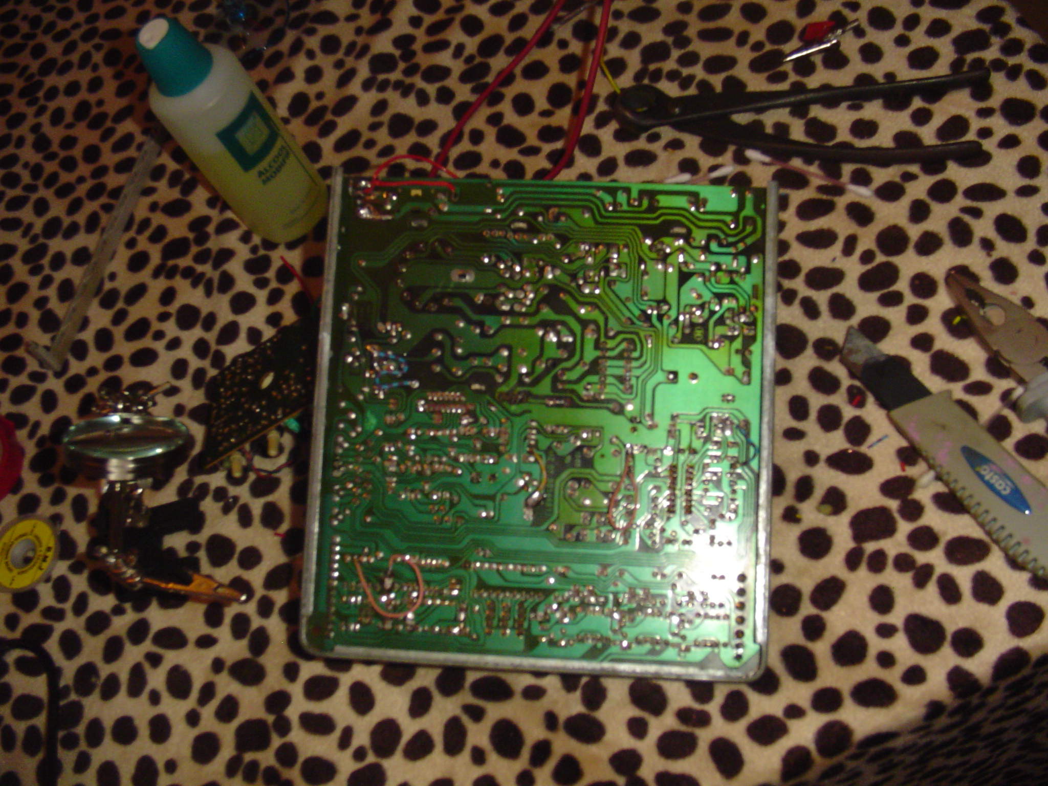

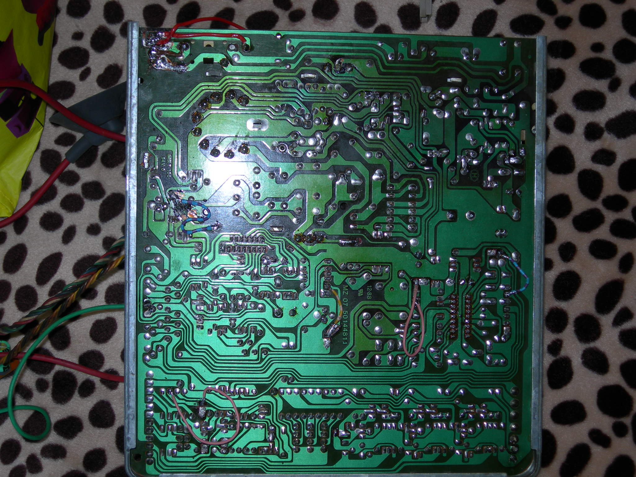

on reprends sérieusement la chose:
je vais editer ce post tout le long de la soirée, et mettre des photos en mode MACRO (j'ai récup un appareil digne de ce nom)
dites moi ce que vous en pensez.
attentions, certaines photos peuvent choquer les âmes sensibles. :P
on commence:

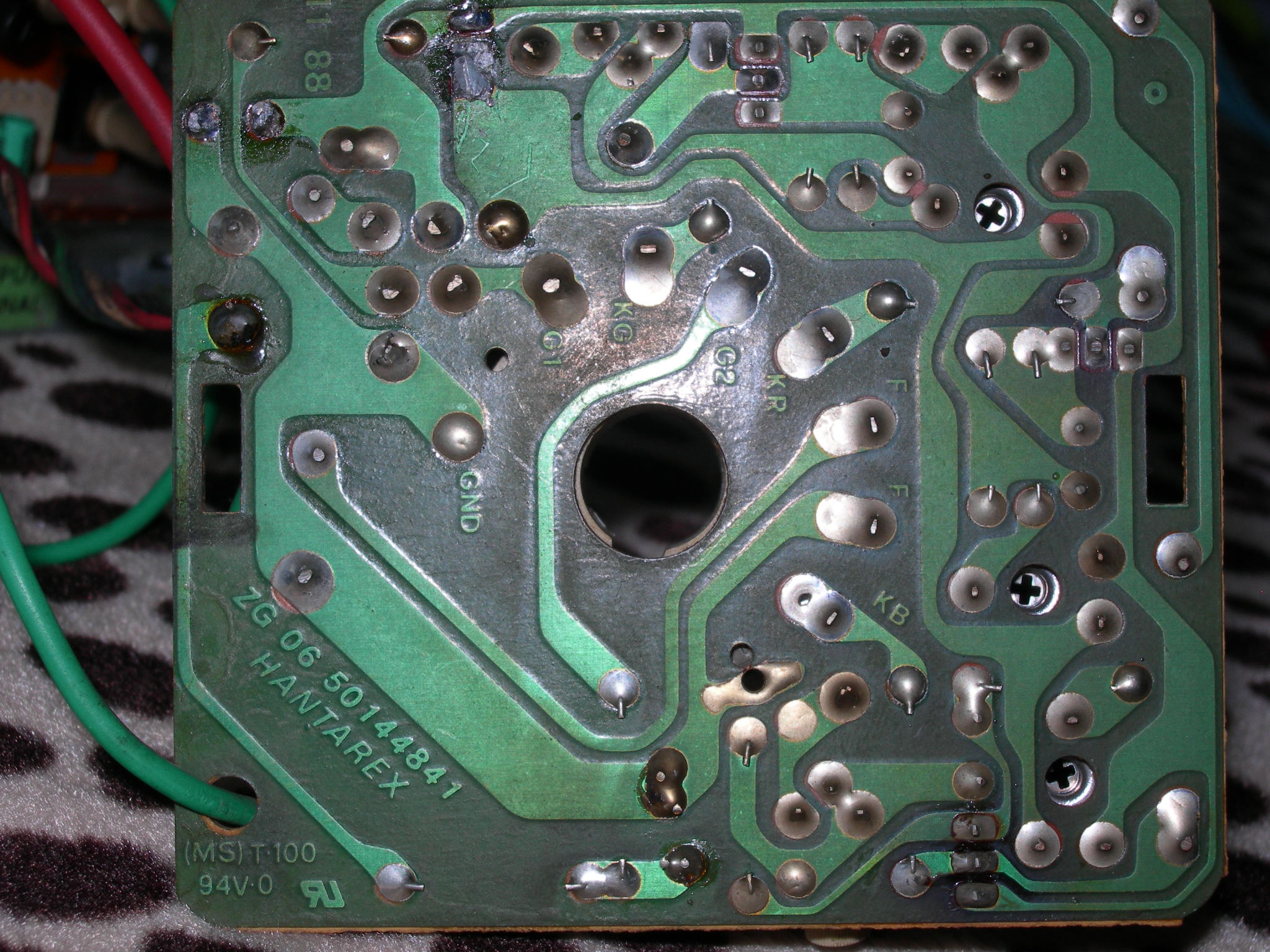

la neckboard.
la c'est ok, j'ai touché 4 soudures pour changer 2 condos, c'est propre, y'a pas de fils qui se touchent  :D (en haut à gauche de la photo)
ensuite une vue générale de la platine:

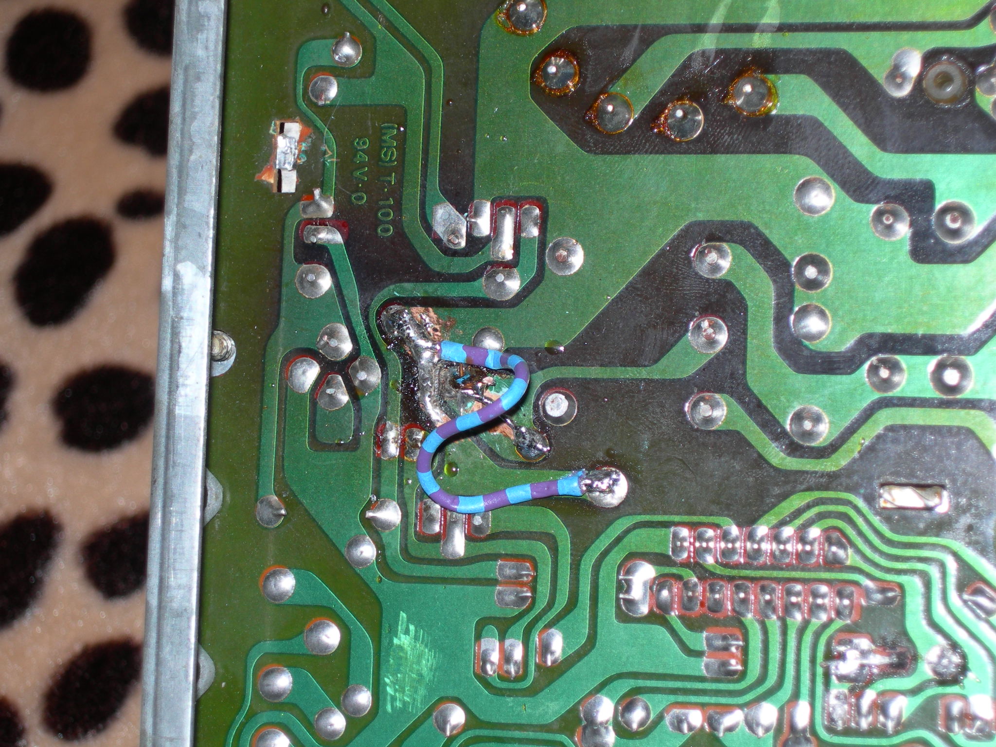

mon bricolage sur C42 "patte cassée" coté composant. le strap est soudé dans le trou prévu à l'origine pour la patte du compo, coté soudure. pas de faux contact, ni sur les pistes, ni sur le radiateur autour
j'arrive d'ailleurs a bien règler la géométrie de l'écran, ce qui prouve que le condo fait son job

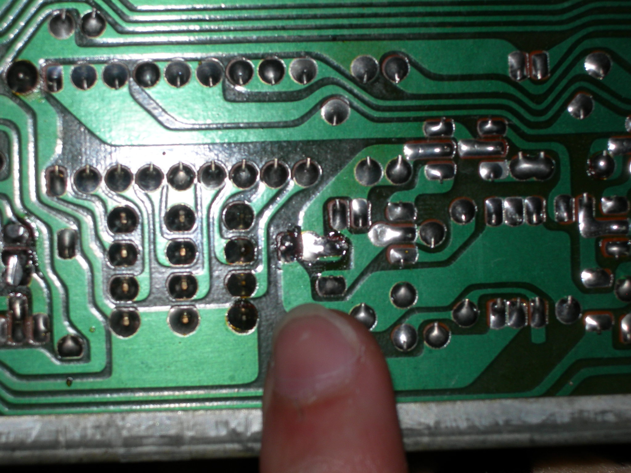

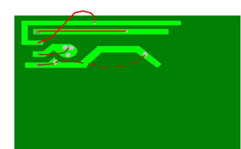

la ça se corse, voici la fameuse cassure sur les 4 fils qui alimentent la platine (2x 220v~ et 2x 128v~)
et voici le schema décripté de mes straps de réparation de cette "cassure")
(ce qui est en pointillé est coté composant)
edit:
C56 en haut et C54 en bas. no problemo
C59. pas de soucis non plus
C20 C18 et C19 (de gauche a droite). pas de souci non plus
C6. ok aussi

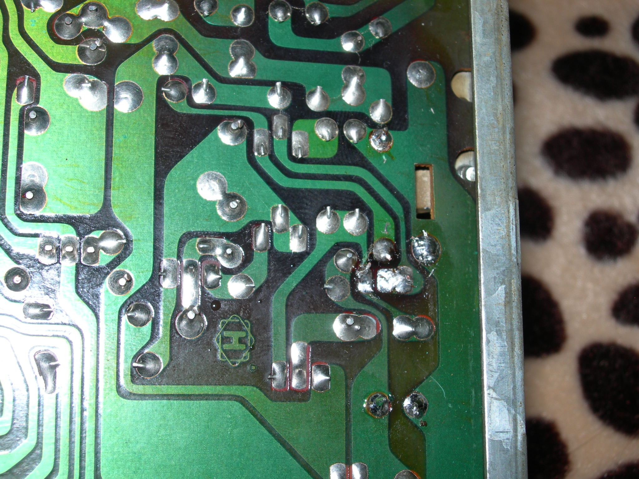

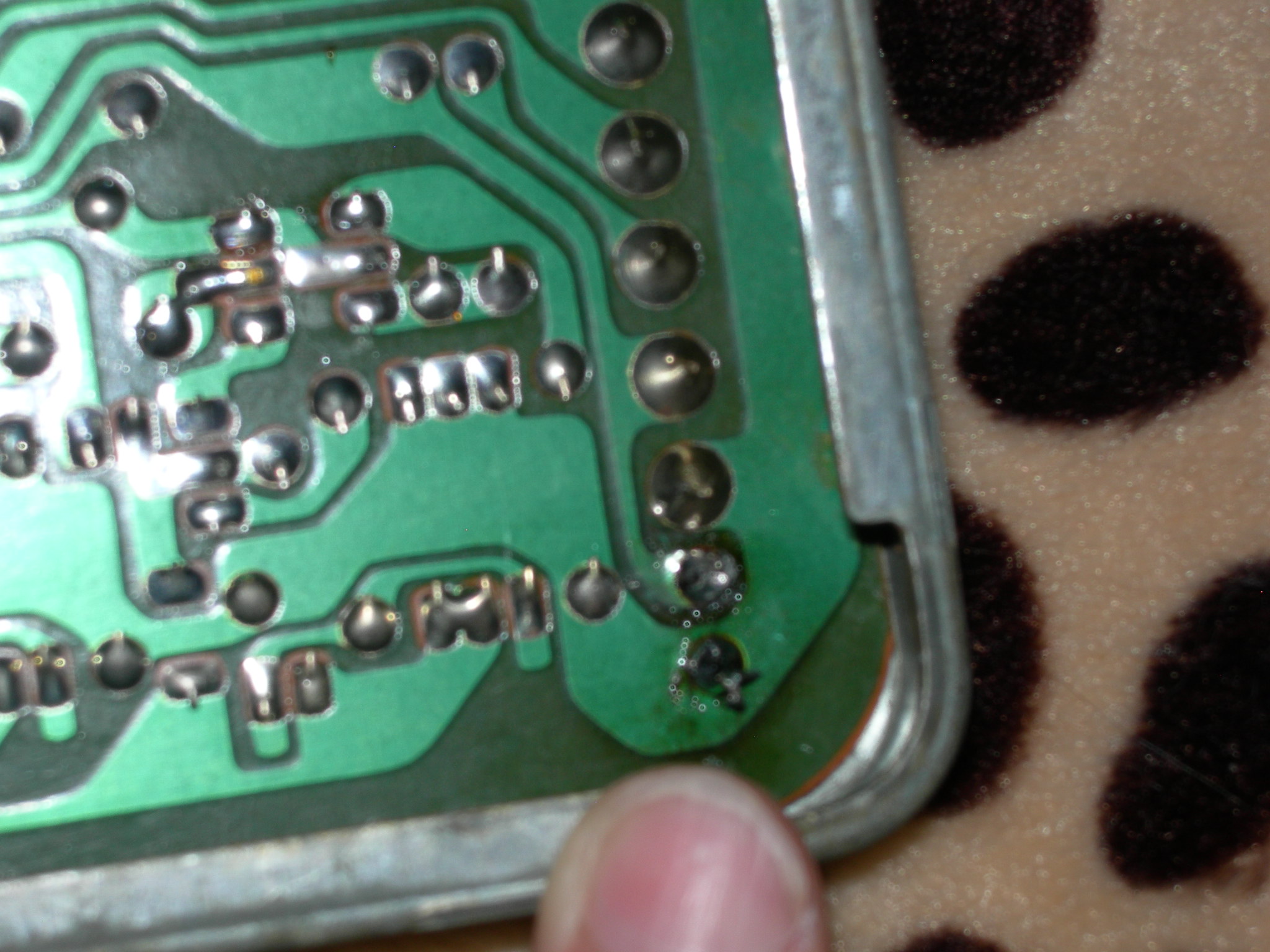

C17. la soudure du bas est propre et saine, elle ne faux-contacte rien. la patte du haut débouchait sur du cuivre, mais le cuivre ayant noirci / cassé, j'ai du strapper la patte du compo (fil rose) sur un autre point de la piste plus loin. (saleté de 60W  :-[)
C36 et C58. pas de problème en vue...

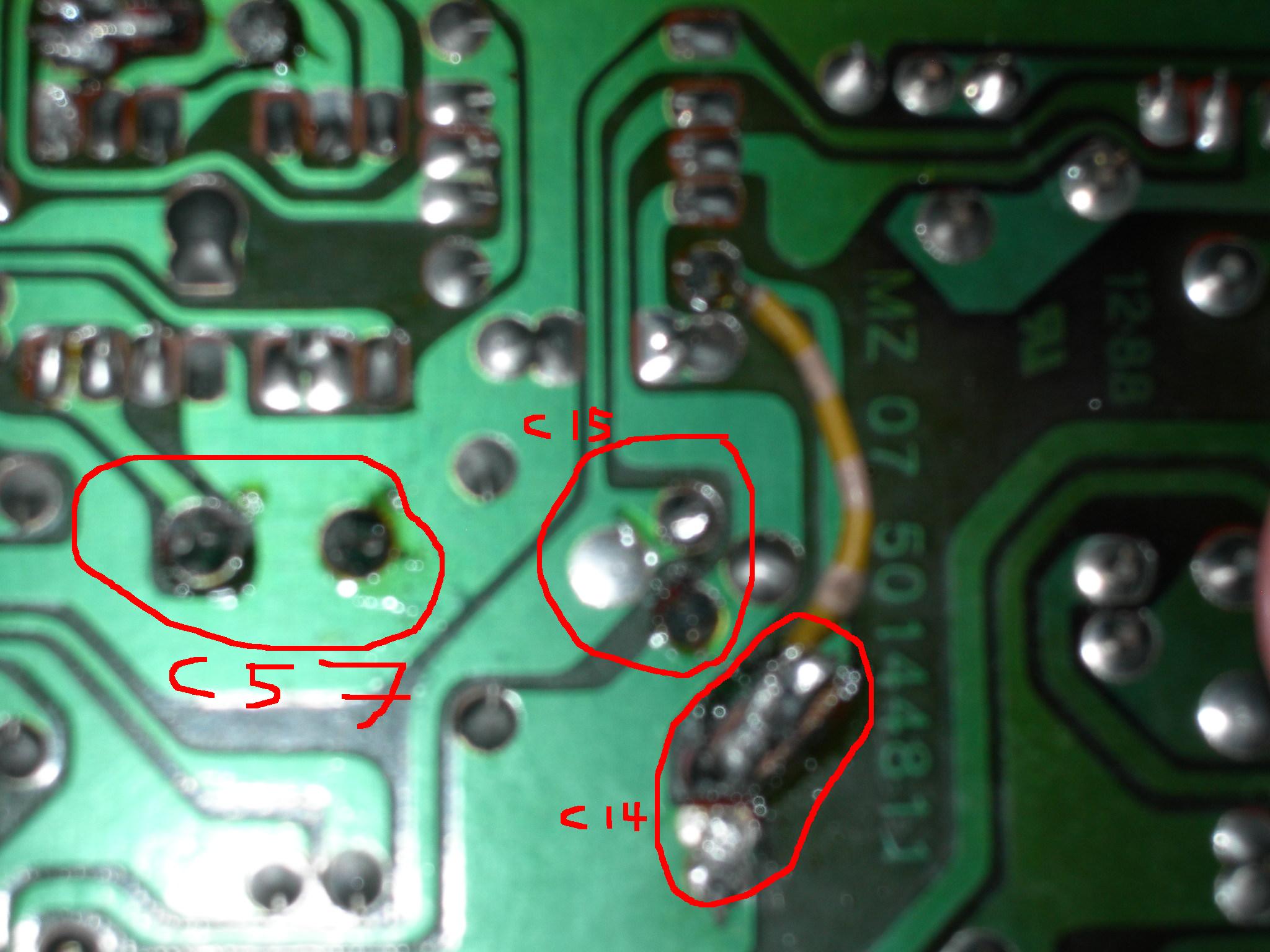

C57 et C15, ok. pour C14, la piste en cuivre s'est barrée jusqu'au niveau du chiffre 44. donc strap jaune sur la patte du haut avec un point de soudure plus loin. soudure du bas ok

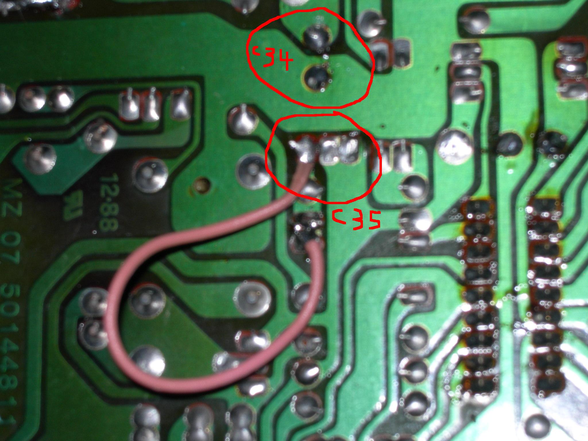

C34 et C35. pour C34 c'est ok. pour c 35, la soudure de droite est bonne, mais celle de gauche a le symptome "cuivre cassé"  :-[ .  donc strap rose sur la patte qui retombe plus loin sur la piste

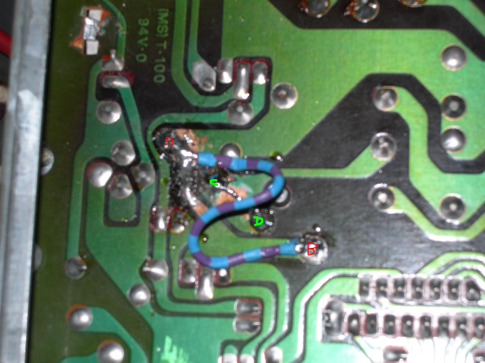

C42. pistes noircies, j'ai préferé reétammer le coin par sécurité. le point A est relié au point B par la piste re-étamée + fil bleu. le point C est relié au point D par un fil de cuivre dénudé. pas de faux contact apparent  ^-
voici une autre photo moins floue:

Je te conseille de regarder comment j'avais réparé quelques pistes de la platine Motorola de ma borne Shark Jaws : lien.
Tu devrais prendre du fil monobrin (donc rigide), gratter le vernis et souder le fil dénudé au plus près des pistes.
Ce n'est pas la puissance (60 W) de ton précédent fer qui est en cause, c'est sa température.
Mon fer à moi que j'ai fait 80 W et il ne décolle pas les pistes.

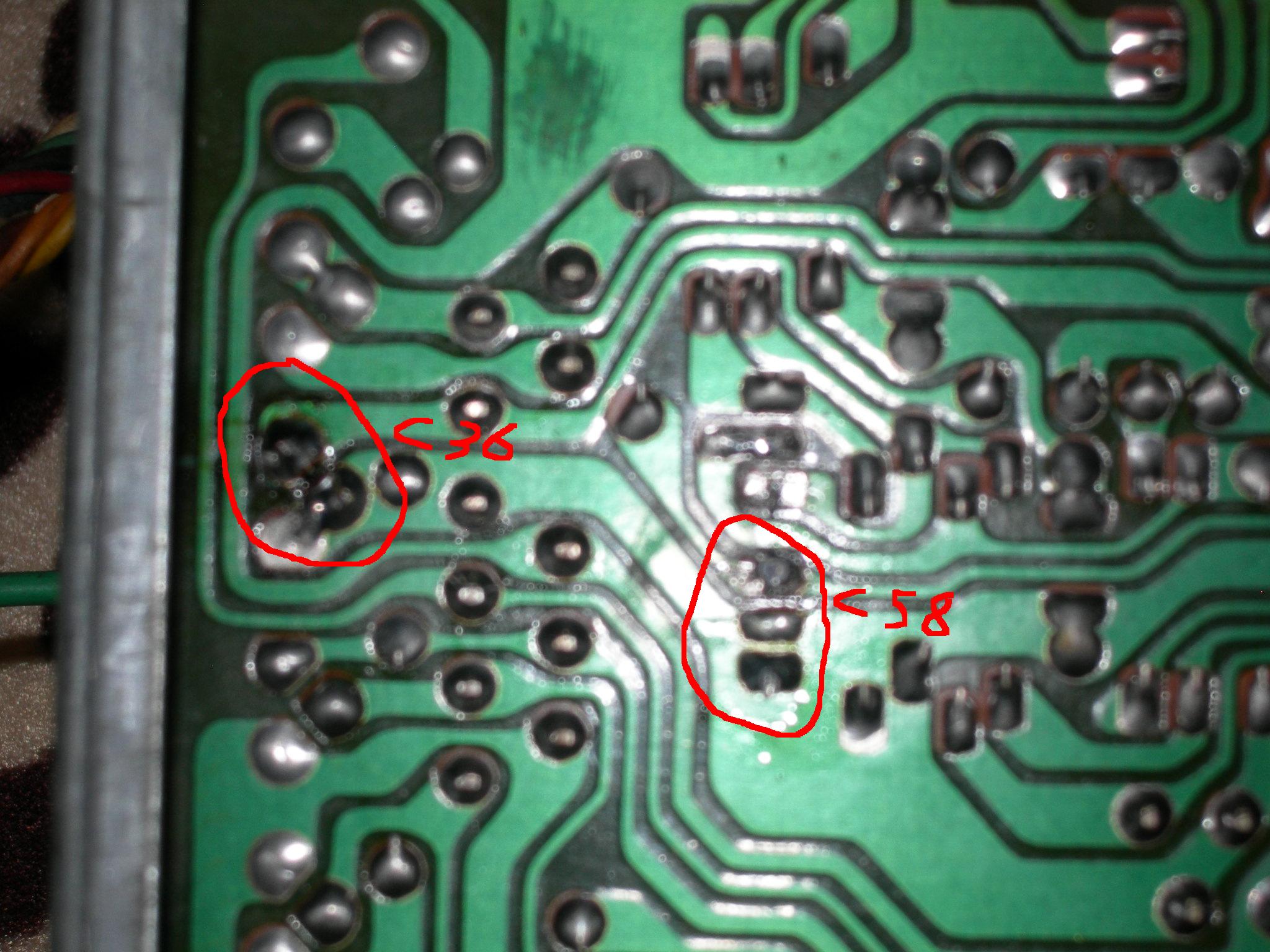

Y'a plein de soudures moches (d'après les photos) : C20, C18, C17, C36...
Quand à C42, je ne sais pas trop comment tu as soudé sur le condo en haut. Il lui restait un moignon de patte ?
Citation de: f4brice le Dimanche 18 Juillet 2010, 20:26:19 PM
C'est pas des soudures, ca, c'est des cyborgs, c'est pour ca:
C20
C17
C18
C36 j'ai pas trouvé sa photo par contre, doit être timide... ;)

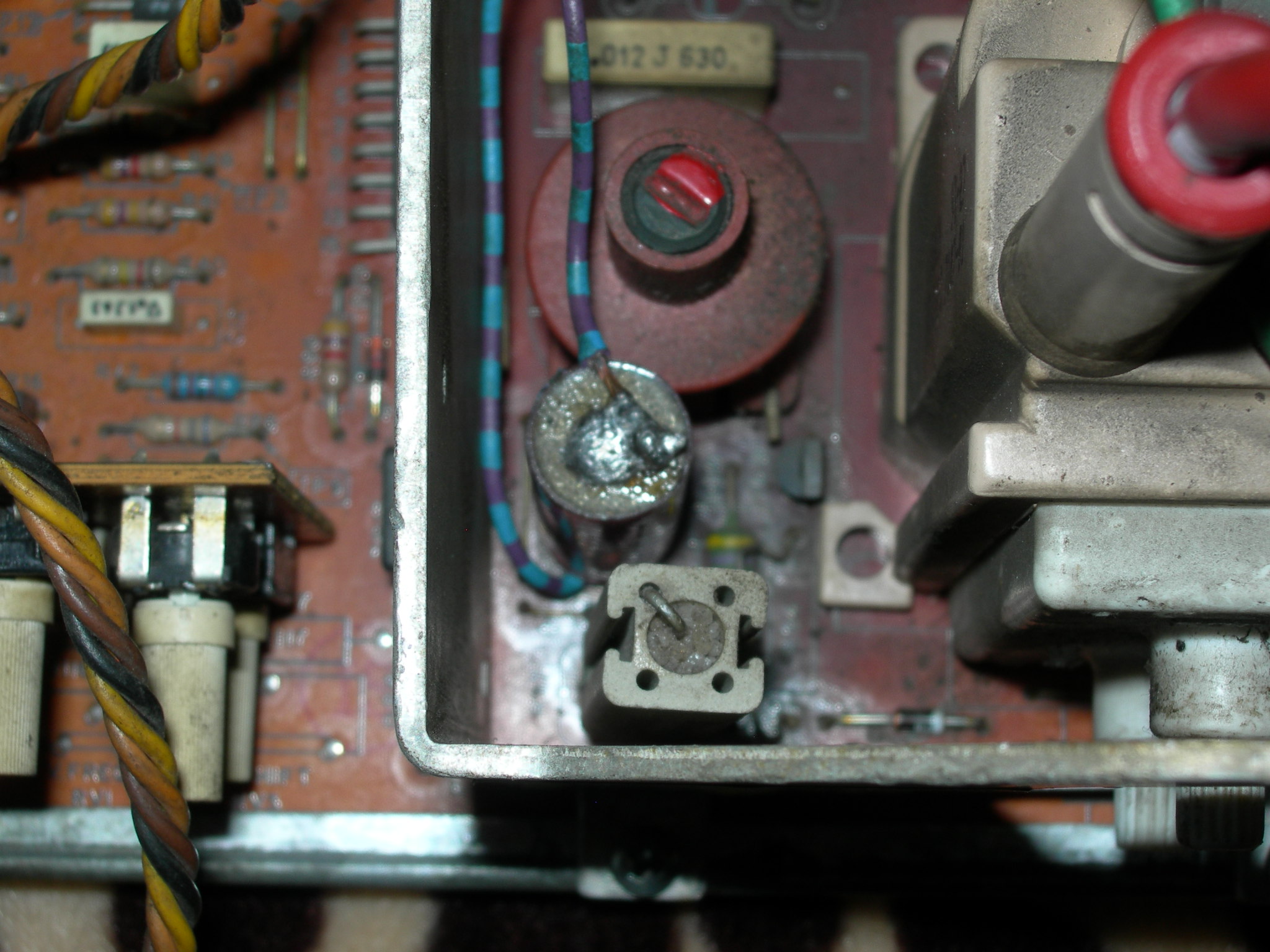

pour c42, je viens d'avoir une idée: mon strap de secours coté composant (fil bleu):
il passe a coté d'une bobine règlable, ça peut pas créer des intérférences ?
