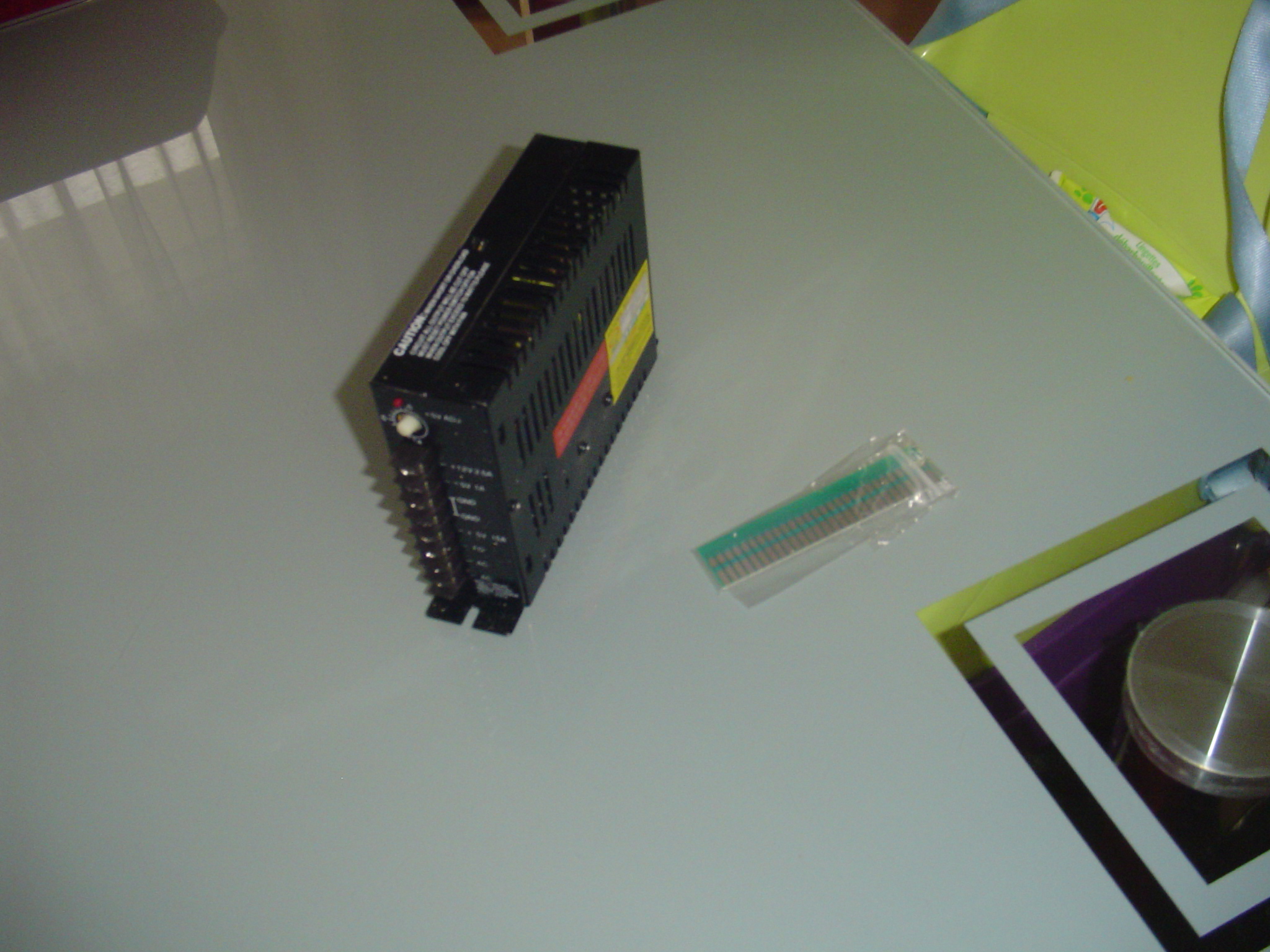

ce matin un petit colis de chez smallcab:
qui contient:
-ma nouvelle alim
-une fingerboard pour faire mon "adapteur exerizer"
donc le WIP du jour:
-brancher la nouvelle alim, tester le 5v, plugger un jeu jamma...
-et voir si mon écran ne va pas me sauter à la figure après mon capkit :-[
stay tuned 8)

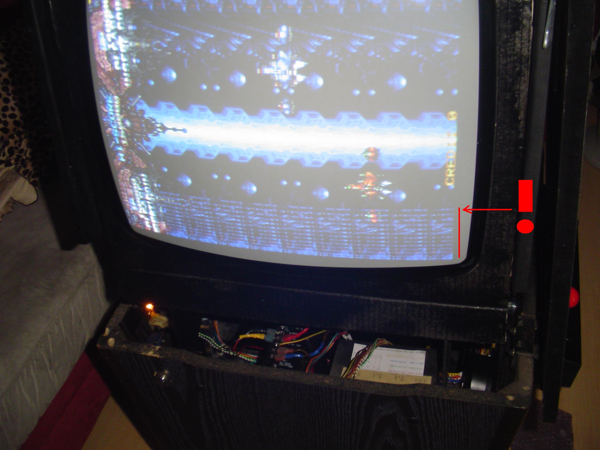

bon.
grand moment, remettre en marche la bète ,c'est stressant:
alors en premier lieu:
-le capkit c'est super, j'ai enfin retrouvé le contrôle sur tous les potards de la platine. je peux regler la largeur, la hauteur, touti quanti, ça c'est super!
-j'ai un peu flippé, ça sentait l'ozone et le chaud les 10 premières minutes, mais aucun condo n'a explosé, et la borne ne s'est pas transformée en bombe.
-après un premier reglage, ( G2 + focus + les 3 couleurs sur la neckboard )je suis surpris, les couleurs sont belles, chaudes, lumineuses...
comme quoi le capkit ça vaut le coup ! :-)=
par contre :
-l'image "tremblote toujours"
-j'ai un prôblème la ou je n'en avait pas avant :
j'ai un retour de ligne sur la moitié de l'écran  :'( :'( :'( :-((
Gc 339, F4brice, les autres HELP !  :'( :'( >:(
edit:
je précise que ces lignes ne sont pas "blanches" comme d'habitude dans ce genre de panne, mais contiennent une image "miroir" du haut de l'écran ;D
ça pue la soudure foireuse quelque part ou une piste cassée ou un pb de faux contact, de masse...argh! j'en ai pour des MOIS avec cette f**king borne... :-((
mamerinside
T'as certainement deja la reponse dans le precedent post... si t'as juste "capkité" (désolé Capello!  =:)) ), ca doit provenir d'une des soudure des condos  :-[
Cependant F4brice est bien chaud en ce moment  :-)=
Citation de: mamerinside le Samedi 17 Juillet 2010, 13:28:57 PM
en gros faut que je redémonte le bastringue et que je refasse 7 h de soudure... :'( )::(
qq'un aurait le schema des pistes coté soudure de la platine du mtc 9000 "ancienne version" =?=
je ne sais même plus ou sont les pistes avec toutes ces pistes cassées / ressoudées... :'(
Quand tu ajustes la position horizontale et/ou la largeur de l'image, le retour bouge aussi ?
En gros, ce retour c'est un repli de l'image sur elle-même ?
Y'a moyen que tu prennes quelques-unes de tes soudures en gros plan ? La photo doit être nette (le mode macro de ton APN est ton ami) sinon elle ne servira à rien !
J'ai besoin de voir s'il peut y avoir des problèmes à ce niveau.
Si tes soudures sont perfectibles, alors tout est possible...  ::)
