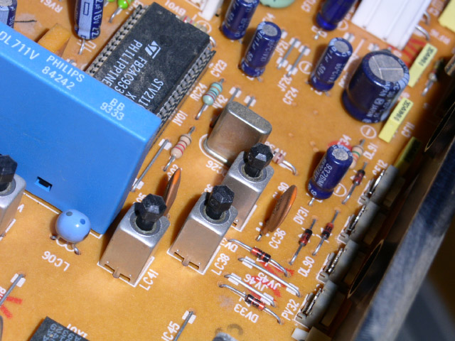

Alors en fait les trois bobines n'ont pas tout à fait le même aspect.
Y-en a une qui s'appelle LL26, la voici (c'est bien LL26, c'est marqué de l'autre côté) :
Ensuite y-en a une autre qui s'appelle LL12 :
Et y-en a une troisième, y-a pas mal de bordel autour, et un composant semble cacher sa référence, quelques millimètres autour, y-a trois références à égale distance ; LL23, LR23, et LC23.
Y-aussi un bobinage, plus loin, sous le tube, mais ça ressemble beaucoup moins à l'image que t'avais posté :

Rien ne prouve que le réglage de la taille H. se fasse par ce type de bobine, et c'est même par sûr que ce réglage soit possible sur ce châssis, comme sur d'autres TV.
Essaye de faire une photo + précise des 4 potards (qu'on voie bien les inscritpions aux alentours).

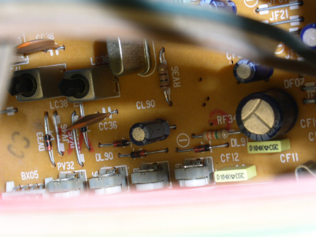

Les 4 potards :

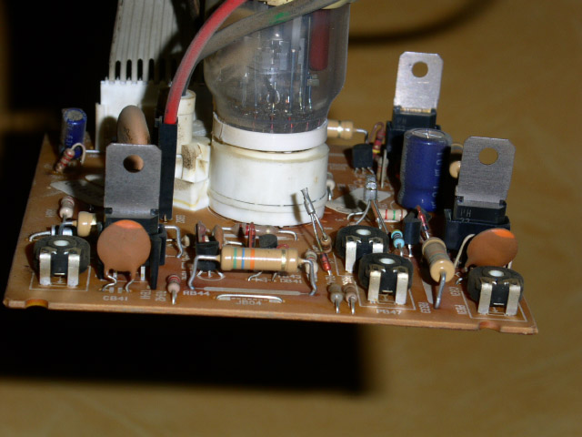

Et la PCB au cul du tube :

CitationC'est les 4 trucs gris et blancs alignés. L'un d'entre eux régle un paramètre qui est semblable au réglage luminosité de l'OSD, comme si ça avait pris la place du réglage de taille H. (car les trois autres potards sont pour la taille/placement V et placement H)
C'est dommage qu'il n'y ait pas d'inscriptions à côté de ces potards (genre V-size/V-pos/H-pos...), et sur les doc et schémas du châssis, rien non plus.
Enfin bon, je pense que le potard en question est très probablement le "sub-bright" (sub-brightness), qui justement permet de régler la "luminosité" générale (en fait les niveaux de noir/gris/blanc).
CitationIl y a aussi ces trucs métalisés tout près qu'on voit sur la photo avec un truc noir qui semble pouvoir être tourné, ces trucs règlent sûrement quelques choses..
Pour l'instant évite d'y toucher.
Mais à mon avis ils ne doivent pas jouer sur la géométrie.
Je vois pas à quoi ils peuvent servir, et pareil pas d'info sur la doc et sur le net.
CitationY-a effectivement des trucs qui semblent pouvoir être tourné sur la PCB au cul du tube, mais y-en a quatre.
Ce sont bien les potards pour les couleurs.
Diminue soit RB41 ou RB47 (potards du vert d'après la doc).
Sinon pour ton problème d'amplitude H. il est fort probable que ce ne soit pas possible (ça arrive souvent sur d'autres TV).
