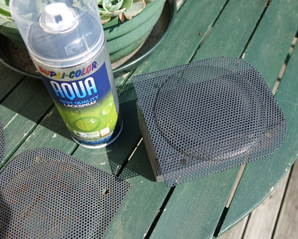

Petit test de peinture sur un cache enceinte ! Couleur validée  8)
Cette gamme de peinture est dispo chez BRICORAMA pour info
