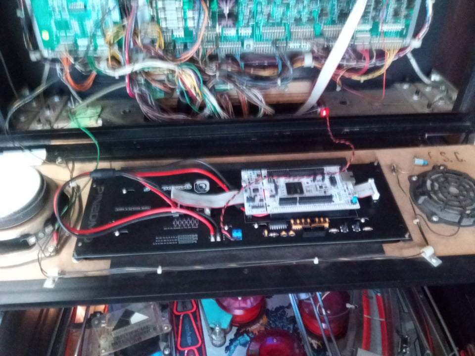

  • Test de la nouvelle version sur le T2, ça se monte parfaitement  ^-
    Contrairement à ce qui est fait d'origine sur la version EVO, j'ai choisi d'alimenter le pin2dmd directement sur le 18v de la driver board à l'aide d'une pince croco et d'un régulateur LM2596.
    En effet, les gars de chez Pin2dmd préconisent de prendre le jus sur le 12v ce qui est une erreur si l'on considère la puissance que peut délivrer le régulateur sur cette ligne.
    Le 18v est en direct après le pont de diode et il protégé par un fusible, aucun risque donc.

    Je viens de monter le mien :
    1. Découper les trous ovales et ronds au plotter/scalpel
    2. Aligner les dalles, les supports imprimes et le shield seul (sans la nucleo)
    3. Mettre les vis la ou il n’y a pas de trou shield
    4. Mettre des spacers pour le shield puis visser ce dernier
    5. Mettre la nucleo sur le shield
    6. Brancher les alims des dalles et du shield …. Et voila !
