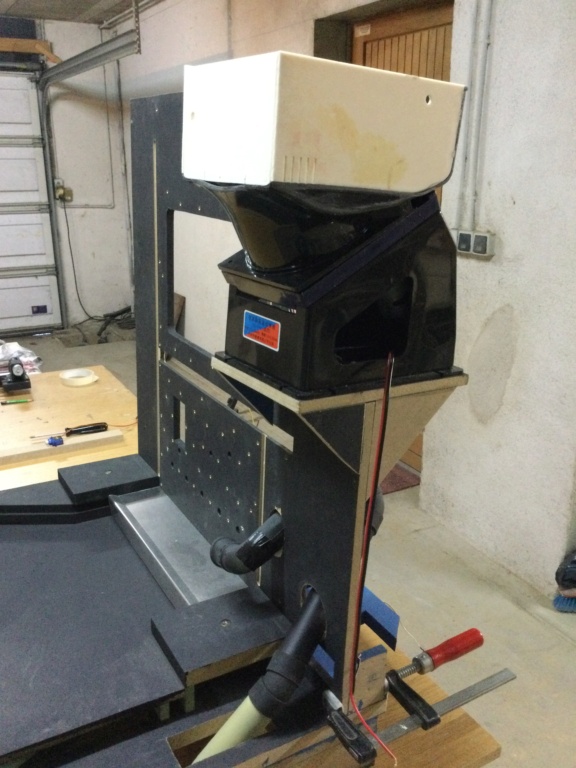

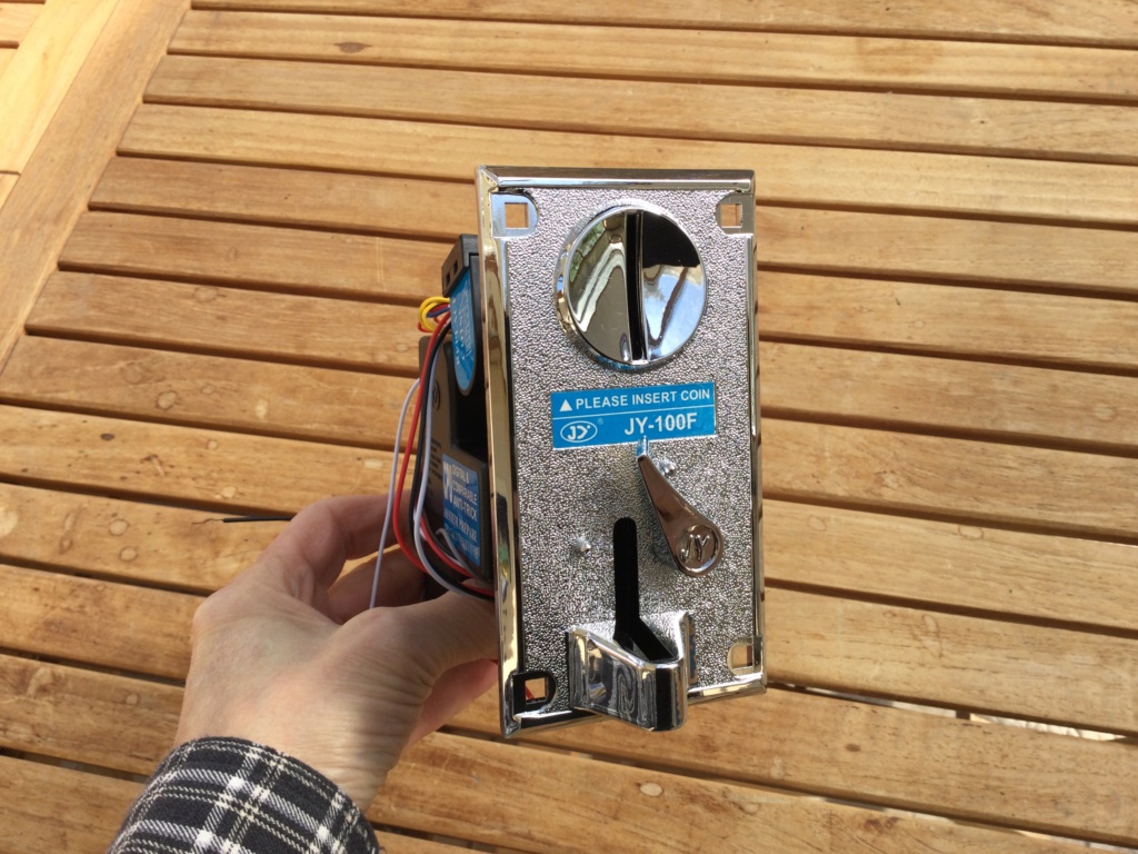

Pour améliorer les choses, je vais utiliser un monnayeur (quelques euros sur Ali) pour détecter l'insertion d'une pièce et grâce à un hopper (distributeur/compteur de pièces, encore quelques euros sur Ali) je vais distribuer par exemple 30 ou 40 pièces dans un gobelet sous le plateau de jeu. Quand le joueur a mis toutes les pièces + celles gagnées, la partie est terminée.
En plus si je compte le nombre de pièces entrées dans la machine, tout ce qui est au dessus de 30 sont des pièces gagnées, je peux afficher un score !
Le réservoir du hopper était très volumineux. Je l'ai déconstruit (c'est le mot savant pour "charcuté dans tous les sens") et reconstruit
Le voilà à sa place sur la machine

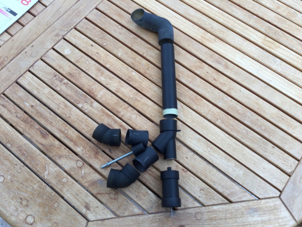

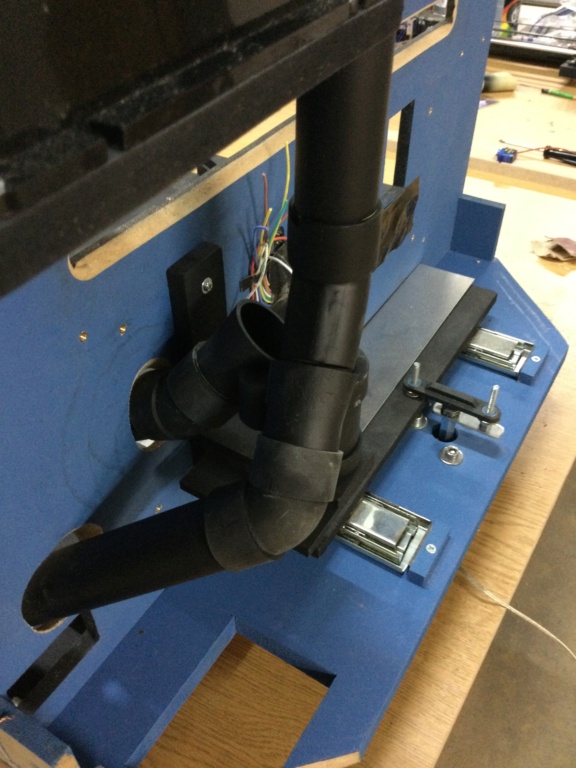

Maintenant la plomberie : j'aimerais bien distribuer des pièces bonus quand un combo est réalisé (avec les détecteurs de passage, voir le post précédent) j'ai donc inventé une sorte "d'aiguillage" qui permet d'orienter les pièces qui sortent du hopper soit sous le plateau vers le gobelet soit sur le devant du plateau de jeu pour les pièces offertes.
Le tube vertical pivote d'environ 1/4 de tour sur un roulement à billes pour mettre sa sortie en face de l'une ou l'autre voie
Position 1
Position 2
Vue de l'avant
La rotation
Le mouvement sera commandé par un servo
À bientôt

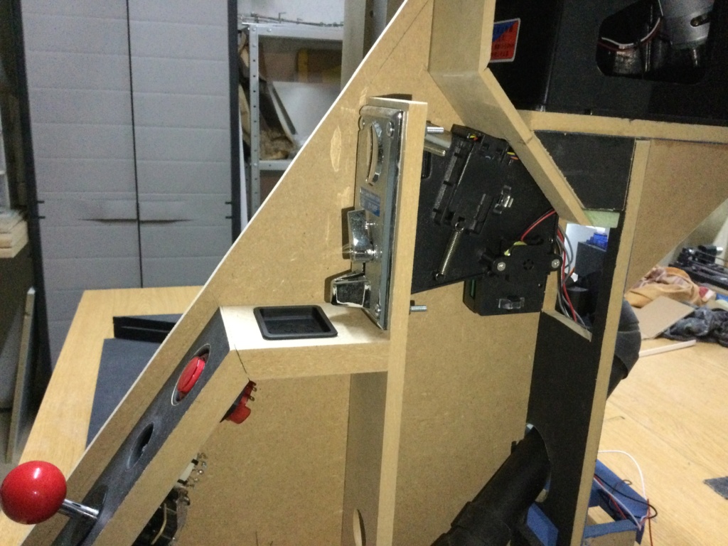

Plusieurs avancées importantes sur cette machine

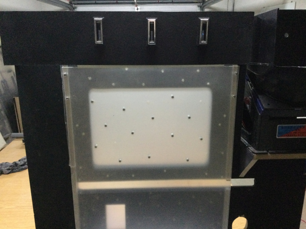

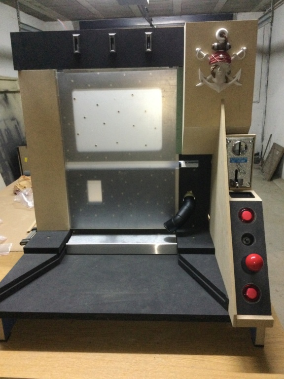

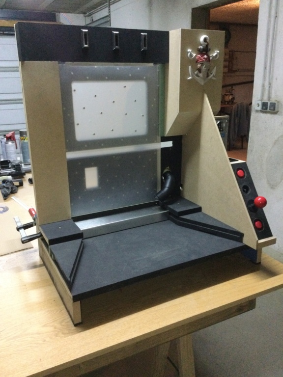

D'abord j'ai fait le panel d'insertion des pièces : 3 fentes en métal pour quelques centimes sur Ali, et derrière j'ai dessiné des supports pour les détecteurs de pièces (une diode laser et un pcb détecteur). La partie supérieure a une fente en forme d'arrondi pour guider les pièces.
Ensuite la partie droite à été compliquée à concevoir, avec des découpes improbables à cause de la forme future avec la vitre et plein d'éléments à loger en peu d'espace : le hooper très volumineux, le monnayeur qui doit rester vertical et non incliné comme j'avais pensé au début, le joystick, les boutons d'action et de réglage... et tout doit rester raisonnablement démontable en cas de maintenance...
J'ai aussi imprimé une nouvelle décoration en forme de skull pirate. L'est encore en cours de peinture...
Et un petit réceptacle sous le monnayeur pour meubler cette zone et accueillir 2 ou 3 pièces prêtes à être "dépensées"
Il manque encore un petit écran pour compter les points...
À bientôt !

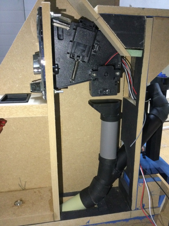

Petit complément : La sortie du monnayeur est juste au dessus du tube de sortie  des pièces  :laugh:
Donc je fais un nouveau raccord en Y pour aiguiller les pièces que l'on met dans le monnayeur vers la sortie gobelet : la pièce que l'on insère est directement rendue, il reste juste à distribuer en même temps 29 autres pièces avec le hooper
Ça évite d'avoir à ouvrir la machine pour récupérer manuellement les pièces insérées dans le monnayeur...  ;)
À bientôt !

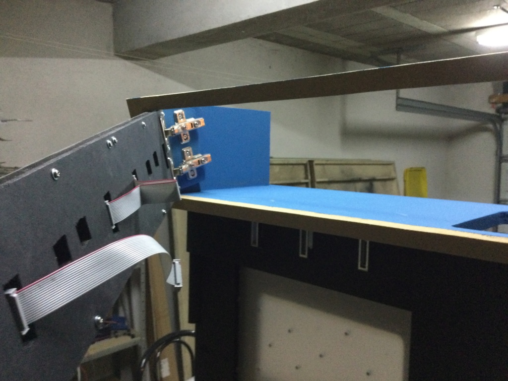

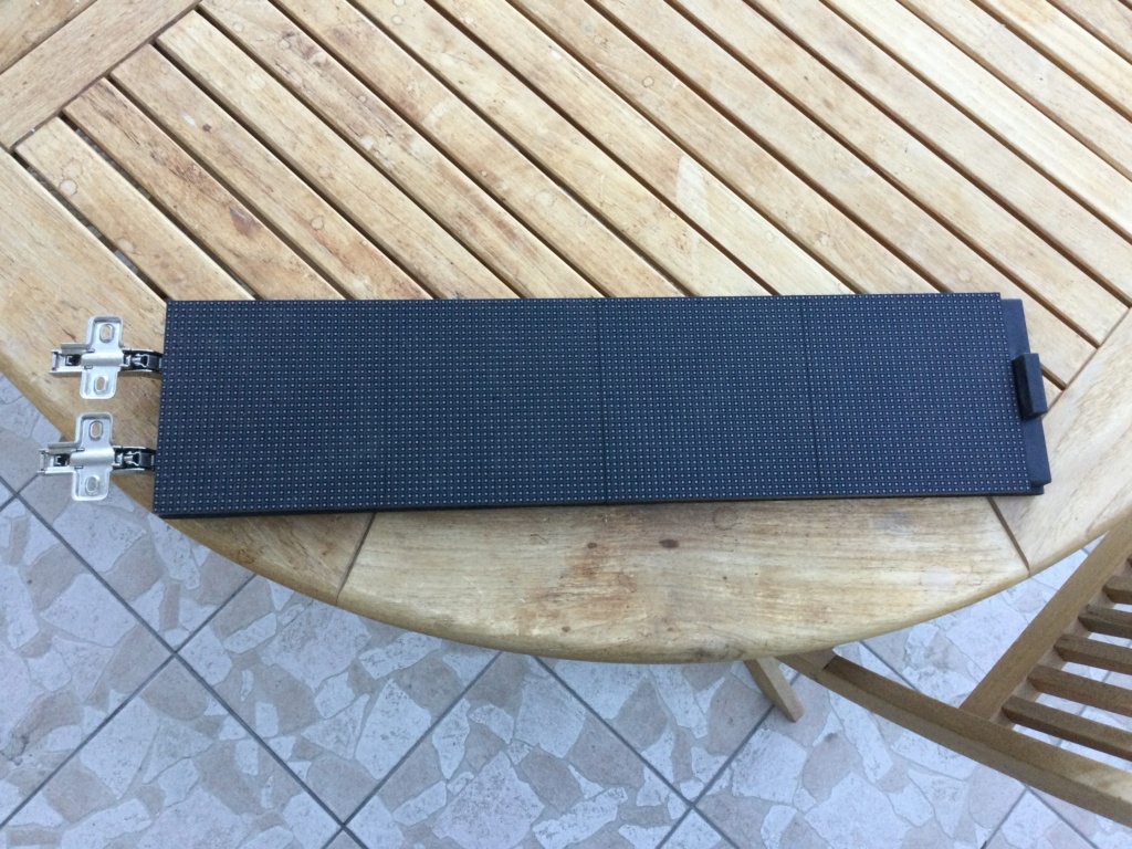

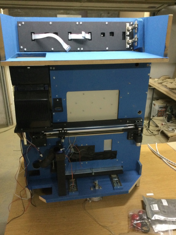

Je continue le montage de cette machine : j'ai décidé de lui faire une maquee avec un DMD (comme sur le Mandalorian)
Évidemment avec une inclinaison improbable, histoire de me compliquer la vie  ;D
Mais il faut que je puisse accéder au hooper de temps en temps pour le remplir... Donc je monte le DMD sur charnières. Il pourra s'ouvrir pour accéder au hooper
à bientôt
