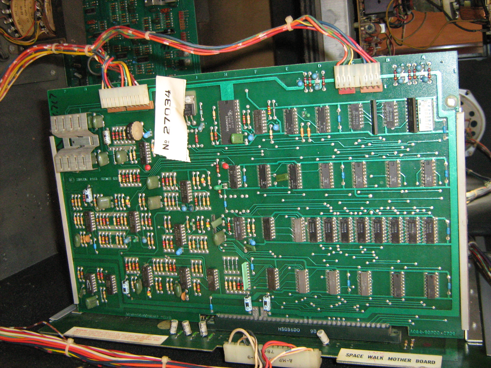

Du coté de la pcb j'ai un peu avancé, du moins dans les limites actuelles théoriques.
Lors du road trip j'ai eu deux pcbs.
Une labelisée space invaders et celle-ci, dans la borne dénommé space walk.
Carotte pensait que spacewalk était un boot de space invaders.
Il n'en est rien.
Space walk est un jeu lui aussi midway de la même époque que space invaders, basé sur le même hardware
que space invaders.
La spacewalk étant resté dans la borne, je n'avait sous la main que la pcb de space invaders pour tenter d'avancer.
Le hardware de midway à base de 8080A, a sur sa carte mère 8 emplacements de proms.
Seulement ma carte mère n'a que 4 proms en place. J'ai donc d'abord eu crainte qu'il n'en manque.
En cherchant avec mame. j'ai vu que space walk fait appel à ces 8 proms (de A à H)

Et comme par hasard, ce sont les quatre estampillées présentes sur la pcb.
Ainsi, si comme je le présume, space walk est devenu un space invaders,
je devrais donc trouver 4 proms sur la pcb de spacewalk.
Et là cette après midi, sans surprise, je retrouve 4 proms avec sur l'étiquette du pcb
le "Walk"  magistralement barré au bille rouge avec un joli "Invaders" manuscrit au dessus.  :D

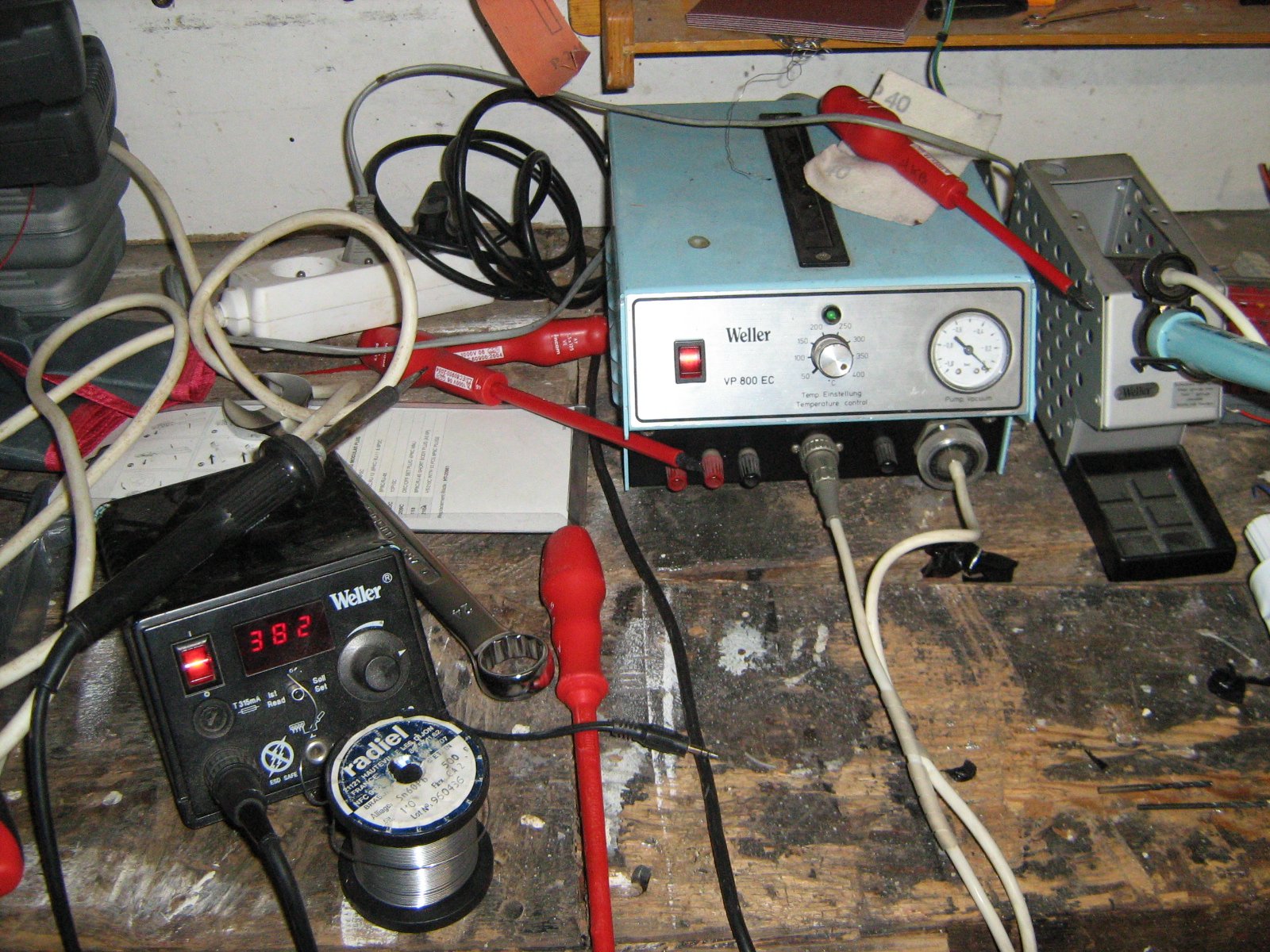

Poursuite de l'aventure aujourd'hui, avec aganim et son précieux matériel :
enfin surtout celui de droite, mon eratz chinois, "velleman" faisant l'affaire pour mes besoins...
pour ceux qui ne devinent pas c'est une station de de-soudage.

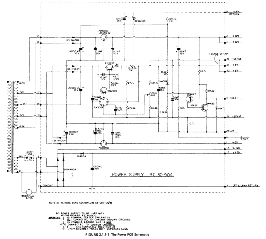

Pour se mettre en bouche, on vérifier tout de suite la tension sur le connecteur du tube fluo.
Nickel, on a bien les 110V. On poursuit sur le carte d'alimentation.

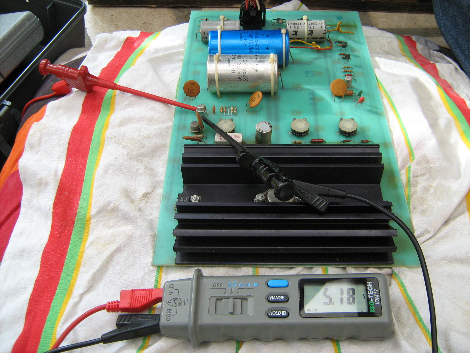

Après avoir un peu galéré pour trouvé les différents protagonistes, nous avons vérifié les 3 tensions (hors charge) aux sortir des régulateurs. On a bien 5V, 12V et -5V.
A priori, on est okay de ce coté là, reste à voir ce que cela donne en charge, avec la pcb branchée.
Nous vérifions le 5V à même le peigne sur la pcb, le 5V est rigoureusement le même. Aucune chute de tension.
A ce moment ne doutant pas du reste de la continuité, Alimention vers peigne que nous ne testons pas les tensions -5V et 12V.

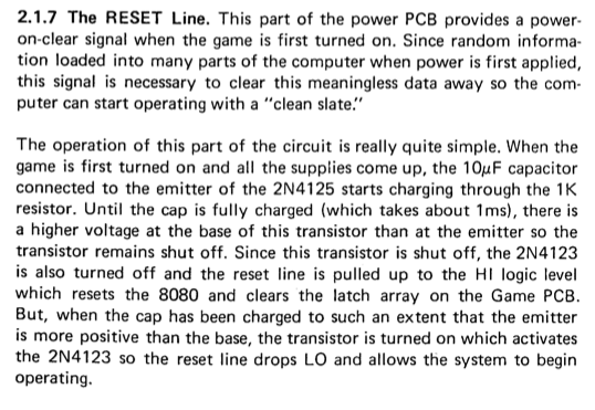

En fait nous sommes un tantinet obnubilés par le circuit de "Power On reset". Après repérage sur la pcb, le circuit est constitué de 2 transistors, le 4125 et le 4123, couplé avec une résitance et une capa.

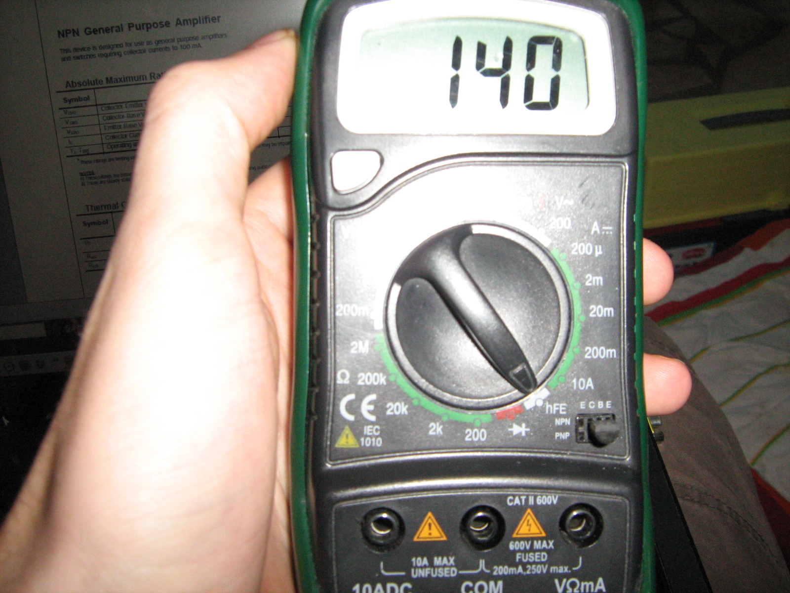

On va tester les transistors, vu que dessouder est une formalité.
J'ai la chance d'avoir un multimètre testeur de transistor, mais je ne m'en suis jamais servi. C'est l'occasion d'essayer :
Avec le datasheet de chacun de trsnsitors, l'un PNP, l'autre NPN, nous vérifions si la plage correspond pour chacun d'eux. C'est le cas. On peut les ressouder, ils sont corrects.
Arrivé là, nous ne voulons pas sortir l'oscilloscope pour vérifier si le "Power on reset" génère bien son pulse. Vu que nous avons été un peu vite tantôt concernant la présences des tensions à même le pcb.

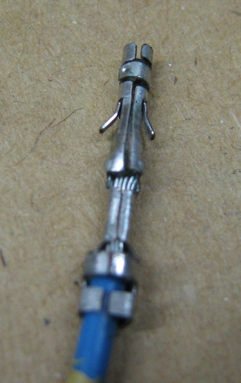

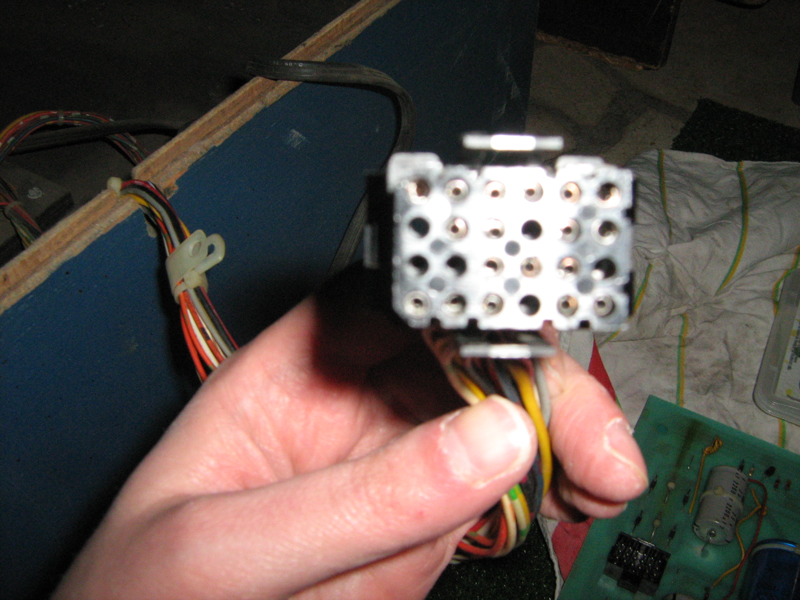

Bordel, il est où le problème ? Sur la prise femelle :
on ne vois pas grand chose sur la photo, mais les contacts du +12 et du -5V sont bien écartés : ils ne doivent plus faire contact, ce qui m'étonne fortement.
Même après pulvérisation de nettoyant contact, rien n'y fait. Pas moyen d'avoir une continuité de la sortie des régulateurs jusqu'aux pins respectives sur le peigne de la motherboard.
Maintenant qu'il fait nuit, nous n'irons plus très loin aujourd'hui, mais nous restons un peu perplexes quant à ce connecteur récalcitrant.
De plus aucune languette d'extraction des pinoches de visible. Nous ne savons pas trop comment les extraire du connecteur.
Tant pis, ca sera pour la prochaine fois.

Fichu molex, problème étrange mais force est de constater que les tensions ne passent pas ce point de coupure....
J'espère pouvoir démonter le contact pour pouvoir le serrer un peu plus. Trouver un connecteur identique me semble très difficile.
Il y a bel et bien 2 languettes de blocage de la broche :
L'extrémité de la broche est fendue. Ca donne l'orientation pour savoir où sont les languettes.
C'est ce qu'il me semblais pour les languettes je me rappeler avoir vu une image dans le genre de celle là.
