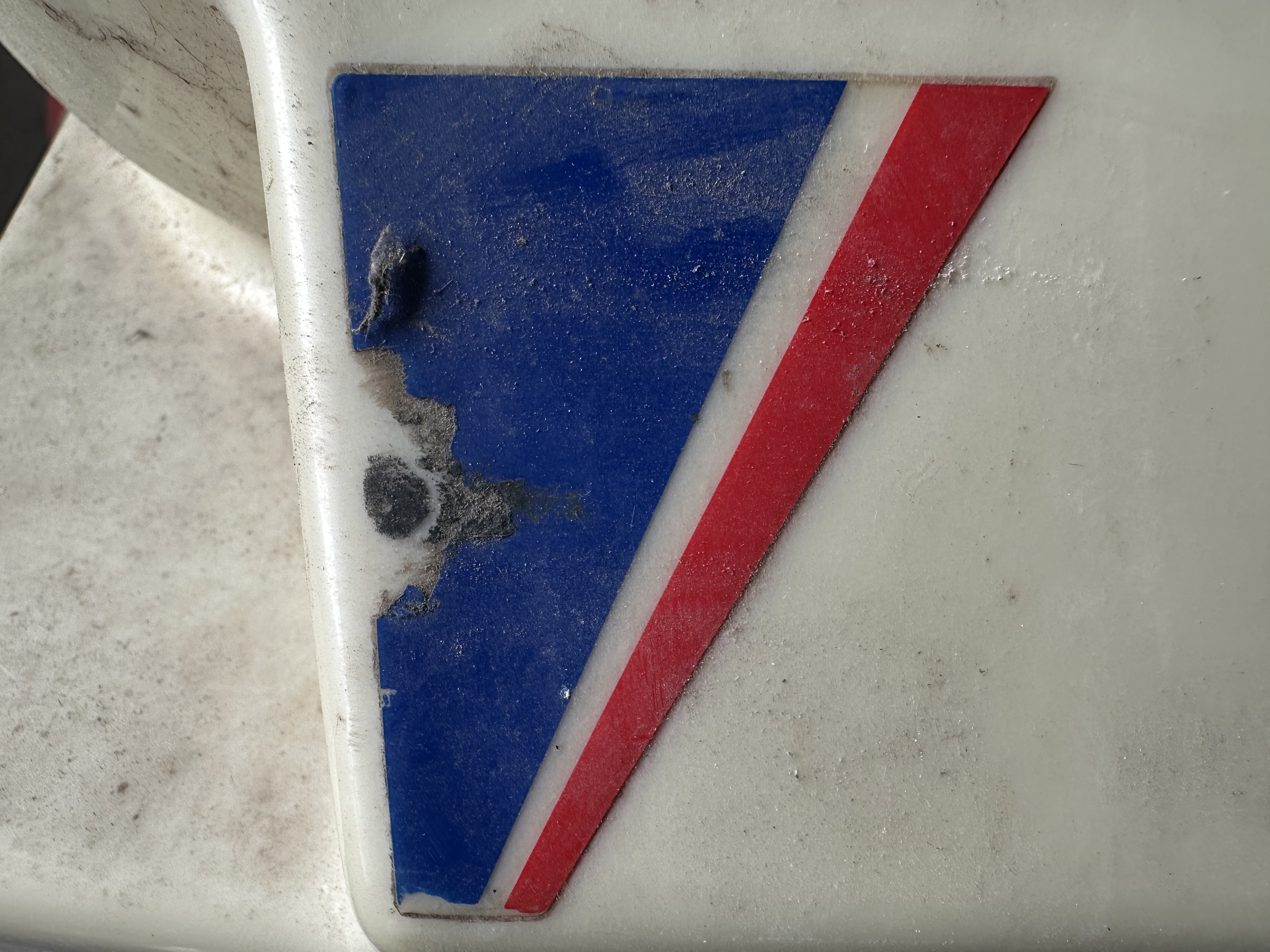

Pour les autocollants, je dirais le sèche cheveux qui sera moins agressif que le décapeur  :) a faire très attention quand même, car le vinyl est relativement vieux et cassant.

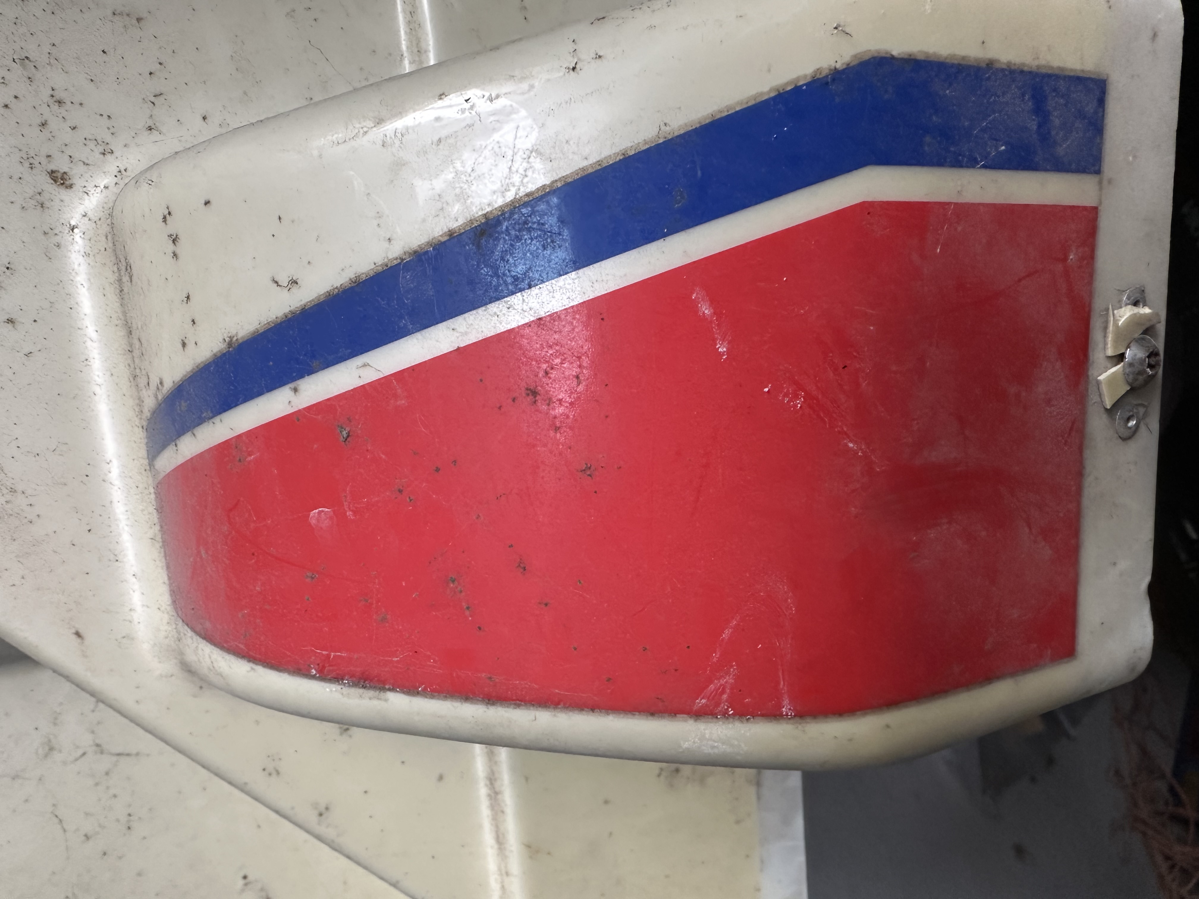

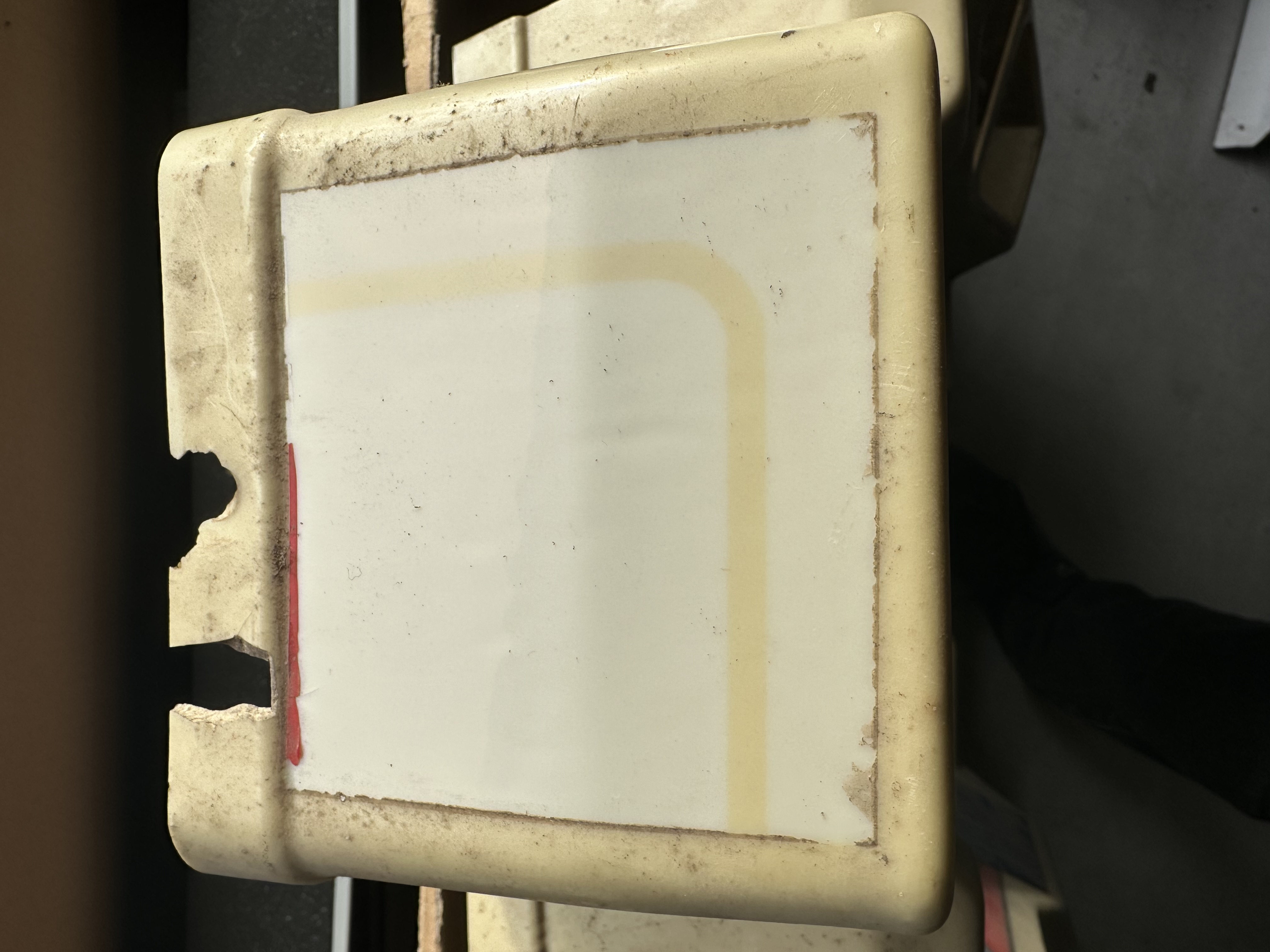

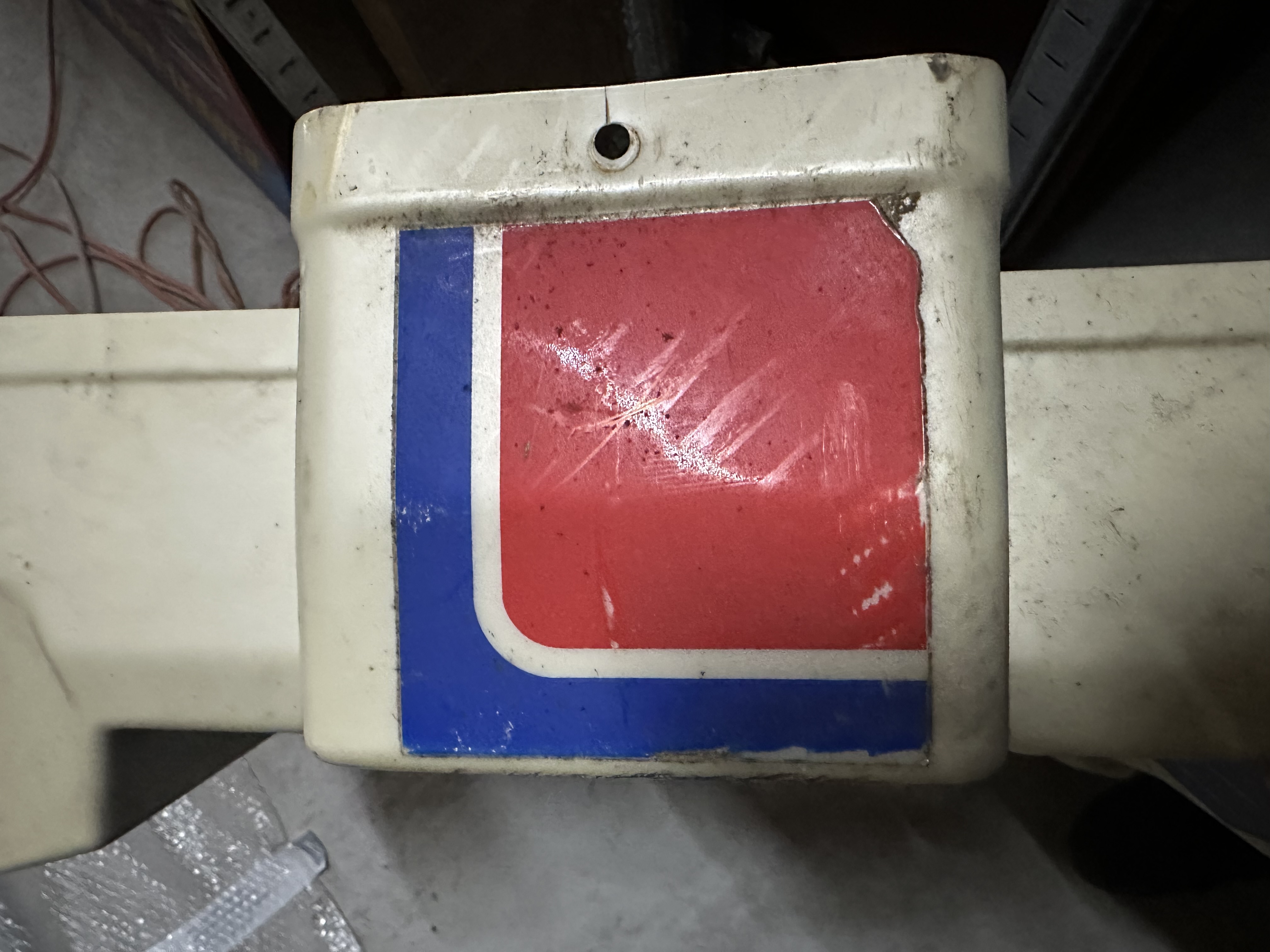

J'ai, donc, commencé a enlever les stickers en débutant par les petits pour me faire la main.
J'ai d'abord enlevé les deux stickers situés à droite et à gauche des hauts parleurs.
Faisant apparaître la couleur d'origine du plastique.
Puis ceux situés à l'arrière de l'écran.
Chacun au nombre de 2.
Je vais les nettoyer et procéder à leur numérisation. On m'a conseillé le 600 DPI.

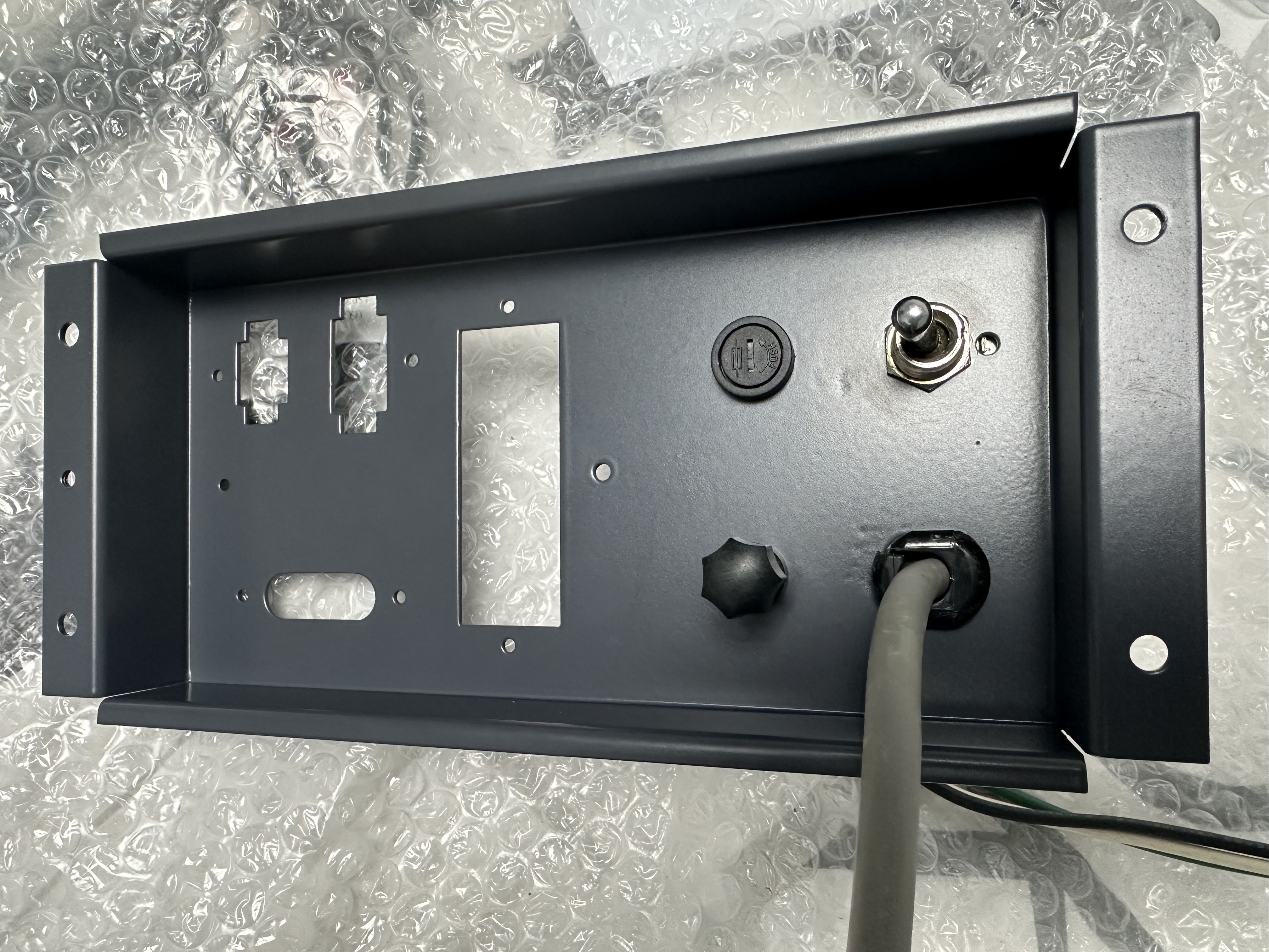

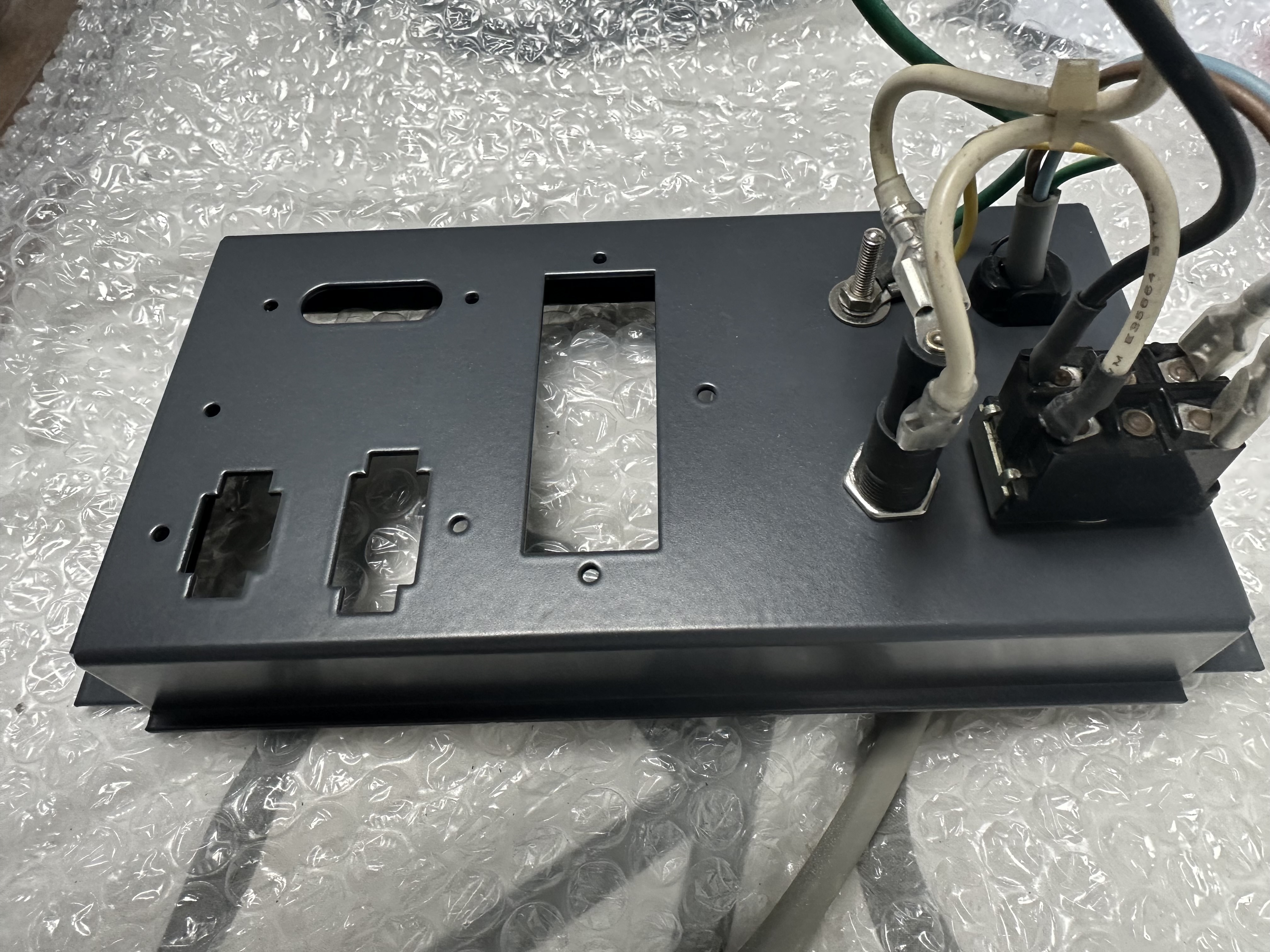

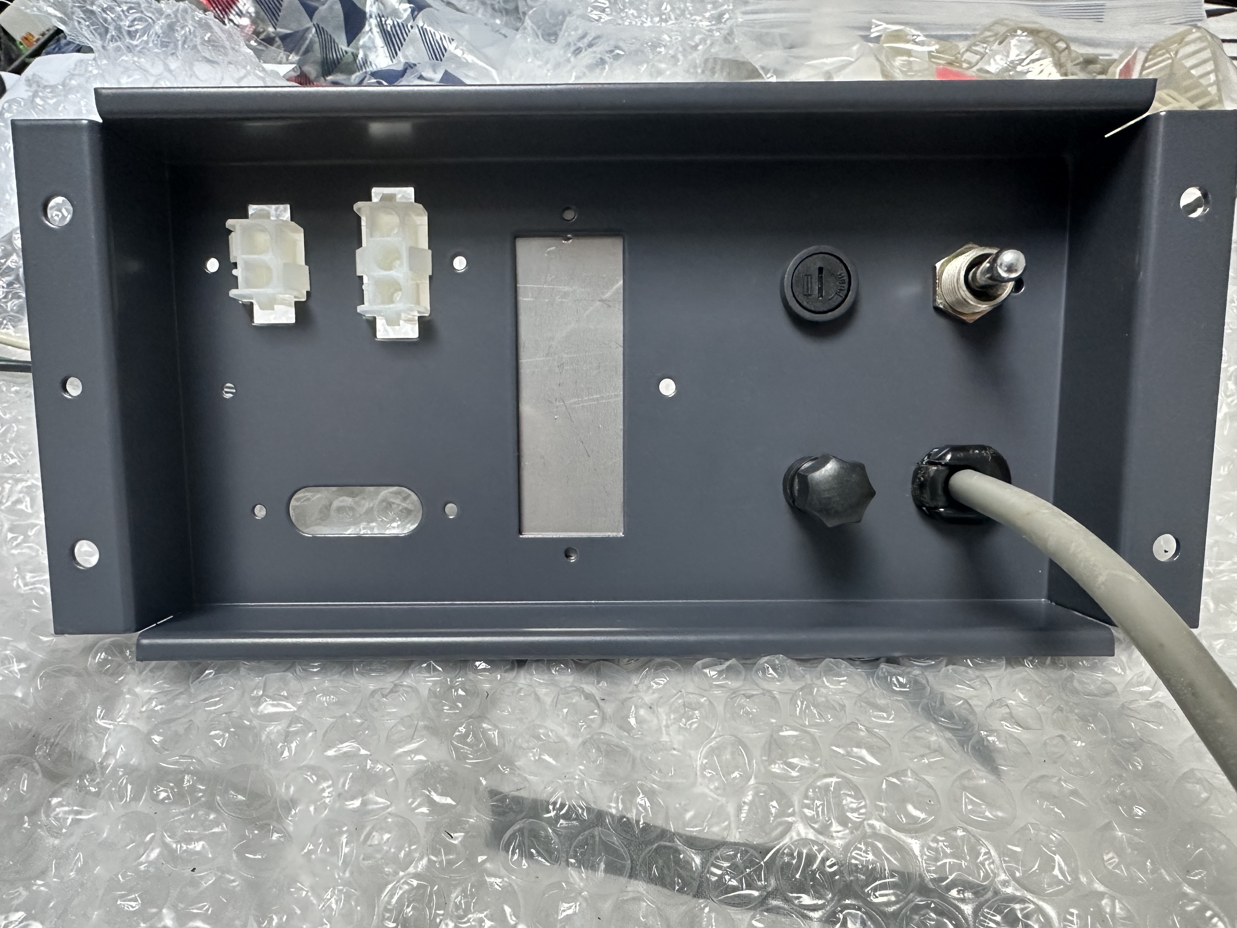

Je me suis occupé aussi de l'AC Unit en réintégrant le cordon d'alimentation, l'interrupteur, le fusible de 8A et la mise à la terre.

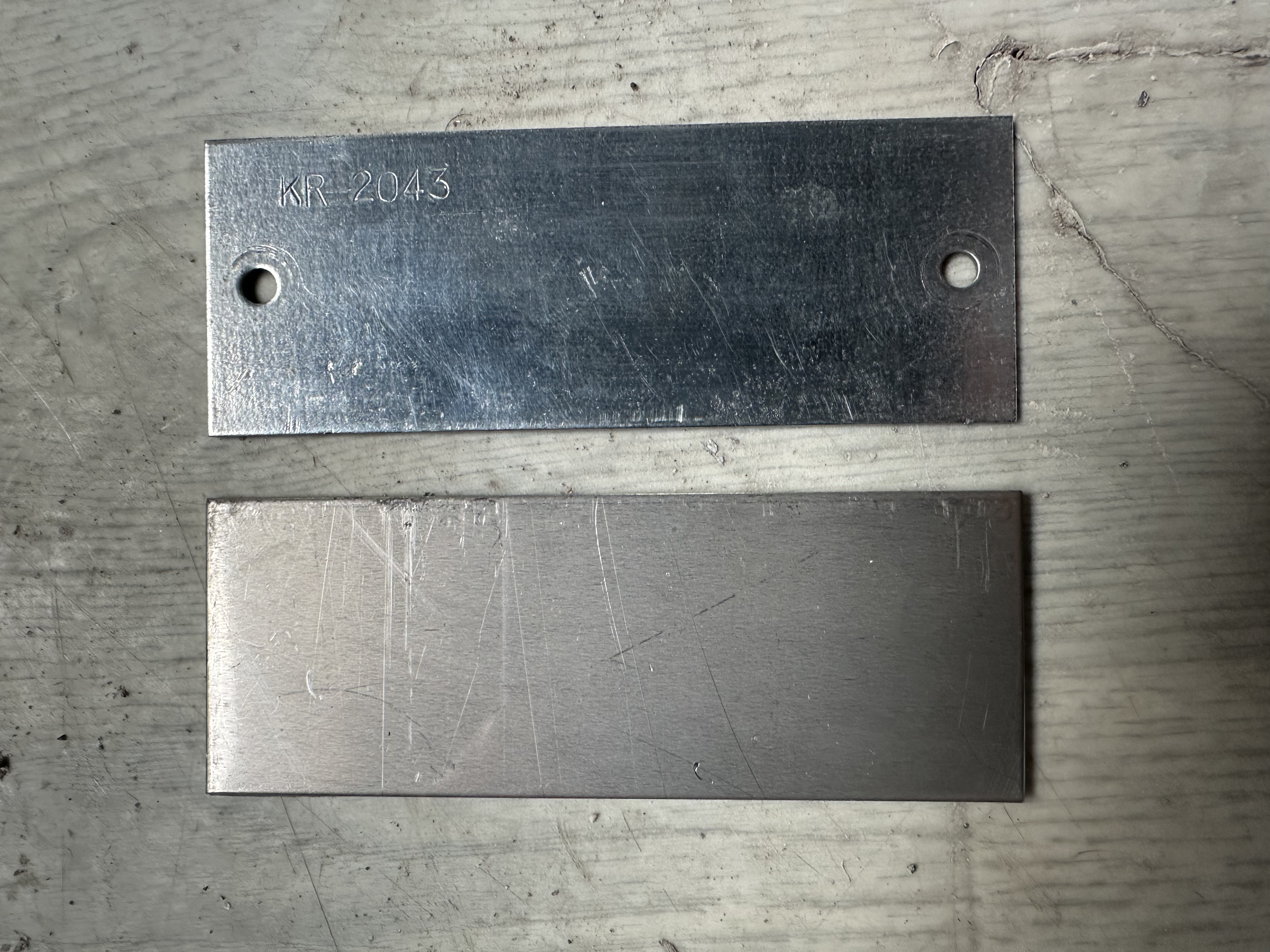

Concernant la plaque dont je parlais précédemment, je suis allé revoir la société qui m'avait fait la soudure près de chez moi. Le patron m'a découpé en vitesse sur une chute une petite plaque en inox. « Cela tiendra mieux que ta plaque en acier » m'a t'il dit :)
Plus qu'à y faire deux trous.

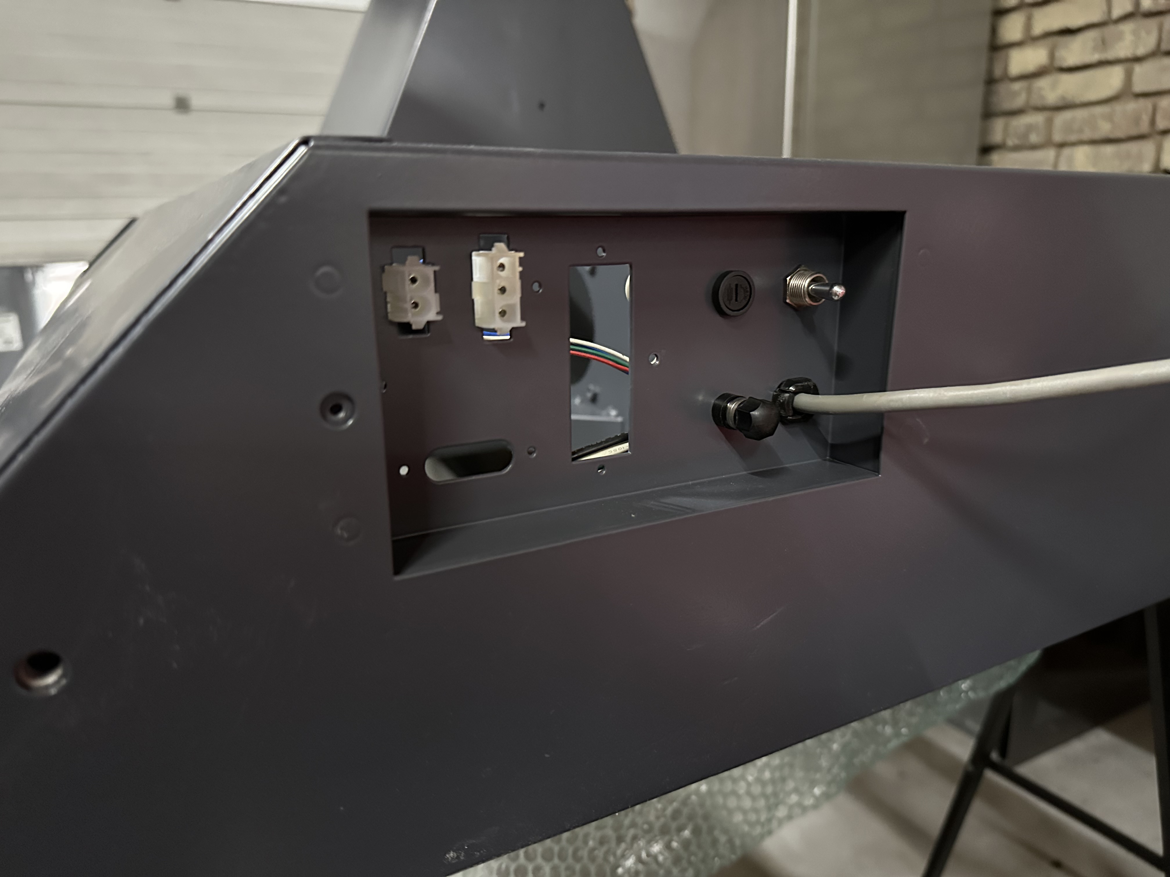

Pour finir. Je l'ai positionné sur l'AC Unit avec les futurs connecteurs de sorties Vidéo / Sync.
La plaque audio devrait suivre d'ici peu. Je l'attendais fin de semaine dernière.

Citation de: mariobros3 le Lundi 06 Octobre 2025, 11:30:07 AMJe vais les nettoyer et procéder à leur numérisation. On m'a conseillé le 600 DPI.
Beaucoup de ces stickers ont un motif très simple : personnellement, je les scannerais dans une définition "moyenne" (300 dpi serait déjà luxueux), puis je les vectoriserais manuellement. Tu as le logiciel libre InkScape qui est très bien. Cela te produira un fichier .svg par exemple, qui te permettra ensuite une impression vectorielle de très haute qualité :).

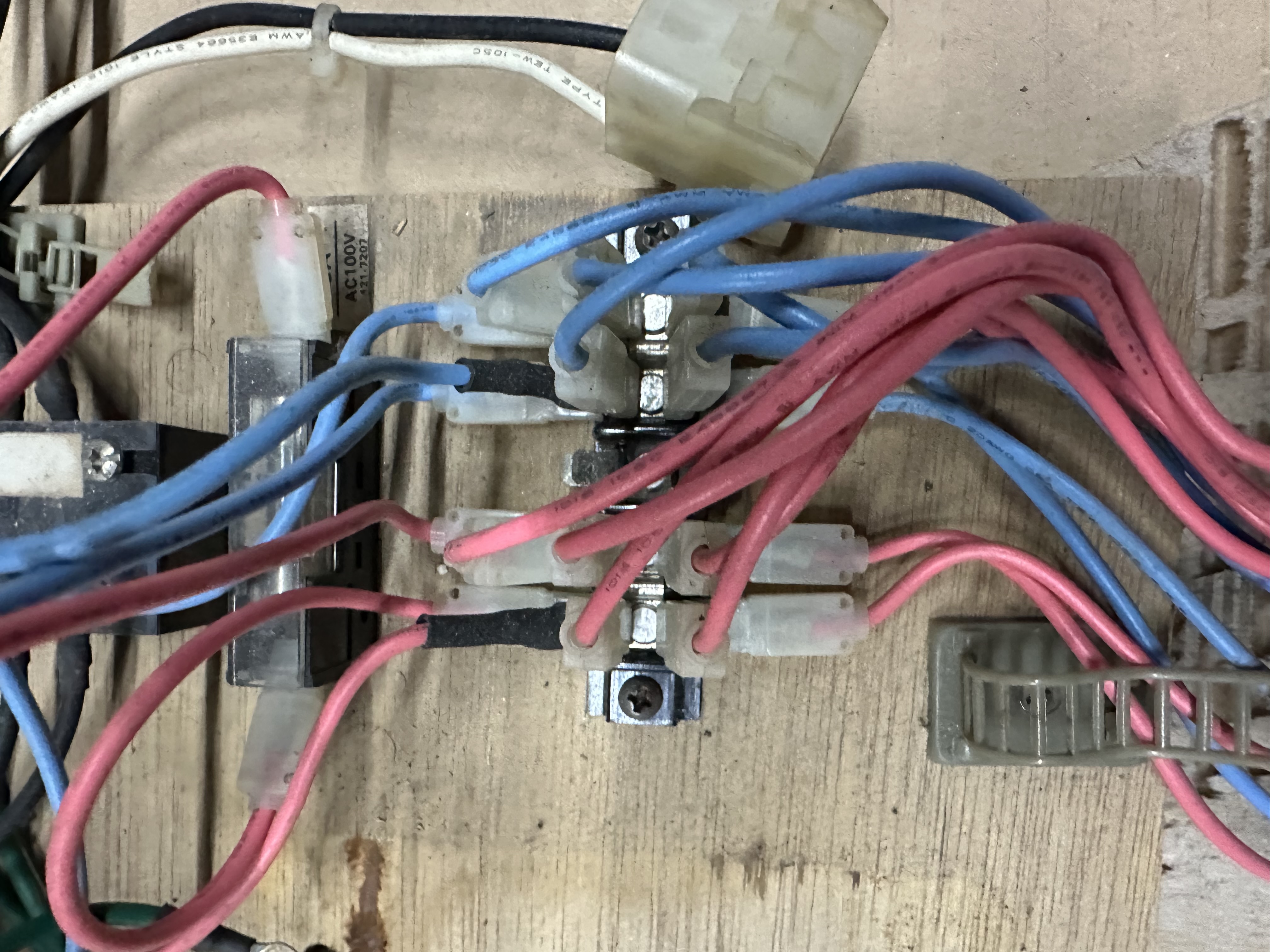

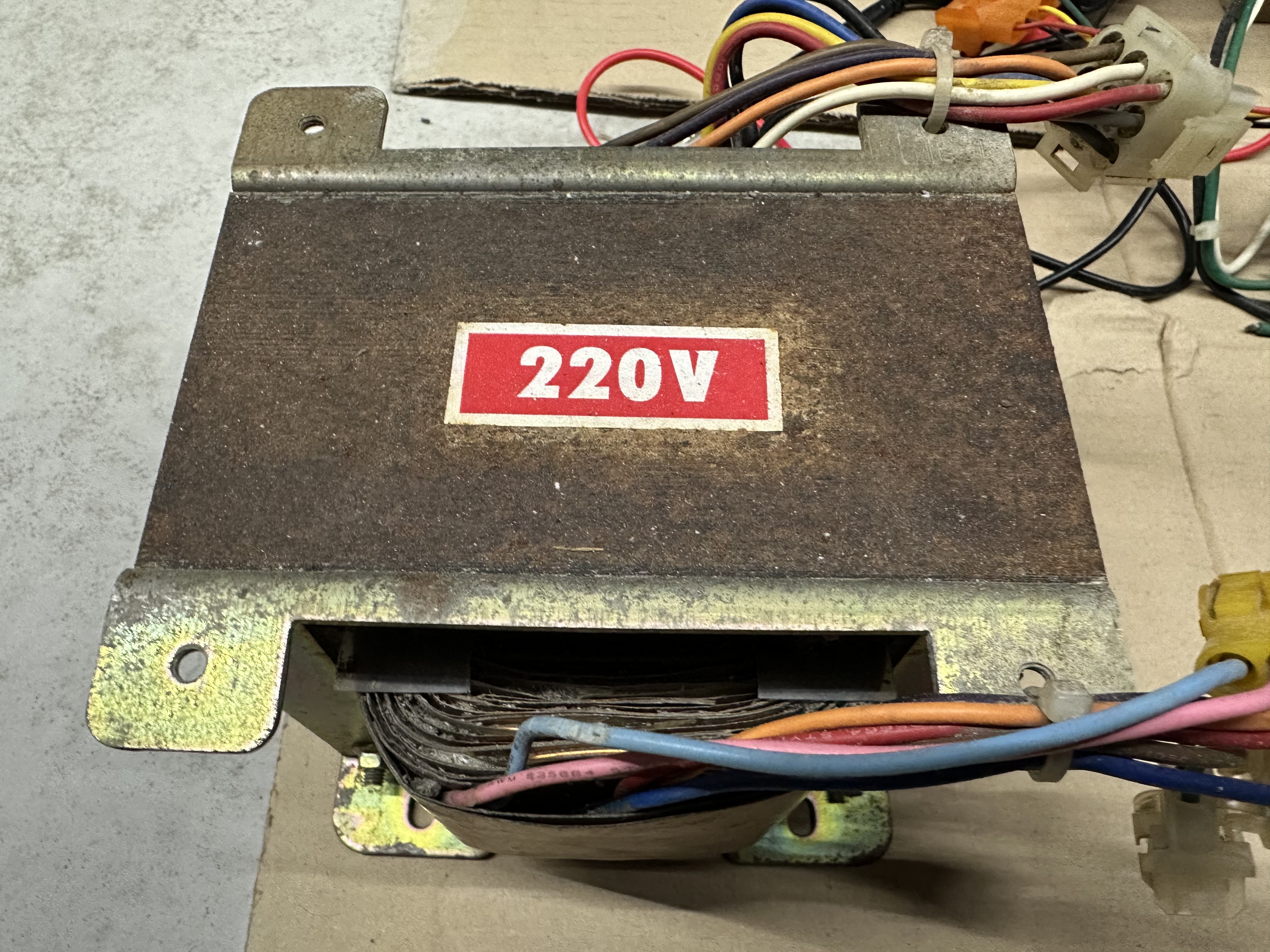

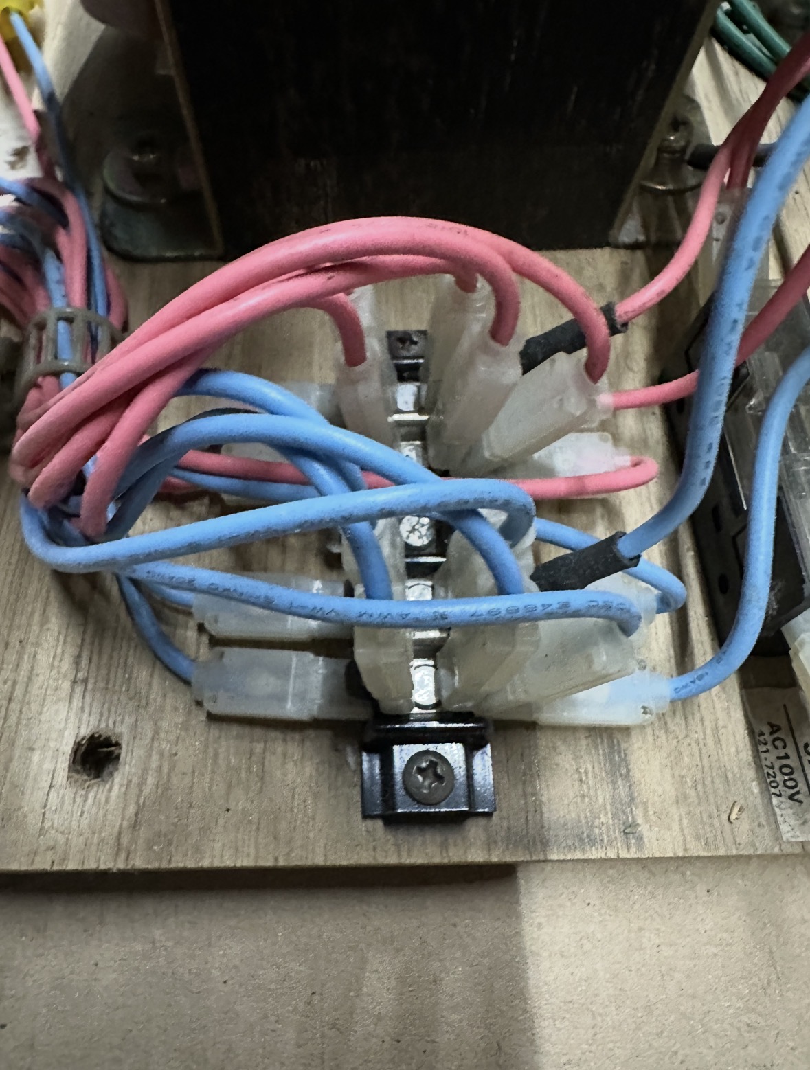

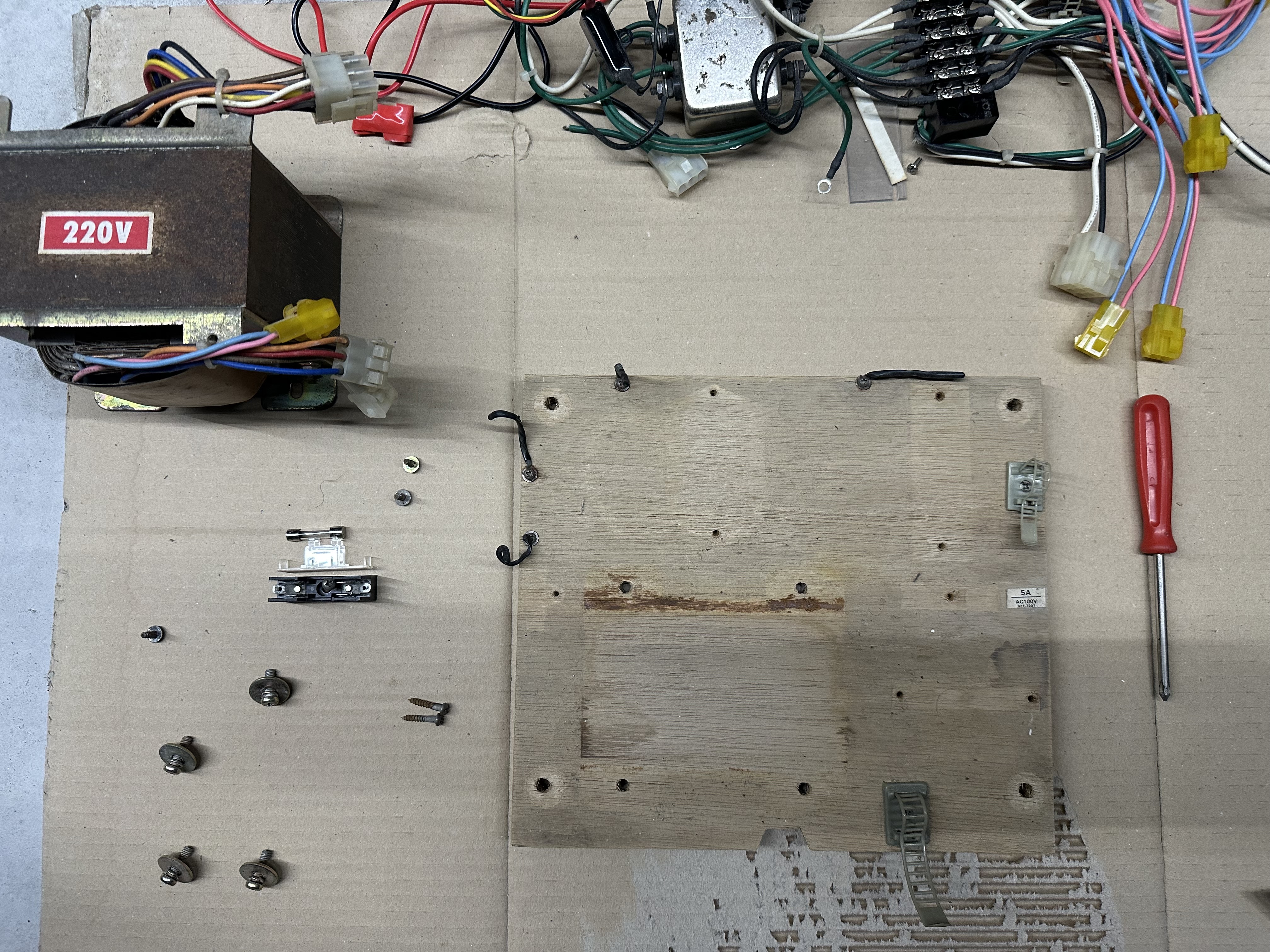

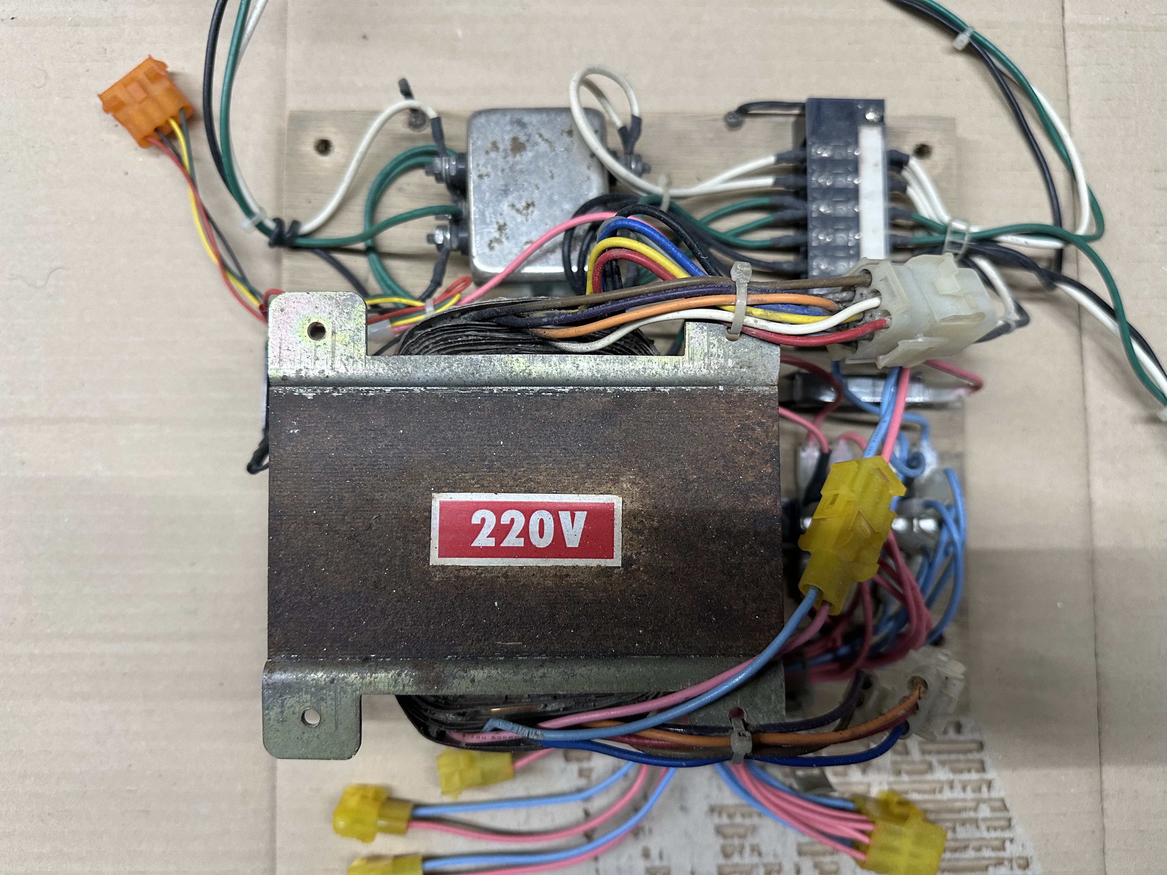

En attendant de revoir la dernière piece pour l'AC Unit, je m'attaque à la suite : l' ASSY PWR SPLY A (YZ-40001).
Je l'avais nettoyé en 2011 avec mes « connaissances » de l'époque. Elle mérite que je me re penche dessus.
Repérage des différentes connections, même si, en recours j'ai le Wirîng Diagram.
J'enlève ensuite le tout pour ne rester que la planche.
Question à ceux qui sont déjà passés par cette étape : quels sont vos conseils pour virer la rouille de ce « monstre » ?

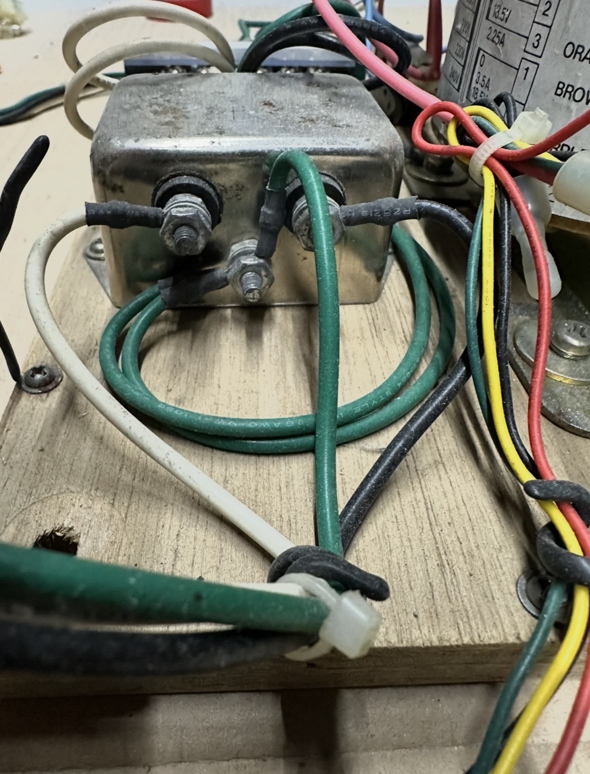

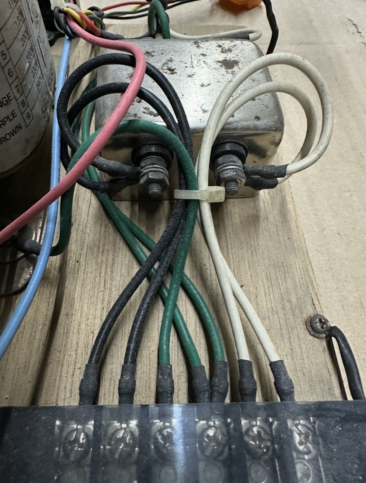

je ne sais pas pour le transfo, par contre pour le filtre, perso je le changerai
Si c'est du 220V, je prendrai un filtre 220V.
On peut en trouver sur aliexpress... en tout cas, c'est ce que l'on a ... tu en as surement aussi sur smallcab....
+1 le filtre secteur est à dégager.
Vu son âge et le temps mal stocké, il va surement lâcher s'il est pas déjà mort
Pour le transfo, papier de verre et brosse métal devrai déjà améliorer l'aspect

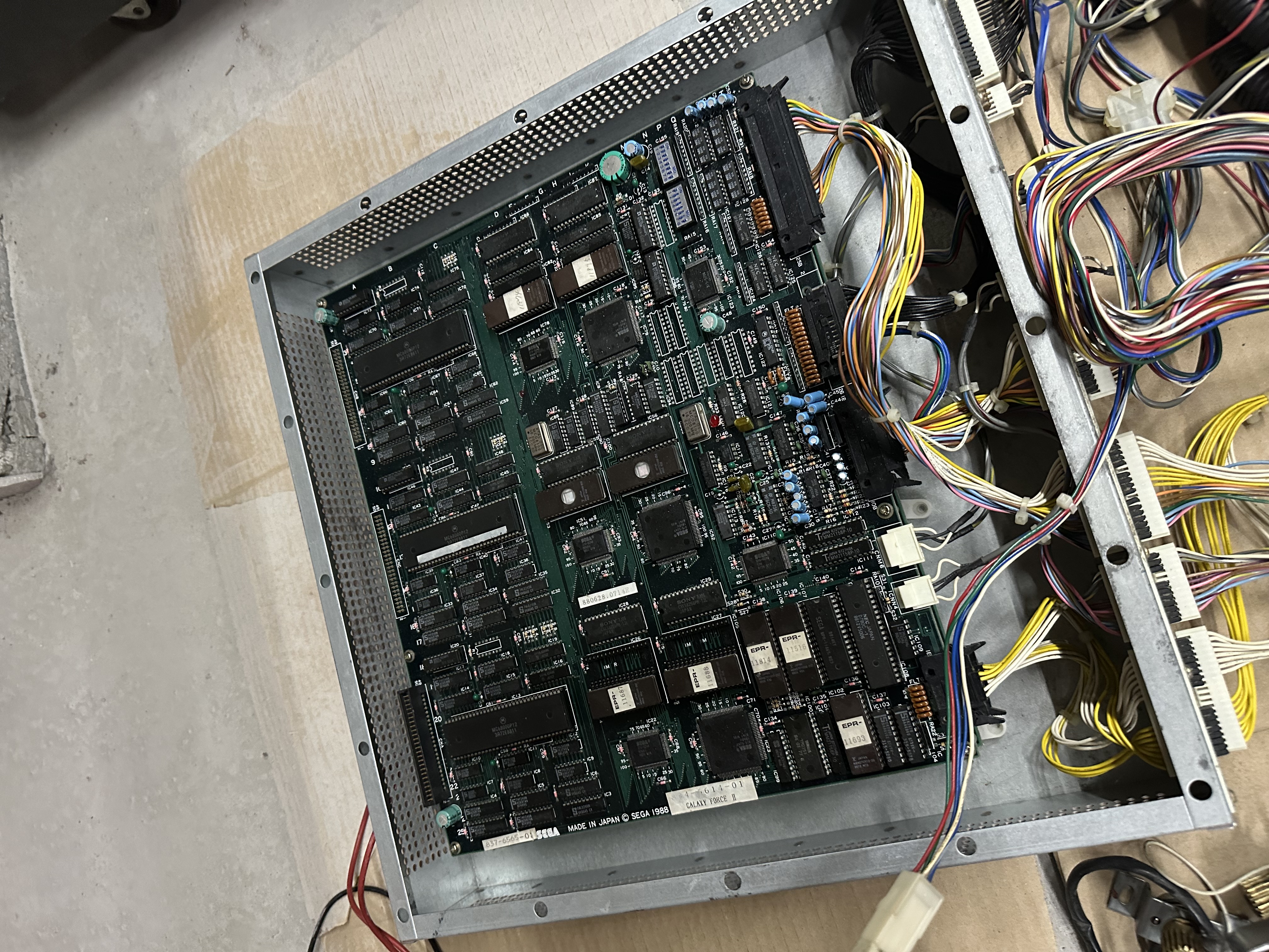

Du nouveau pour le PCB.
Il part ce jour vers le Nord.
A suivre donc prochainement.

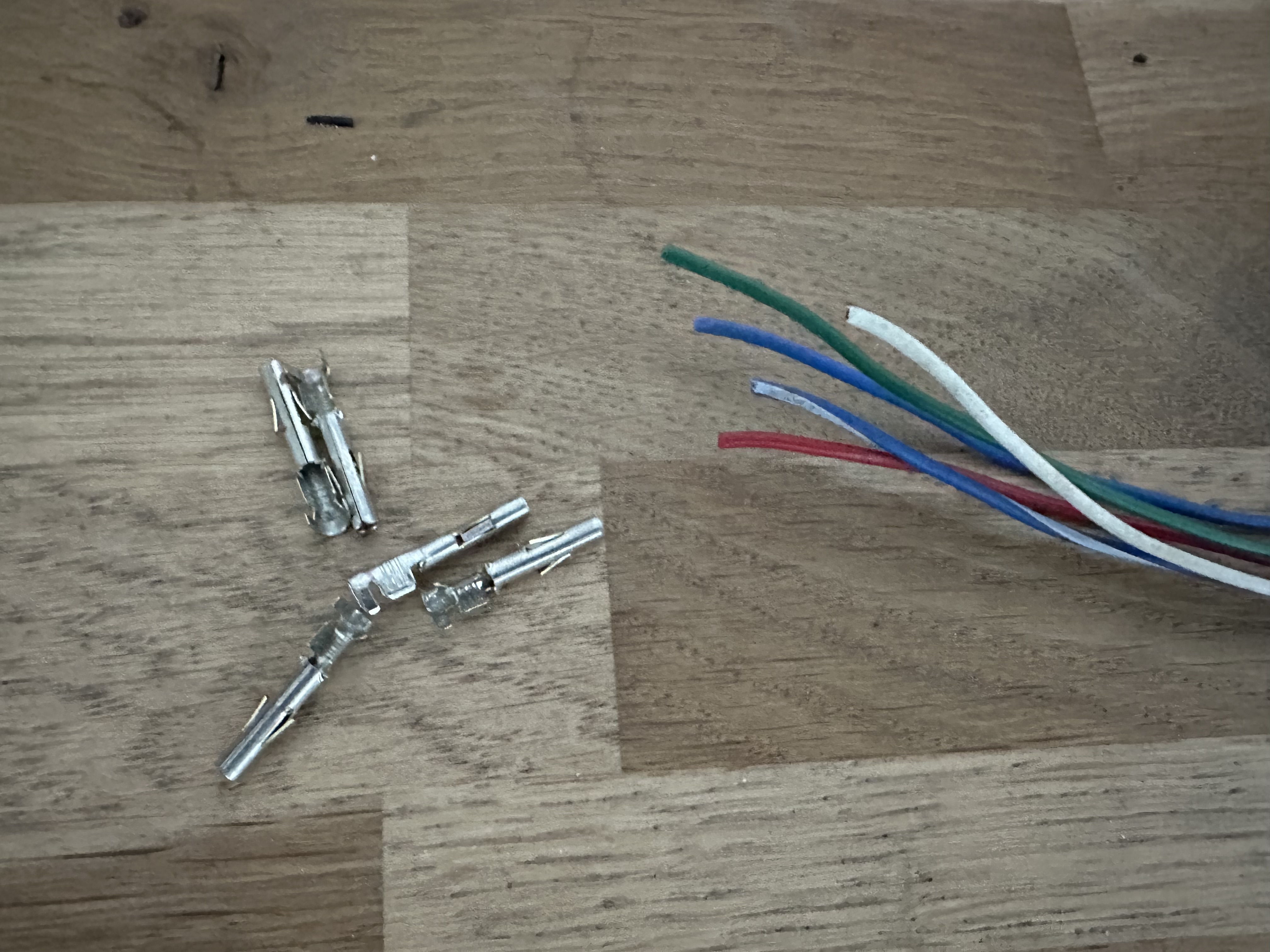

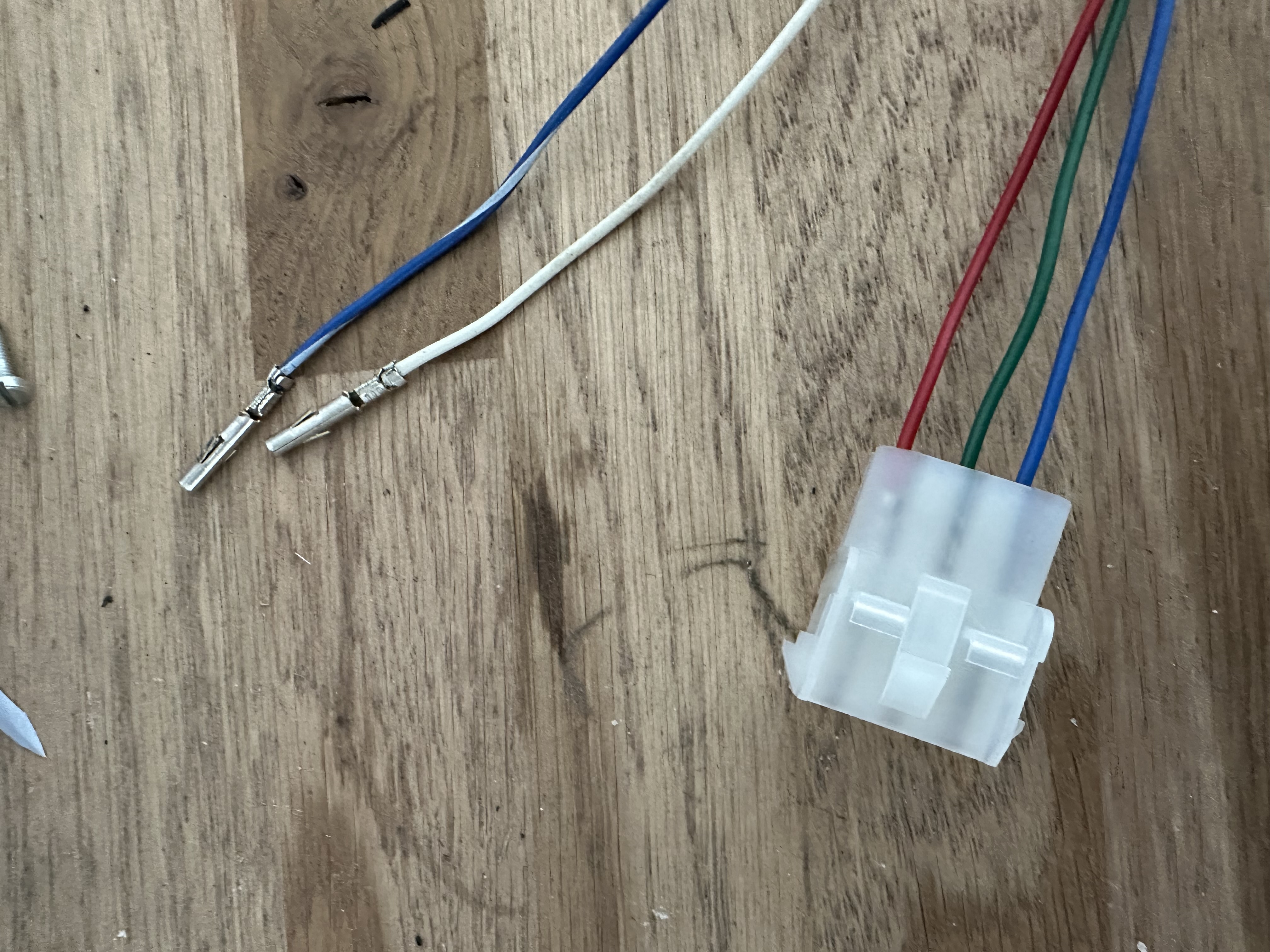

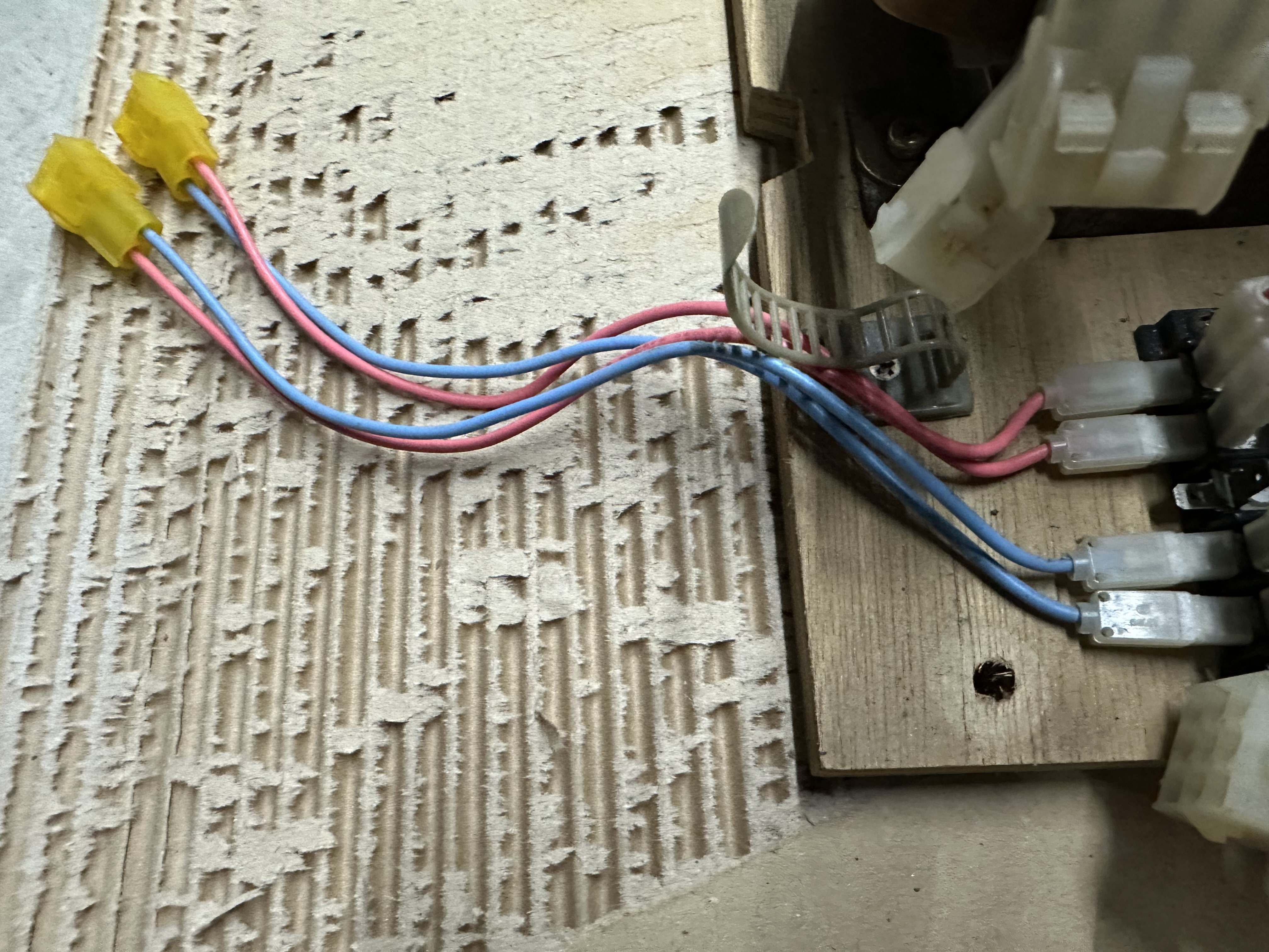

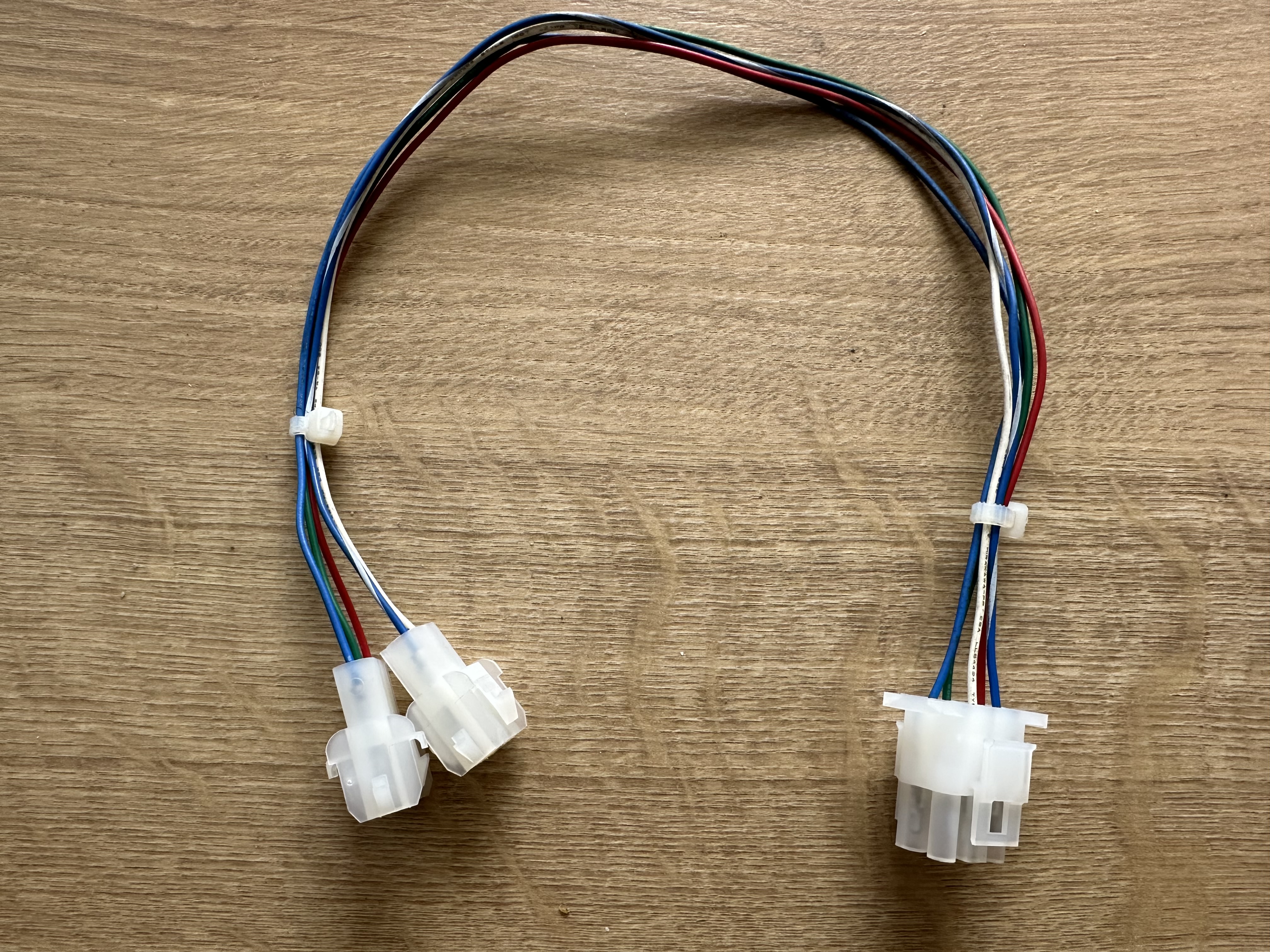

Je me suis occupé de la sortie vidéo externe. Pour cela il me fallait deux connecteurs Molex femelle de 2 et 3 Pins et un connecteur Molex Mâle de 6 pins. Les pins correspondant. Ainsi que 5 fils (Rouge, Vert, Bleu pour la vidéo et Blanc et Bleu / Blanc pour la Synchro)
J'ai donc un câble Vidéo optionnel (SGB-3898-44) que je vais pouvoir intégrer à l'AC Unit.
Le câble Audio devrait suivre quand son support daignera arriver :)

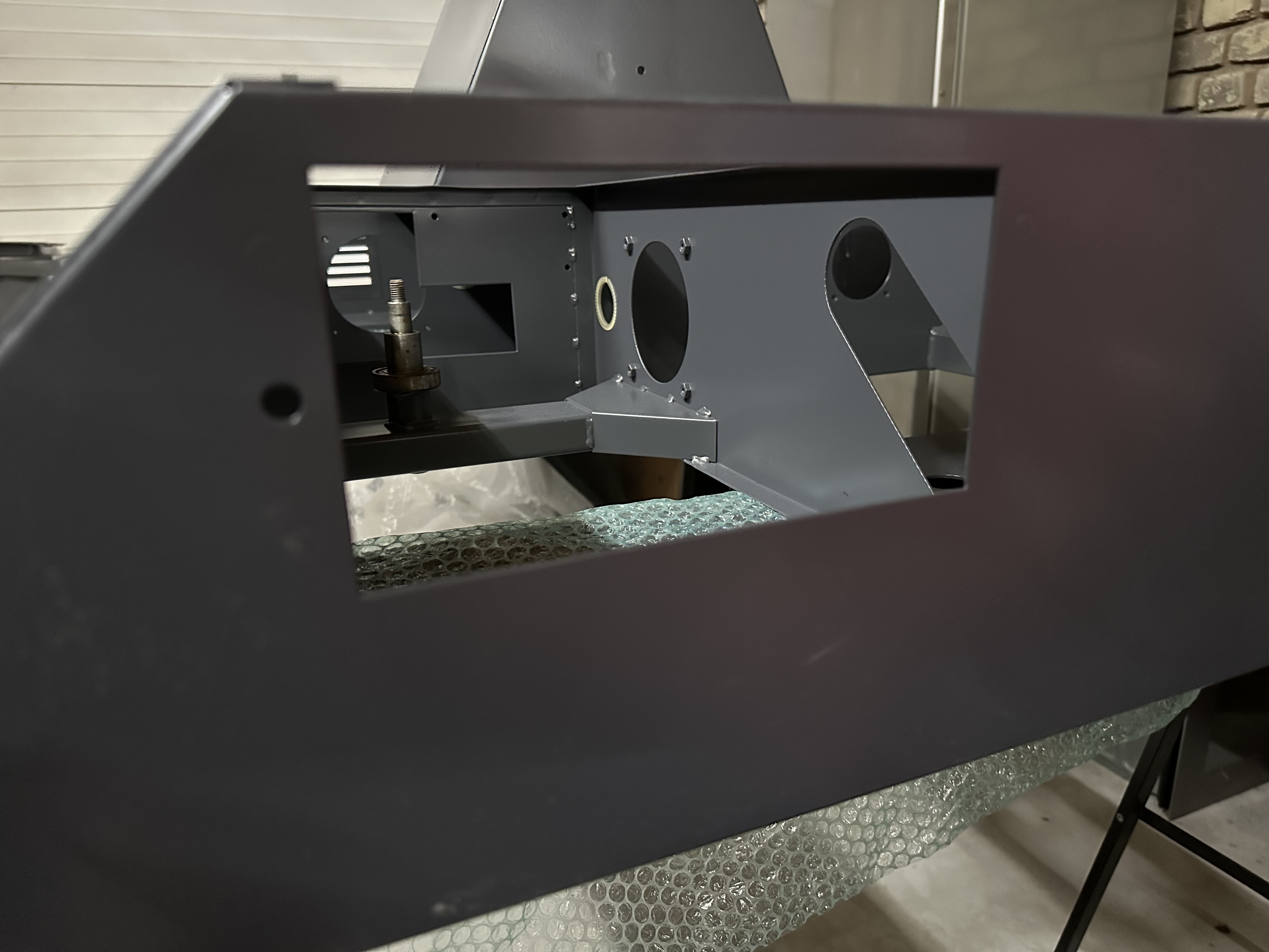

La base est maintenant posé sur deux tréteaux pour + de facilité.
J'ai ressorti les plastiques de protection pour les passages de câbles.
Afin de les positionner sur la base.
Je place l'AC Unit.
Et découvre un petit problème.
Les vis ont été recouverte de peinture donc pas possible, pour l'instant, d'y mettre les 4 boulons M4.
A suivre ...

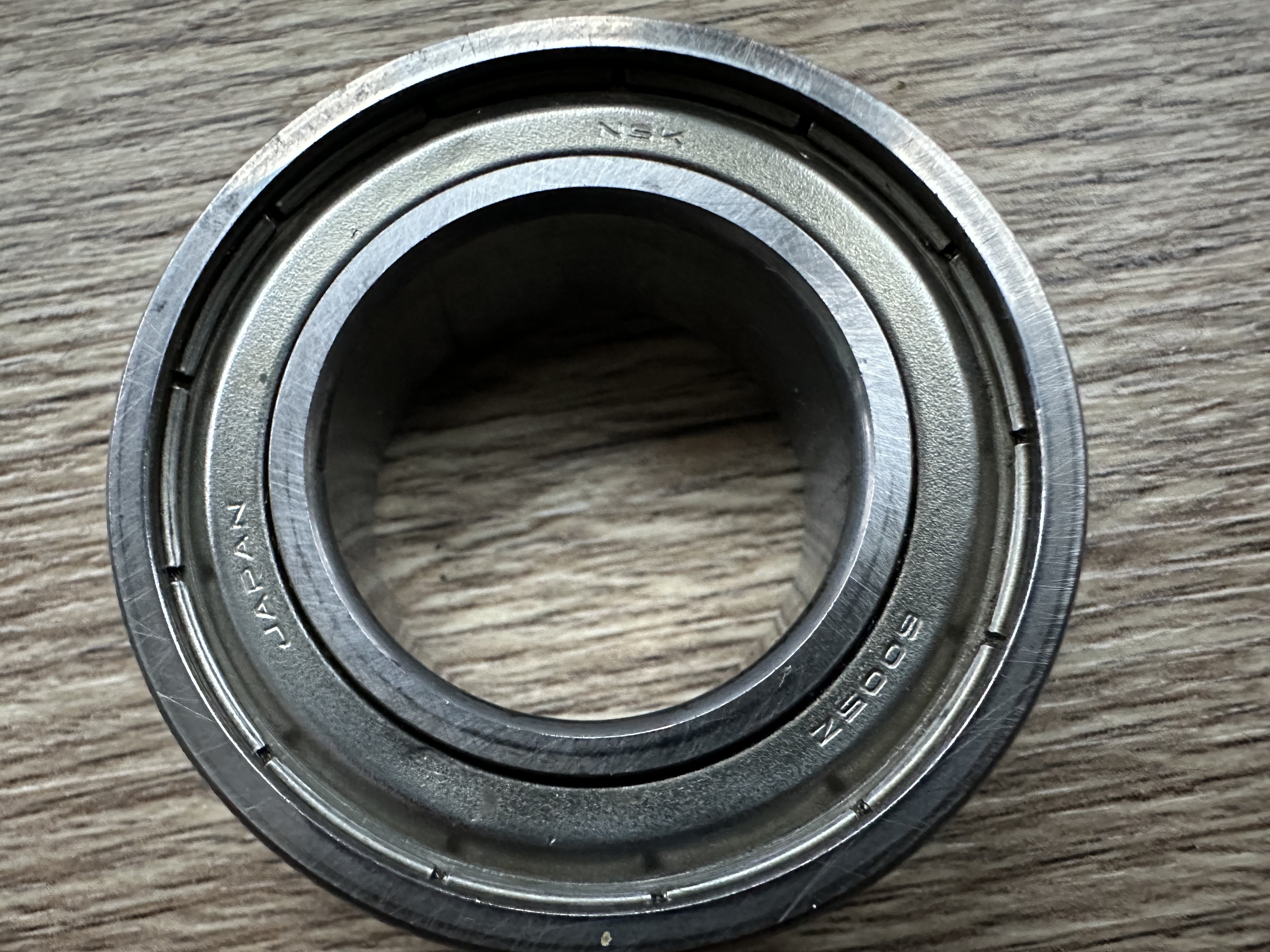

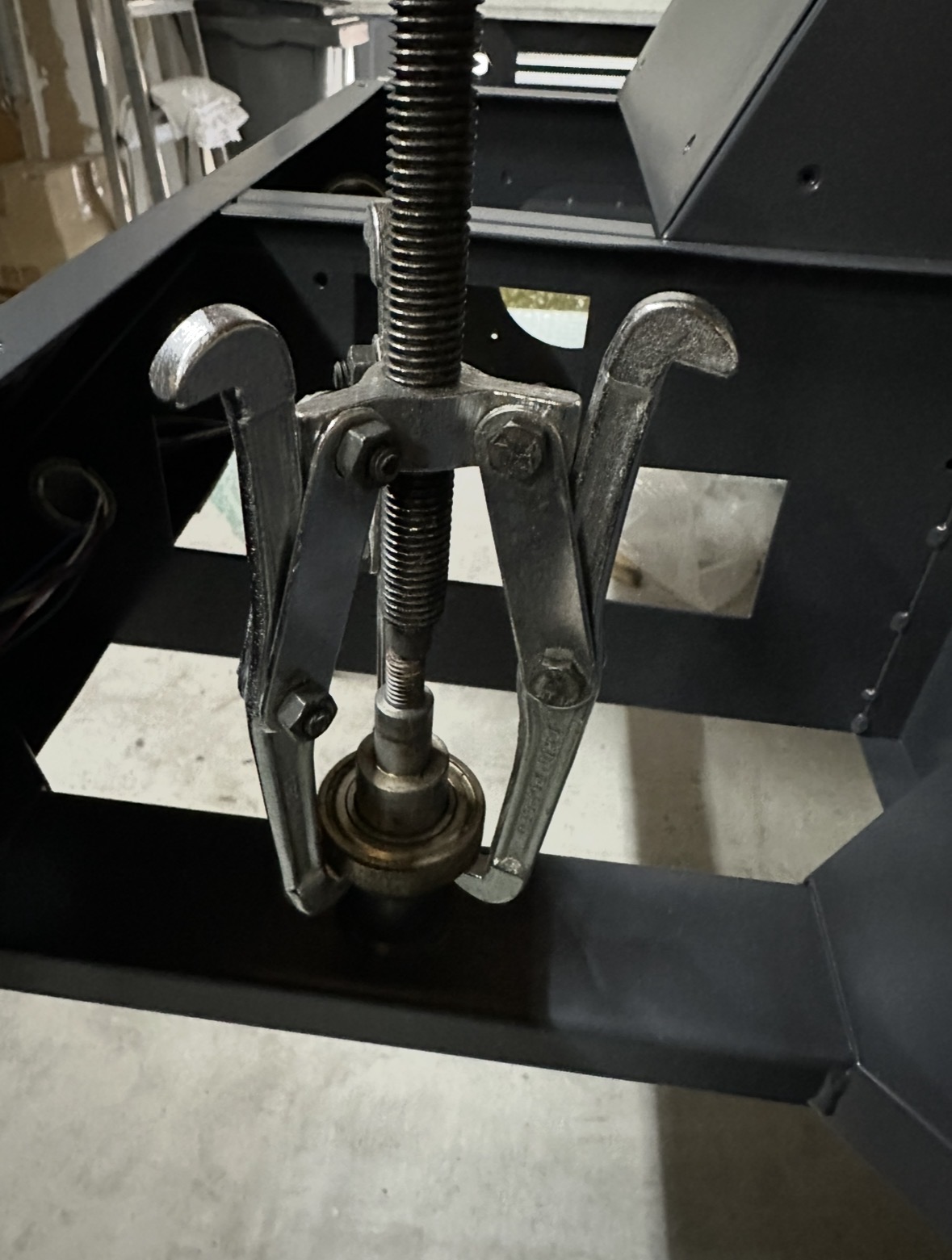

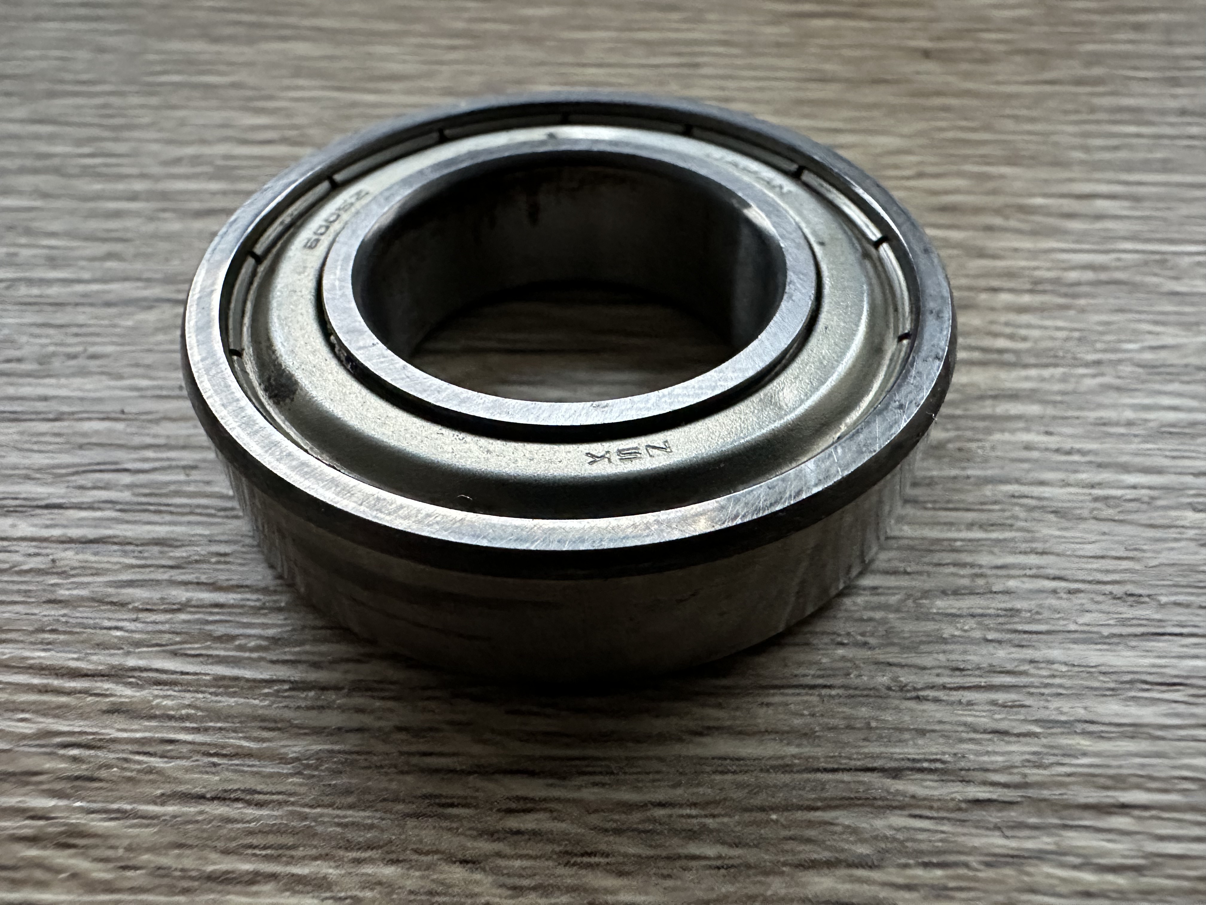

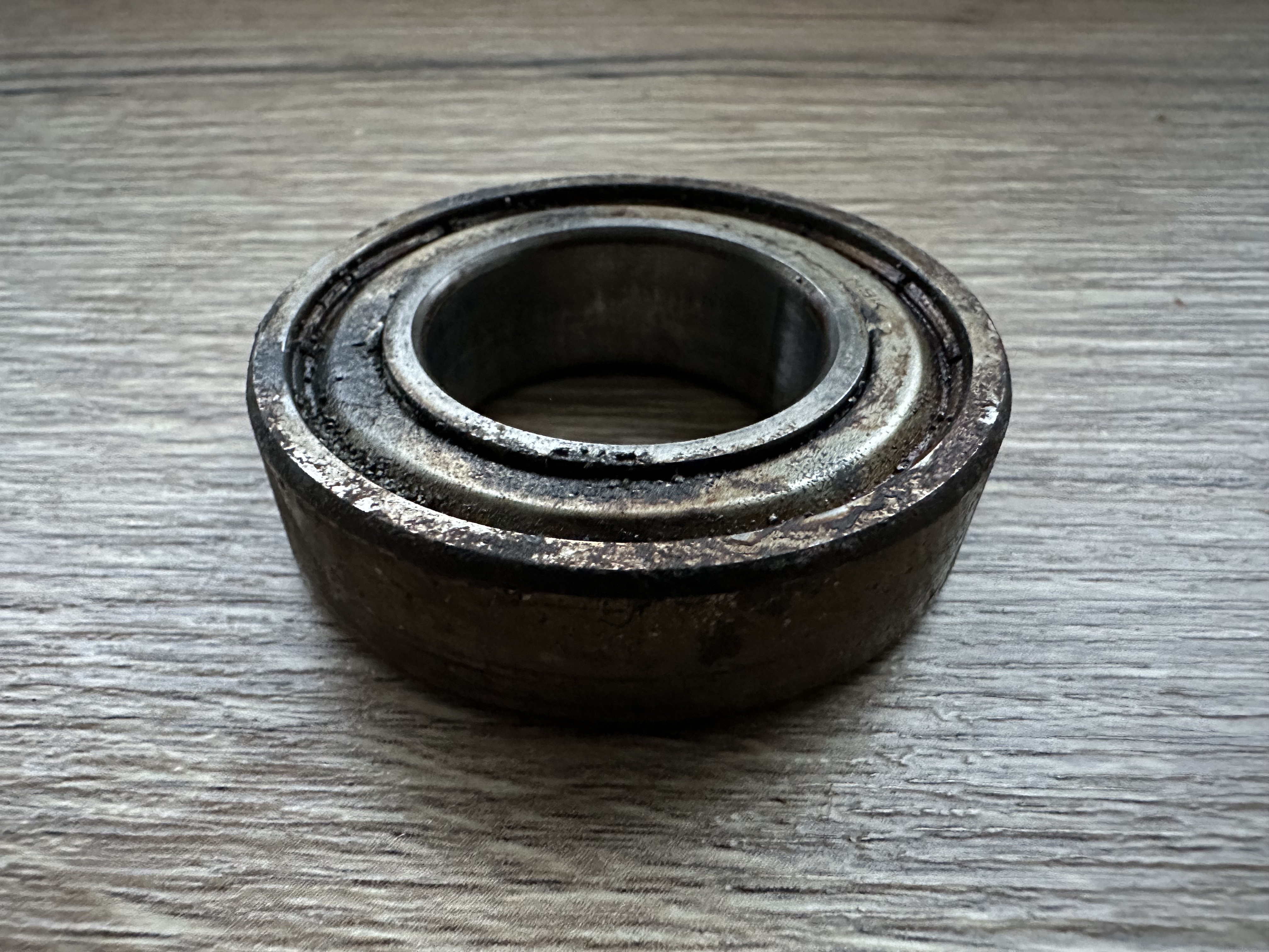

J'ai enlevé le seul roulement qui est sur la base.
Il tourne difficilement est doit être grippé.
Petit nettoyage.
Pour voir la référence.
NSK 6005Z
Plus qu'à commander !

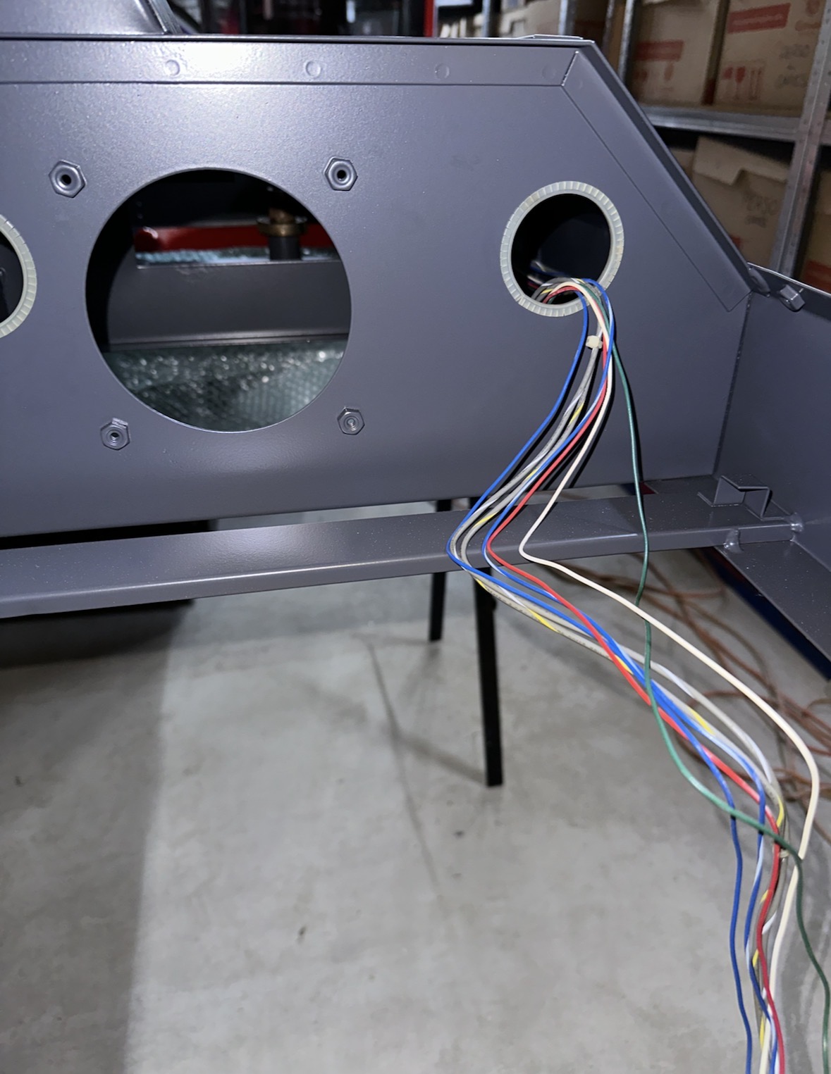

Et une photo en rab ...
Passage du premier câble (600-5725-43 Vidéo/Audio Outpout qui va du PCB à l'AC-Unit).
