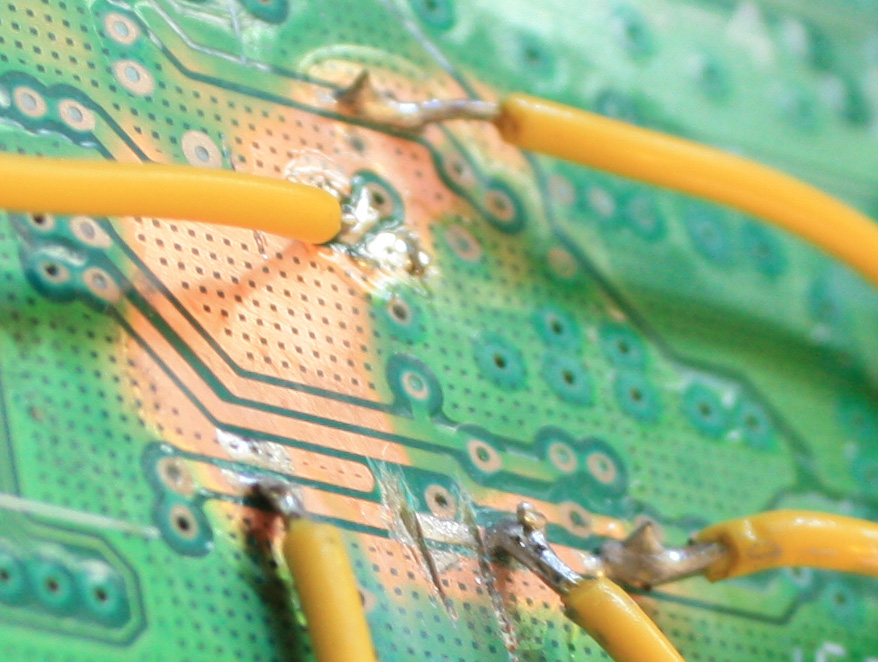

Ahhhhh enfin je trouve le nom de ce truc :D c'est extra aussi pour virer le vernis sur les pcb (quand on as a refaire des pistes et autres) non ?
ca donne ca :
