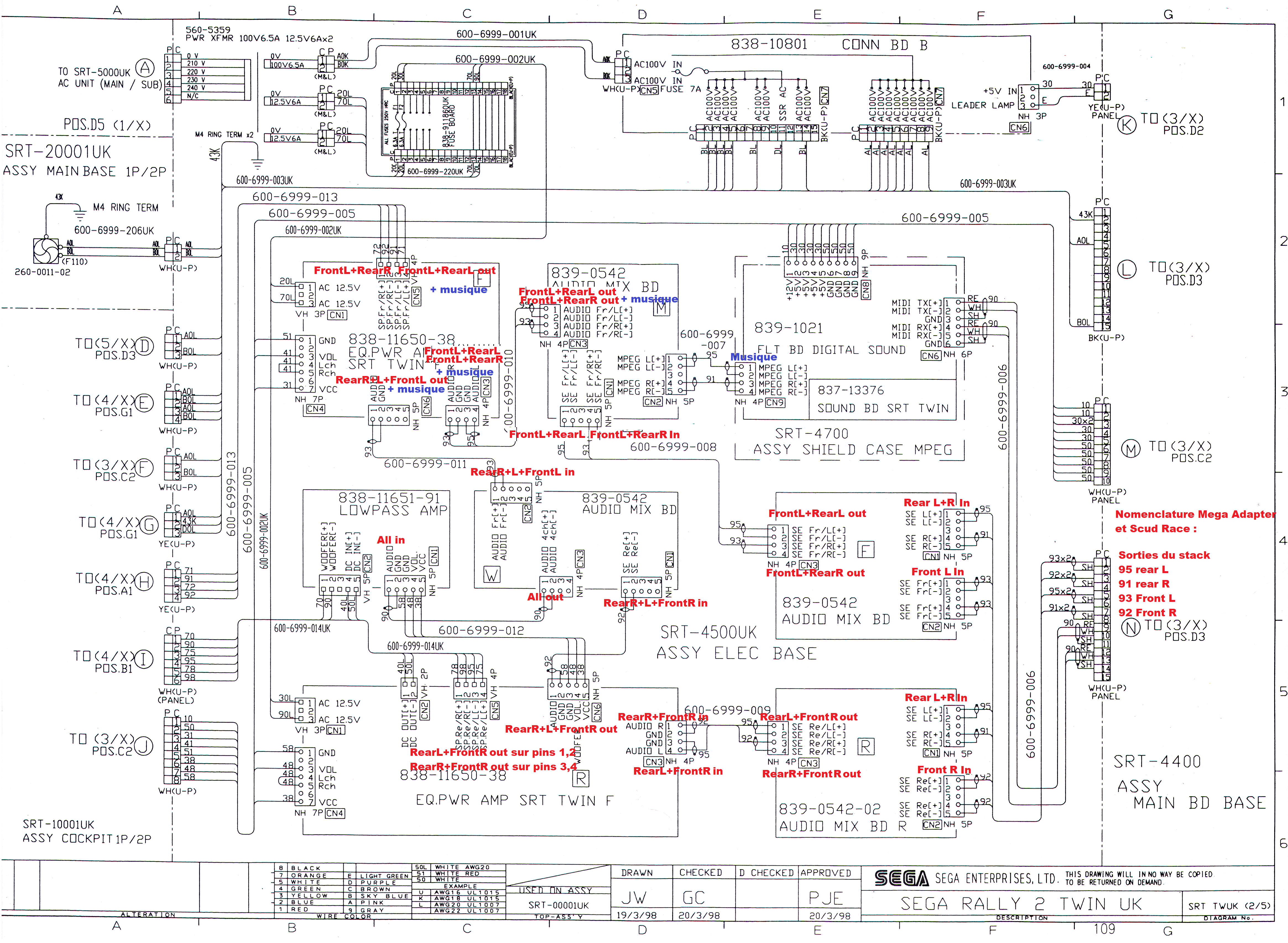

- Sega Rally 2 : Le stack sort, comme D2, GAUCHE/DROITE sur le CN7 et FRONT/REAR sur le CN8 (pas standard donc). Mais ça se complique, comme on peut le voir sur les schémas là. En effet, les voies sont mixées entre elles. Le son L/R est mixé au son arrière d'un côté et au son avant de l'autre. Le son [L+Arrière/R+Arrière] est envoyé directement à l'ampli REAR, pendant que le son [L+Avant/R+Avant] se voit combiné à la musique de la DSB2 pour partir sur l'ampli FRONT.
Le caisson quand à lui prend toutes les voies telles qu'elles arrivent aux amplis (donc toutes les voies tout court finalement) pour ne restituer que leurs basses, mais son volume est géré par l'ampli REAR. Un joli bordel, qui rend bien avec le stack, mais qui complique la vie avec un PC...

- Cab Sega Rally 2 : c'est le bordel. Les mix des voies fait qu'il n'y a rien de cohérent si on utilise les CN7 et 8 comme connecteurs audio en surround 4.0. Pour y voir plus clair, je me suis amusé à voir comment le son sort théoriquement si on envoie les 4 voies du PC sur ces connecteurs (voir le jeu de piste ci-dessous). Le résultat ?
Le HP avant-gauche sort [FRONT L + REAR L], le HP avant-droite sort [FRONT L + REAR R]  ;D , le HP arrière-gauche sort [FRONT R + REAR R] et le HP arrière-droit sort [FRONT R + REAR L].

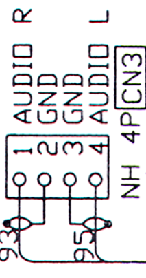

Si on utilise le PC en 4.0, ou bien qu'on veut du vrai stéréo devant et derrière, alors le mieux est d'aller connecter les voies directement sur les entrées CN3 des amplis, selon ce pinout :
Pour cela, on peut par exemple se bricoler des câbles [2 RCA femelles] vers [Dupont femelle 4pins].

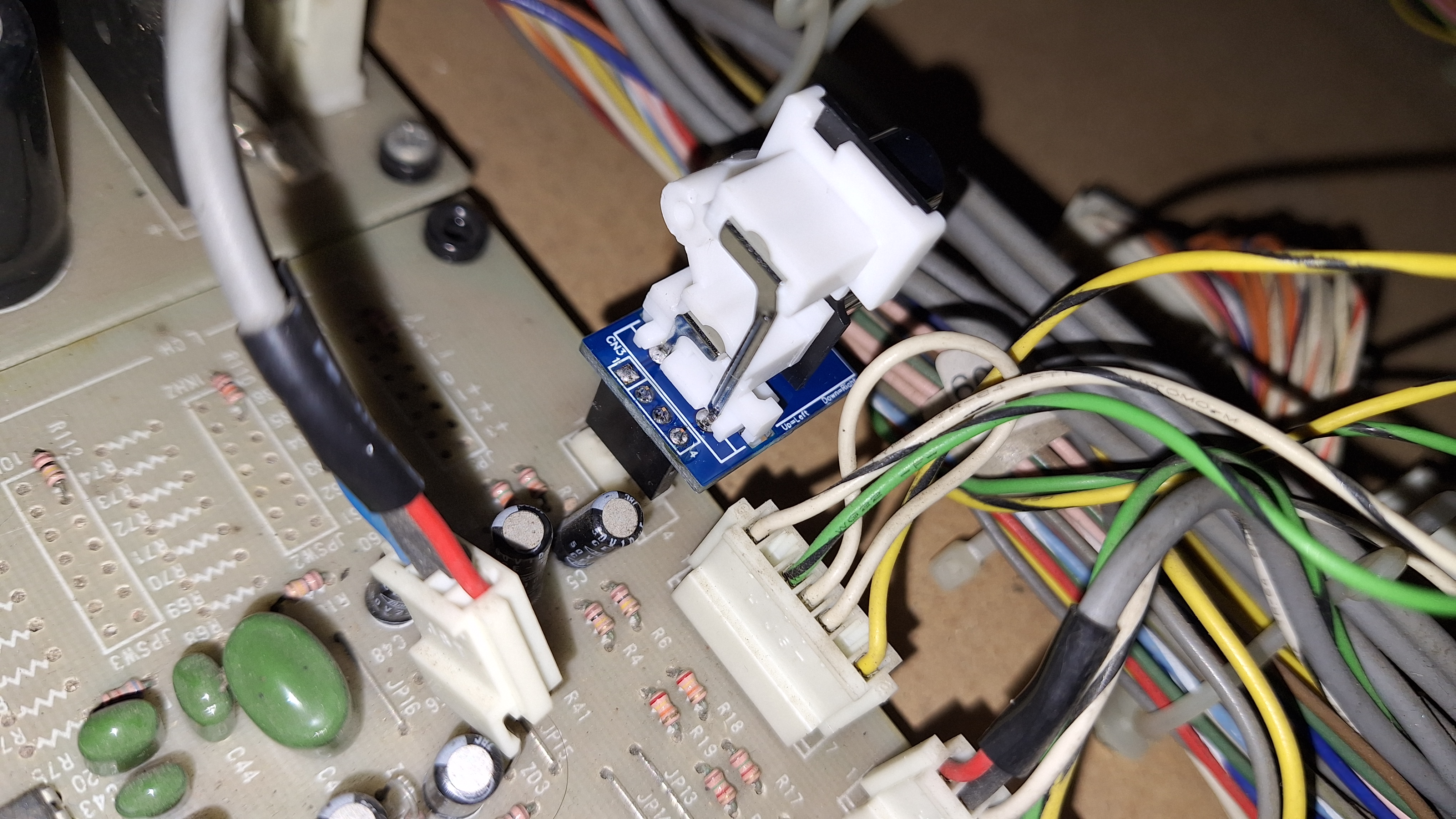

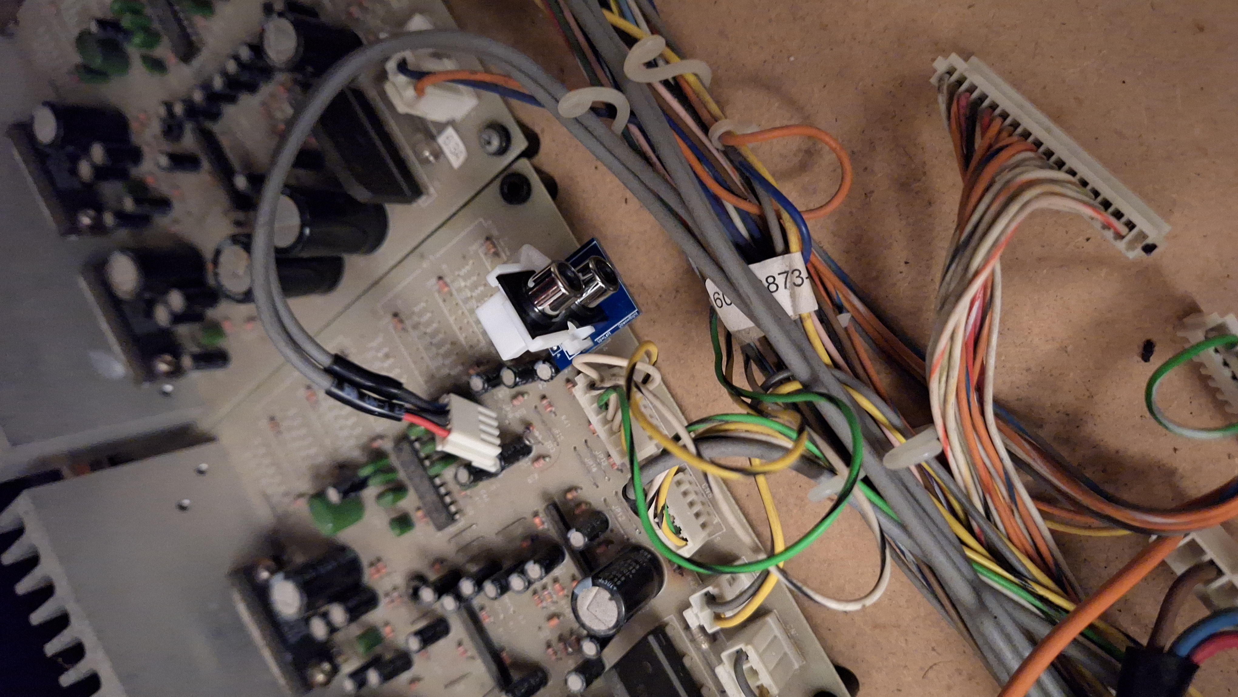

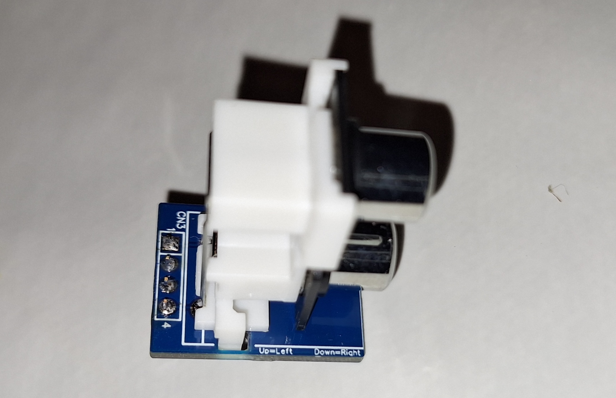

Comme promis, voici de quoi bypasser les mix-boards indésirables sur une cab SR2.
Les RCA to SEGA AMP, de leur petit nom pragmatique, se branchent directement sur le CN3 de l'ampli.
La prise RCA du bas est la voie de droite, comme rappelé directement sur la PCB.
Si vous avez un combo Mega Adapter + cab SR2, n'hésitez pas à vous manifester en MP et je vous envoie ça.
