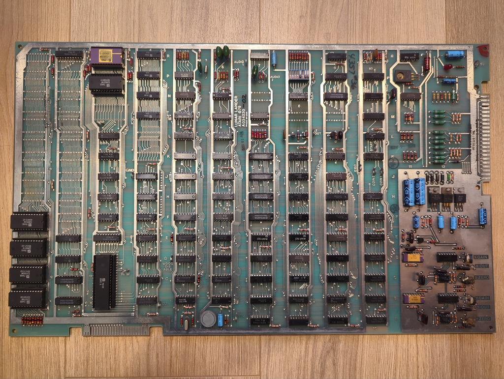

  • le PCB de jeu

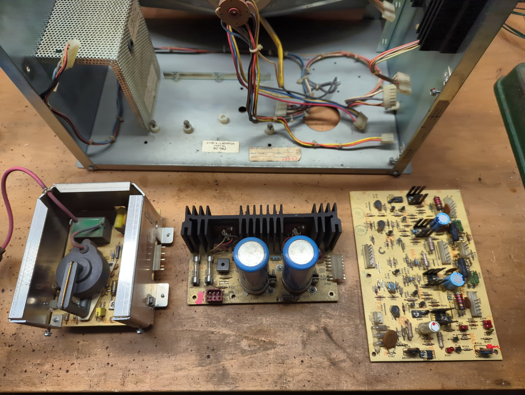

Il dispose de 3 cartes internes :
  • la partie alim
  • la partie THT
  • la partie ampli X (déviation horizontale), Y (déviation verticale) et Z (luminosité/extinction du spot)
Les trois cartes sont retirées du châssis, et j'en profite pour le nettoyer (pinceau + aspirateur).
Electrohome a fait les choses bien. Quelques connecteurs à défaire, quelques vis à retirer, rien de plus.
La partie THT étant dangereuse, elle est protégée par un capot en grillage que je retire.

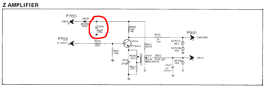

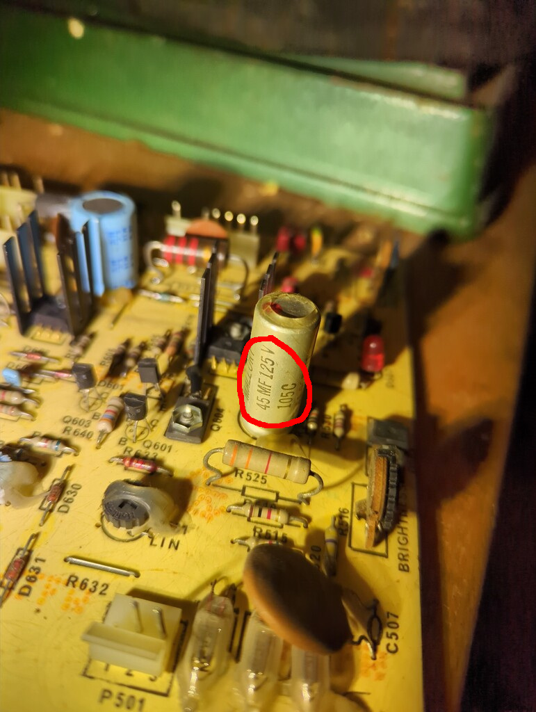

Au passage, je note un condo assez exotique, sur la carte ampli, dans la partie qui gère la luminosité du spot :
Il s'agit d'un 45µF / 125V (oui oui : quarante-cinq et non pas quarante-sept).
Celui-là, je serais surpris de le retrouver en neuf...
Quand je jette un œil au schéma, il s'agit ‒ je pense ‒ d'un banal condo de filtrage d'alim.
Je ne sais pas pourquoi il fait 45 µF et non pas 47 qui est une valeur totalement standard.

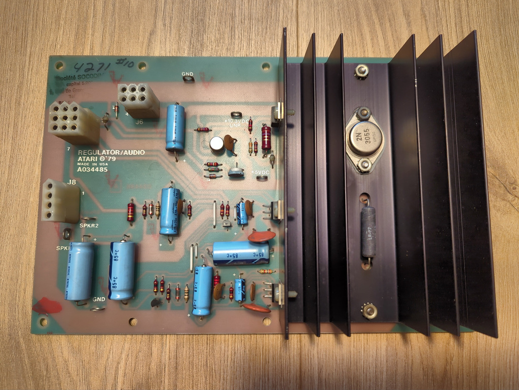

La partie régulateur + ampli audio dispose d'une petite dizaine de condensateurs, tous très standards.

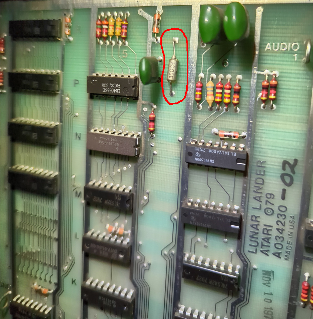

Le PCB dispose lui aussi de sa dizaine de condensateurs, assez standards eux aussi :
Néanmoins, il y a celui là qui est très différent des autres :

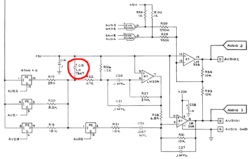

J'avoue que je ne l'ai pas immédiatement identifié.
Grâce à la doc Atari, je découvre qu'il s'agirait d'un condensateur au tantale :

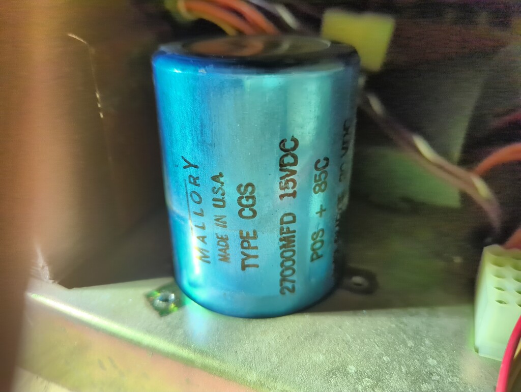

L'alim "principale" posée au fond de la borne est assez sommaire.
Elle dispose d'un unique énorme gros condo.
C'est un 27.000µF / 15V, tenu par un genre de cerclage métallique (retiré sur la photo) :
Quand on regarde dessous, on voit que ses bornes ne sont pas soudées, mais disposent de vis :

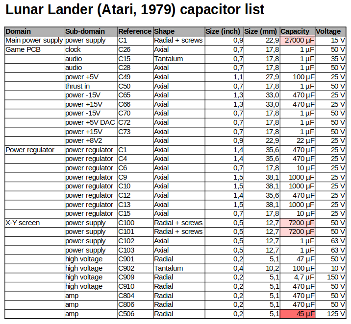

Voici le relevé des condos concernés par le capkit :
Savez-vous ouske je peux passer commande pour ces condos ?
Je pense à Conrad.
D'autres idées ?

Perso, j'ai dernièrement fait une assez grosse commande de condo et autres composants chez DigiKey et cela c'est très bien passé. Le site dispose de moult filtres (valeurs, tension, empattement, température, etc.) qui te permettent de réduire le choix à ce qui te convient le mieux parmi les milliers de références proposées :).
spectroman
Comme Lazy_Rabbit :D, je dirais DigiKey ou Mouser.
Le 7200 µF/50 V, tu peux le remplacer par un 6800 ou 8200, c'est plus dispo et moins cher.
Le 27000 µF/15 V, passe sur un 22000 ou 33000 avec une tension plus standard de 16 ou 25 V. Pareil : c'est plus dispo et moins cher.
Après, les gros condos de filtrage @100 Hz prennent moins cher que ceux d'un hacheur, teste-les avec ton Peak.

J'avais en tête Conrad (que je conchie au plus haut point) car c'est le seul fournisseur grand public que je connaissais.
Pour moi, tous les autres que vous avez cités étaient réservés aux pros, ce qui n'était pas vrai.
Finalement, j'ai commandé chez DigiKey.
Leur interface de recherche est vraiment bien faite, rapide, efficace.
J'ai pu trouver tout ce que je voulais (hormis le 45µF bien-sûr).
J'avais ainsi complété ma feuille de calcul avec une nouvelle colonne "référence DigiKey".
Là où j'ai été bluffé, c'est que j'ai pu ensuite leur uploader un banal fichier texte (issu d'un copier-coller de ma feuille de calcul) avec la référence et la quantité.
En deux clics, ça s'est transformé en panier, puis deux autres clics plus tard en commande.
Peut-être qu'ils n'étaient pas les moins cher, mais mon temps vaut plus que les ‒ peut-être ‒ quelques euros supplémentaires.

Le premier condo à prendre sa retraite, c'est lui : 15 V 27.000 µF.
Notez le cerclage qui le tient fermement en place :
Le cerclage est retiré :
Voilà le condo démonté, posé à côté de son successeur.
L'original a un diamètre de 51,2 mm.
Le mien fait 50,5 mm, soit 0,7 mm de moins.
Détail vraiment impensable : j'étais 100% sûr que les vis sur les bornes du condo seraient d'un pas américain à la con.
Dans mon choix de condo de remplacement, j'avais pris garde à prendre un condo avec des pas métriques (M5) pour m'éviter les ennuis.
Eh bien contre toute attente, le condo d'origine est lui aussi en M5, donc je peux ré-utiliser les vis.

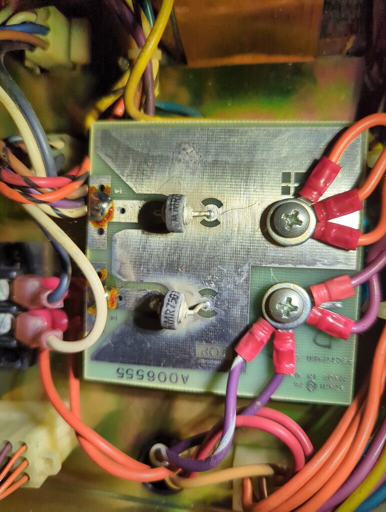

La deuxième manip sur cette alim, c'est le porte-fusible principal.
Il est cassé et il est impossible de mettre en place le fusible et de refermer :
En dessous, il y a simplement des cosses plates (que j'appelle "cosses de merde à voiture") :
Je retire le porte-fusible et j'en installe un neuf issu de mon stock de bazar.
Le mien ne dispose pas de cosses plates mâles, donc je les soude :
Voilà, l'alim est capkitée, et le porte fusible changé.

Finalement, je découvre le coupable...
C'est le porte fusible tout neuf que j'ai installé moi-même avec mes petits bras pas musclés.
La preuve :
Pourtant le fusible est bon :
Je prends un autre porte-fusible dans mon stock, et cette fois je le teste avant grrrr.
Lui, c'est bon, il veut bien travailler :
Je soude de nouveau sur ce porte-fusible des cosses plates :
Je remets l'alim en place dans la borne et je peux tester.
