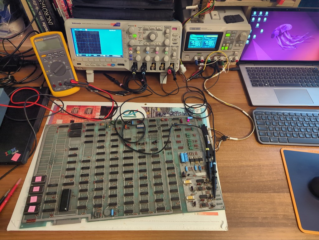

Je m'installe un petit banc de test douillet (pour moi ; je suis une vieille merde, j'ai besoin de mon petit confort), et je commence les vérifications habituelles.
  • le +5V est vraiment bas (4,8V) mais on va continuer comme ça
  • la clock du CPU est OK
  • les diverses ROM sont bien sélectionnées
  • le signal /RESET bouge à fond, c'est la fête du slip

Voici mes EPROM flashées et installées sur le PCB, qui est installé sur mon le banc de test, qui est installé sur mon bureau :
Mon oscillo, en plus des 4 voies analogiques classiques, dispose de 16 entrées numériques.
Ça tombe bien, le bus d'adresse du CPU fait 16 bits. Je branche patiemment et avec minutie les 16 grips-fil sur le CPU.
La sonde jaune est connectée à la pin /RESET du CPU.
Et ce petit montage me permet de faire des mesures sympa.
Lorsque le /RESET devient inactif (quand il passe de 0 à 1) c'est là que le CPU est libéré délivré et qu'il boote.

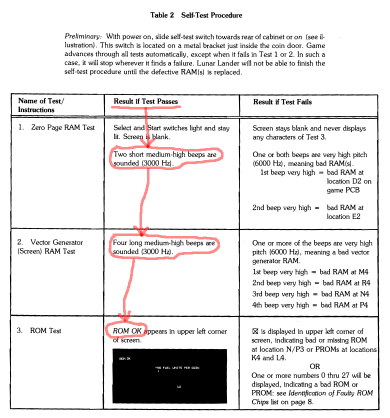

En faisant le parallèle avec le code source Atari, je me rends compte qu'en fait...
... ben le PCB dispose de son propre diagnostique intégré dans la ROM de jeu :
Il suffit juste de mettre le switch dédié en position "TEST".
C'est ce que je me dépêche de faire.

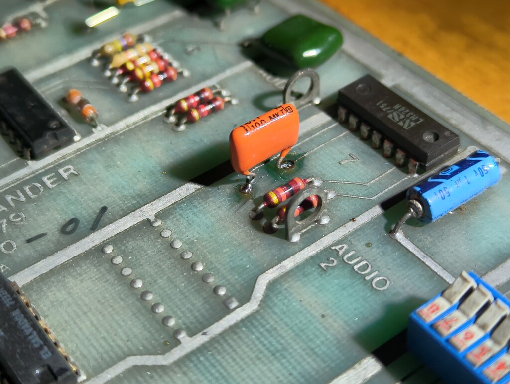

Sur mon banc de test, j'observe à l'oscilloscope que le PCB va bien écrire à l'adresse du générateur sonore.
Après examen visuel et à l'oscillo, je découvre qu'un condo dans le circuit audio a une broche arrachée :
C'est un condo non polarisé assez banal.
J'en ai quelques-un de cette race, mais pas de la bonne valeur.
Du coup, je soude un condo d'un autre type, mais qui fera tout aussi bien l'affaire :
Maintenant, avec le circuit audio réparé, j'entends bien les bips de la séquence de test.

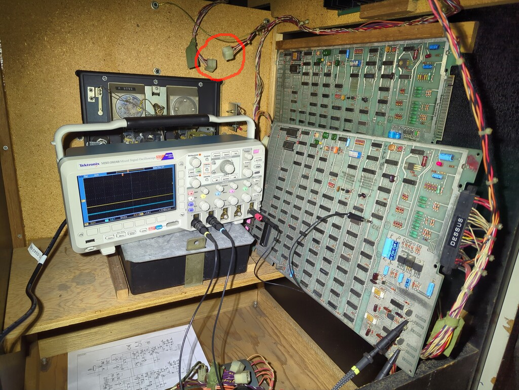

Cependant, je n'ai pas d'image sur l'écran de la borne.
La sécurité "spot killer" de l'écran est active.
Si je démarre en mode "normal" (c'est à dire pas en mode test), alors le PCB est reseté par le WATCHDOG.

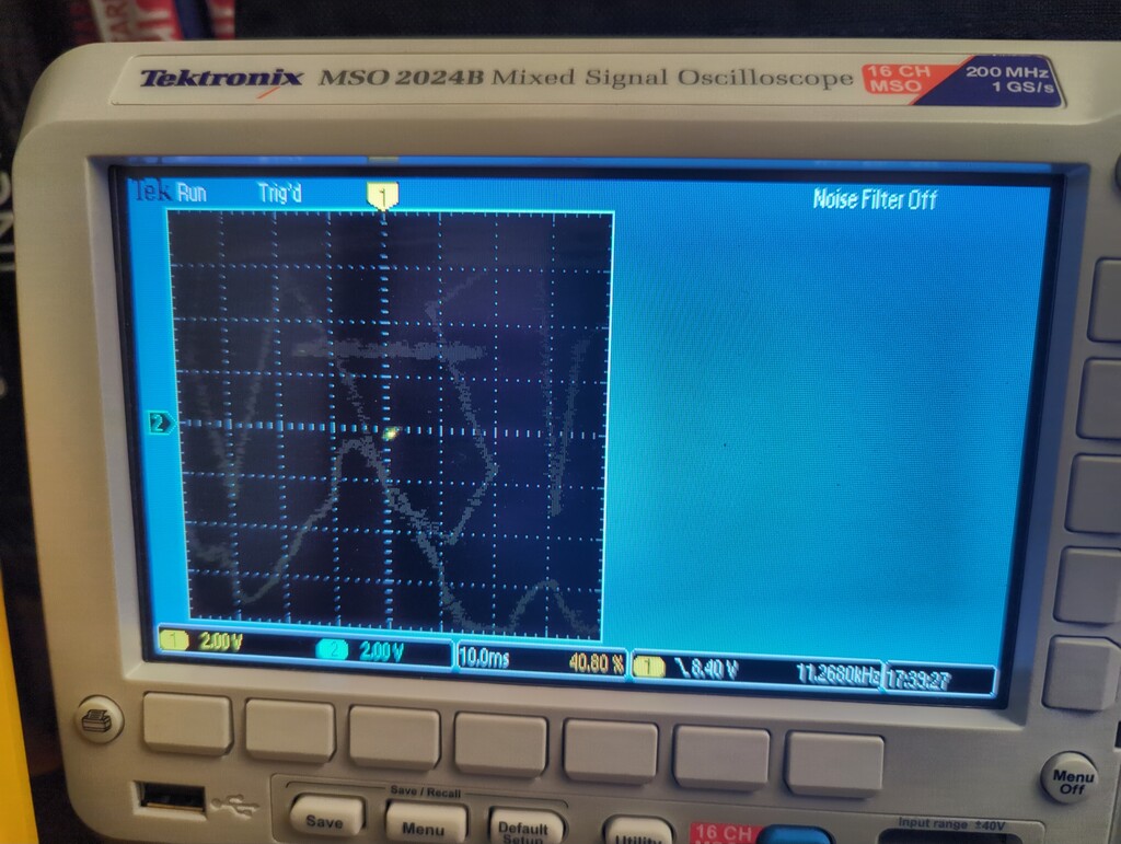

Pourtant, sur mon banc de test en mode "normal", le PCB semble réparé :
Sur l'oscilloscope en mode X-Y, je reconnais l'attract-mode du jeu :
Il y a donc une différence entre mon banc de test et la borne, qui fait que le PCB fonctionne sur le banc de test mais pas sur la borne.
En réalité, les différences banc de test vs vraie borne sont nombreuses :
  • alim stabilisée +28V DC / -28V DC à la place du 2 × 36V AC
  • aucune connexion au pannel (potard du réacteur + lampes)
  • mon oscillo connecté sur les sorties X-Y a une très grande impédance d'entrée (plusieurs MΩ),
    ce qui n'est pas le cas de l'écran Electrohome (1 kΩ pour X et Y, 220 Ω pour Z)
  • rien de connecté sur la sortie Z

Je constate que le PCB fonctionne sur mon banc de test, mais dès que je le mets dans la borne, il déconne.
Les différences entre mon banc de test et la borne sont nombreuses : alim, panel, écran, position mécanique...
Je procède par élimination...
1/ la position mécanique
Le PCB, connecté au banc de test, est maintenu vertical par mes petits doigts pas musclés => il fonctionne toujours.
J'en profite aussi pour appuyer à droite et à gauche, voir si je peux mettre en évidence un faux-contact, etc...
Toujours aucun problème, le PCB fonctionne très bien.
2/ l'alimentation
J'installe le PCB dans la borne, mais je déconnecte complètement l'écran + le panel + les monnayeurs.
Il ne reste que l'alim et la sortie audio de connectés.
J'installe aussi l'oscillo pour observer les sorties X et Y, à l'identique du banc de test.
Là je constate que le PCB déconne :
Je suppose donc que le problème vient de la différence entre les alims.
Mon alim de labo fournit de belles tensions DC bien régulées, tandis que la borne envoie du 36V AC que le PCB doit redresser et réguler.
D'ailleurs la partie logique du PCB (qui n'utilise que le +5V) fonctionne.
C'est la partie générateur de vecteurs qui semble ne pas fonctionner.
Et c'est aussi ce générateur de vecteurs qui a besoin des autres alims.
