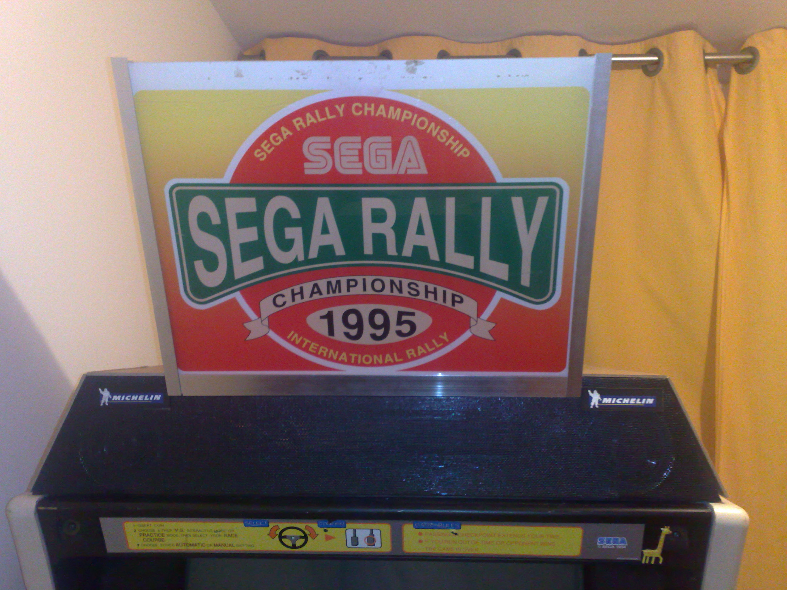

    J'ai encore avancé sur le header, découpe baquette metal, peinture noir en facade et ajout Cache HP et autocollant Michelin......
    Encore 2 3 baquettes + peinture blanche et fini!

    j'ai fini le gros oeuvre je peux ranger l'atelier improvisé dans le salon
    Je me suis bien pris la tete avec certaine decoupe "main"
    Le logo se glisse vers le haut pour le retirer et idem pour la partie avec la grille assez pratique tout le reste sera fixe.
    Plus que la peinture et la partie électricité, prochaine photos pas pour tout de suite avec peinture et eclairage.

  • Je trouve ton travail sympa, juste un petit conseil pour la prochaine fois, fixe la cornière Alu avec du silicone pour baignoire. C'est très solide, tu n'as pas de vis apparente et tu peut même démonter nettoyer et recommencer si y a besoin.
    J'ai fait ça sur ma sega rally  ^-

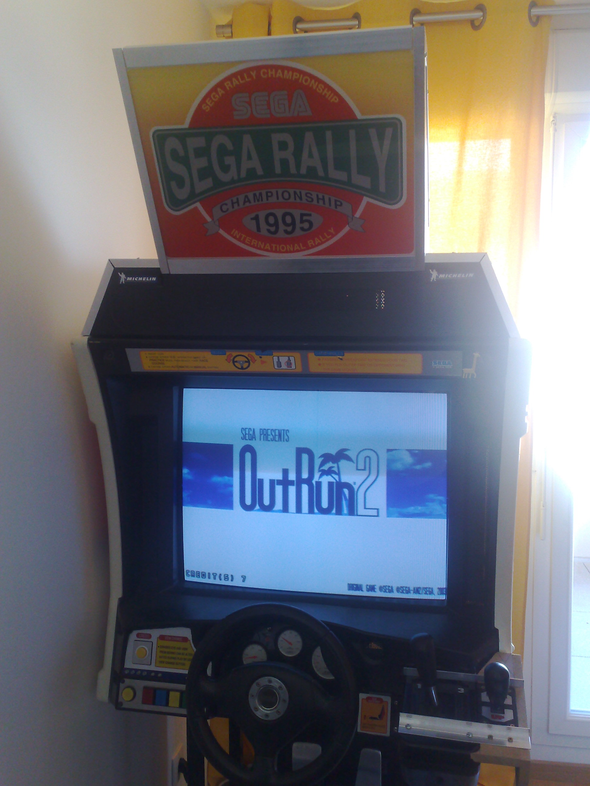

  • pour que ce soit un peu plus classe et me connaissant j'ai passer une sous couche avec une peinture monocouche au pinceau en attendant d'improviser un espace peinture digne de ce nom.
    J'ai changé le panel et en ai profité pour tester la chi avec toute cette installation et ca tourne impecc!
    Encore une ou deux parties et je remets mon panel M2=>mission L2m2 alias aganyte bd!
    Un grand MERCI a son createur et egalement à Iro pour son tuto que je vais imprimer et lire tous les soirs avant le dodo

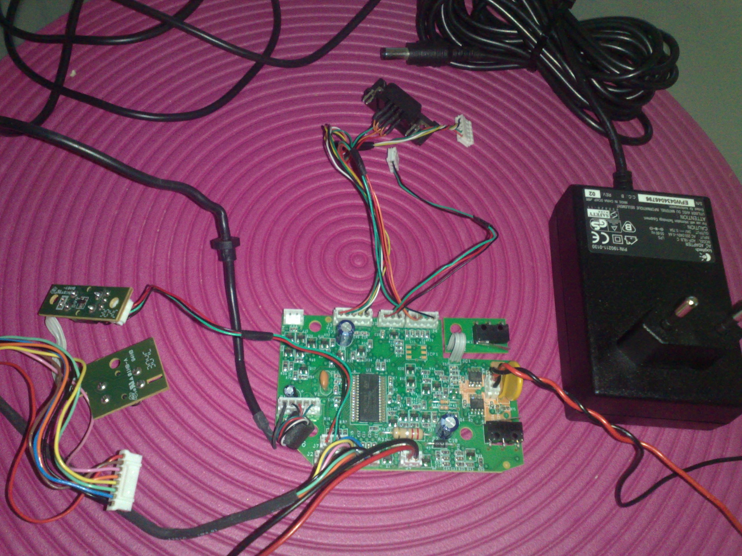

  • Ca y est je me lance dans le tuto d'Iro, support papier en main et spares necessaires
    le Driving force pro avant
    et après
    la bd tant convoitée prete pour l'install(merci aganyte  ;)
    on verra plus tard pour le panel et pas de souci pour l'alim 110V, je vais d'abord m'interesse aux branchements logitech<=>aganyte bd (volant et pedales).
    Bon c'est pas la meme bd logitech pour commencer, c'est pas grave, donc
    Au pif pour les pedales j'ai 4 fils sur le logitech, je supporse que les couleurs des fils de la bd logitech ont cette correspondance:
    Slot pedales
    - noir=5V=fil rose sega
    - vert=signal accel ou brake
    - orange=signal accel ou brake
    - rouge=masse=marron/noir sega
    Slot steering, pour le volant j'ai 3 fils:
    - vert=STR=fil vert sega
    - rouge=masse=marron sega
    Pour ce qui est du hack du panneau avec les boutons j'ai un probleme je n'ai plus ce panneau est ce que vous avez si je peux directement recupérer les fils au niveau de la pcb logitech principale?

  • J'avais vu un gars brancher les boutons directement sur la carte logitech avec quelques diodes. Demande à stef, il me semble qu'il a pas mal expérimenté de ce côté.

  • C'est quoi que tu appels panneau ?
    Hors ligne ggya
    • Grand Pilier
    • Messages: 854
    Racing cab Sega Rally et autres systèmes model 2 et 3
    « Réponse #286 le: Jeudi 19 Mai 2011, 21:52:30 pm »
  • c'est le circuit imprimé suir lequel tu as tous les boutons (start, triangle, carre....) et la croix multidirectionnelle
