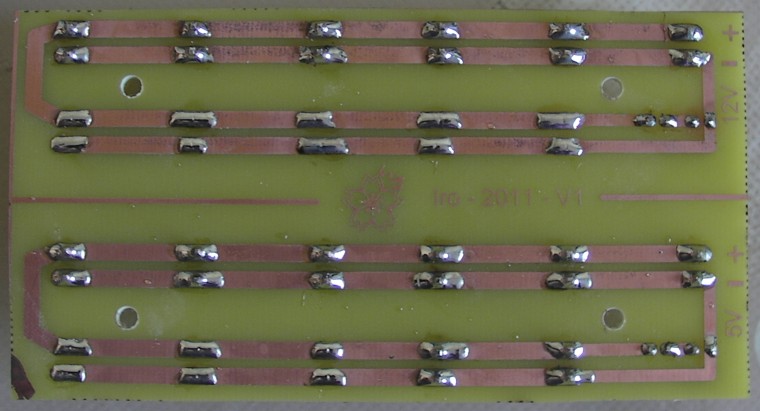

On se fabrique un circuit imprimé pour que ce soit un poil propre.
POur les intéressés voici les fichiers Eagle :
Montage Boutons

Et puisque tous ces montages commencent à multiplier les sources de tensions, je me suis fait une platine pour dispatcher le 12V et 5V.
J'ai tiré des fils depuis l'alim qui entreront sur cette platine et les montages viennent s'approvisioner dessus.
Et les fichier Eagle :
Platine de distribution
