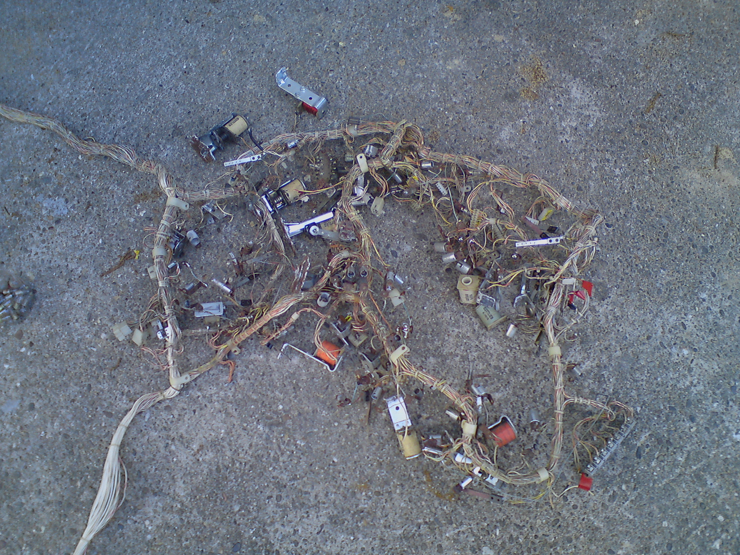

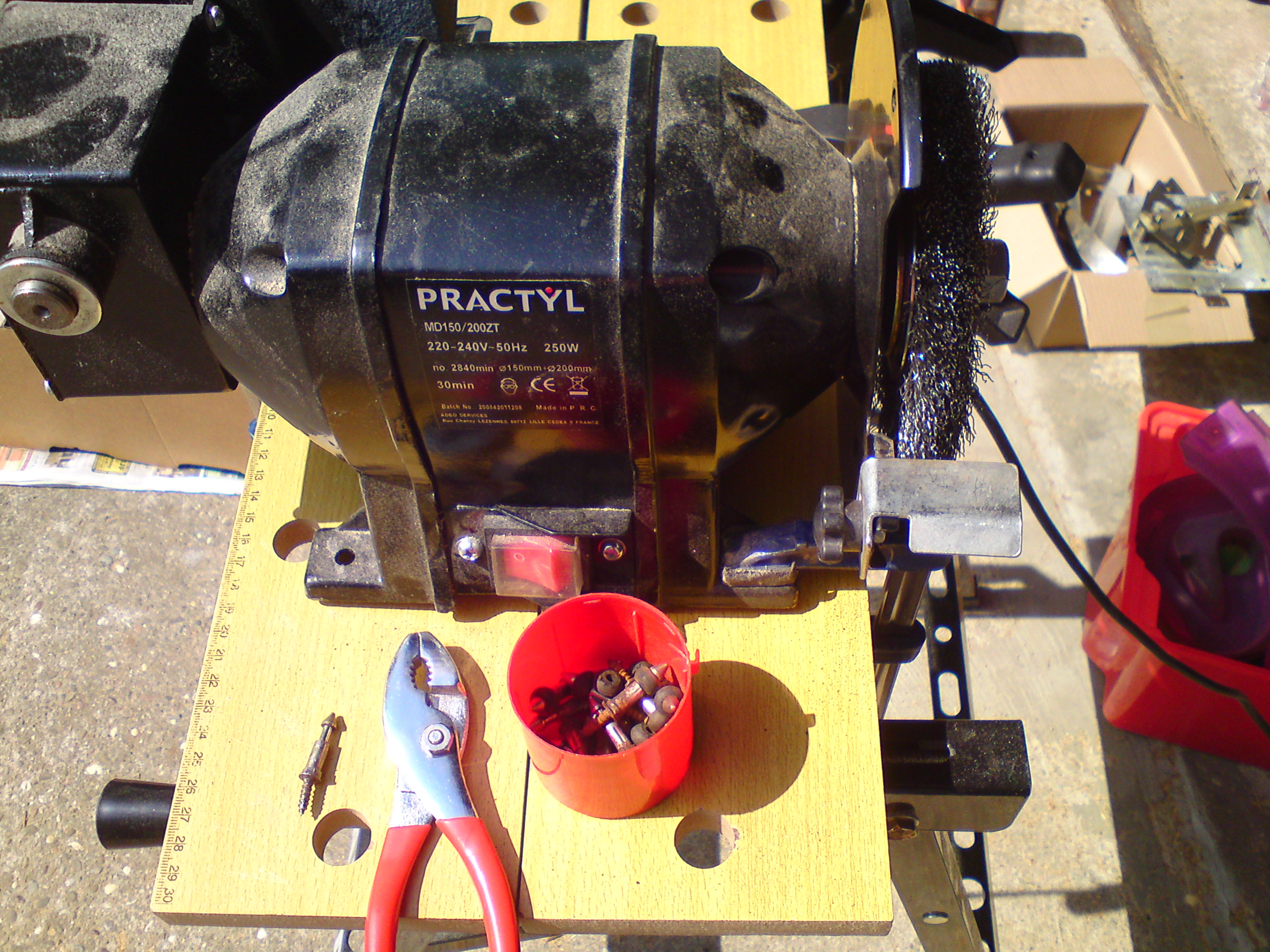

Merci, c'est effectivement beaucoup de boulot !
Je doit nettoyer chaque vis, chaque cable, chaque douille de lampe, etc...
Bref...
Le nettoyage se fait principalement à la brosse métallique
Long mais nécessaire...
Ca permet de sauver les pièces qui coute cher (avis perso) vu la quantité que contient un flipper.
Le plus fastidieux reste les vis, il faut fermement les tenir avec la pince et essayé de nettoyer au mieux.
Il reste aussi les bobines et les culot à nettoyer  :(
Je me dis que je le ferais qu'une seul fois, autant bien le faire (et ca me permet de vérifier chaque pièces du flip) 8)
Ayant un peu marre de brosser les pièces, je retourne vers le plateau...

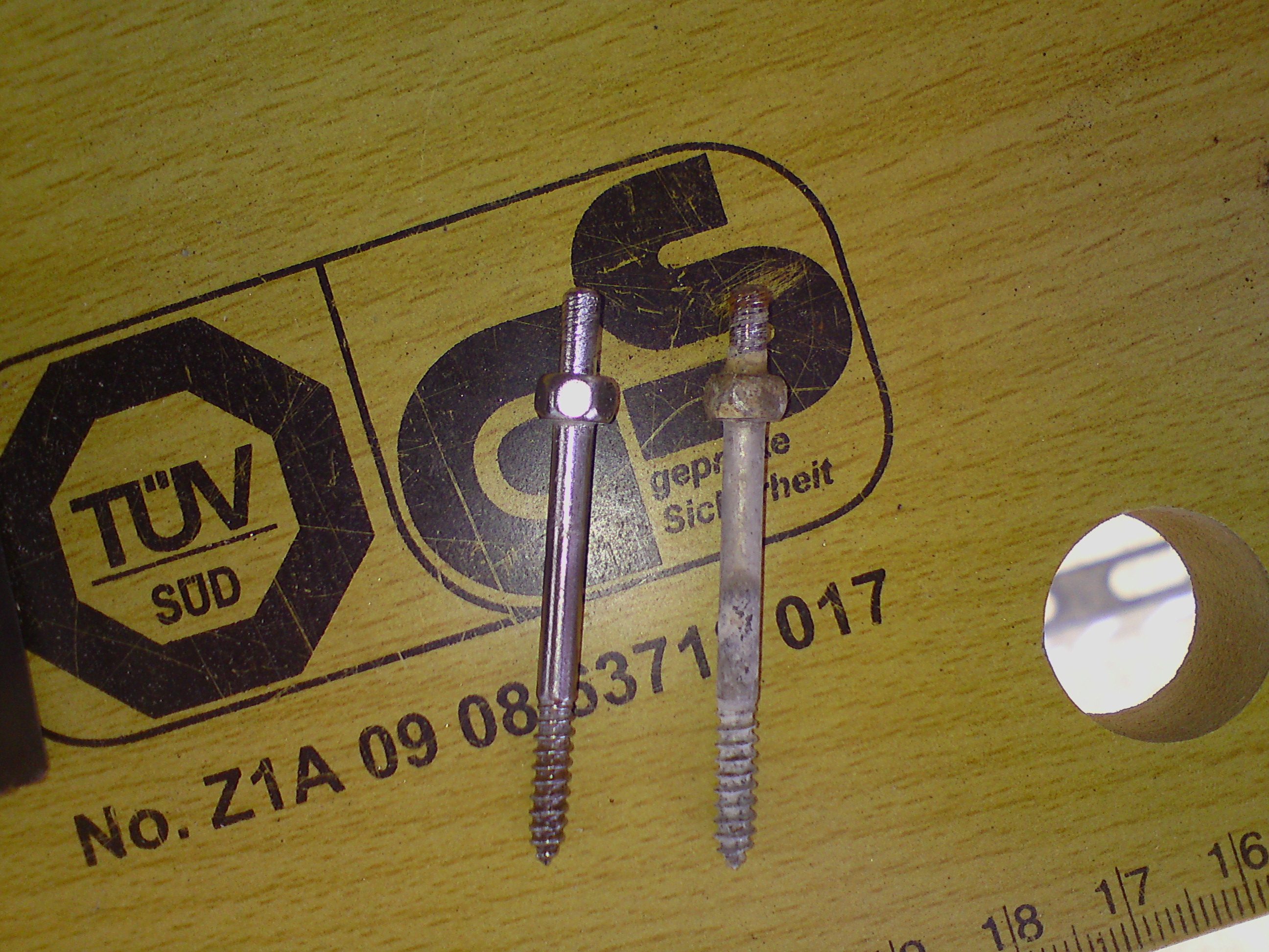

Je te redonne le conseil, utilise de l'acide phosphorique.
Tu n'arrivera jamais avec la brosse métallique à supprimer toute la rouille, du coup elle risque de revenir (sauf si tu vernis tes pièces). Avec l'acide, une demi heure dans le bac, et tu ressort des pièces neuves sans aucune traces de rouille (tu peut même faire 15 pièces à la fois)
En dehors de ça, beau boulot, continue comme ça  ^-^
K2KL
Moi j'ai récupéré les vis et diverses pièces métalliques oxydées de mon indy en les laissant tremper dans un bain de vinaigre. 6h de trempage donne un bon résultat. Le résultat final correspond à ton avant / après sans frottage.

J'ai testé le vinaige et ca marche moyen (trop rouillé peut être)  :?
Certaine pièces sont ok, mais sur d'autre la rouille est reste "soudé" (et ceux malgré 8h de trempage).
Pour l'acide phosphorique, faudrait que j'en trouve. Personnellement je n'en ais pas encore vu en vente .
Maintenant, je peux aussi en fabriquer (H3PO4) ?  Trop compliqué et j'ai plus mon labo  :-\...bon faut que je cherche encore !
Il me semble que c'est wurth qui nous fournit ça, faut que je vérifie.

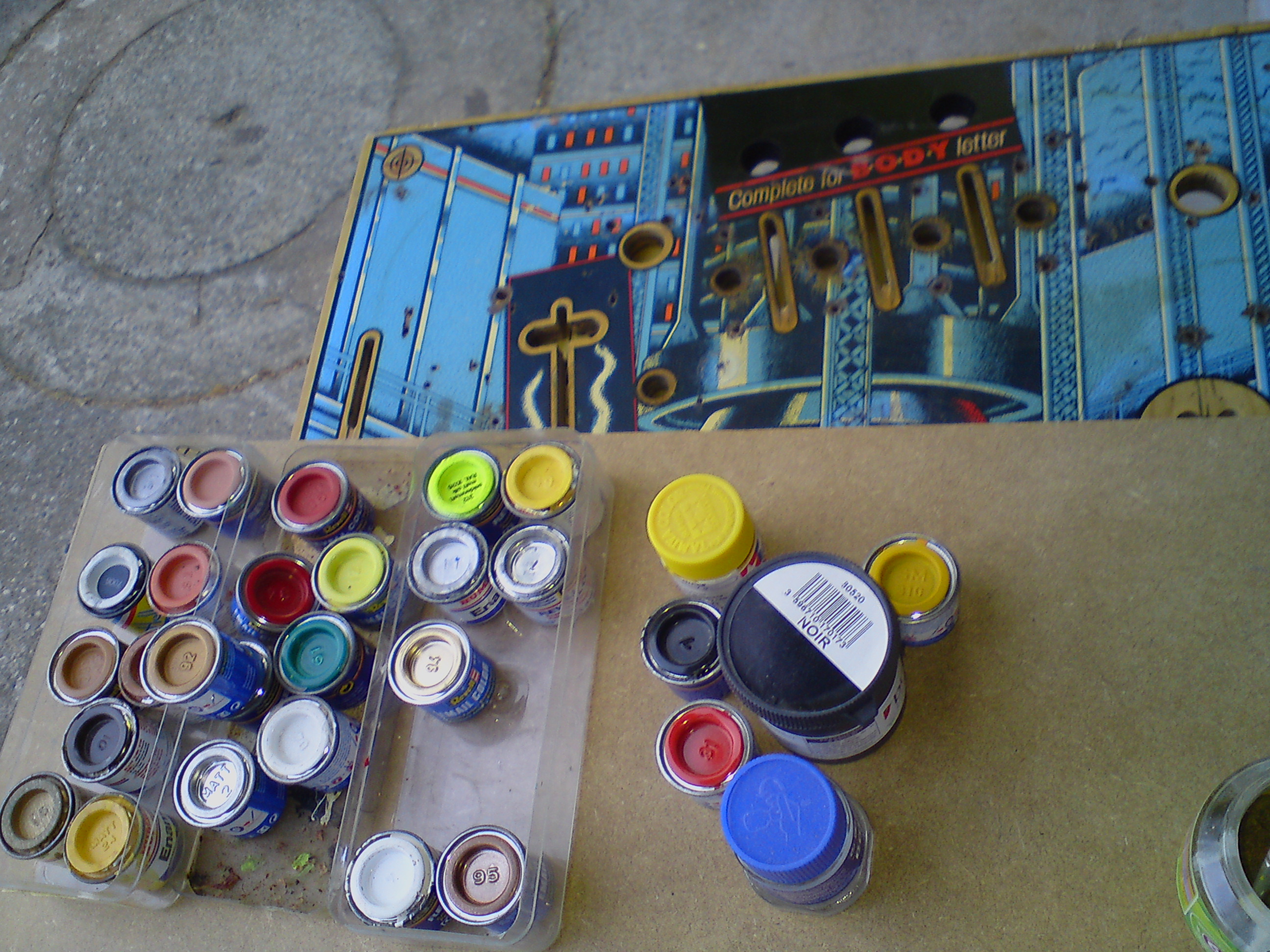

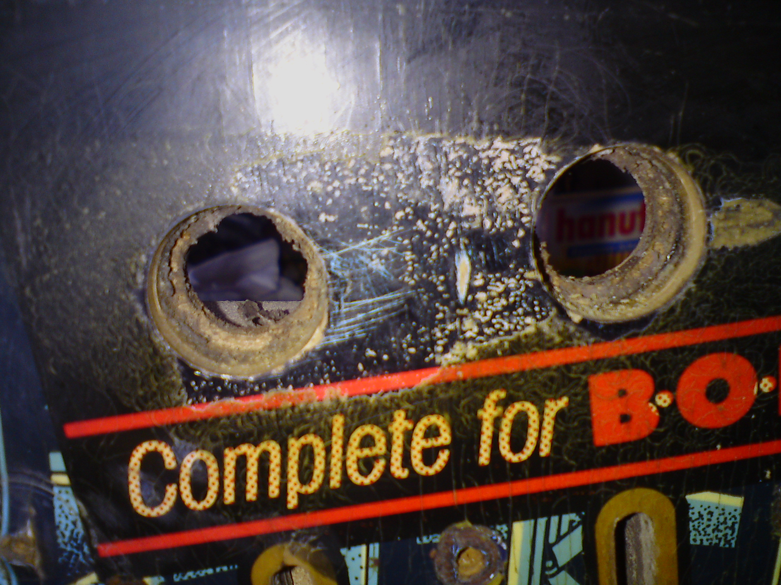

Bon,

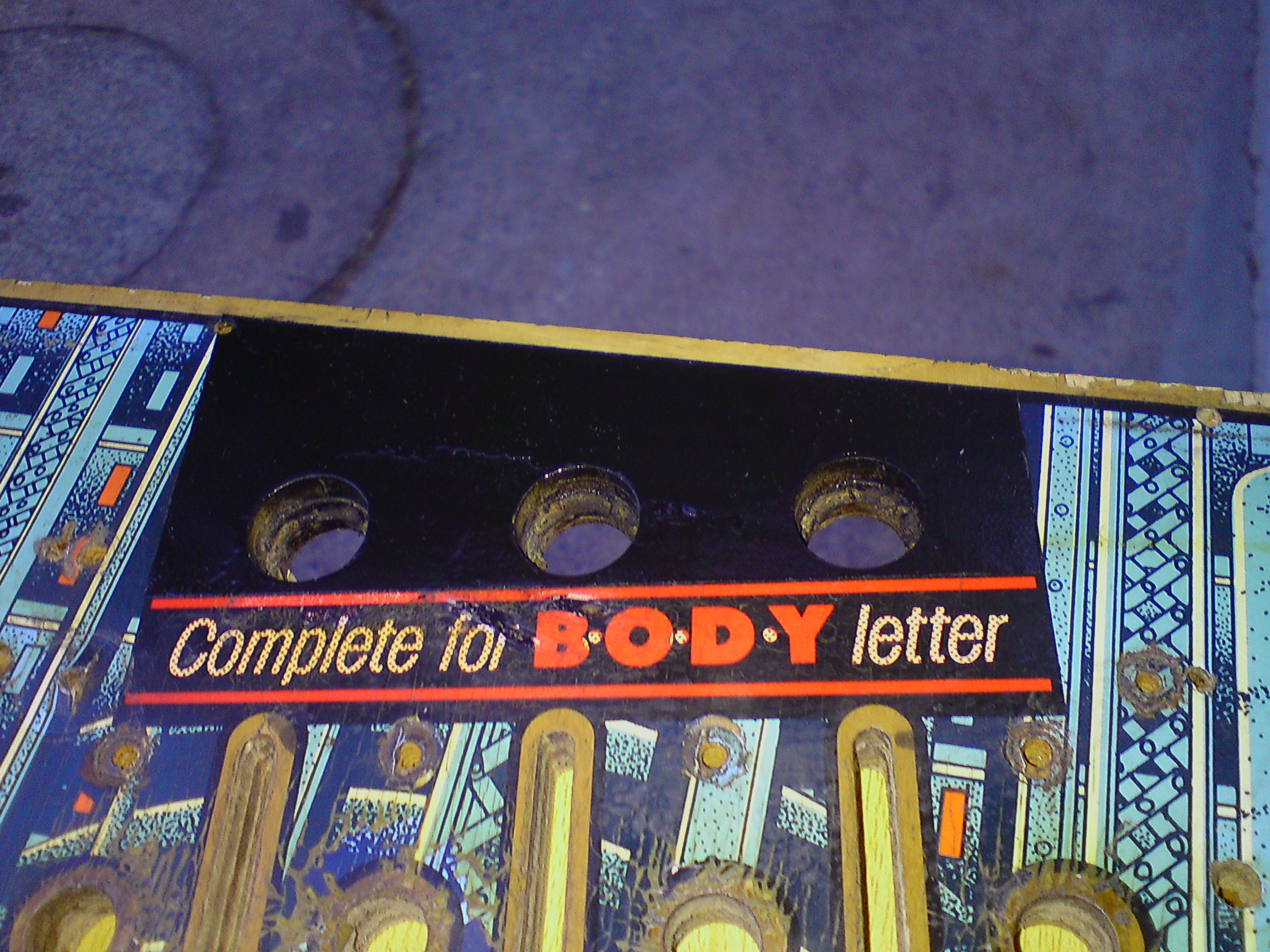

en attendant je vais m'occuper du plateau !

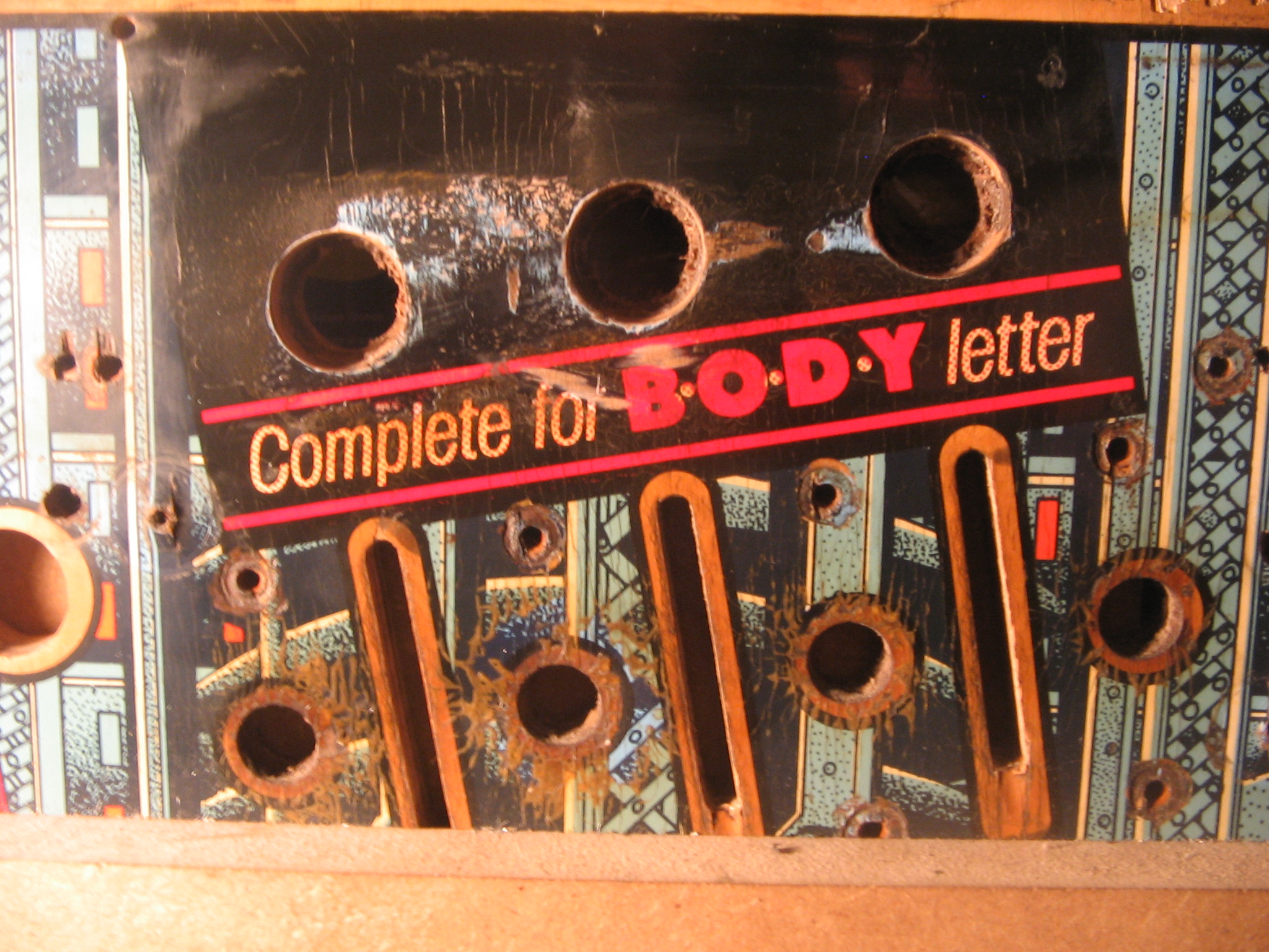

Je ne suis pas trop adepte du "refaire le plateau comme neuf",
déjà c'est beaucoup de boulot, faut avoir l'âme d'un artiste (ou un bon compte en banque)et ca denature l'aspect "old school".
Je préfère le vécu, en règle général.
L'idée est de nettoyer bien sur, remplacer ce qui est abimé et de figer le résultat dans le temps (vitrif).
Le vernis du plateau à bien pris, il est devenus terne et rend le plateau plus sombre. Cependant, le retirer est quasi impossible sans enlever la peinture. Les quelques essais me le confirme.
Pour le moment je vais deja retouché le haut du plateau, qui est le plus affecté ...
En essayant d'enlever par diverse procédé, je ne fais qu'empirer le probleme  :(
Je vais donc repeindre la partie en question. Si pour le noir et rouge c'est simple, le lettrage est bien plus complexe !
Soit:
- créer un sticker (hélas on gagne en épaisseur)
- je repeint les lettres avec un pochoir (mais la police d'écriture est trop fine je pense)
- je repeint par dessus les lettres (faut pas trembler !)
Si quelqu'un à méthode pour ca, je suis preneur...
Cela vaut le coup d'acheter un robocraft pour faire des pochoirs ?
juju_splinter
Pour les stickers , si tu vitrif apres , tu pourra récuperer l'épaisseur nan ? apres pour avoir essayer , le rendu n'est pas le même mais ca se tente.... et c'est la solution la moins chère...
Dudule
a ta place je ferai les retouches a main levée.
pour tes pièces rouillées, met les a tremper dans de l'acide phosphorique ;)
Je vais imprimer un sticker aujourd'hui, sans grande conviction, mais au moins pour voir ce que ca donne (sans le collé). Vu l'epaisseur de mon papier sticker, faudrat 6 ou 7 couche de vitrifiant pour ratraper ca  :P

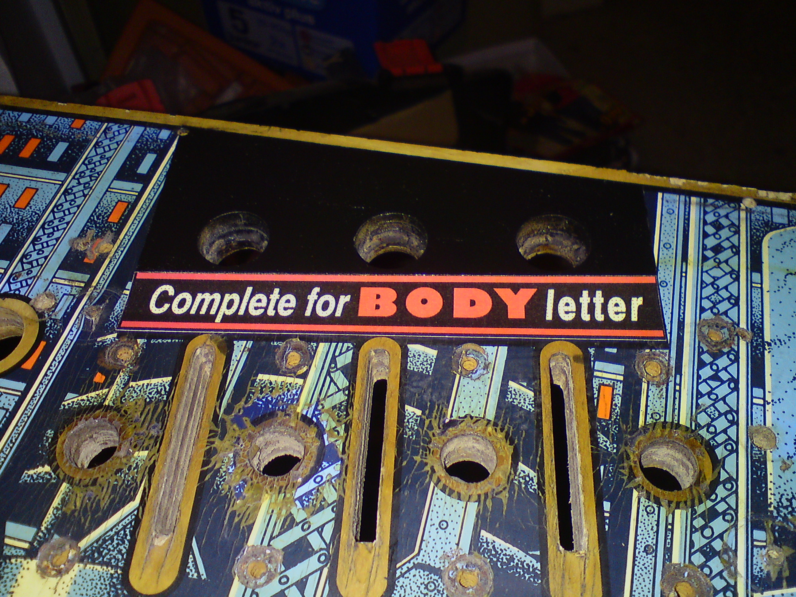

Alors on s'attaquer à ca :
Petit essaie avec sticker
C'est bô, mais deux défauts:
- l'épaisseur du sticker (difficile à rattraper même avec 5 couches de vitrifiant)
- c'est trop beau, par rapport au reste du plateau et ca donne un effet "artificielle", perte d'authenticité du flip je trouve.

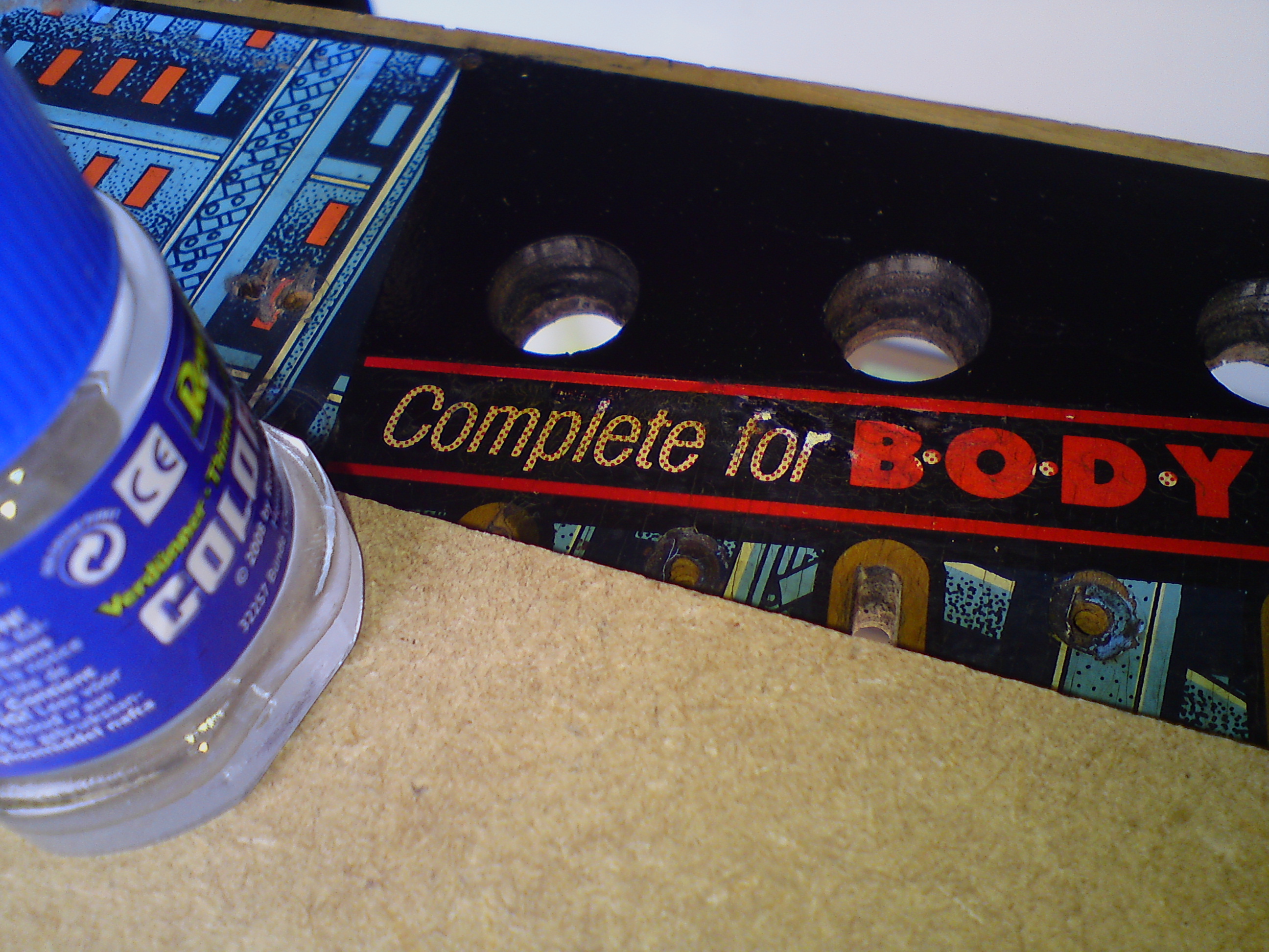

Bon, essaie de retouche...

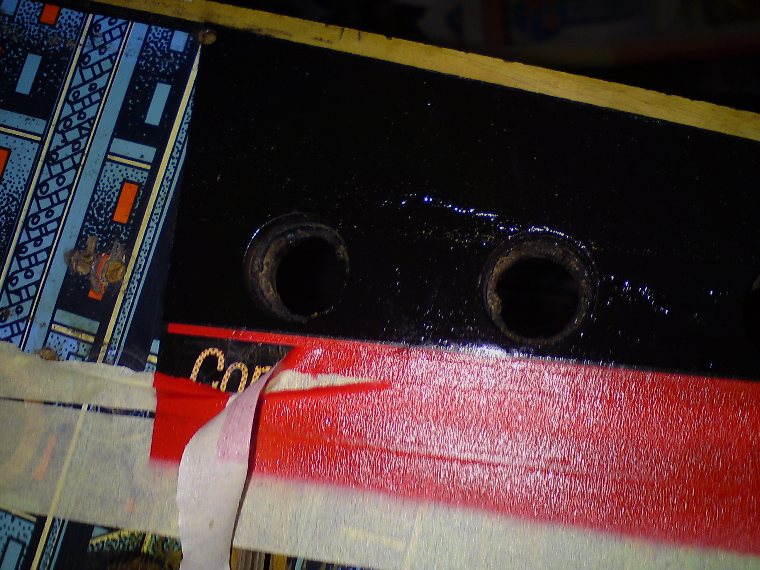

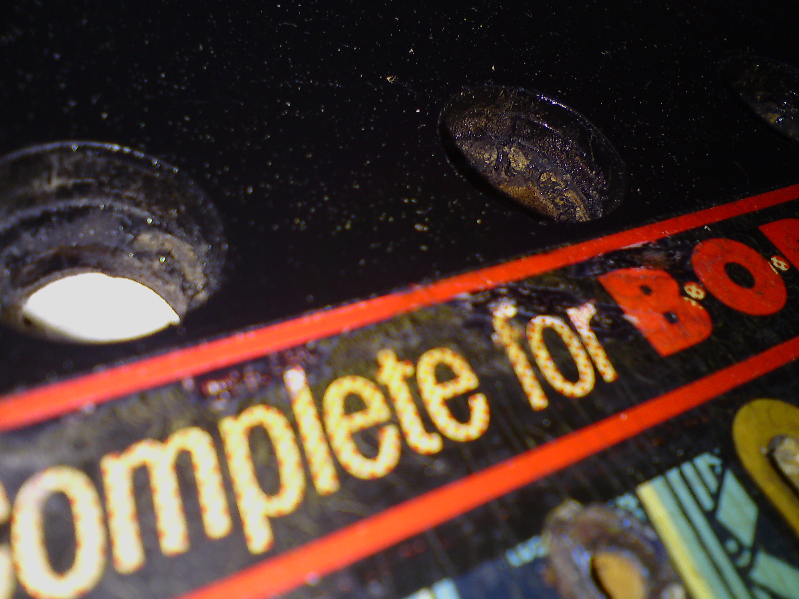

On sort le matos (pour faire bien):
On refait les trait rouge à l'aérographe, ca c'est la partie facile
et la partie difficile...
(j'ai pas encore finis le "B" sur cette photo)
Là encore, j'essaie de me rapprocher de l'aspect du moment, si je refait trop clairement le lettrage je suis bon pour tout refaire.
Finalement j'opte pour l'aspect "ancien et vécu", dirons nous  :D
Encore deux trois petit nettoyage et on passe à la vitrif (au pistolet cette fois-ci).
