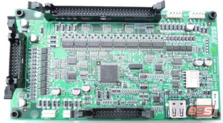

après avoir commencé et bien avancé dans la collection de jeux pour ma Crazy Taxi, j'aimerai bien lui donné à manger de la lindbergh ...
Si j'ai bien compris il me faut un nouvel i/o, dispo chez AGS :
837-14572 [JVS I/O Control Board Type 3] - Replaces 837-13551-92
et la carte mère avec le jeux qui va bien...
C'est tout ?

ggya
Pour L io n importe quelle io fait l affaire
Pour le câblage ça fonctionnera Sans bricolage
Pour le DVD une simple copie a la volée d' un DVD id5 et ça devrait fonctionner avec ton dongle original
ggya
Par contre les entrées d' alim de la lind sont différentes de celles des nao and co et le transfo 110v vers 3.3/5/12 est apparemment pas le même que ceux habituellement présents dans les nuc
Enfin il faut un LCD reso hd ready

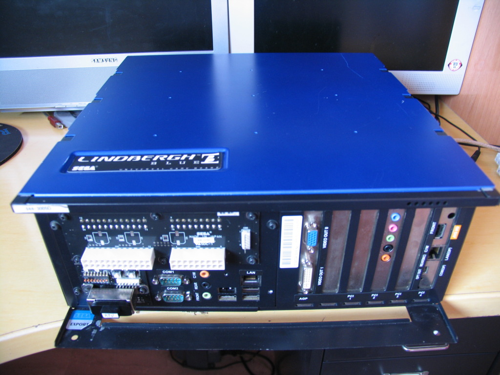

Citation de: ggya le Mardi 30 Août 2011, 08:16:15 AMSinon pour ta lind bleu je suppose que tu as deja réalisé une conversion de blue vers yellow (changement du bios je crois + de la GPU) pour pouvoir lire ID5 ou les autres jeux comme VF5, VT3......
Je ne suis pas encore proprio de la carte mère lindbergh, mais effectivement celle que l'on me propose est de cette couleur, c'est à dire bleu avec ID5, mais le vendeur ne m'a pas parlé (ou j'ai pas fais attentionà de cette convertion.
A vrai dire j'hésite à acheter cette carte mère ou une autre race cab NAOMI pour la linker avec ma crazy taxi sur Initial D 1, 2 ou 3...
Ce qui m'embête c'est que je suis proprio d'un dongle ID3 sans GD-ROM...La plupart du temps on trouve des GD-ROM sans dongle, mais pas là, étrange  :?
ggya
j'avais pas vu sur les photos je reconnais les ecrans et leur proprio.
La lind blue doit etre convertie en yellow pour faire tourner ID5 avec dongle directement depuis le HDD pas de besoin de DVD.
La ou c'est interessant c'est si tu veux changer de jeu il faudrait demander au vendeur ce qu'il faut faire.  :D

Ce qui diffèrent d'une couleur à une autre c'est l'OS du systeme et la carte graphique mais des petits malins savent passer de l'une à l'autre en changeant les caractéristiaues de la lind (OS et GPU).
